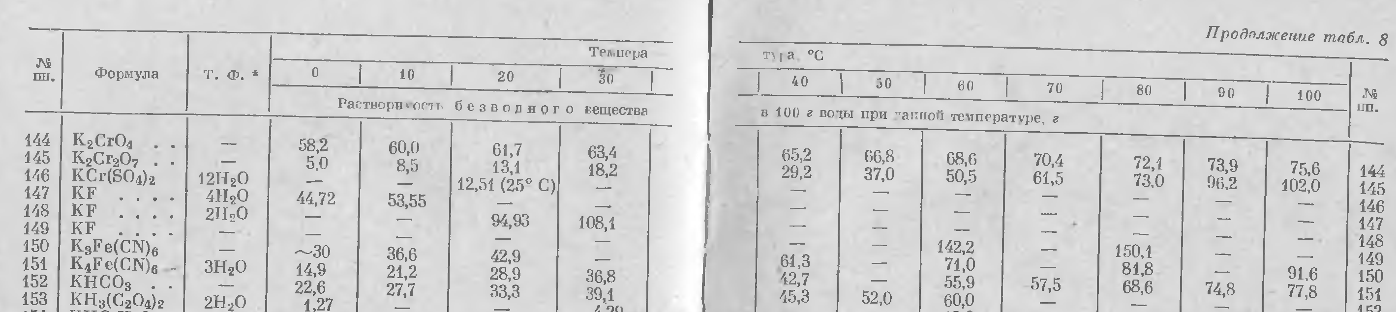

кто знает растворимость красной кровяной соли в воде при повышение температуры? :az:
 Post subject: Re: Ядерный взрыв
PostPosted: 13 Oct 2011 22:08
Joined: 12 Oct 2011 00:32
Posts: 3
и желтой тоже :ar:

А зачем знать? Просто надо заглянуть в справочник, например, Лурье (справочник по аналитичекой химии).
Знает "Справочник химика", т.3:
File comment: Растворимость красной и желтой кровяной соли
В левой колонке температура, в центральной - растворимость в граммах вещества на 100 грамм воды.

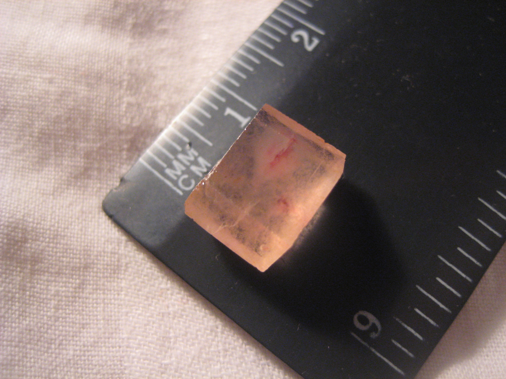

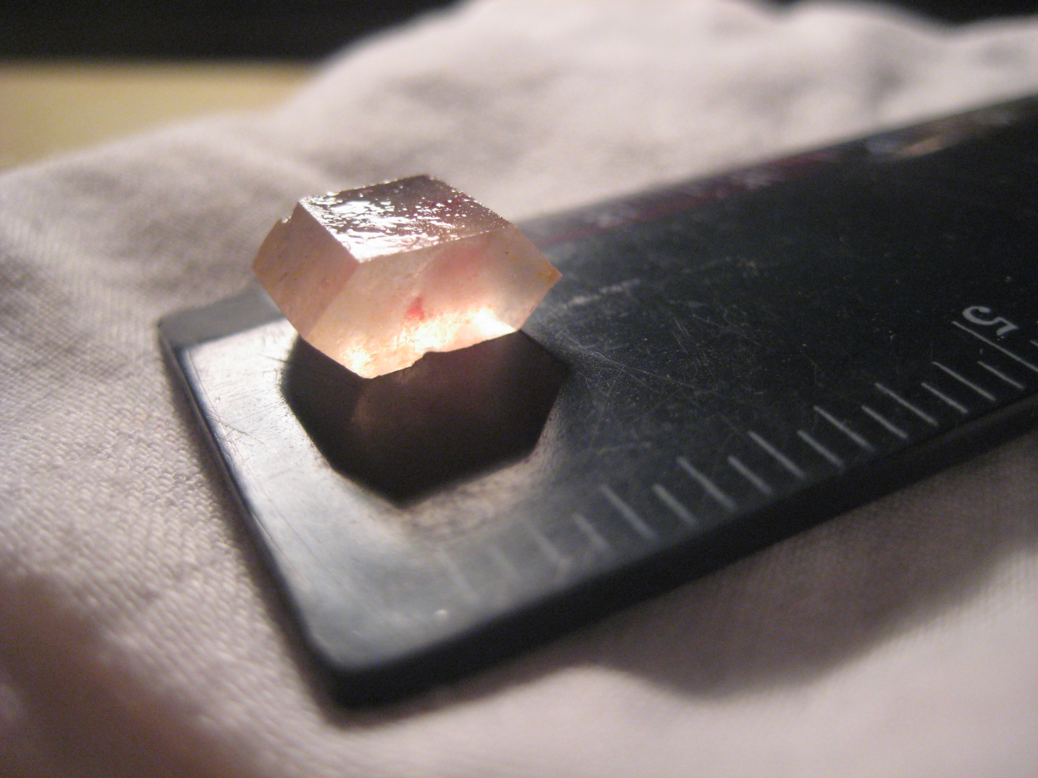

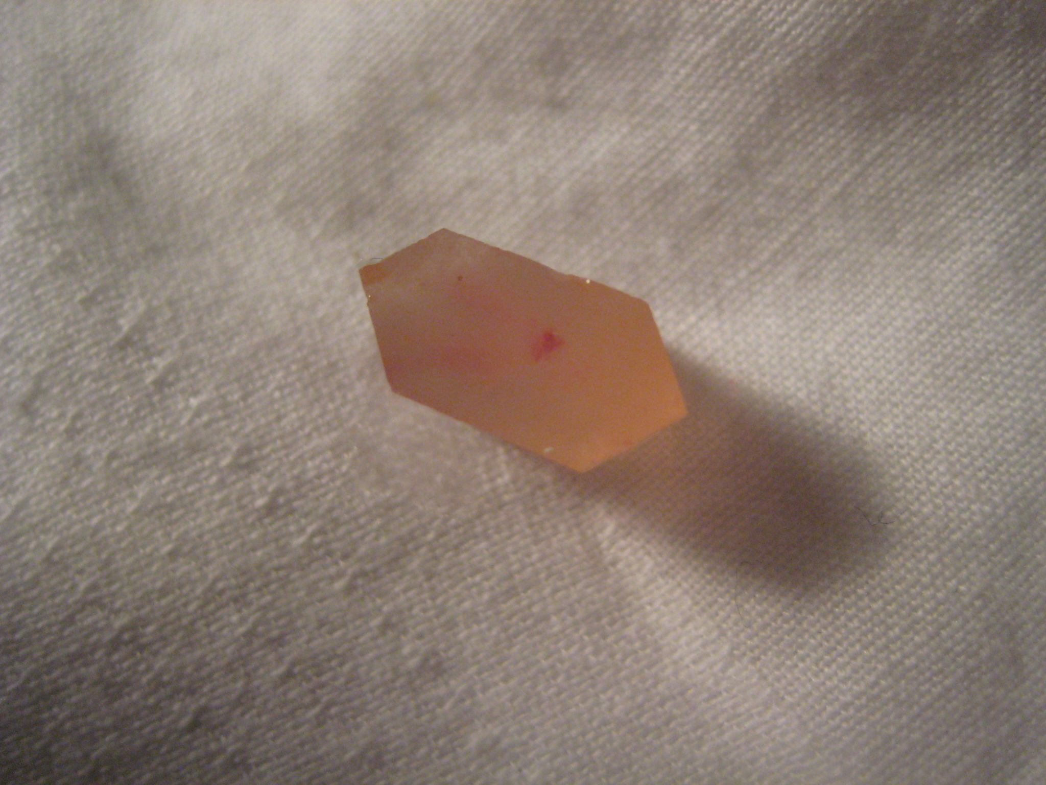

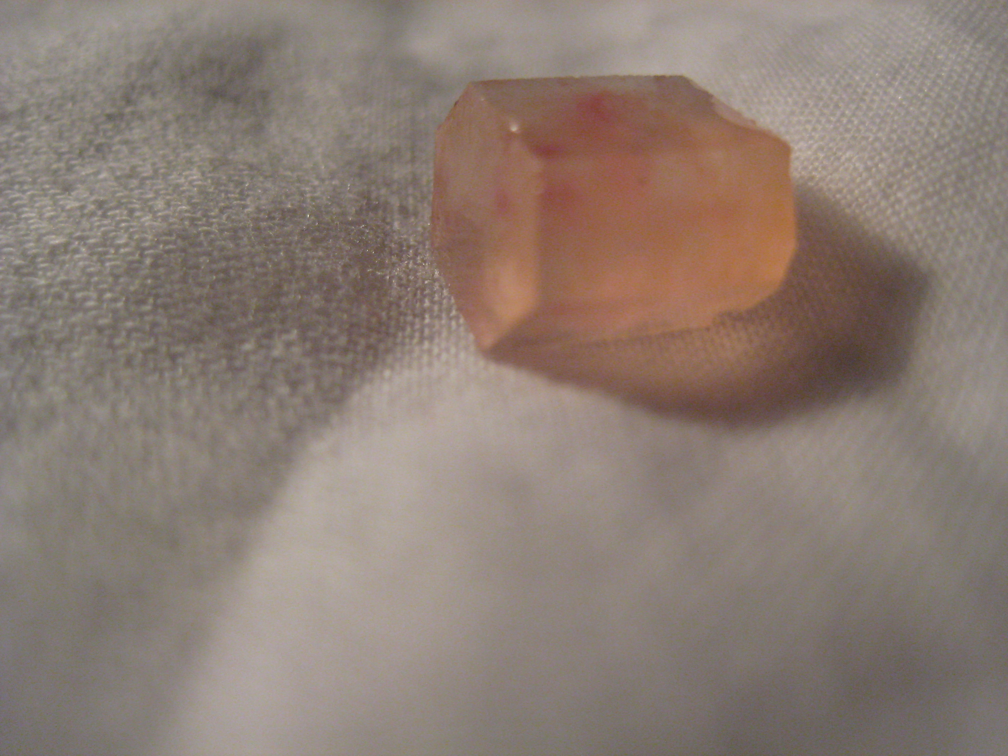

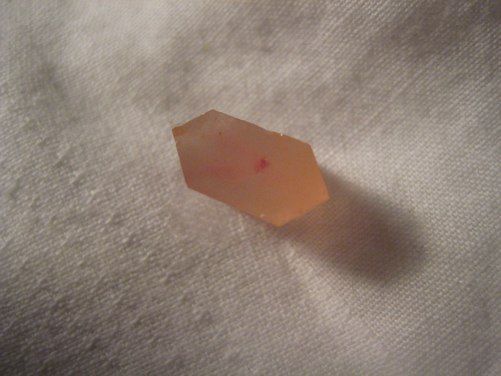

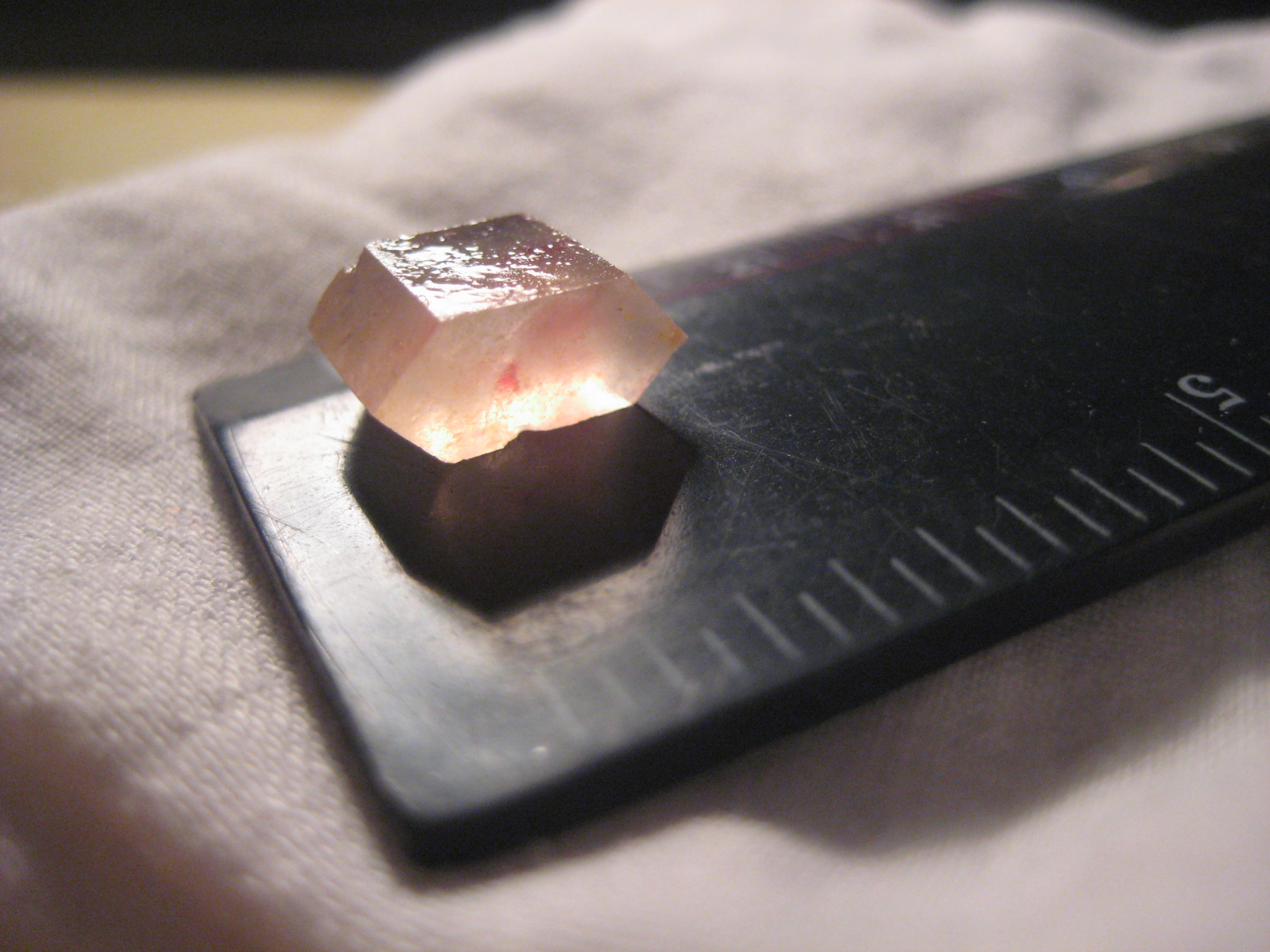

PostPosted: 16 Dec 2011 01:24

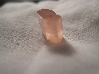

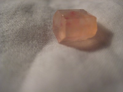

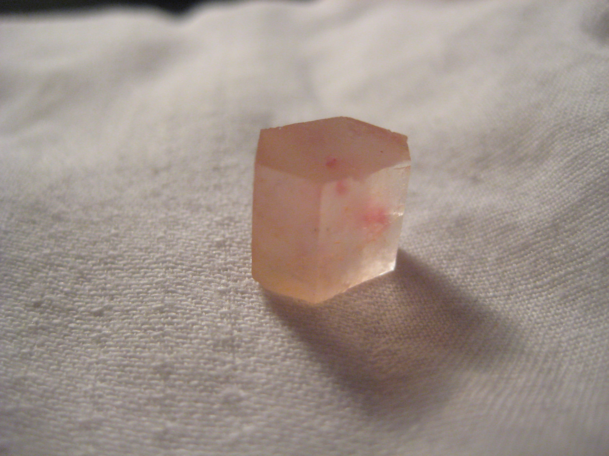

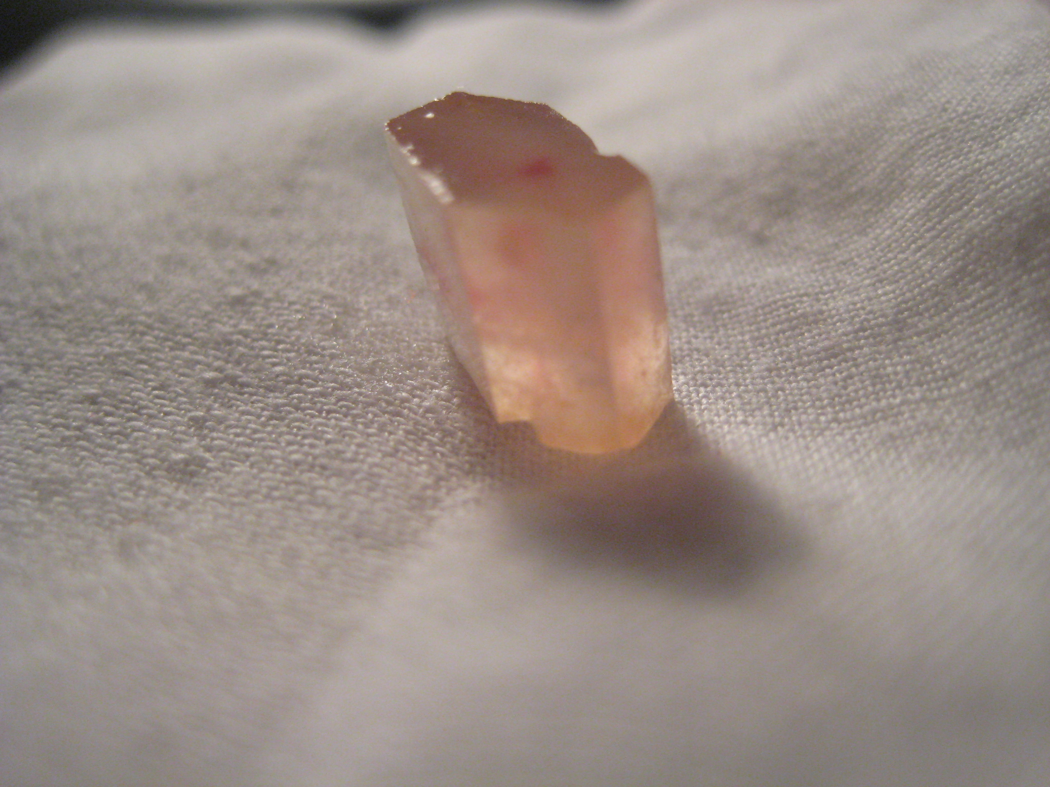

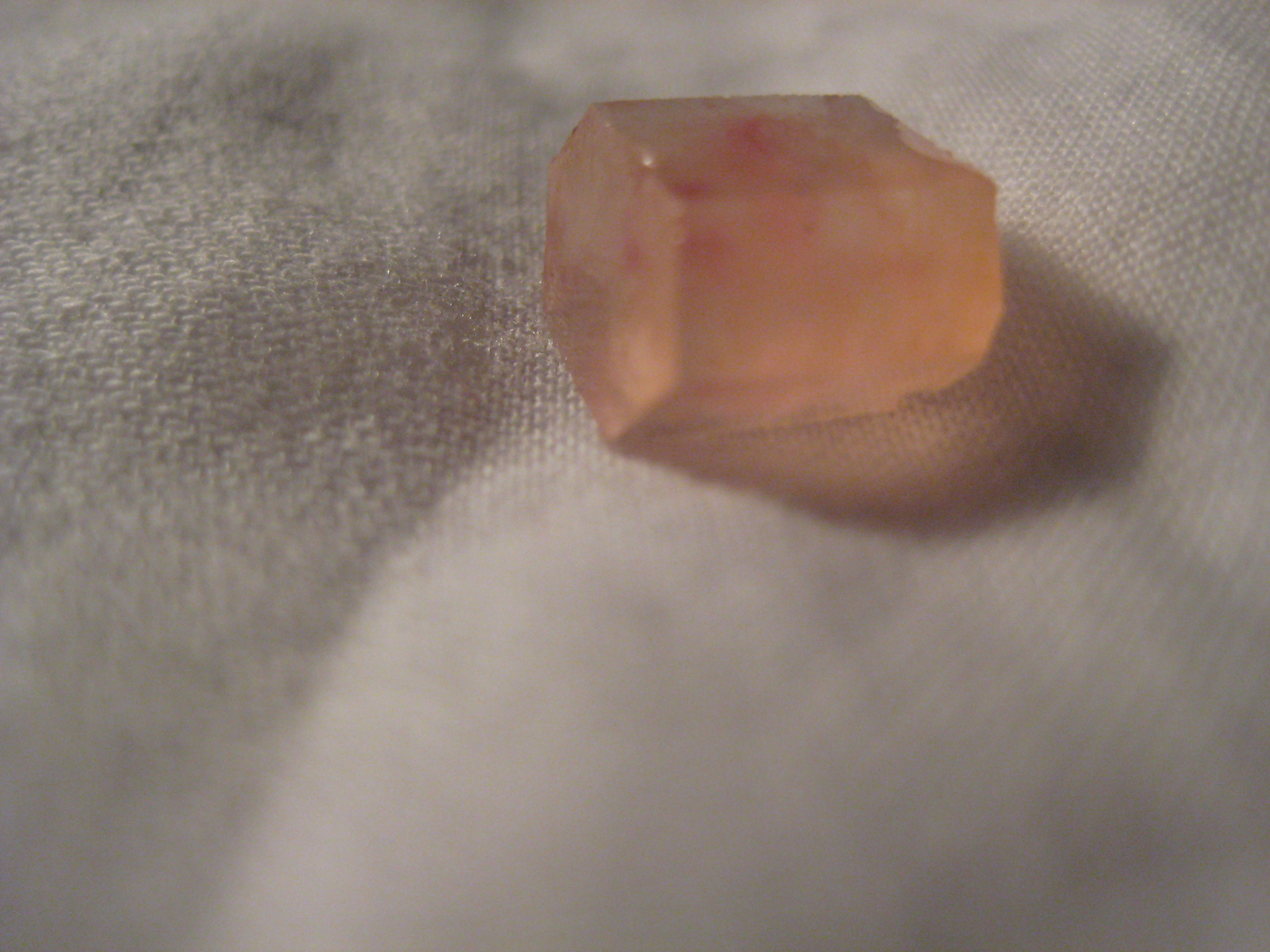

"Нечаянная химия"
Из малинового варенья выпал довольно крупный кристалл сахара

Во! :ay: красота, а какое варенье было?
