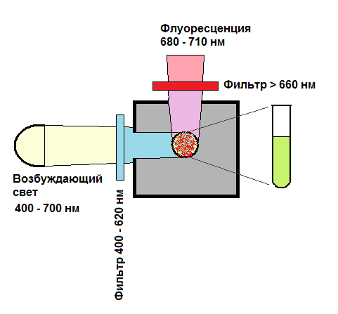

Когда я учился в универе, то мы проводили такие эксперименты — уже готовый и очищенный р-р хлорофилла помещали в кювету и облучали пучком света (лампа была в темном кофре и не мешала наблюдению). Наблюдали флуоресценцию сбоку, перпендикулярно пучку. Само свечение визуально слабое, хотя фотометр регистрировал его прекрасно — сказывалась слабая чувствительность глаза к красному участку спектра.

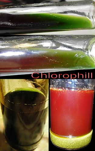

А вот так вглядит правильно приготовленный экстракт хлорофилла (на верхней паре снимков обычный абсент :)) а на ижней для возбуждения свечения использована фотовспышка)

Вот нашел в сети, кто-то нарисовал схему описанного мной эксперимента

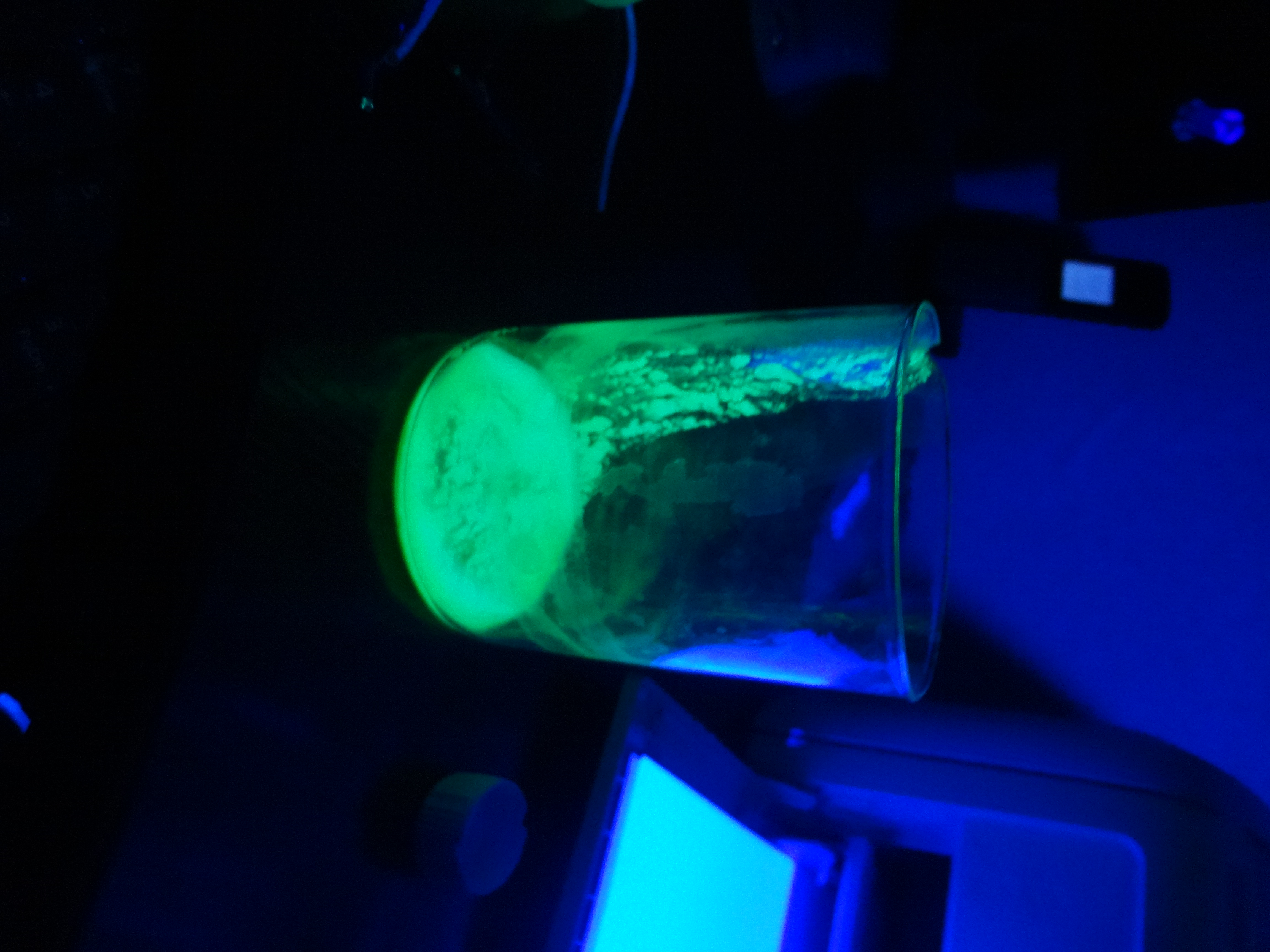

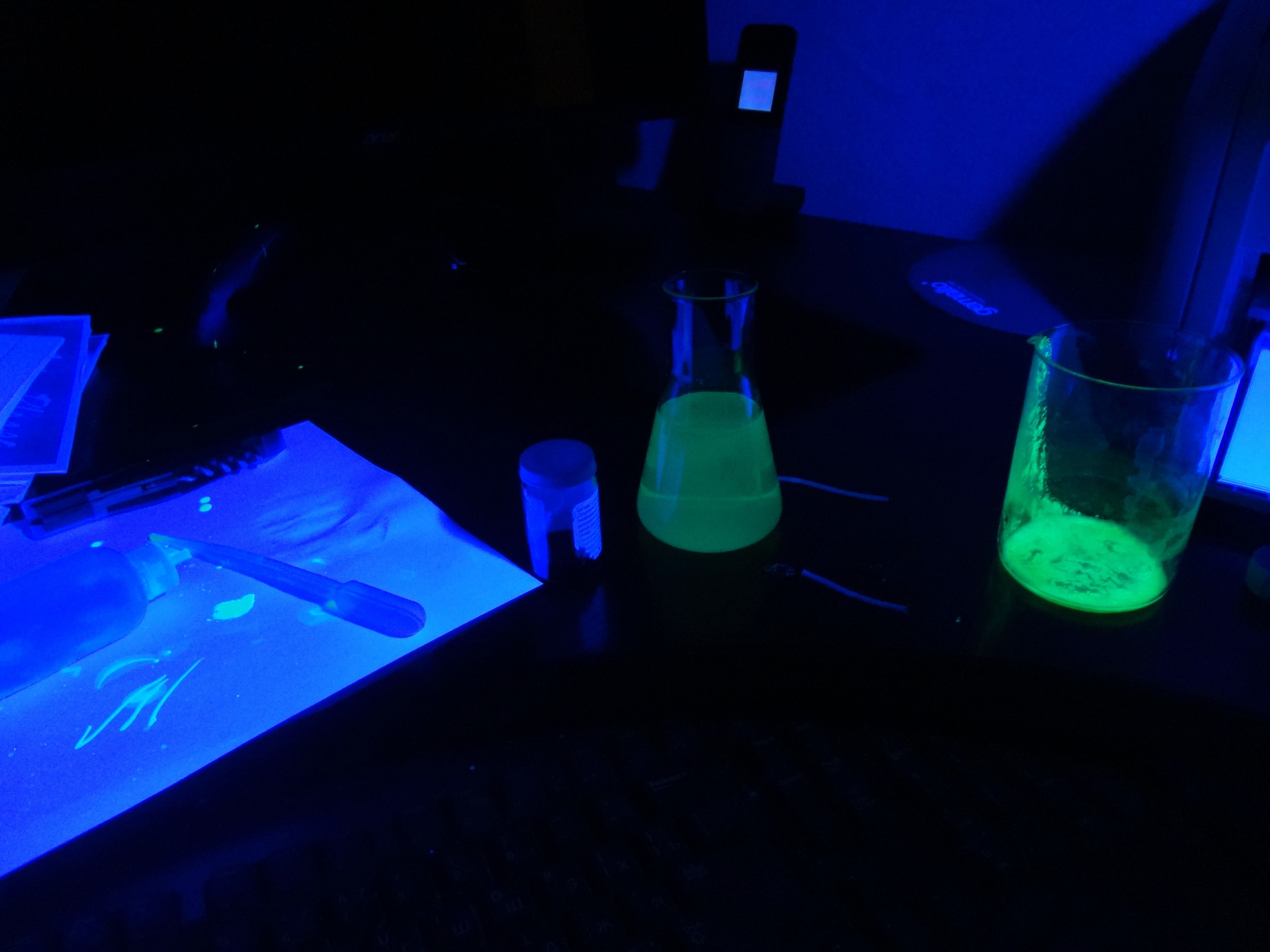

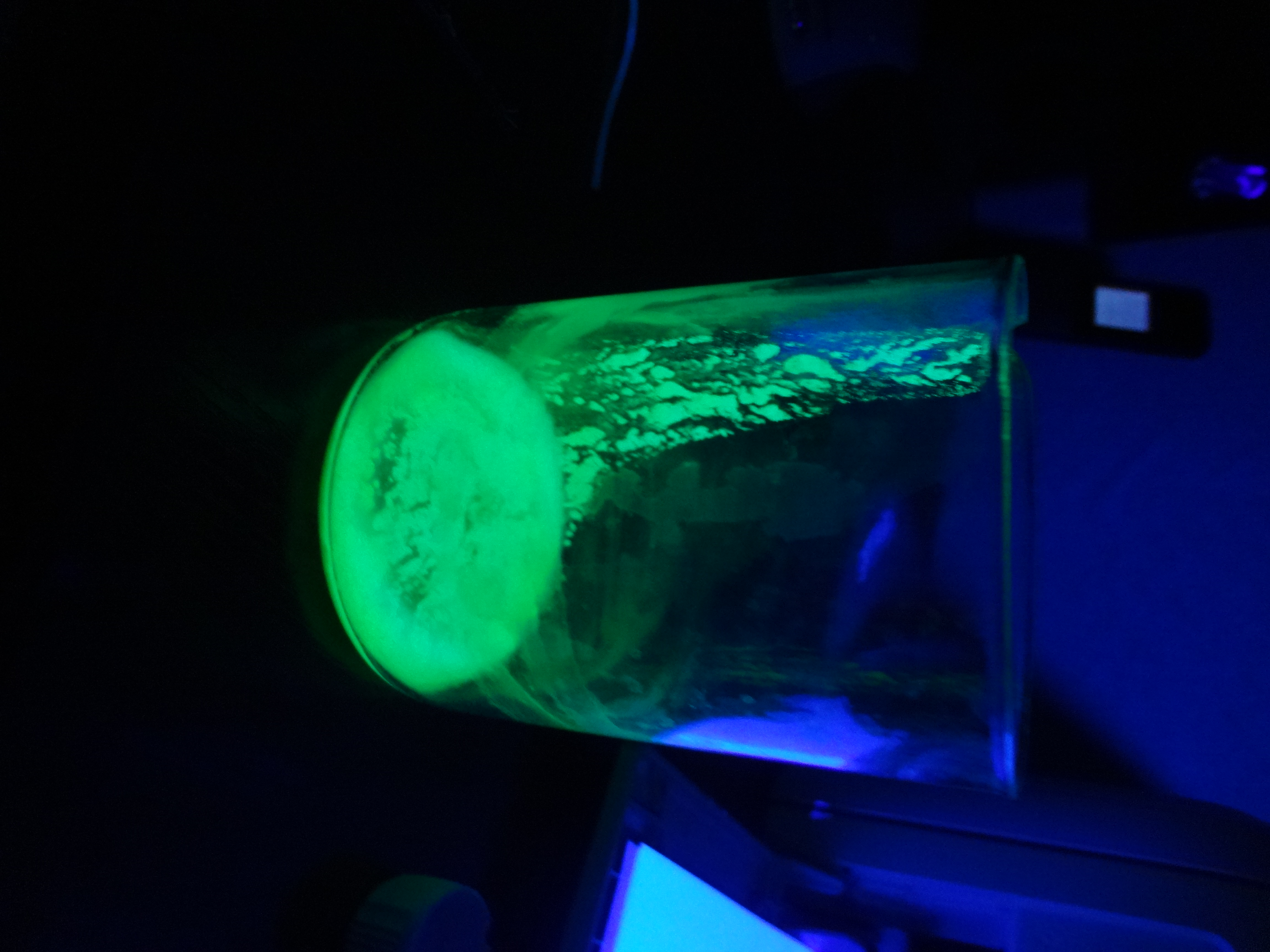

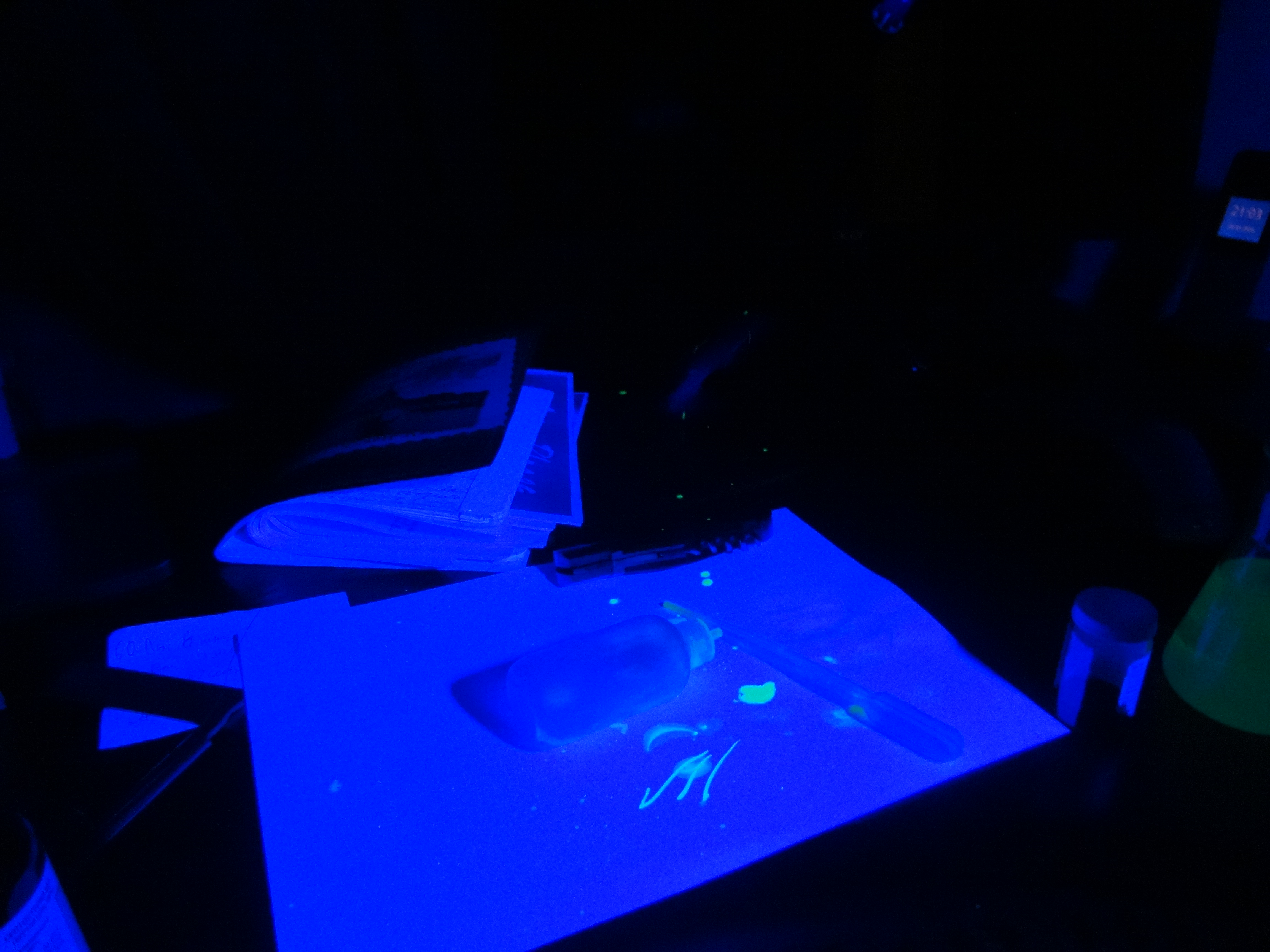

Выложу и от себя немного: флуоресцеин(может и пиранин) из маркеров

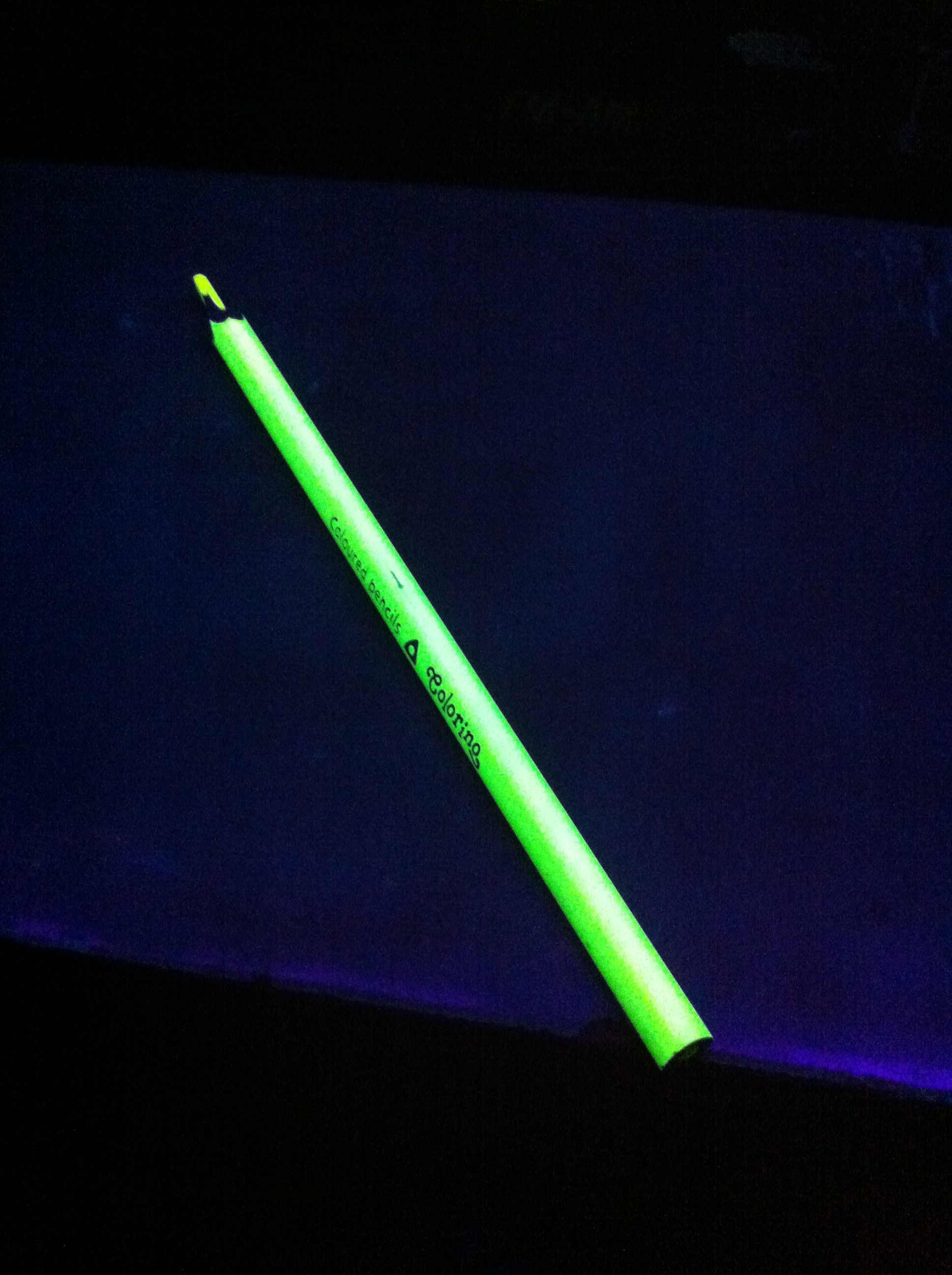

Флуоресцирующий карандаш для рисования.

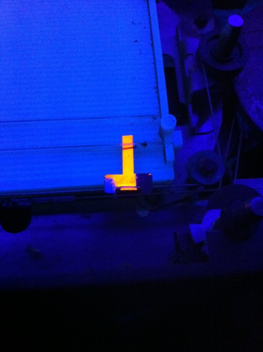

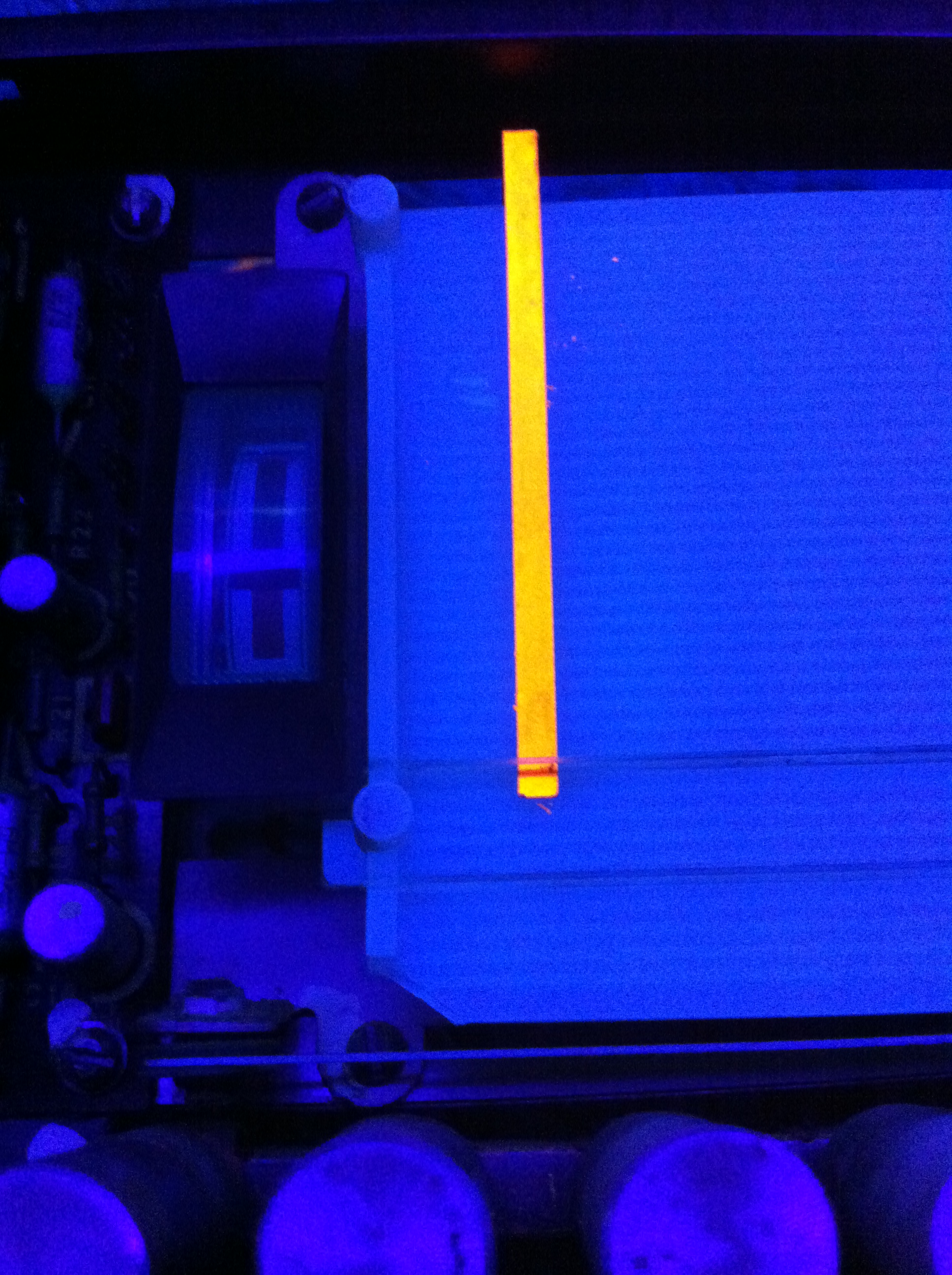

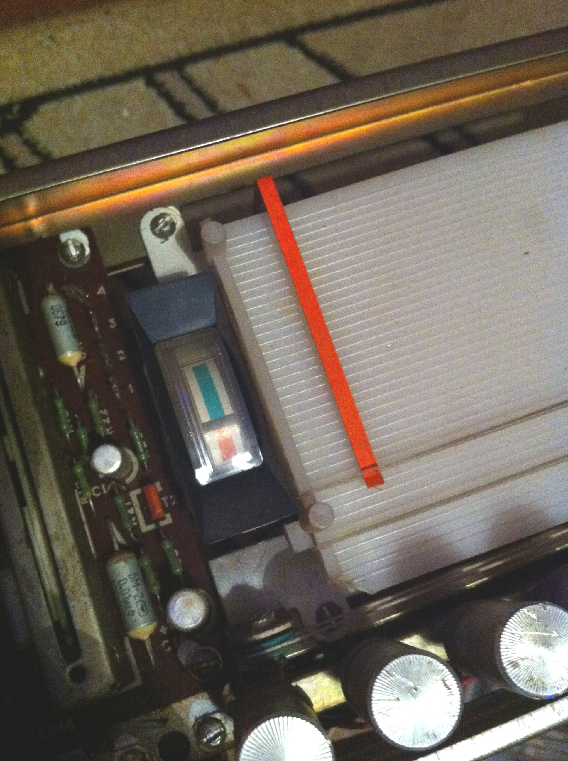

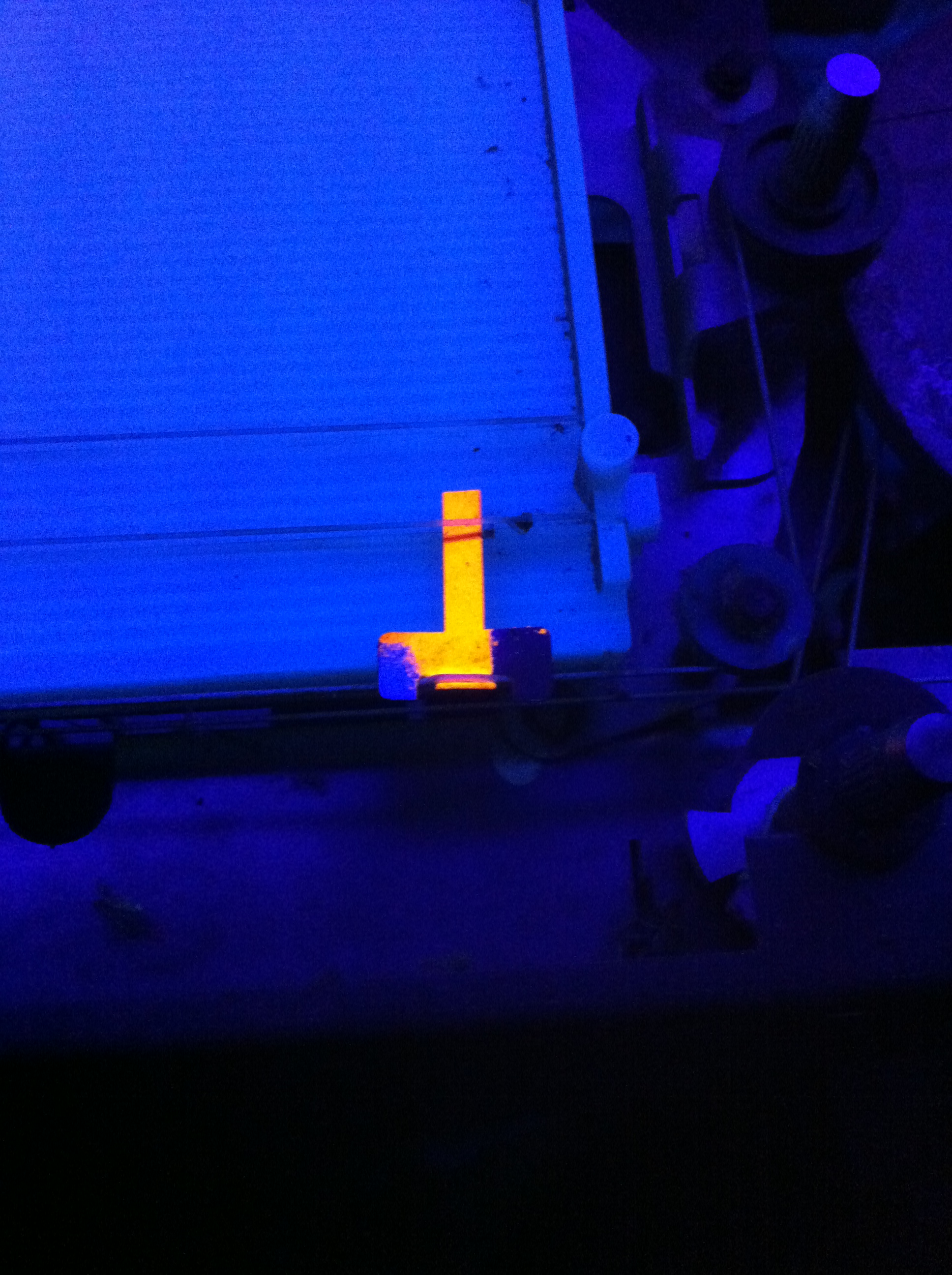

Ну а тут бомба! Стрелка шкалы радиолы Мелодия 104 стерео.
В обычном свете:
Стрелка ДВ, СВ, КВ под лампой черного света:
Стрелка УКВ:

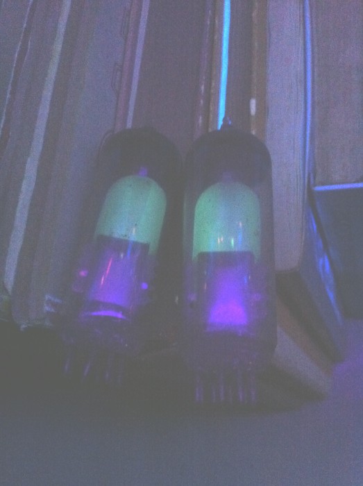

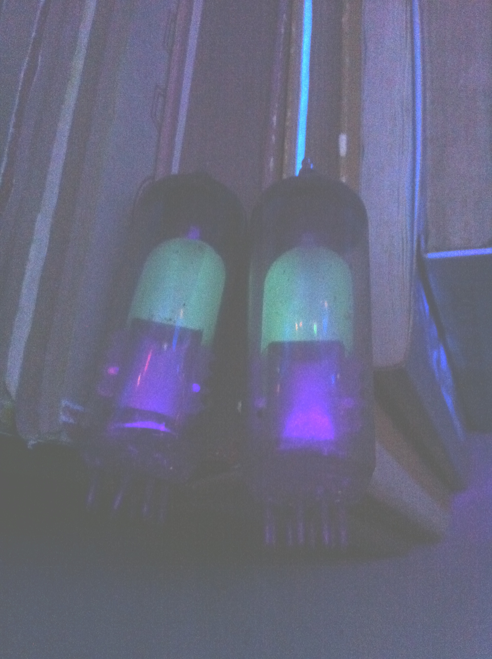

2 лампы 6Е1П из 3 экземпляров засветились,которые есть у меня в коллекций.
Светились не сильно.
PostPosted: 08 Feb 2015 12:36
стекло большую часть УФ поглотило? при изготовлении там внутри распыляют металл-геттер, может он его экранирует?

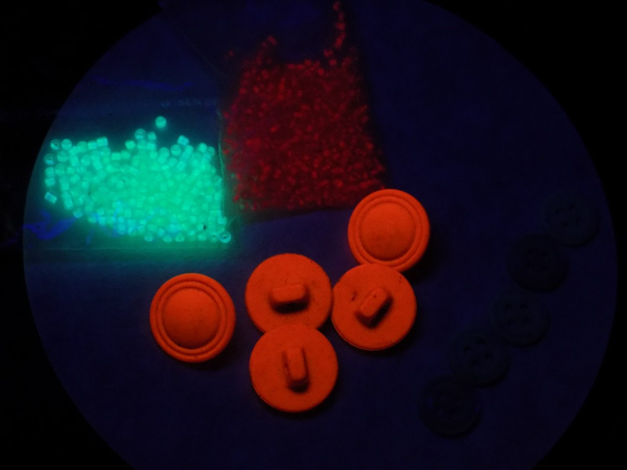

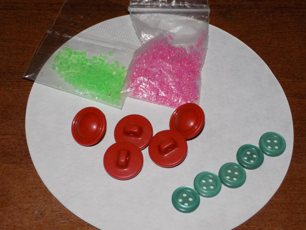

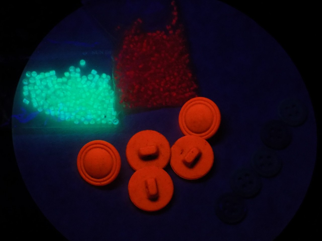

Я кажется уже вылаживал фото люменисценции Советских пуговиц покрытых такой же штукой:)
"фото"
PostPosted: 09 Feb 2015 22:04
Posts: 2622
Вот чего накопал в инете:
Люминофор индикаторов 6Е5С не светится под лампой чёрного света. Люминофор одних экземпляров индикаторов 6Е1П также не светится под такой лампой, других экземпляров — светится, но слабо (у этих экземпляров цвет свечения люминофора в рабочем режиме несколько ближе к изумрудному). Люминофор индикаторов 6Е3П и EM84 светится под лампой чёрного света столь же интенсивно, как люминофор вакуумно-люминесцентного индикатора.
Сейчас понимаю почему мне засветились 2 лампы из 3 ламп.
PostPosted: 09 Feb 2015 23:27
Оказывается те, что светятся под УФ, имеют люминофор из виллемита (Zn2SiO4)
http://staroe-radio.ru/lampovye_priemni ... _glaz.html
https://en.wikipedia.org/wiki/Willemite
