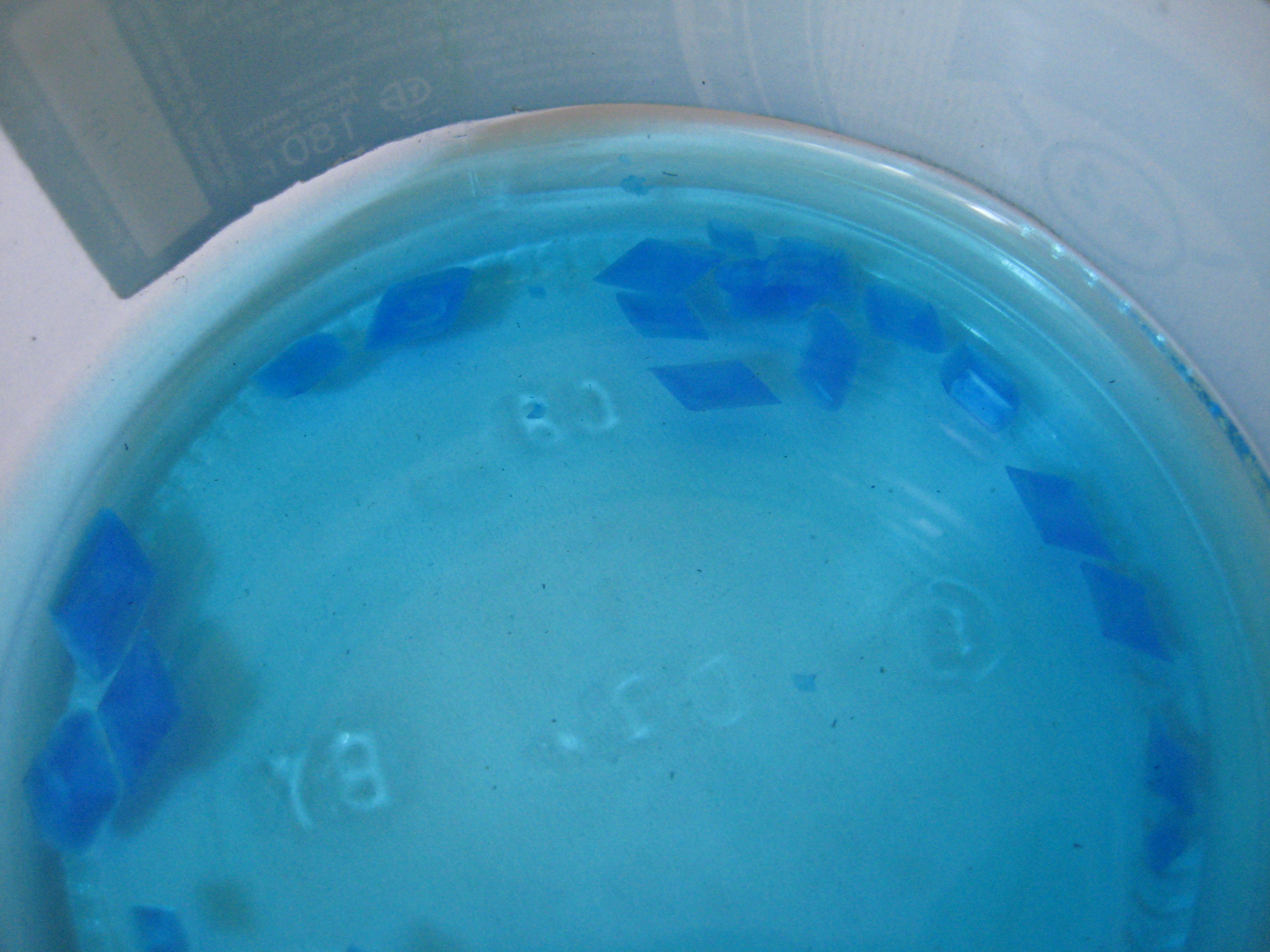

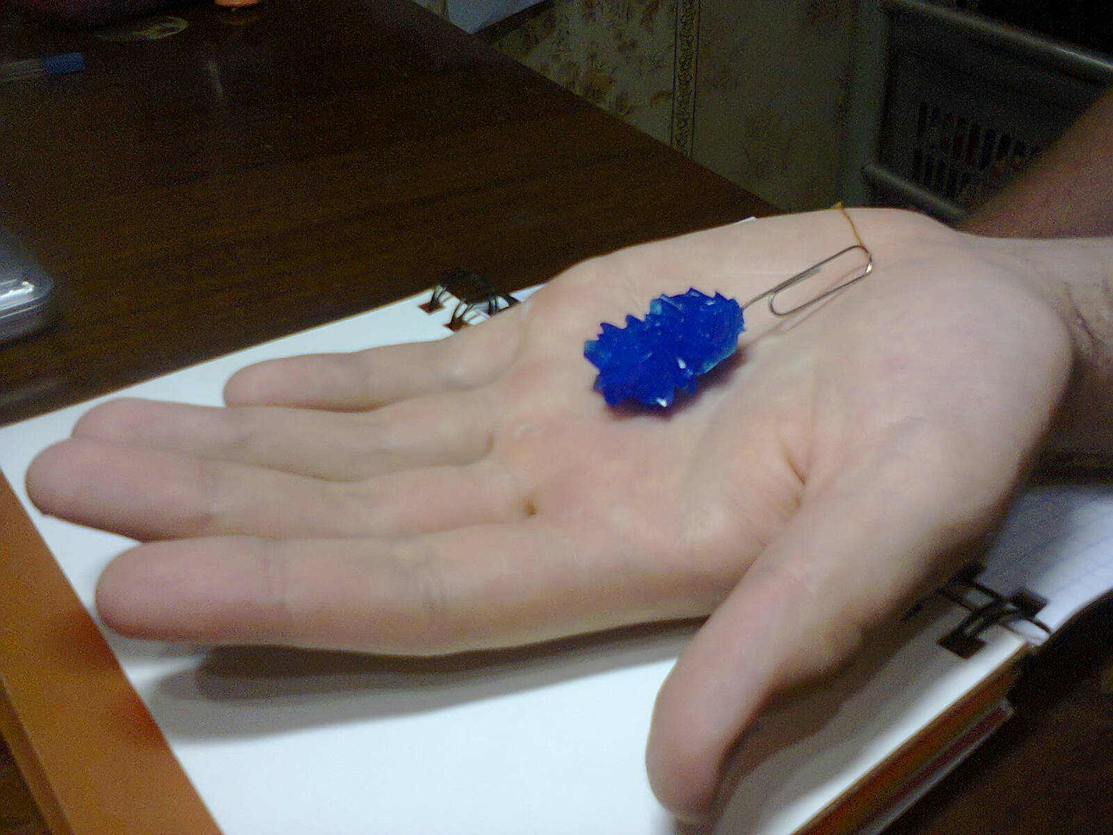

Конечно, первый блин комом. А вообще вопрос: как очистить раствор медного купороса, чтобы на кристаллы не начинали расти на дне банки? А то у меня такой маленький вырос на скрепке, а внизу - огромное и беспорядочное нагромождение.
Да и хотелось бы, конечно, не гроздь вырастить, а целый.
Кстати, уже выращенное можно использовать как затравку при попытке №2? А то хотелось бы получить что-то более пристойное. Может, потом от грозди отделить маленький кристалл и снова использовать его как затравку.
 Post subject: Re: Выращиваем кристаллы
PostPosted: 20 Jul 2012 16:26
Если так - очистить нужно дно банки. Кристаллы начинают расти на затравках - осевших на дно пылинок, царапинах на стекле и т.п. Возможно, у Вас был заметный градиент концентрации раствора по высоте банки, но у меня по жаре фантазии не хватает, откуда ему взяться.
Да, можно. Только новую затравку выбрать наиболее правильной формы.

В общем, наверное, я взял немного кривую затравку, потому что у меня уже вырос кристалл приблизительно сантиметр в длину (затравка была раза в 3 меньше), а посередине этого ромбика стали вырастать более мелкие - мне их лучше сразу очистить, или можно оставить на потом? Хотя у меня посередине ниточка - может, с этим связано. Потом их просто ножом удалить?
Да, и как лучше за смесью следить? время от времени надо подливать новую и отфильтровывать старую? Как часто?

Не знаю, скорее всего был дефект на затравке или прилипший кристаллик. Кристаллы всегда растут на чем-то. Это называется "центр кристаллизации".
Регулируется рост следующими факторами:
- пересыщенность раствора
- температура
- конвекция (перемешивание, если есть)
Если хотите идеальный кристалл, лучше начать заново и использовать несколько затравок. Предварительно их нужно тщательно отобрать. Лучше использовать одиночный кристалл, а не фрагмент друзы. Их можно найти на дне, при медленной кристаллизации в не очень пересыщнном растворе получаются неплохие затравки.
Доливать имеет смысл только если концентрация упала ниже пересыщения (что еще и от температуры зависит).
Чем медленнее будет расти, тем правильнее будет...
