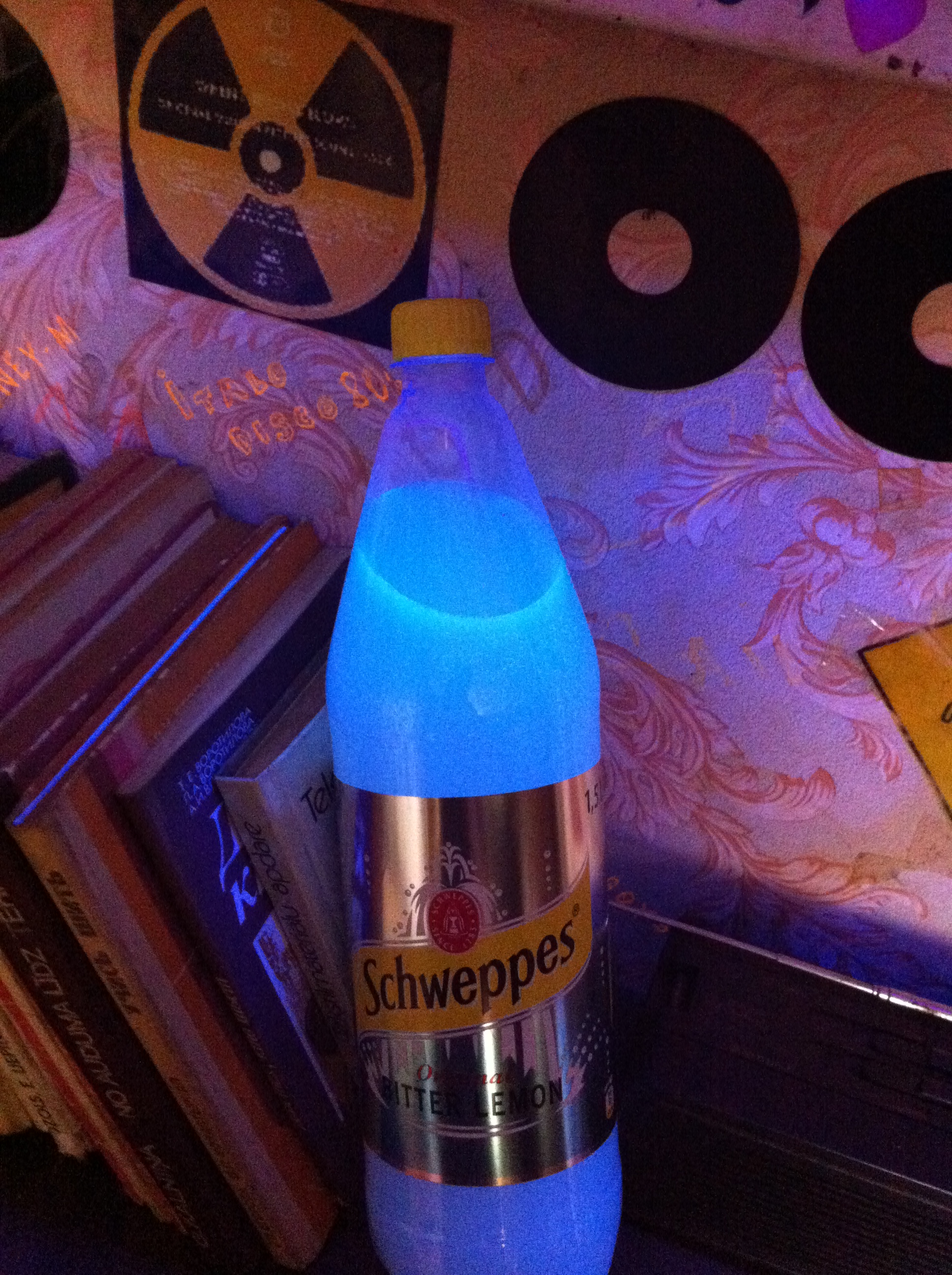

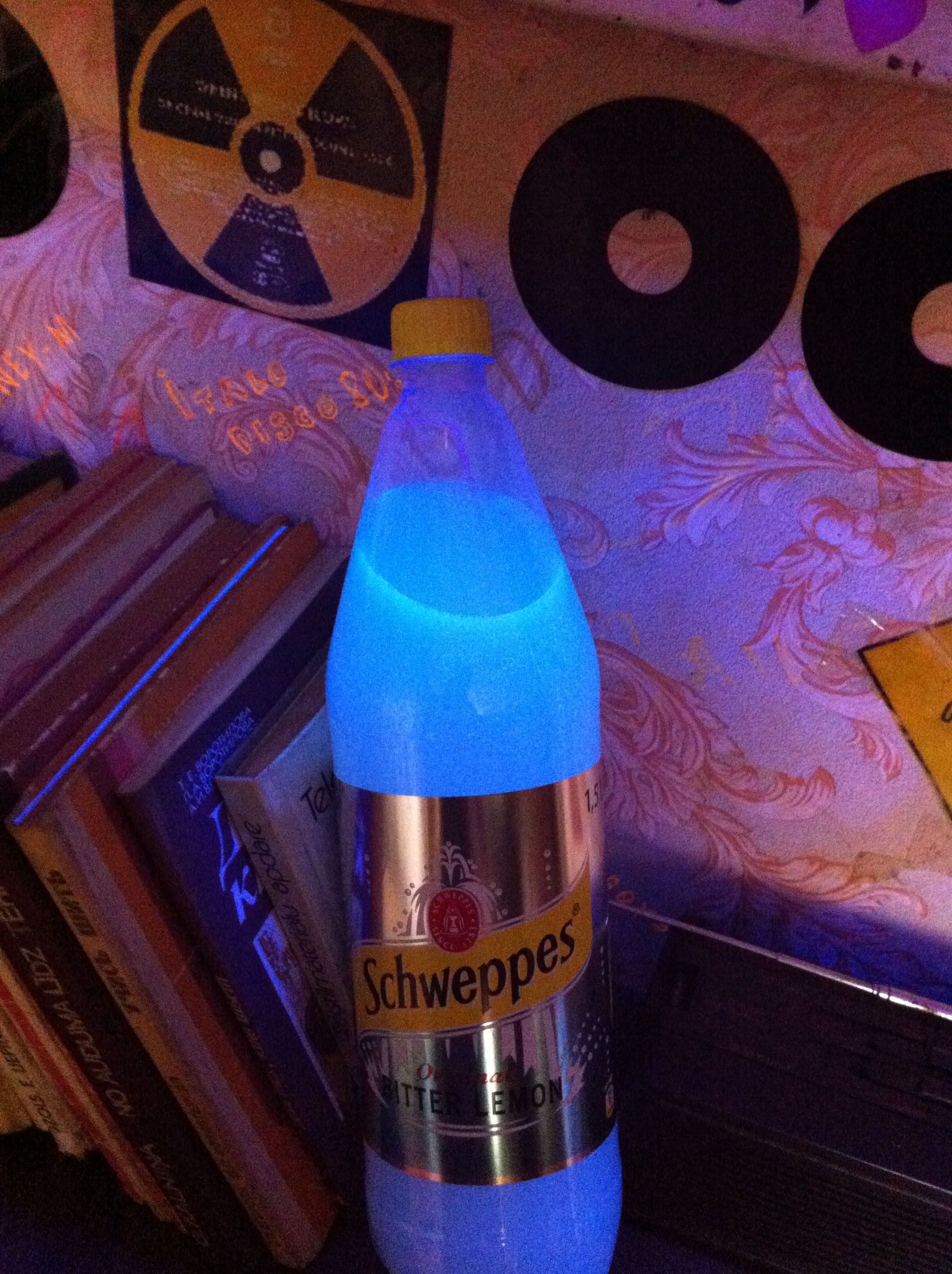

Все таки купил я Швепс)

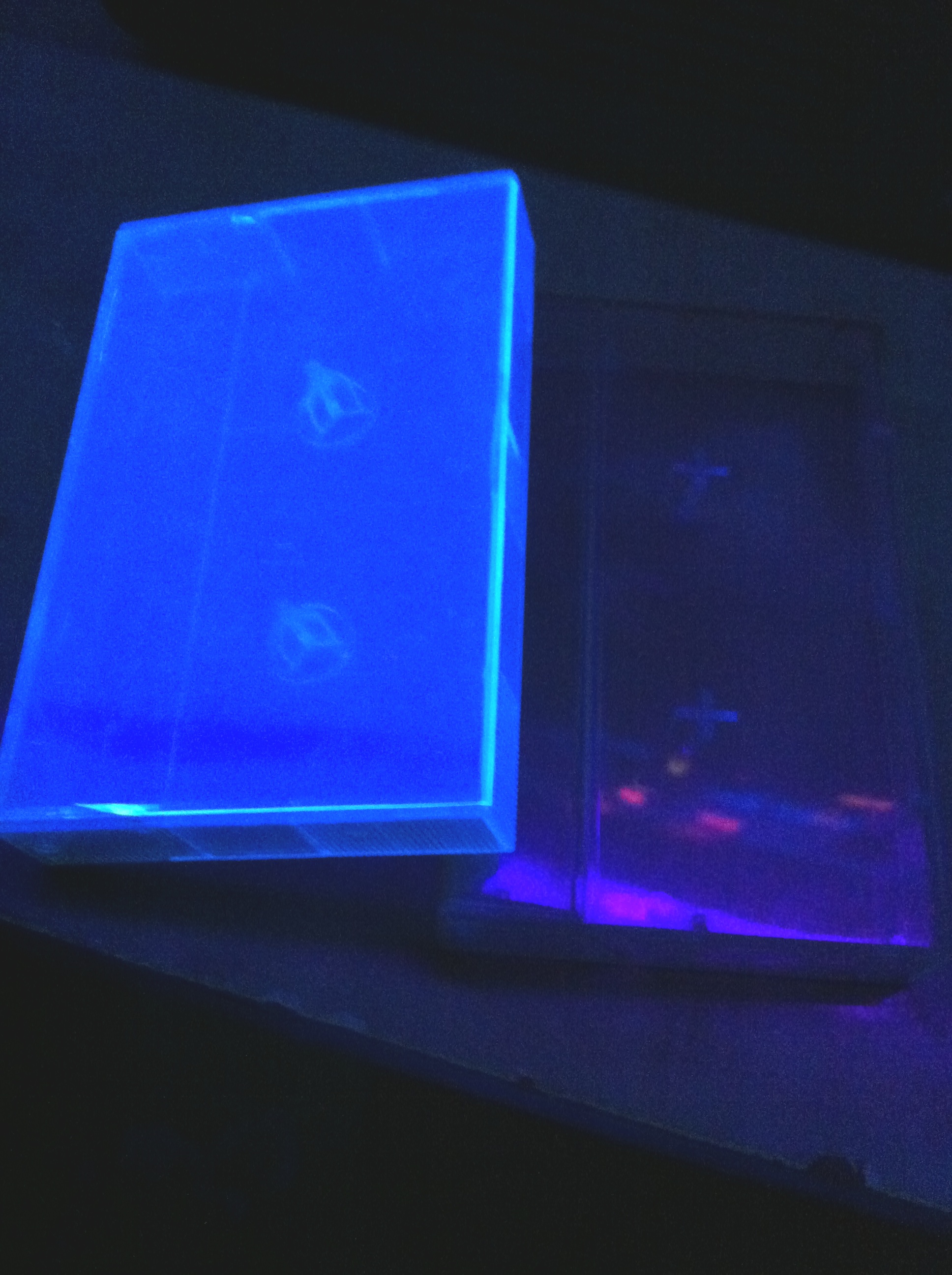

Не ПЭТ бутылка, но тоже пластик. Коробка от аудиокассеты.

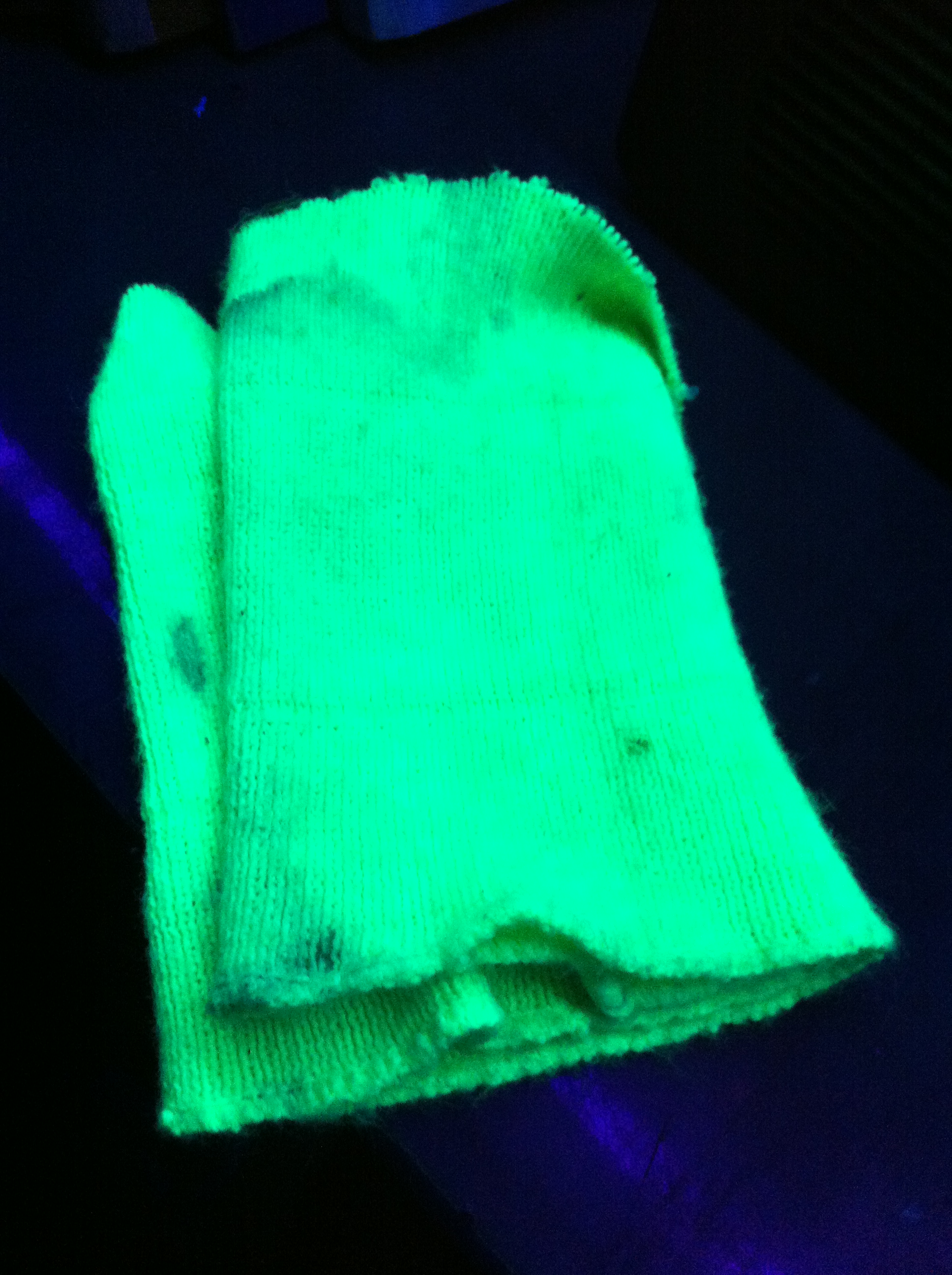

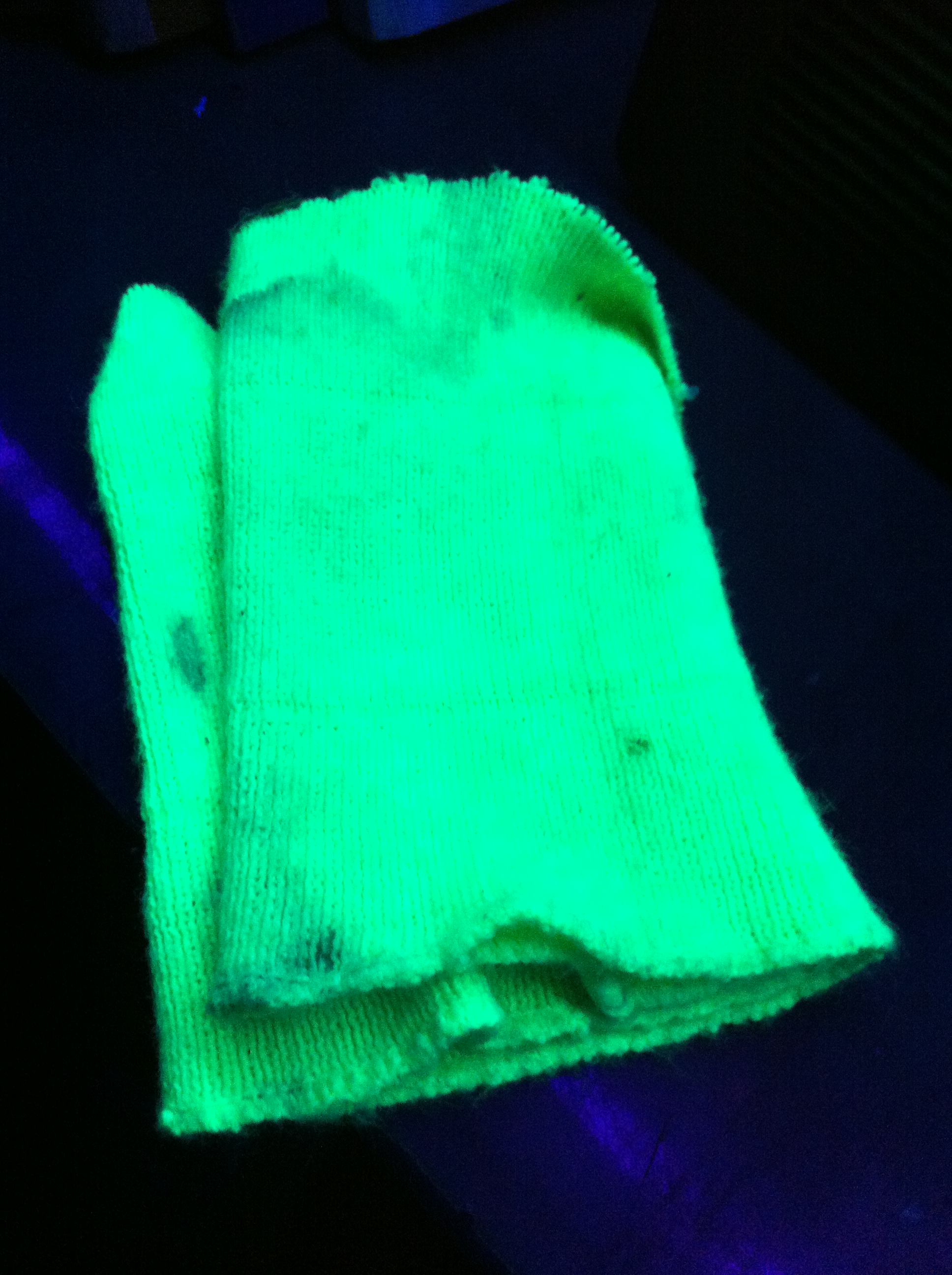

Кусок от старого желтого шерстяного свитера.

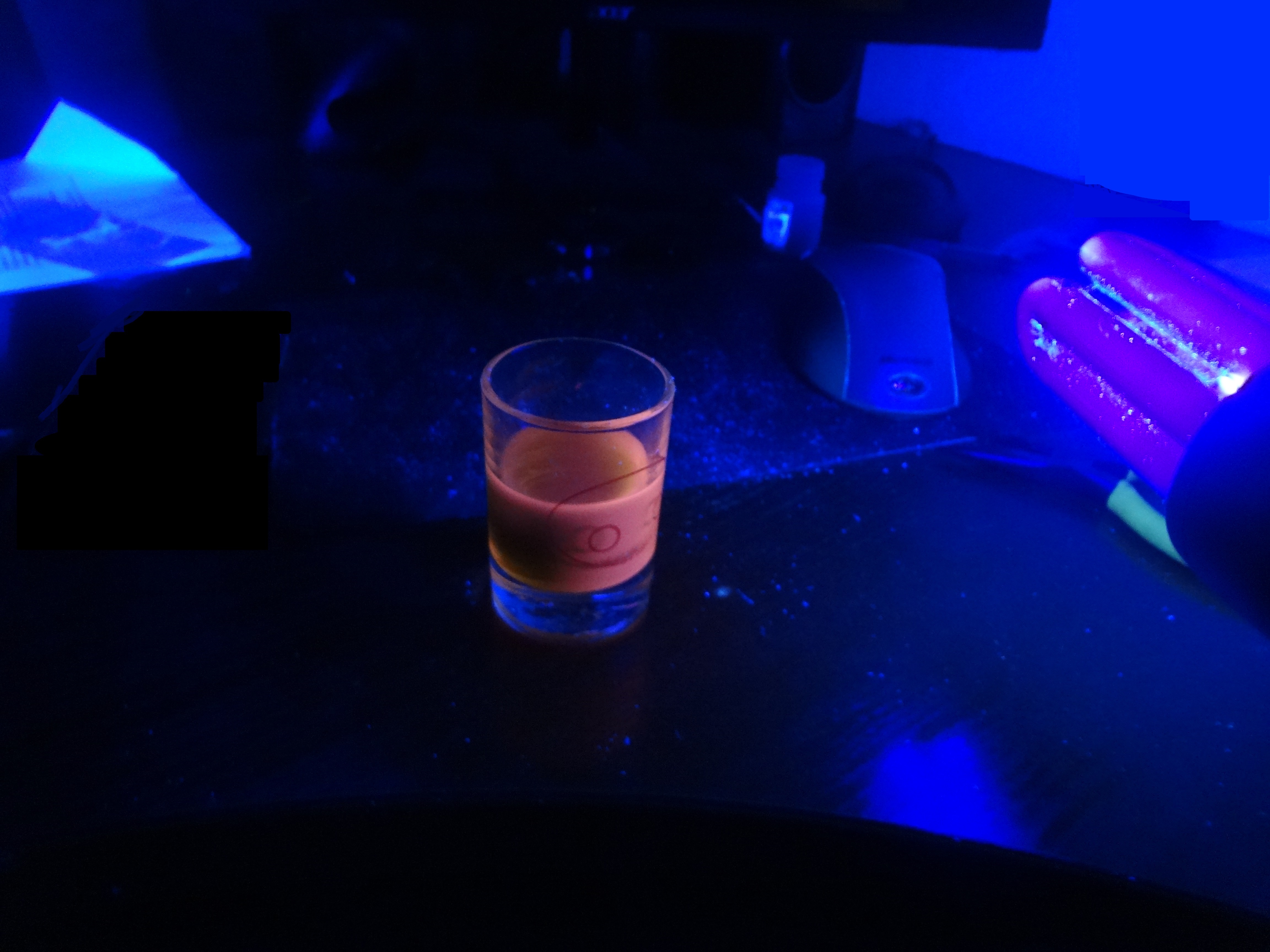

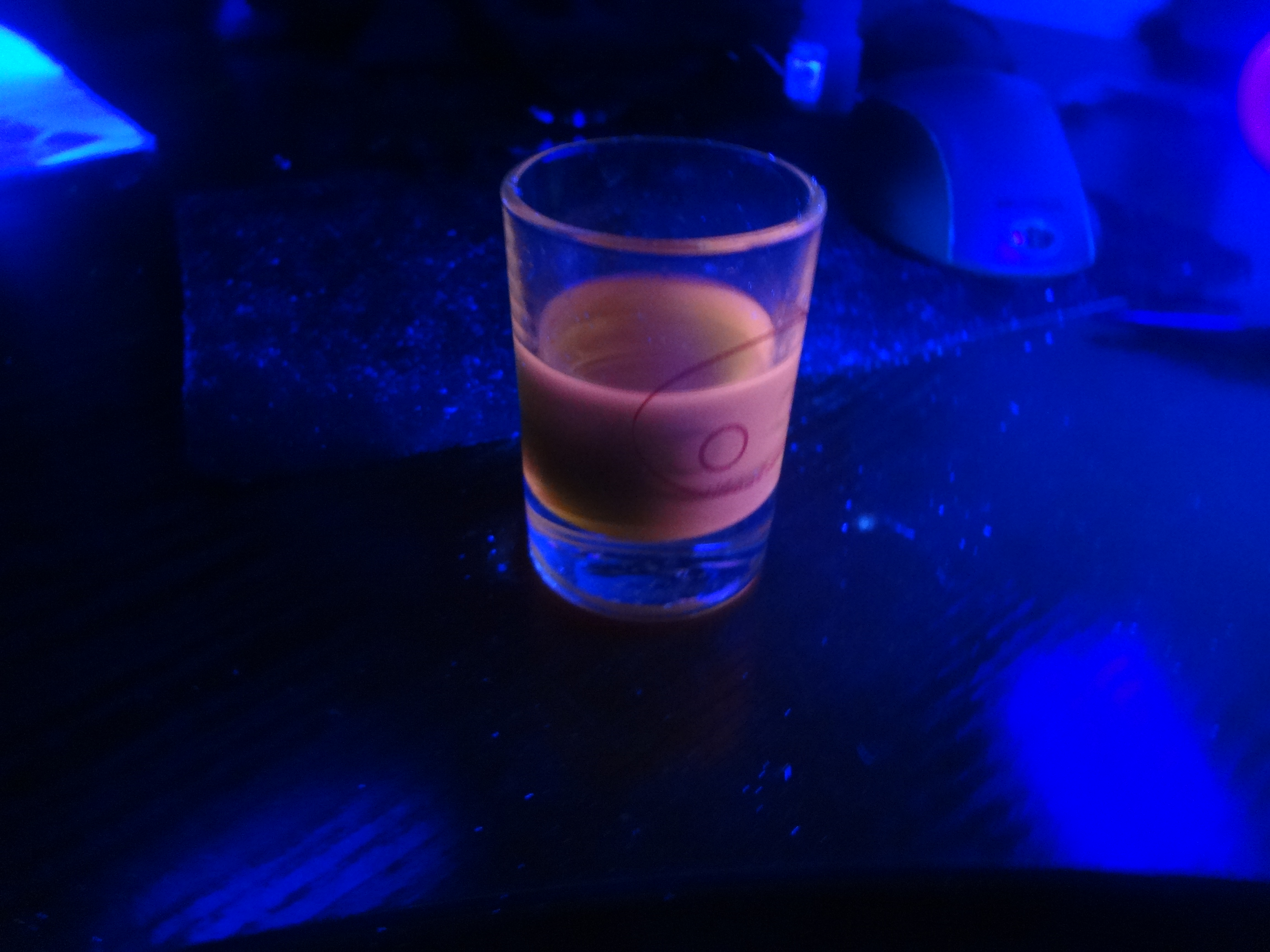

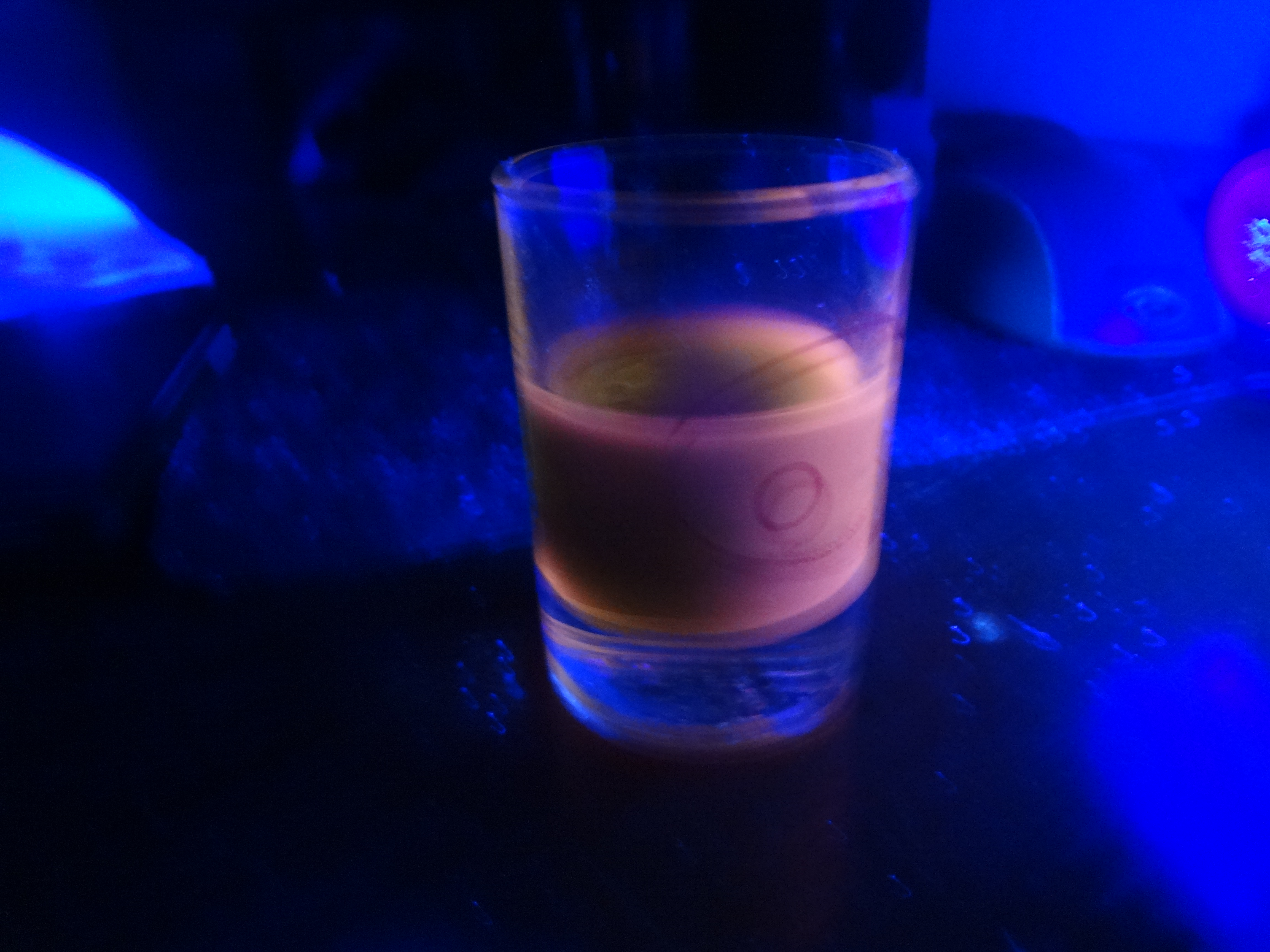

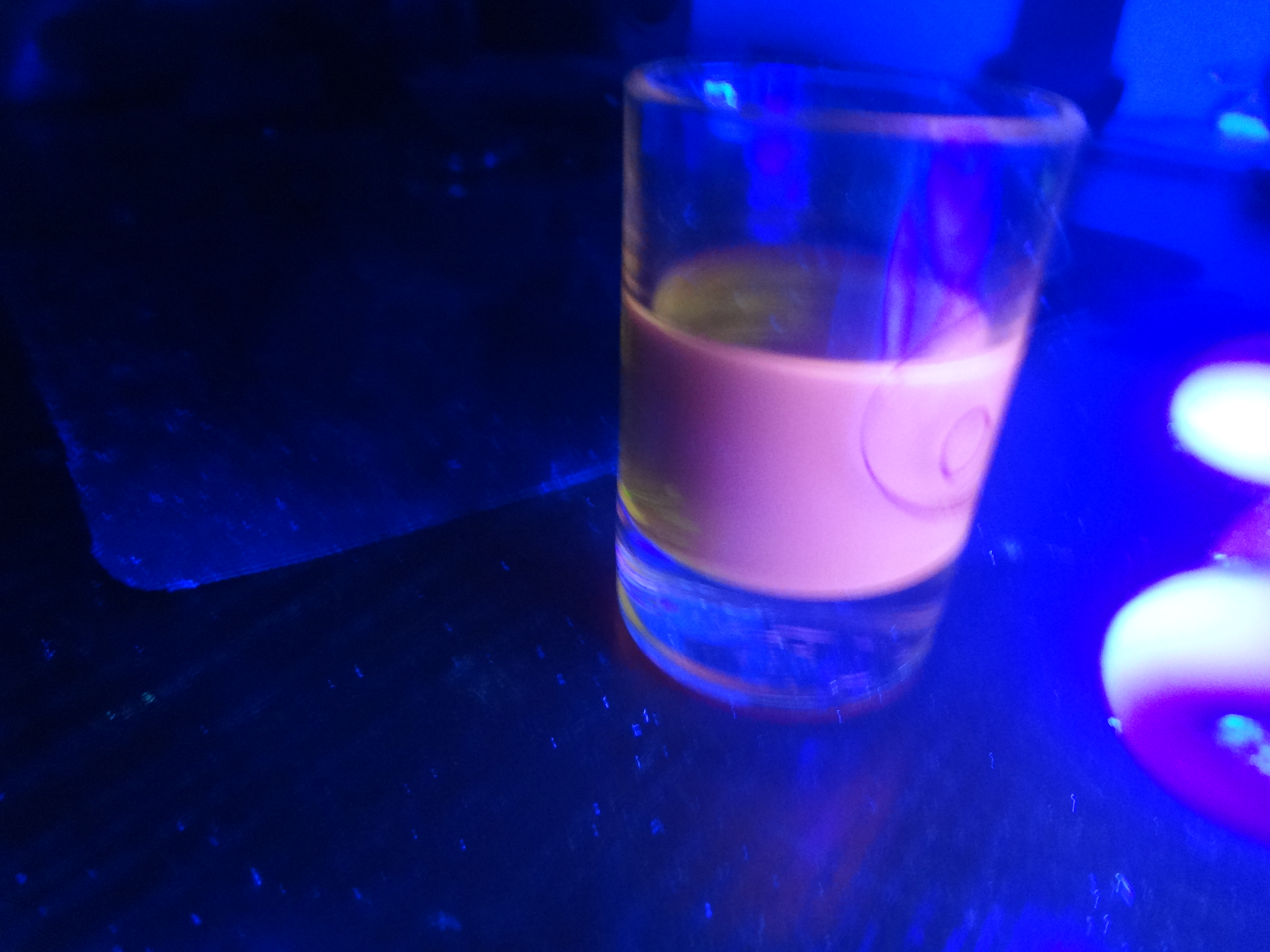

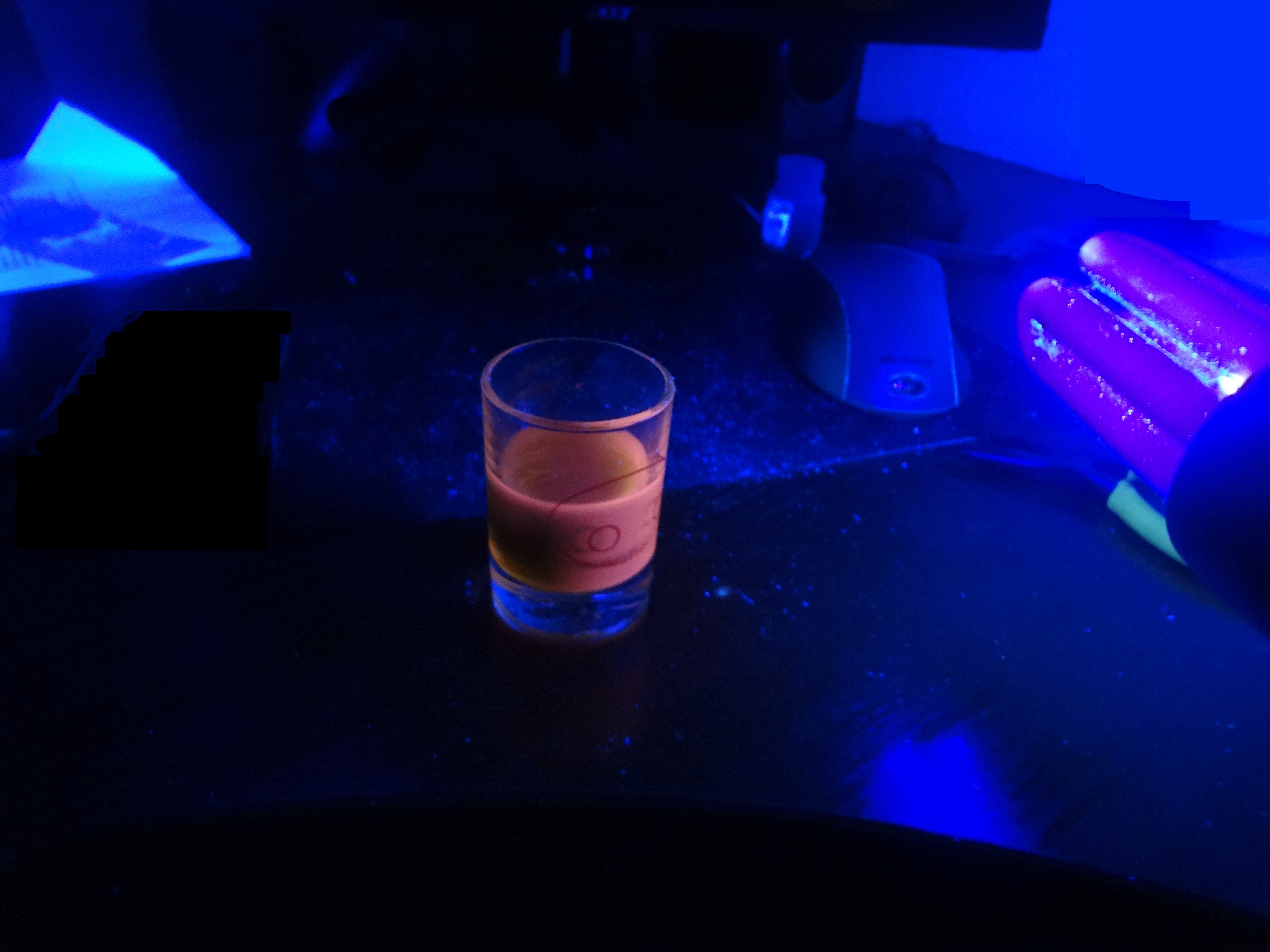

Оливковое масло под УФ:

Кстати из тоника довольно просто экстрагировать хинин :D
Вчера взял недопитый швепс тоник, около 100мл его было, добавил грамм соды (За гидроксидом натрия лень было идти) и 50мл ксилола из хоз мага, после добавления соды швепс перестает люминесцировать синим в уф, затем все это взбалтывал 5мин, отделил органический слой и из органического слоя экстрагировал хинин 50% уксусной кислотой (15мл). Полученный экстракт люминесцирует в УФ синим.

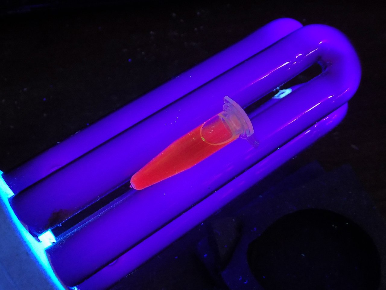

Да, тот самый. :) Экстрагировал его из 450мл швепса, люминесцирует в уф синим, весьма ярко (ярче чем просто швепс), растворен в 25мл воды, лимоннокислый.
Зачем то вытащил куркумин из куркумы, стоит копейки и где то читал что куркумин обладает зеленой люминесценцией в УФ.
Взял 10г куркумы, залил ацетоном чтоб получилась жиденькая кашица, нагрел в струе горячей воды из крана и перемешивал минут 5, профильтровал. В итоге получилась коричневая жидкость, ее разводы на стекле люминесцировали зеленым, напомнило флуоресцеин, затем развел пару капель экстракта в 25мл ацетона и засветил УФ. Раствор имел очень яркую зеленую люминесценцию. Вот и нашлась доступная альтернатива флуоресцеину :ap: Правда в воде он нерастворим. При прикапывании экстракта в ацетон, получились необычайно красивые вихревые кольца.
Затем прилил пару капель экстракта к борной кислоте и нагрел, получился росоцианин который активировал борную кислоту и полученный люминофор люминесцирует в УФ оранжевым цветом, достаточно ярко с незначительным послесвечением.

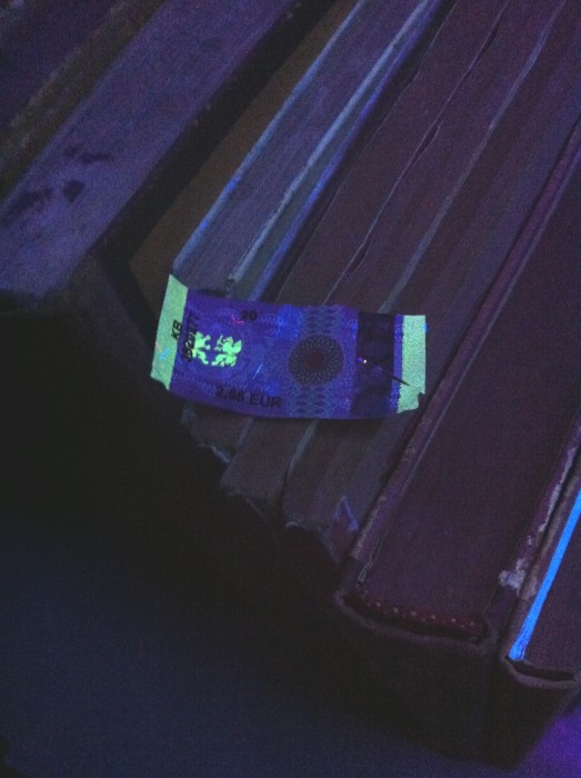

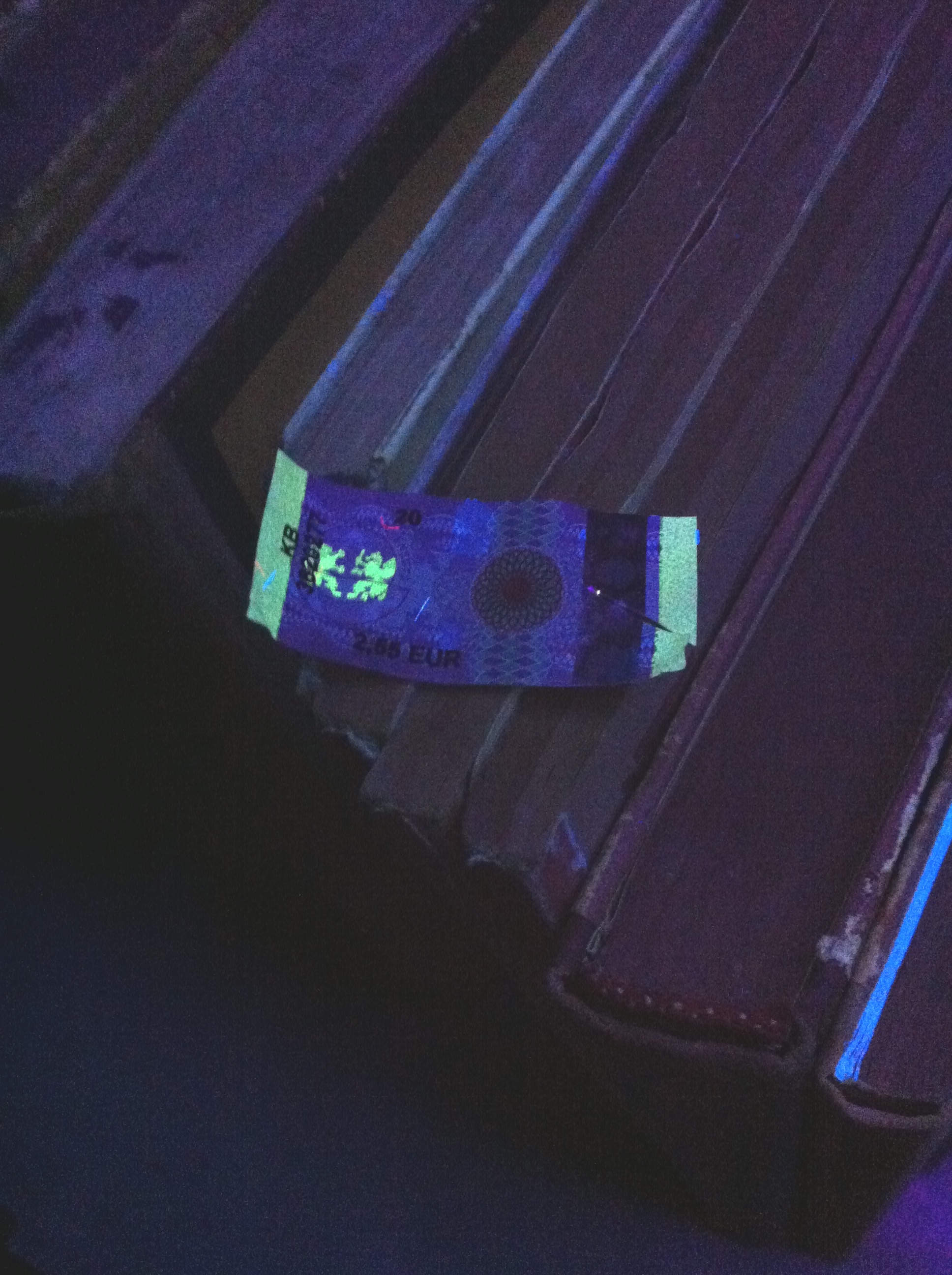

Акцизная марка Латвийских сигарет.

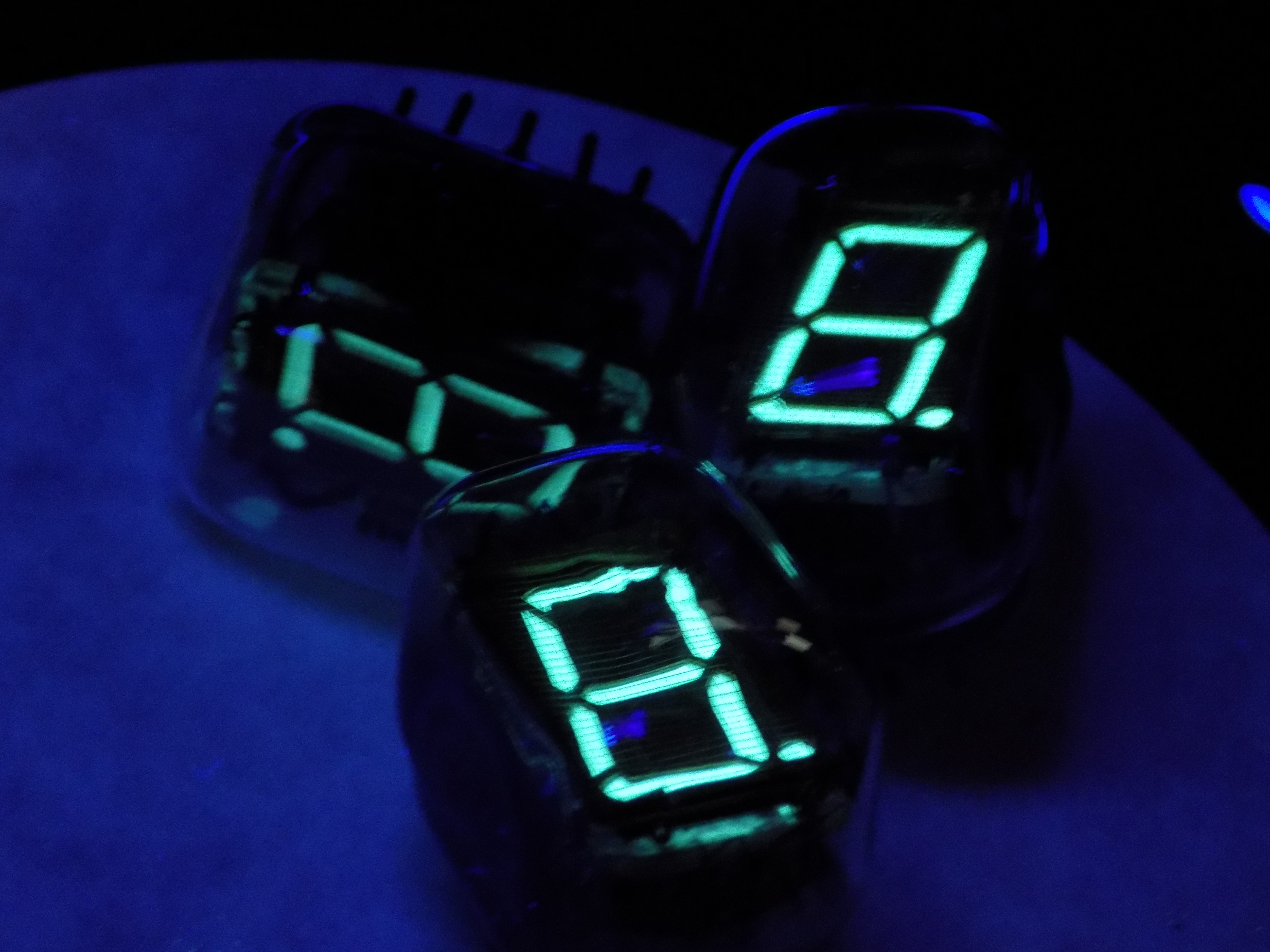

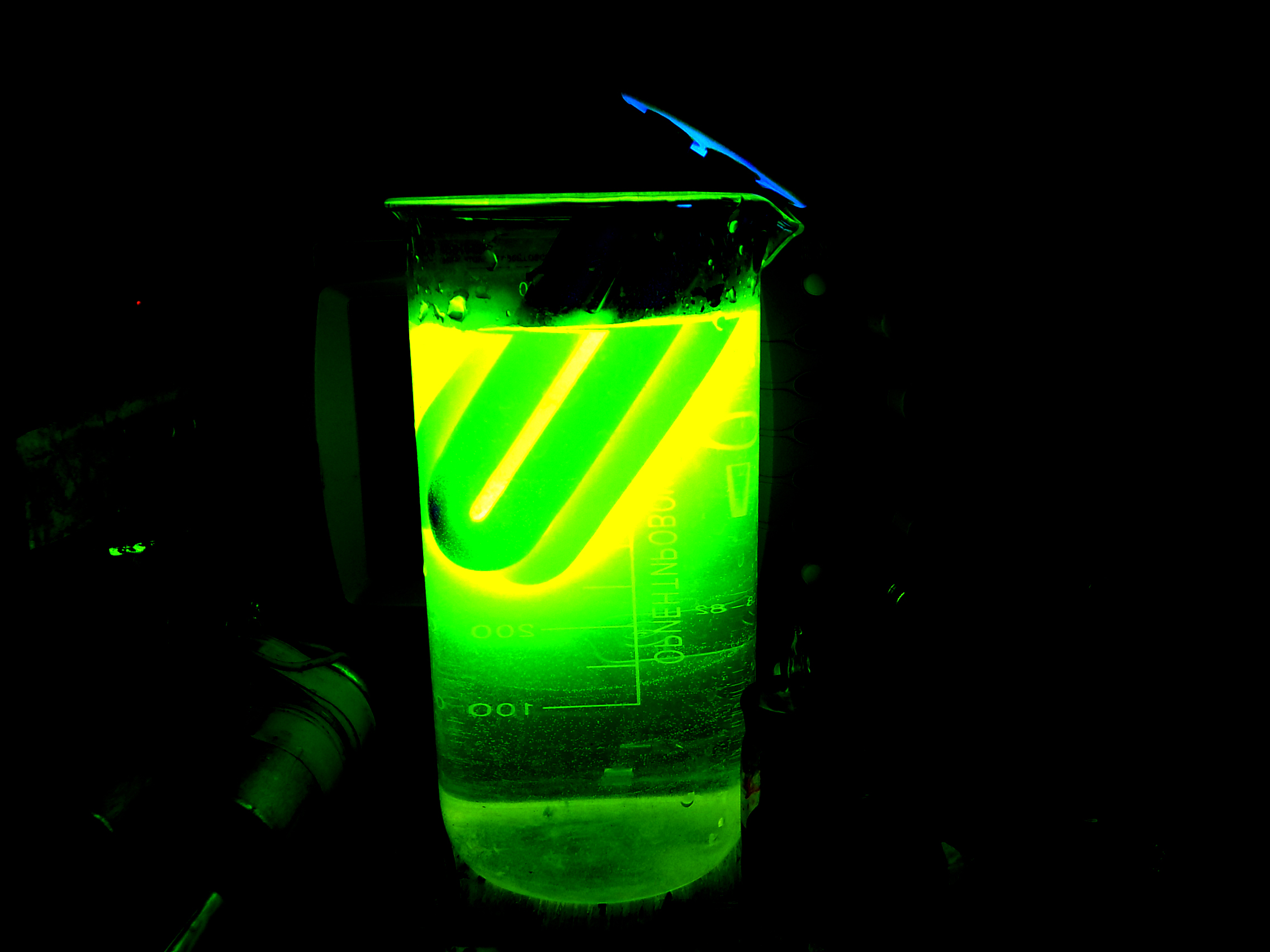

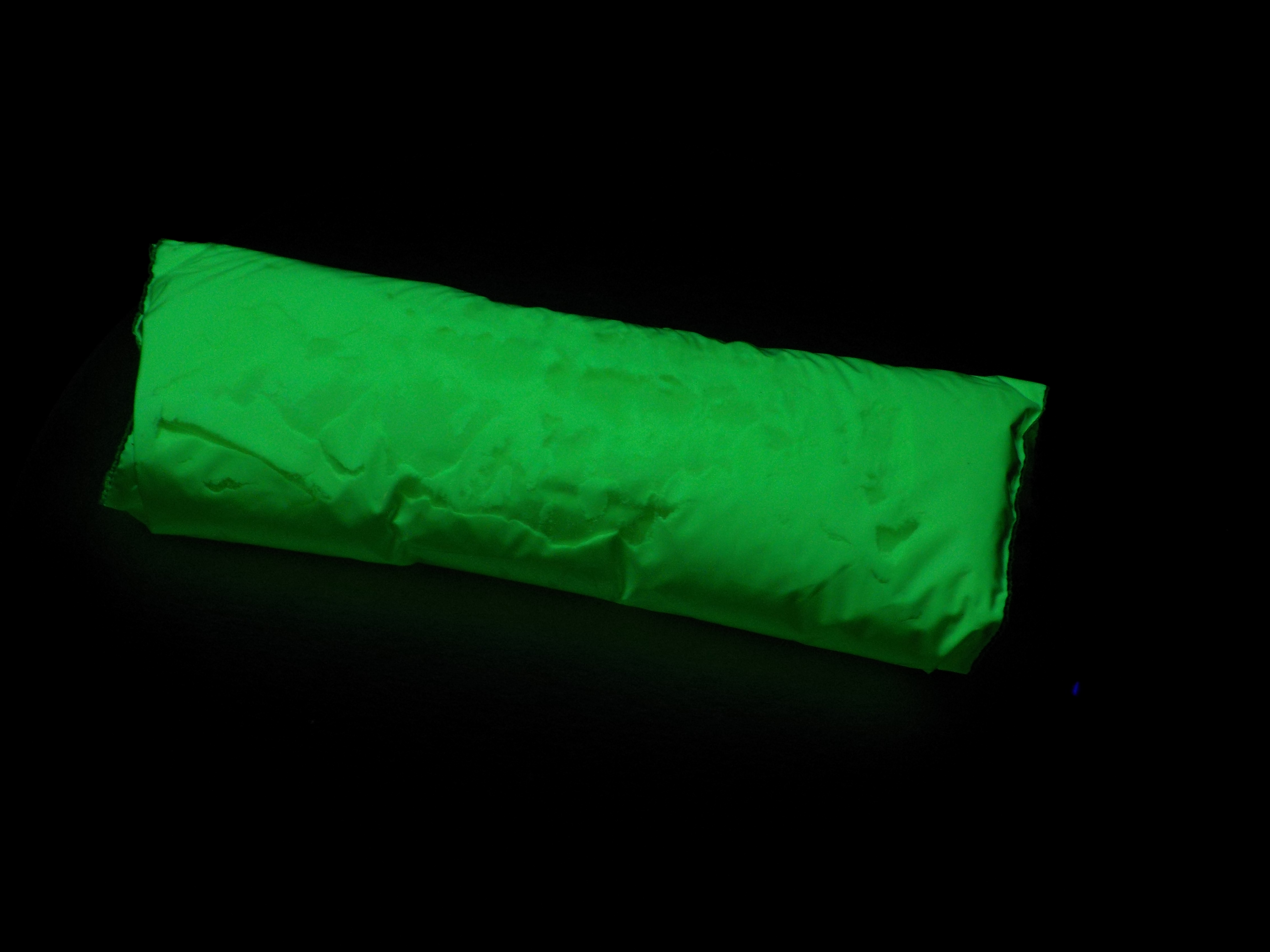

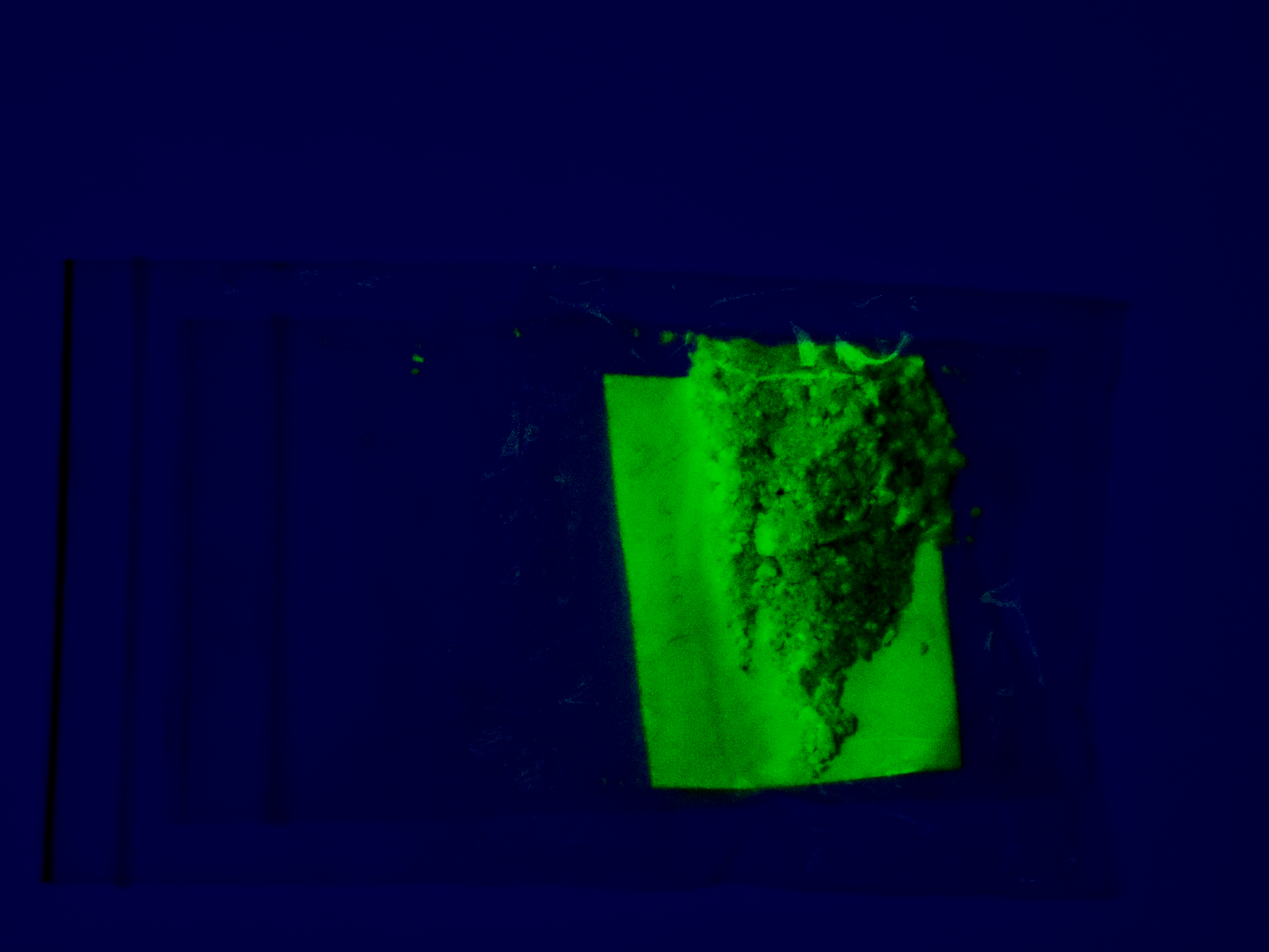

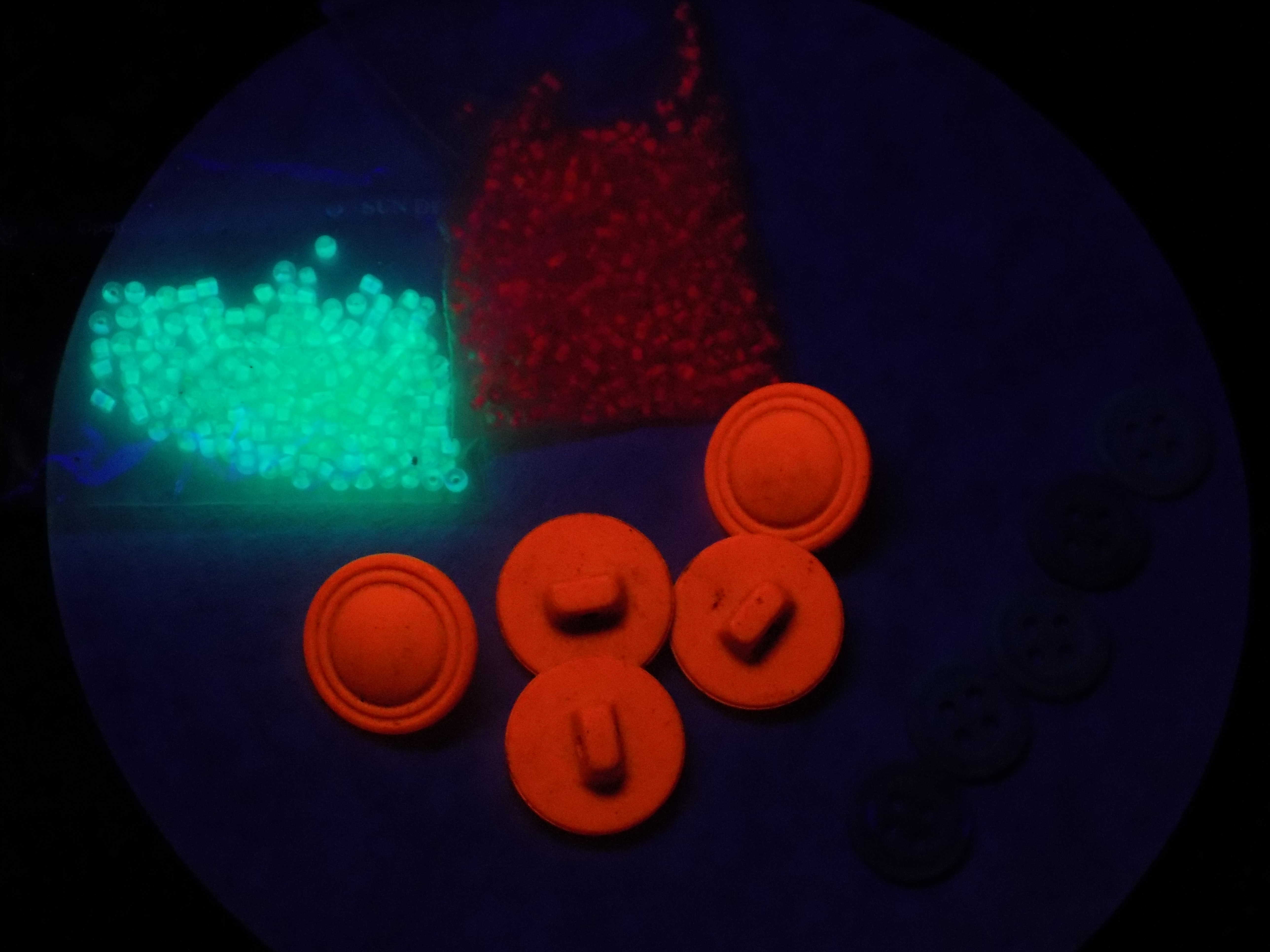

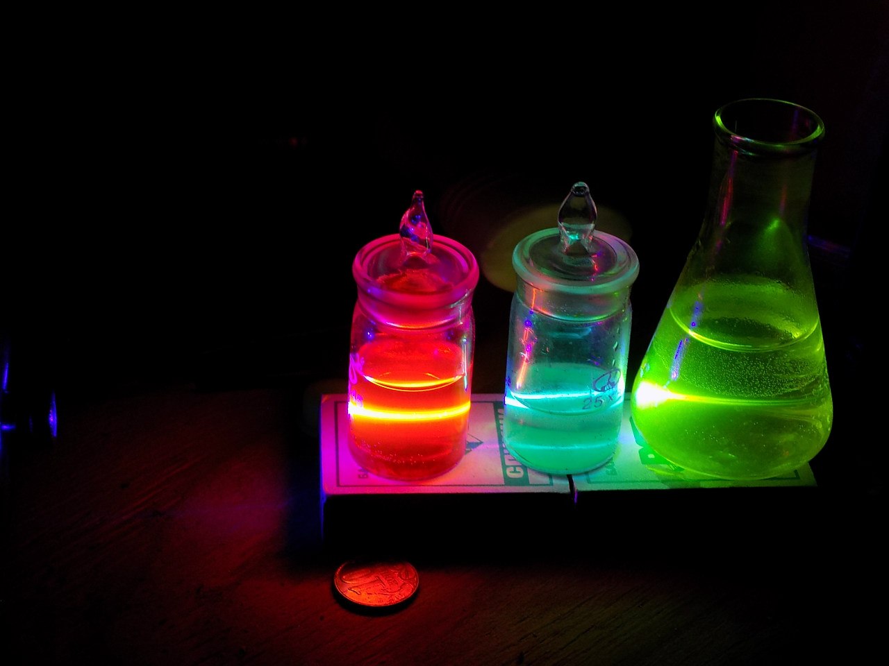

Всякие светящиеся штуки в УФ :)

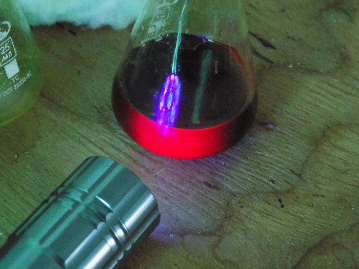

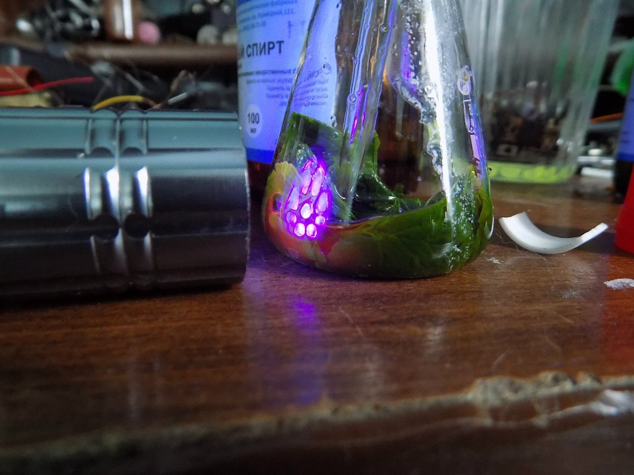

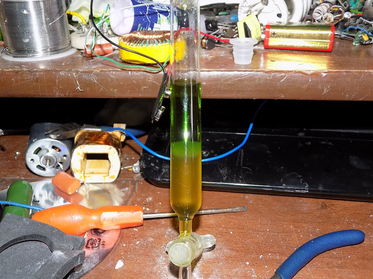

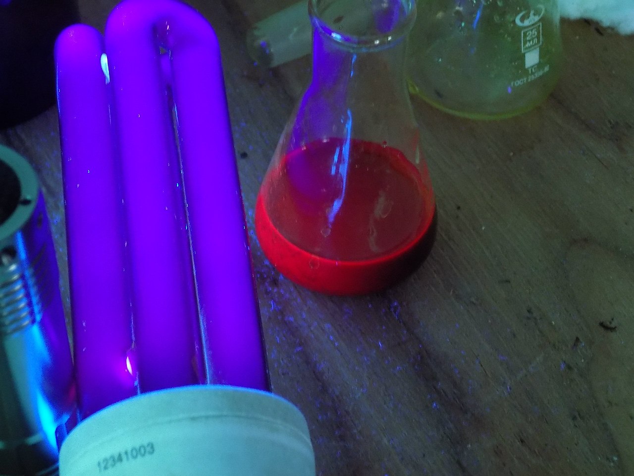

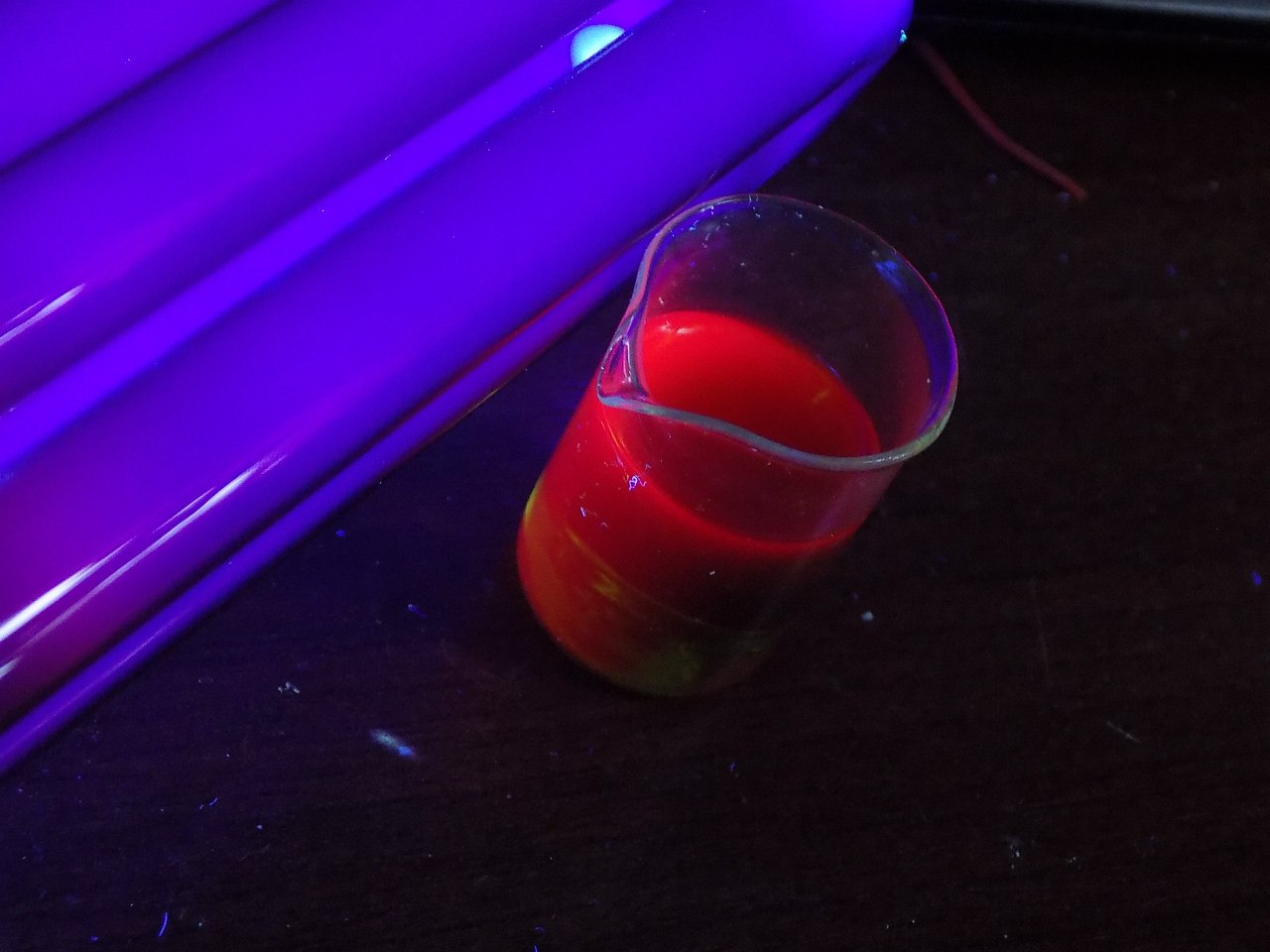

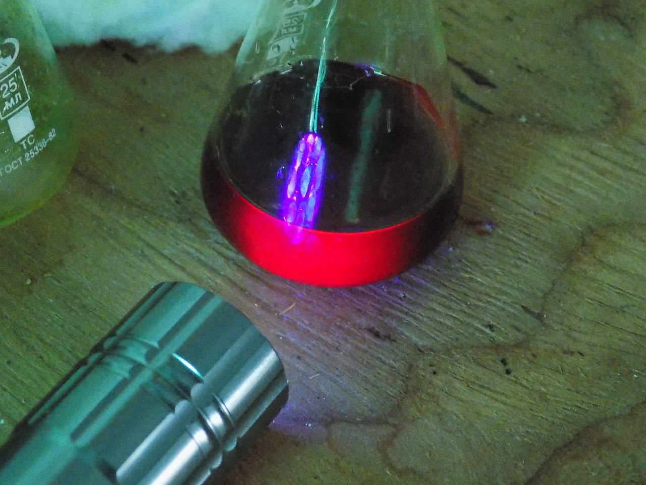

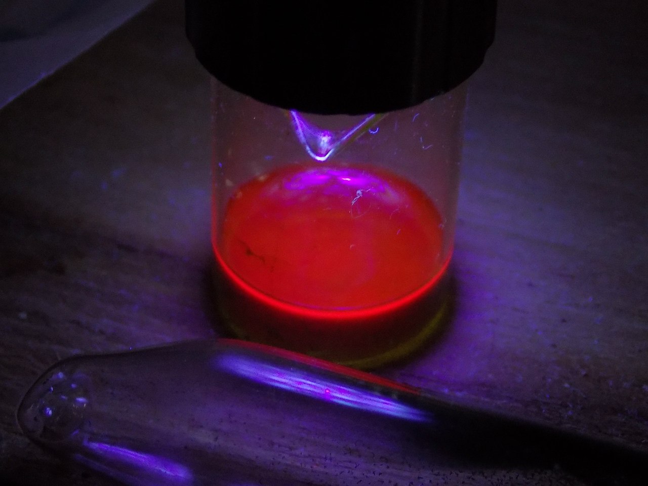

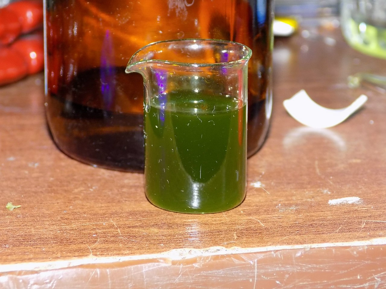

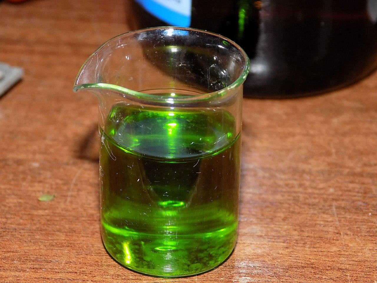

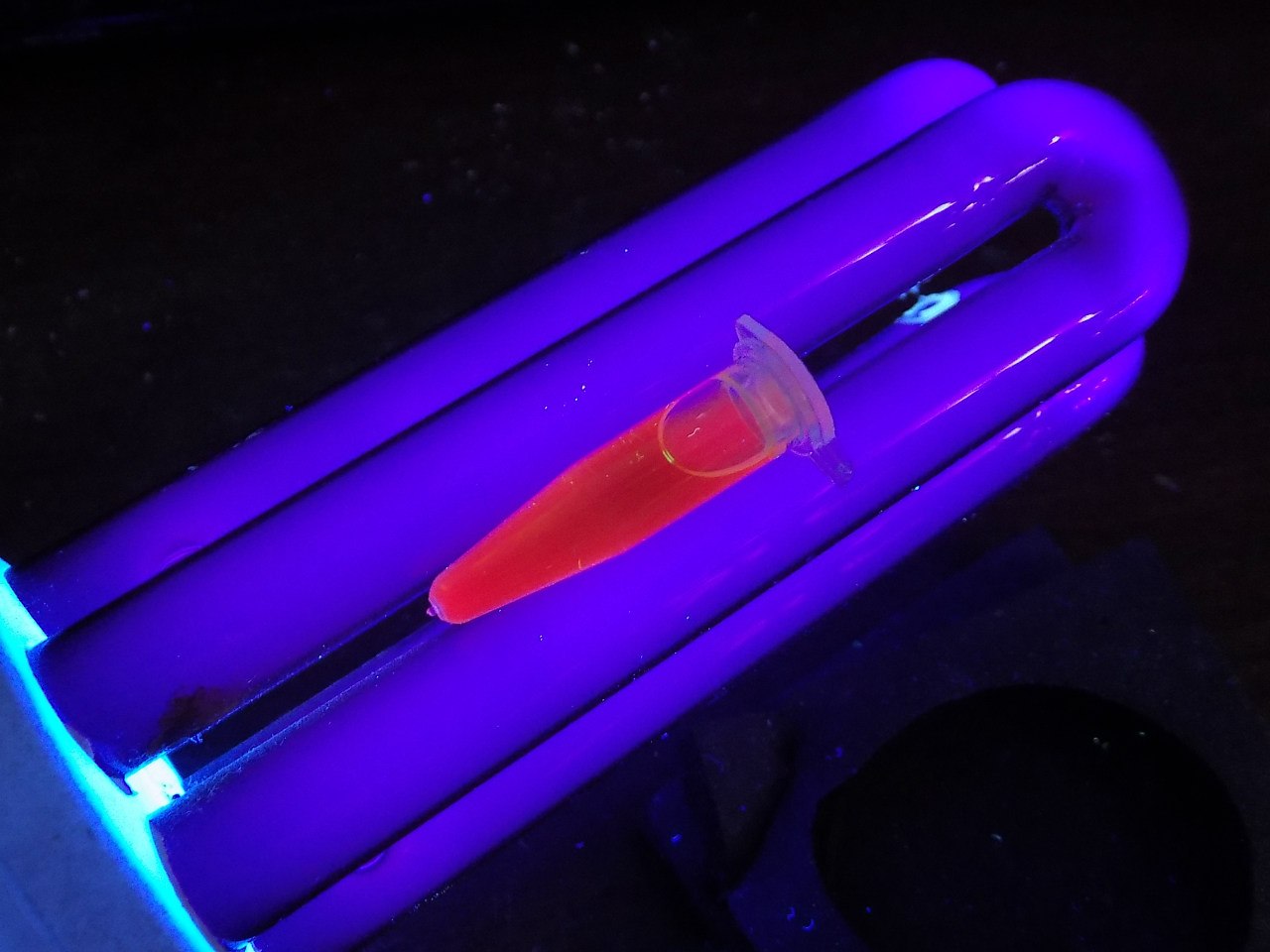

И так, вытащил я хлорофилл из листиков смородины (только они выросли на огороде). Сначала про экстрагировал кипящим спиртом, а затем из него петролейным эфиром 40 на 70, кажется. Получилась темно зеленая жидкость со своеобразным запахом травы и яркой багровой люминесценцией в УФ и лучах синего и зеленого лазера. Фотик не передает ни яркости ни цвета.
Фото.

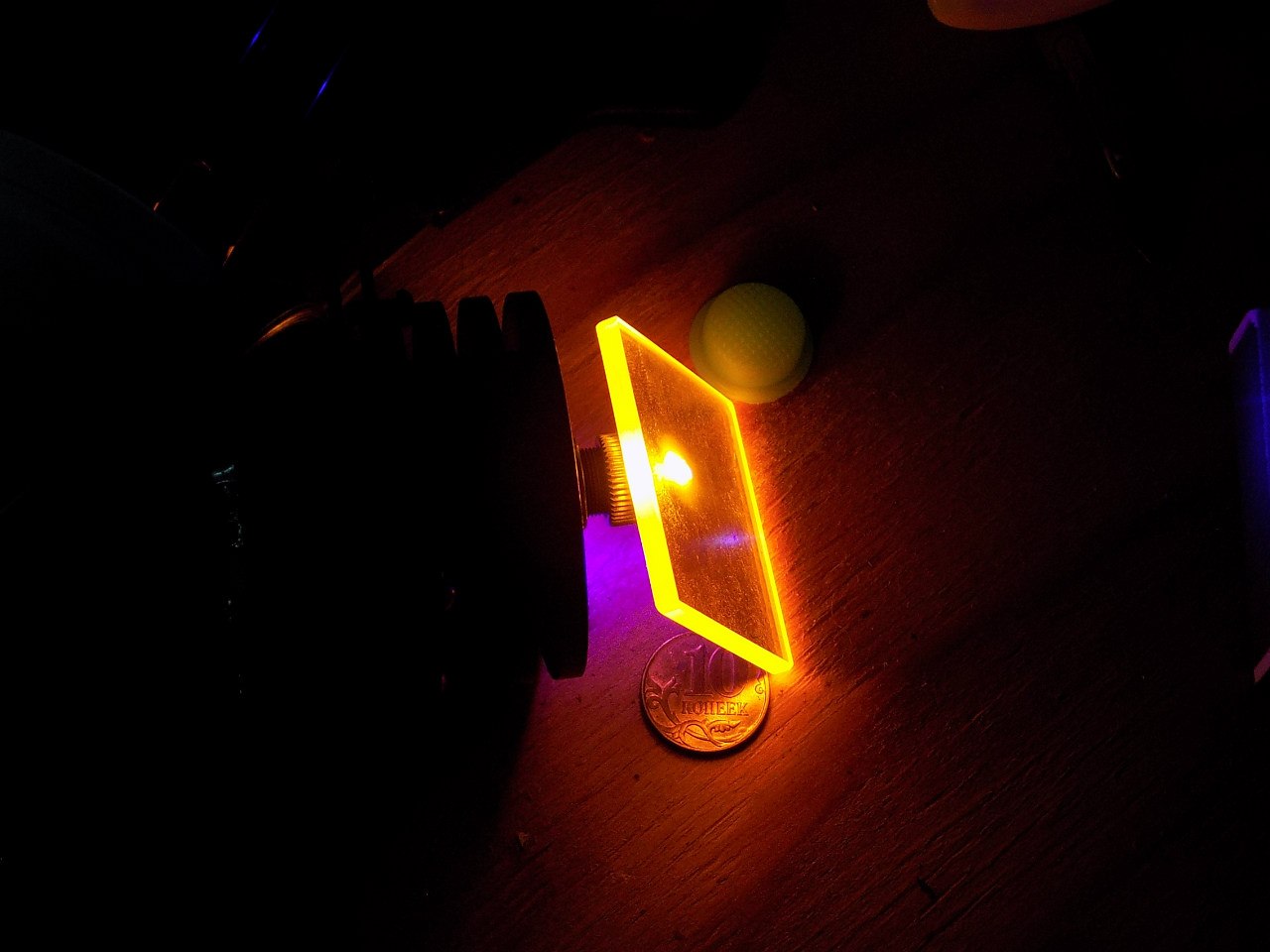

Так же светофильтры по засвечивал синим лазером и растворы красителей.
