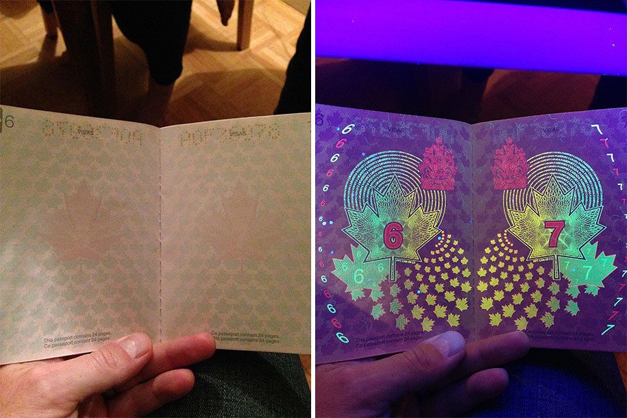

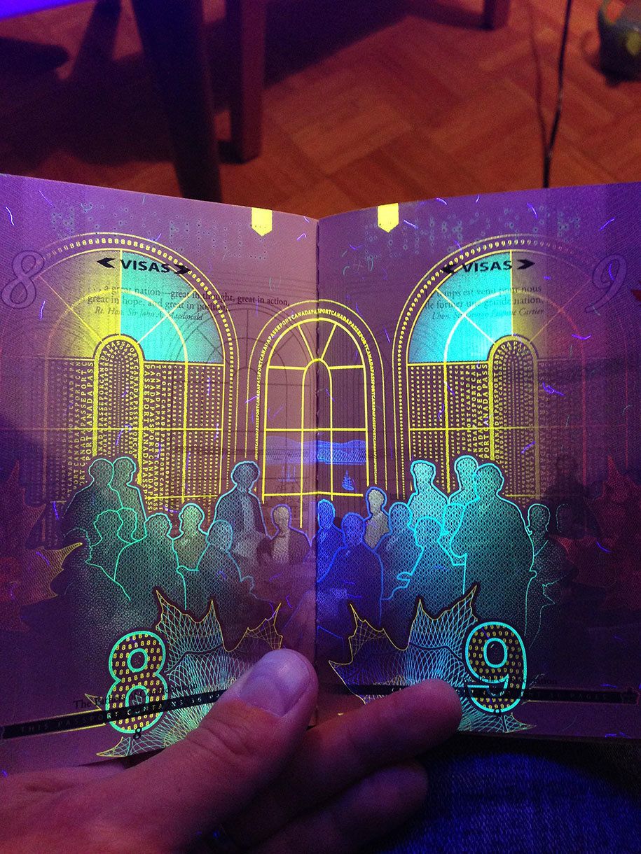

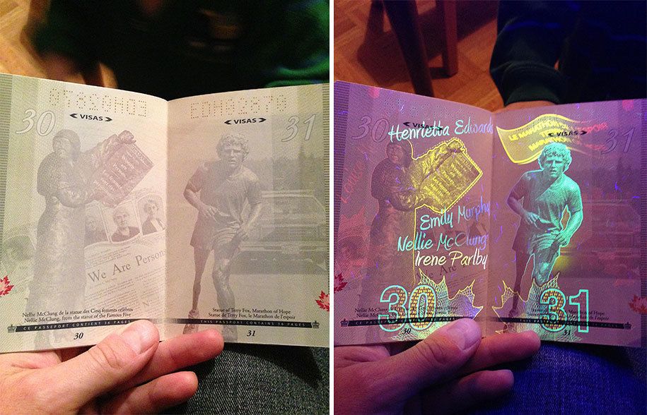

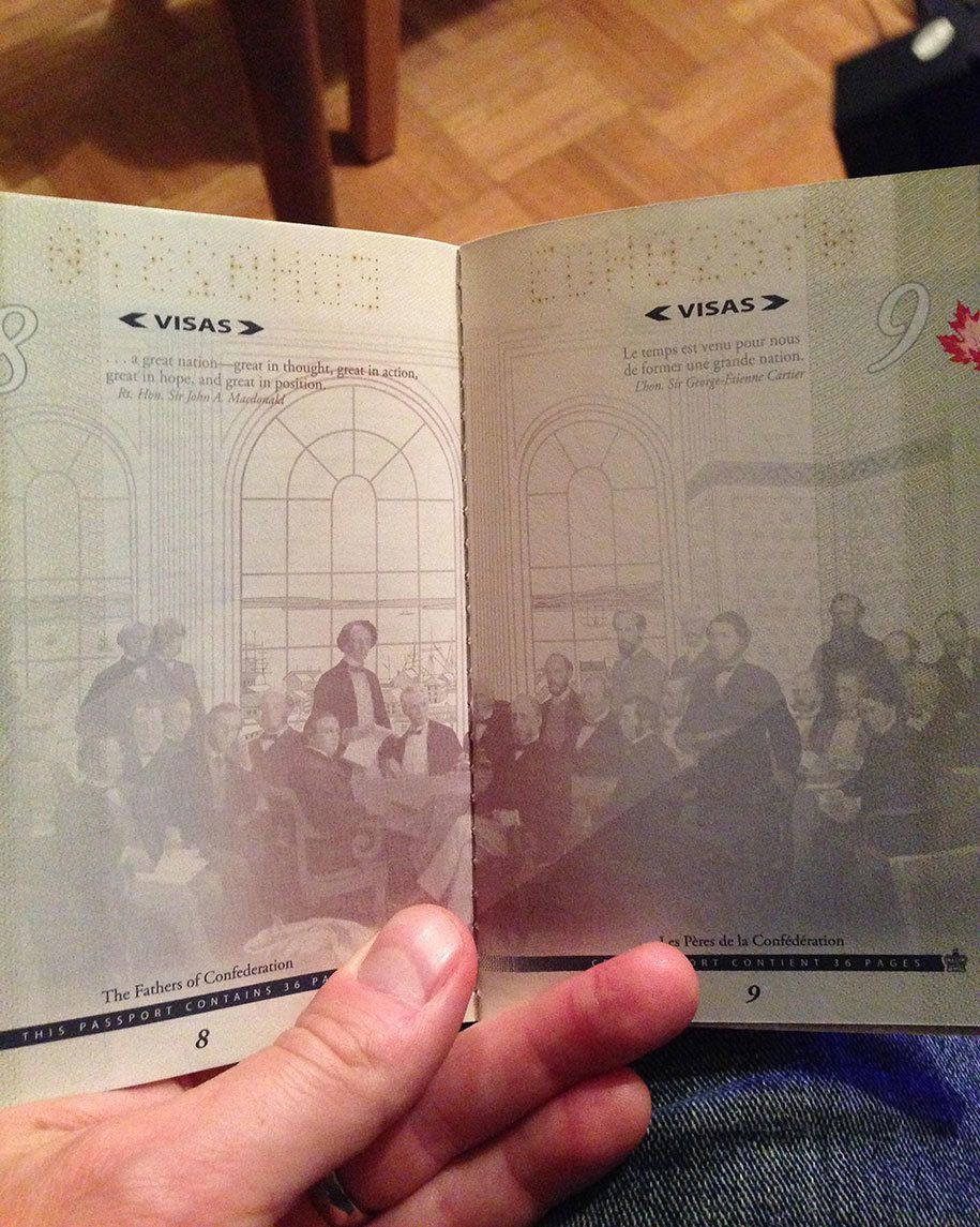

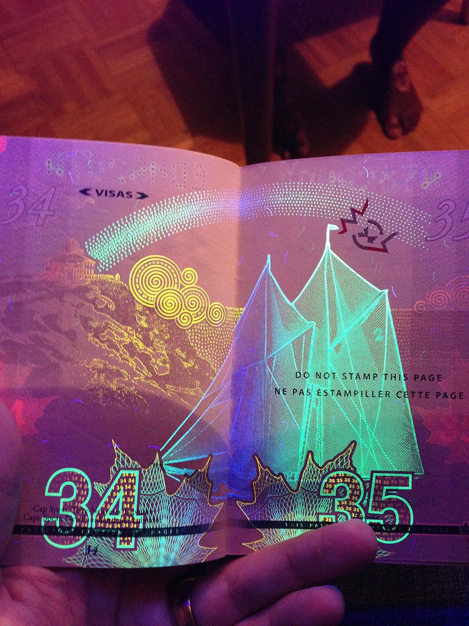

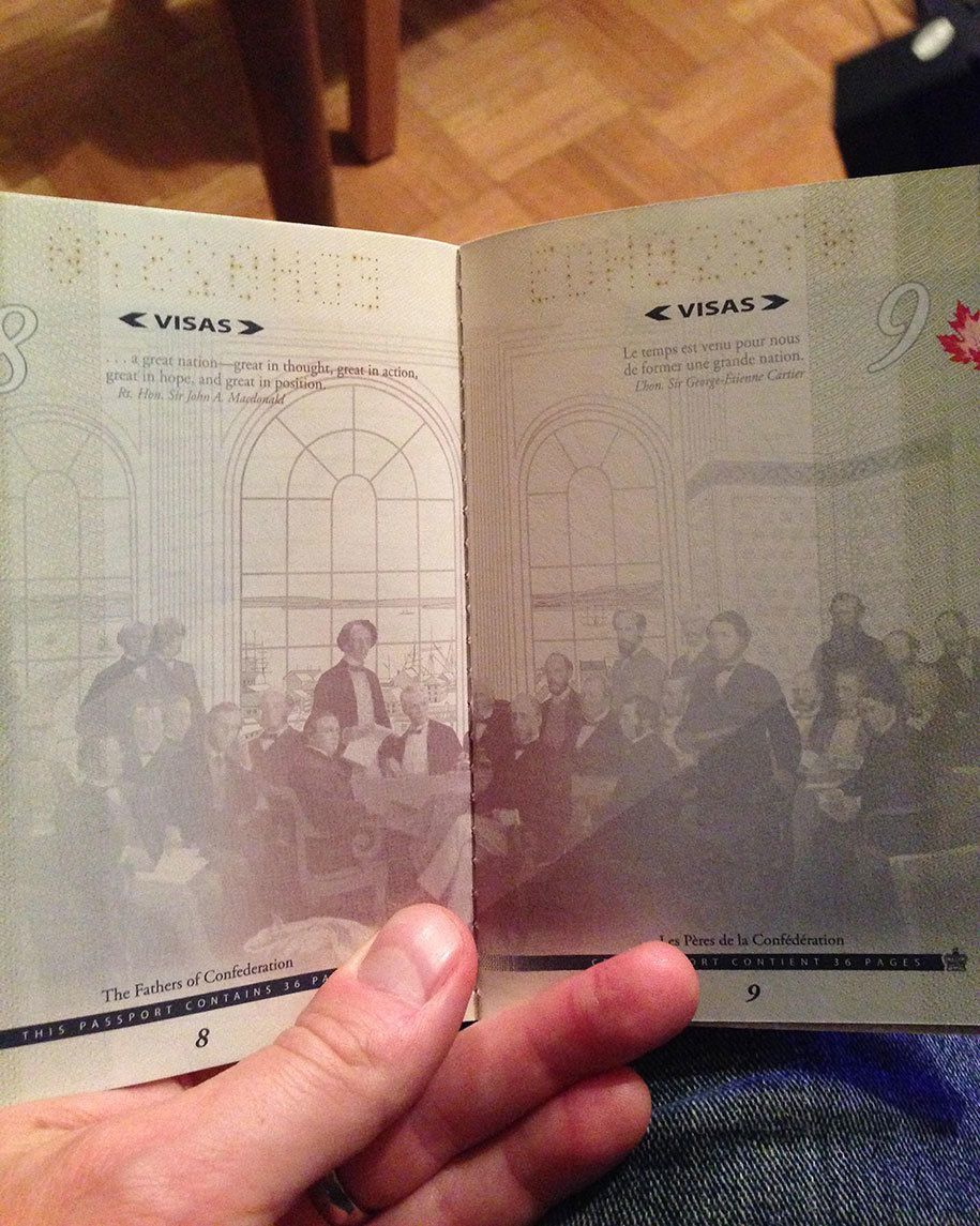

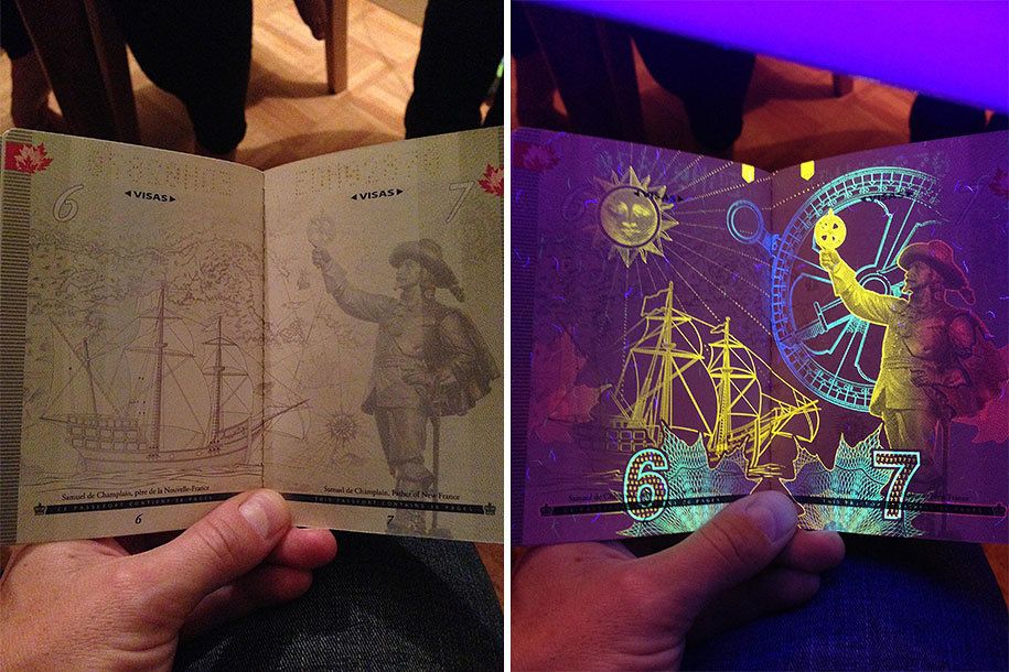

Новый канадский паспорт при ультрафиолетовом свете
lifebuzz-5d926dd488da544c531102ff37b35637-limit_2000.jpg [ 282.51 KiB | Viewed 19985 times ]
lifebuzz-50e1bc6f8fbd044fb7aba2c151c4bdad-limit_2000.jpg [ 222.74 KiB | Viewed 19985 times ]
lifebuzz-2437a105e491fd04f4df90c9f29b83f0-limit_2000.jpg [ 136.82 KiB | Viewed 19985 times ]
lifebuzz-b2d63bfbc41e25e518b15c9cc5fcdce1-limit_2000.jpg [ 274.64 KiB | Viewed 19985 times ]
lifebuzz-d05cc2db9742ee3d4c05bb8422485845-limit_2000.jpg [ 125.67 KiB | Viewed 19985 times ]
lifebuzz-ebd0bb1d067bc8d16c0dade5c477d621-limit_2000.jpg [ 265.92 KiB | Viewed 19985 times ]
lifebuzz-f69ef43aa42e7c0d4c7930df7d4b71b6-limit_2000.jpg [ 126.55 KiB | Viewed 19985 times ]
lifebuzz-fcb3cc4685fecd8df7a9a3a346b5b5a6-limit_2000.jpg [ 288.9 KiB | Viewed 19985 times ]
Просто произведение искусства! Трехцветная флюоресцентная печать на каждой странице и даже "мультик" с лосем!

PostPosted: 05 Aug 2015 01:06
Да, умеют работать и кое-что в этом понимают. Теперь таможенники всего мира не очень знают, где эта страна, но точно знают, что паспорта у них шикарные, да и страна, видимо, тоже приличная, а значит и граждане. Респект.
И за фотки спасибо.

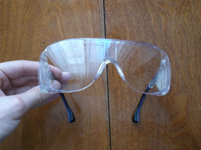

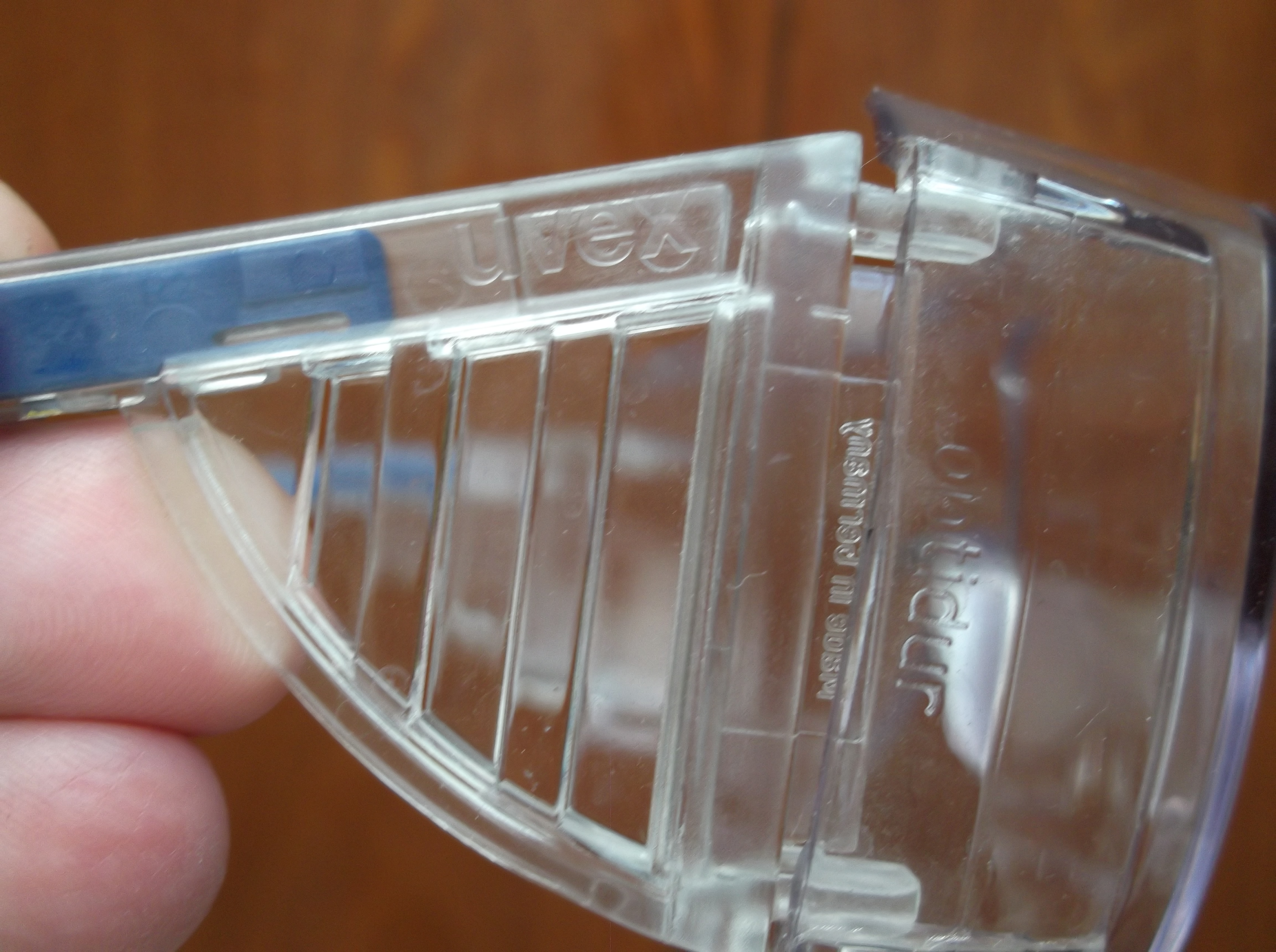

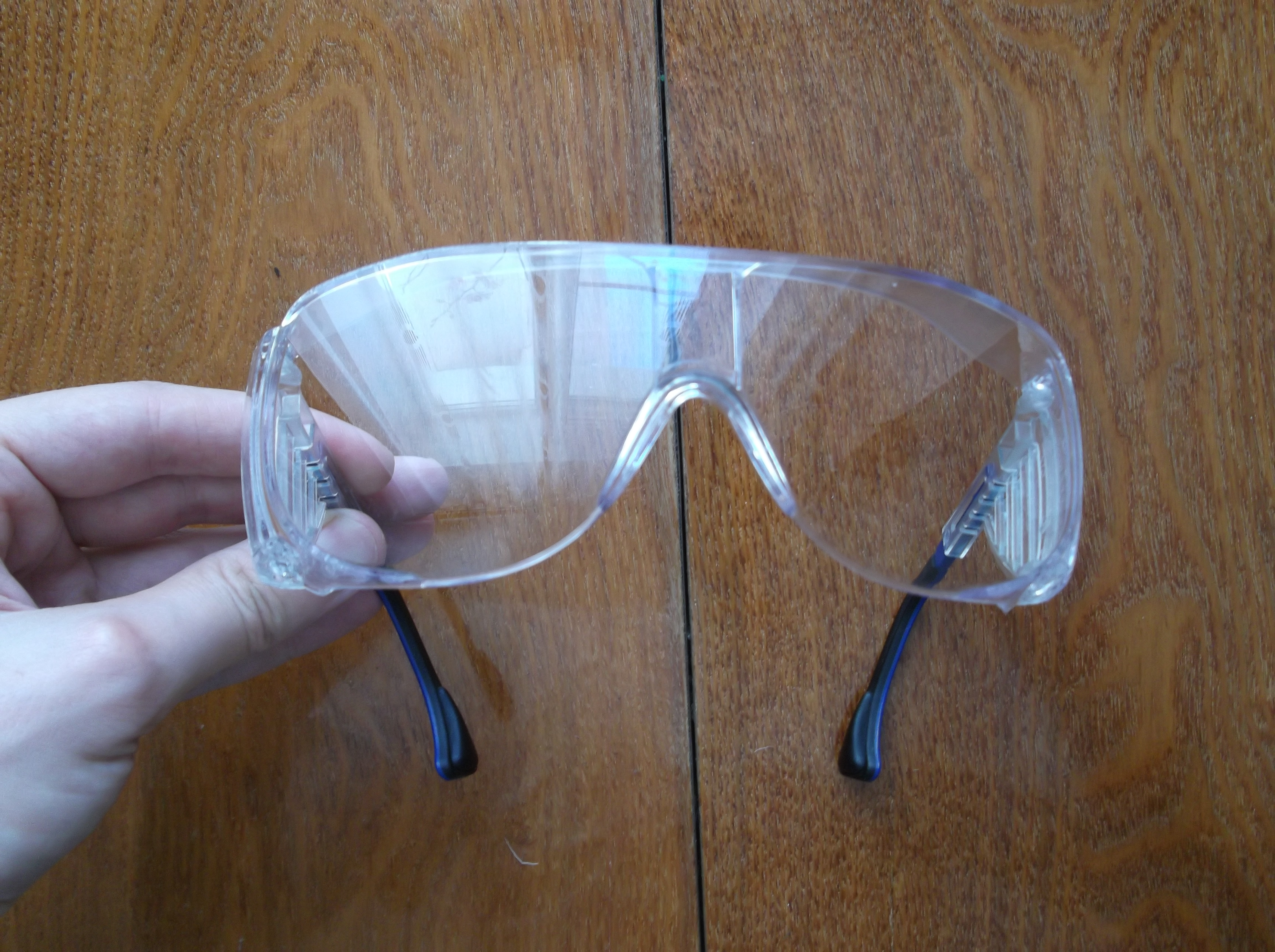

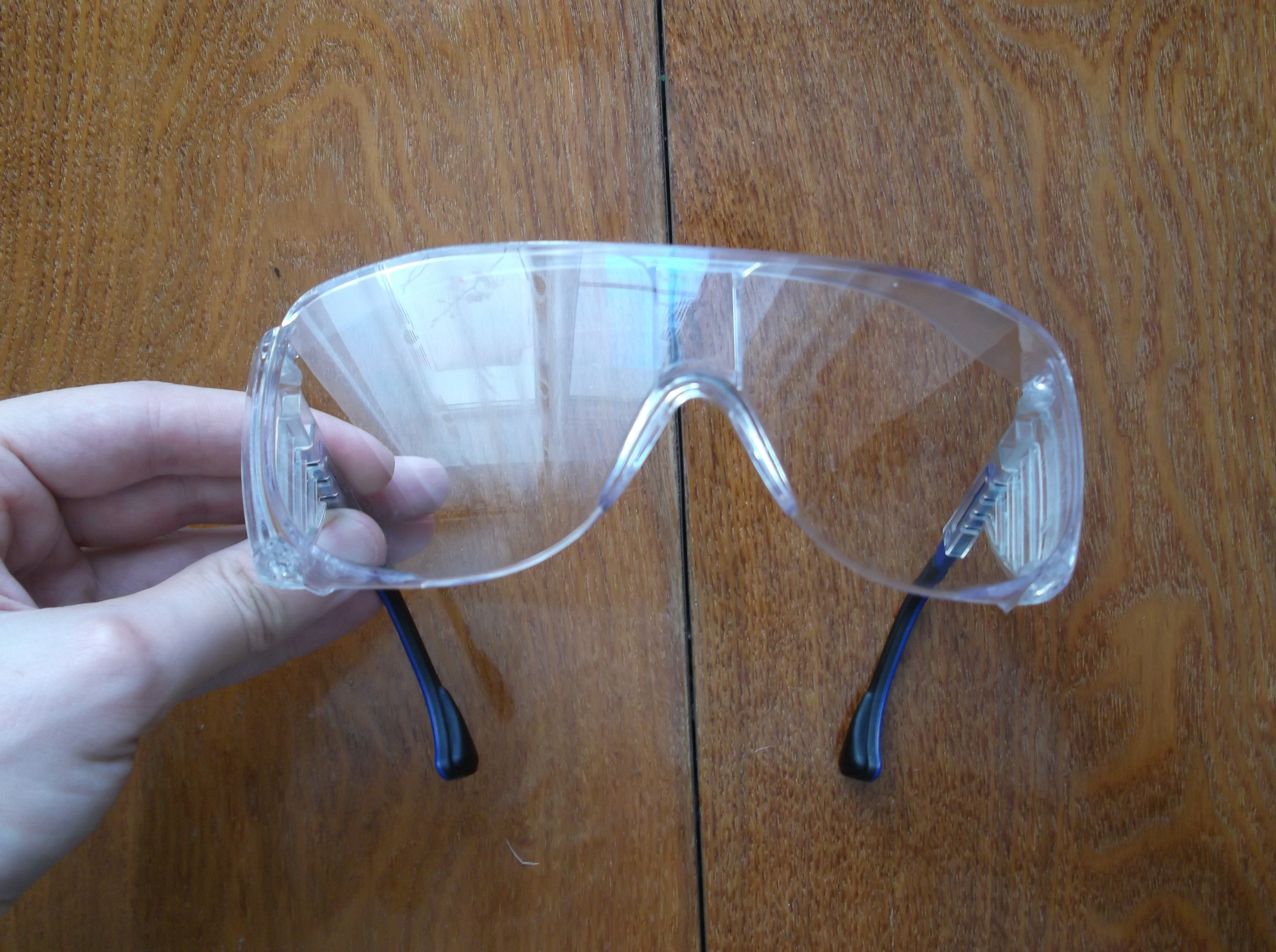

Позаимствовал себе как то на работе немецкие защитные очки UVEX.
Удобные прозрачные очки для всяких опытов, хорошо надеваются на обычные.

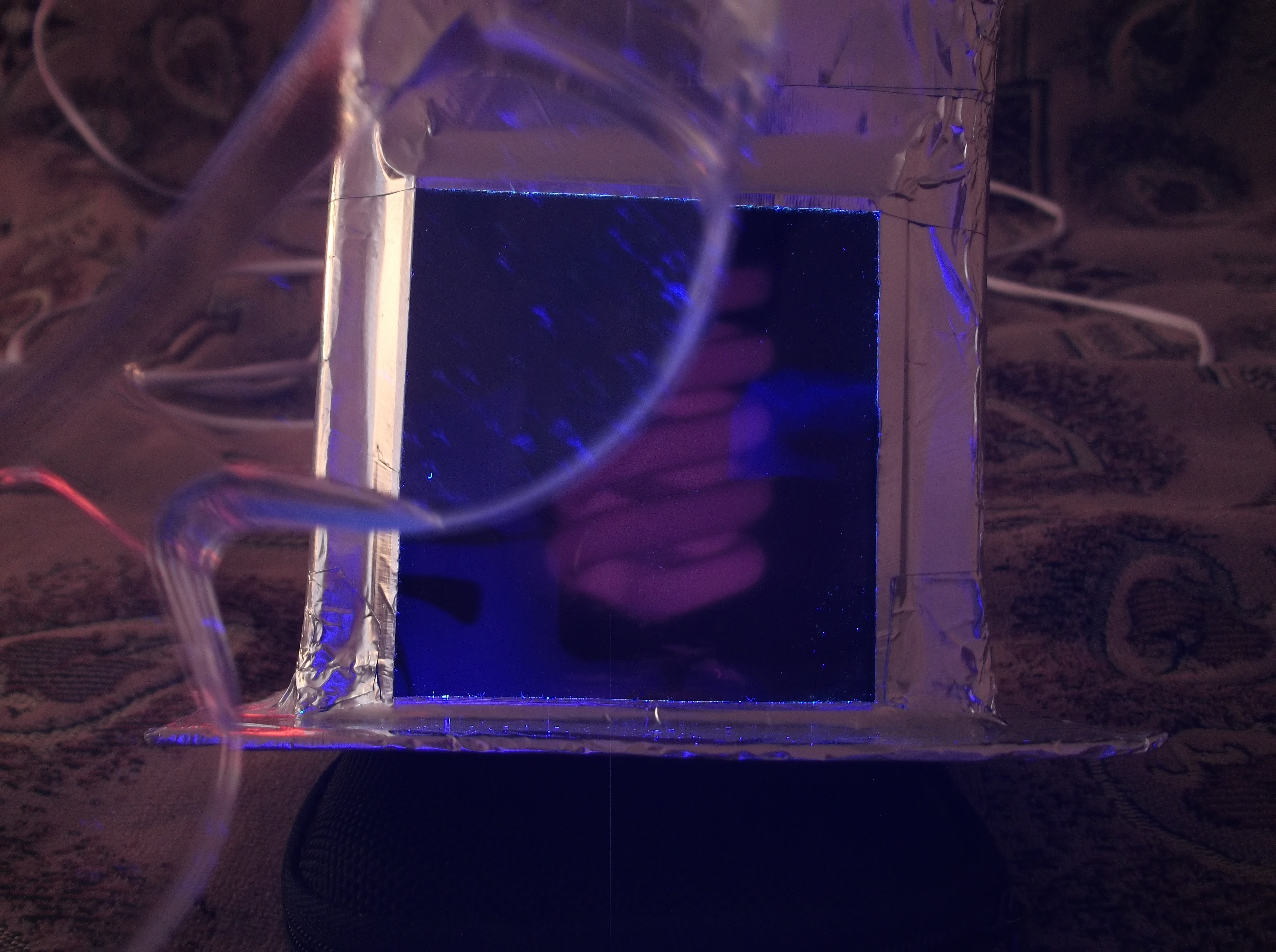

Как уже писали мягкий ультрафиолет лампы Вуда (без видимого света, после светофильтра УФС-6) виден глазом, как темно-фиолетовое свечение и днем. Но проводя опыт и включив лампу заметил, что совершенно ничего не видно - черное стекло. Думал уже что лампа перегорела. Как оказалось очки полностью блокируют УФ, сами при этом не светясь. Если посмотреть в них на лампу Вуда без светофильтра разница почти незаметна - светит довольно ярко синим светом.

На мыльнице стоит корректирующий светофильтр, поэтому ультрафиолет видно так (на фото сильный синий рефлекс от светящейся в уф белой футболки и видны пылинки):

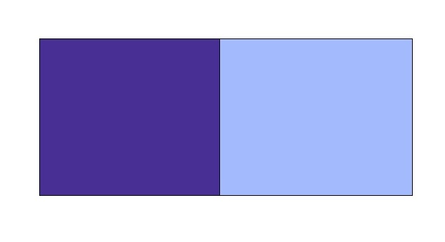

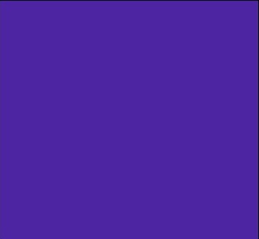

В действительности, если держать источник уф на фоне белого экрана Paint, то цвет и интенсивность спирали лампы очень похожа на
Если сравнить цвет лампы Вуда без светофильтра при тех же условиях (справа) то примерно так (яркость справа в действительности выше)

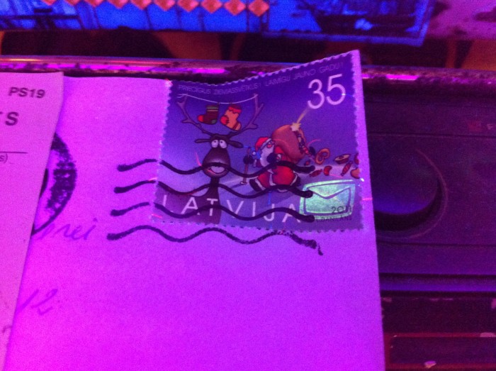

Логотип "Latvijas Pasts" (почта Латвии) на почтовой марке под светом лампы Вуда.

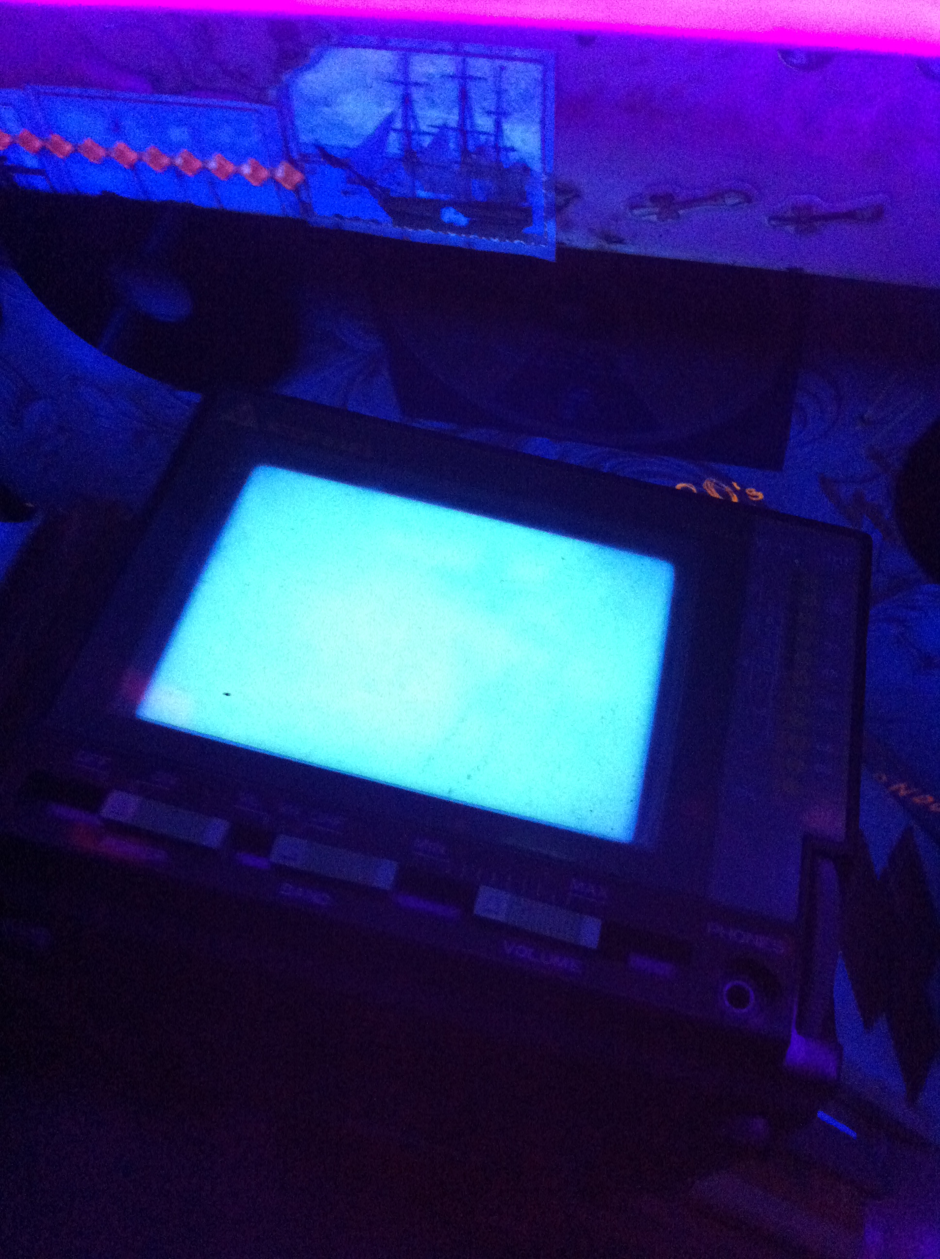

Свечение ч/б кинескопа телевизора Mitsuhara 1987 года выпуска.

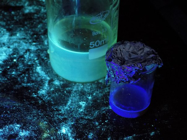

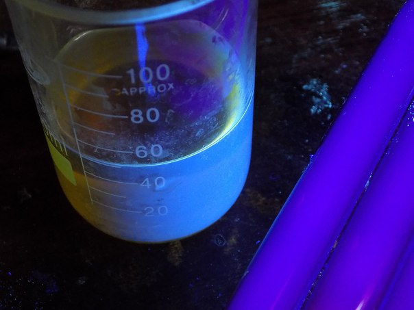

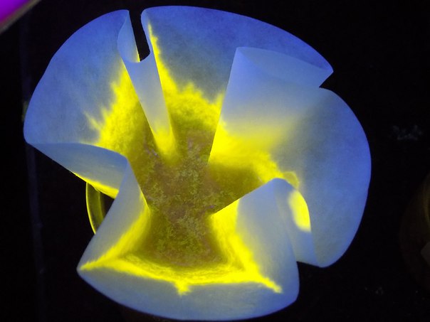

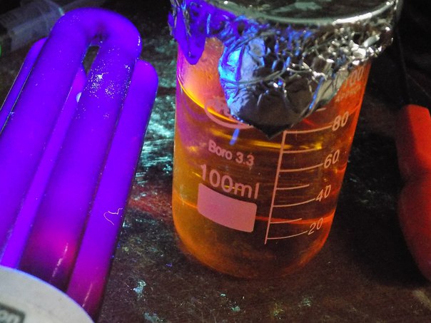

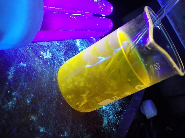

Проэкстрагировал из чистотела нечто люминесцентное, причем довольно таки ярко.:) Опишу процедуру экстракции.
Стаканчик на 100мл Был наполнен до 90мл листьями и стеблями сырого чистотела, туда же был прилит 1мл технического аммиака и изопропанол до отметки 100мл, затем стаканчик был поставлен на водяную баню и доведен до медленного кипения, время от времени содержимое мялось и перемешивалось пестиком от маленькой ступки. Через 20мин был добавлен 1мл р-ра аммиака и через еще 10мин экстракт профильтрован. Затем в него был добавлен раствор 3мл серной кислоты в 20мл воды и был отогнан изопропанол на водяной бане (пока не перестал отгонятся), дальше из этого раствора были проэкстрагированный нерастворимые примеси 25мл петролейного эфира, водяной слой защелачил р-ром аммиака и проэкстрагировал толуолом (30мл), экстракт был пропущен через ватный фильтр ( а то не разделяются слои) и толуольный слой был отобран и промыт 50мл воды, затем проэкстрагирован 100мл воды+4мл серной кислоты. Водный слой нагрет на водяной бане, чтоб избавится от взвеси толуола.
В итоге водный раствор неведомых алкалоидов чистотела имеет очень красивый оранжевый цвет и люминесцирует УФ. При добавлении р-ра аммиака алкалоиды выпадают в осадок. Раствор данных алкалоидов в толуоле имеет салатовую, а более концентрированный, синюю люминесценцию (а может просто окислился).
Водный раствор алкалоидов окрашивает фильтровальную бумагу и у нее появляется яркая желтая люминесценция в УФ( а так же руки, хлопок, одежду..).

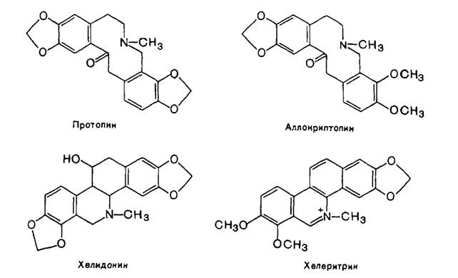

PostPosted: 27 Aug 2015 18:34
Это хелидонин и его производные — основные алкалоиды чистотела, по своим свойствам похожи на морфин, но более ядовиты.
Ну и конечно же там отсвечивают каротиноиды и флавоноиды

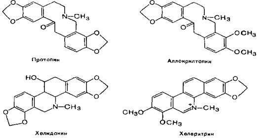

PostPosted: 27 Aug 2015 18:38
10 лет назад за такое словосочетание на ИГАК по фармакогнозии студент мог остаться без диплома. :)
Алкалоиды Чистотела большого
Яркую окраску и люминесценцию в первую очередь дают Протопин и Аллокриптопин.
Синтетически можно получить ацилированием папаверина.
PostPosted: 27 Aug 2015 19:15
Joined: 07 Jan 2012 10:14
Posts: 373
Zaec, Upsidesium, спасибо!
Экстрагировалось все это для того чтобы понаблюдать триболюминесценцию хелидонина, но ее не было.
PostPosted: 27 Aug 2015 19:52
Триболюминесценция появится только в чистых кристаллических веществах, а у вас хроматографическая очистка не была проведена. Кроме того, каротиноиды являются хорошими антистатиками и их следы в конечном веществе делают невозможным накопление заряда при разрушении кристаллов и, как следствие, свечения.
Опыты по триболюминесценции обычно ставят над синтетически полученным хелидонином (смотрите литературу в "Гетероциклические соединения" Эльдерфильд, т. 4, глава "Алкалоиды содержащие ядро фенантридина", http://www.nehudlit.ru/books/detail6765.html )
