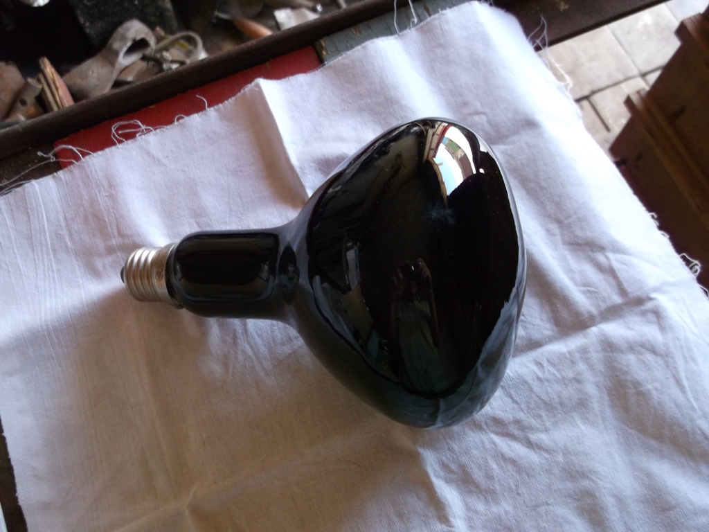

Лампа ДРУФ-3125
Никто, кстати, с такой не сталкивался?

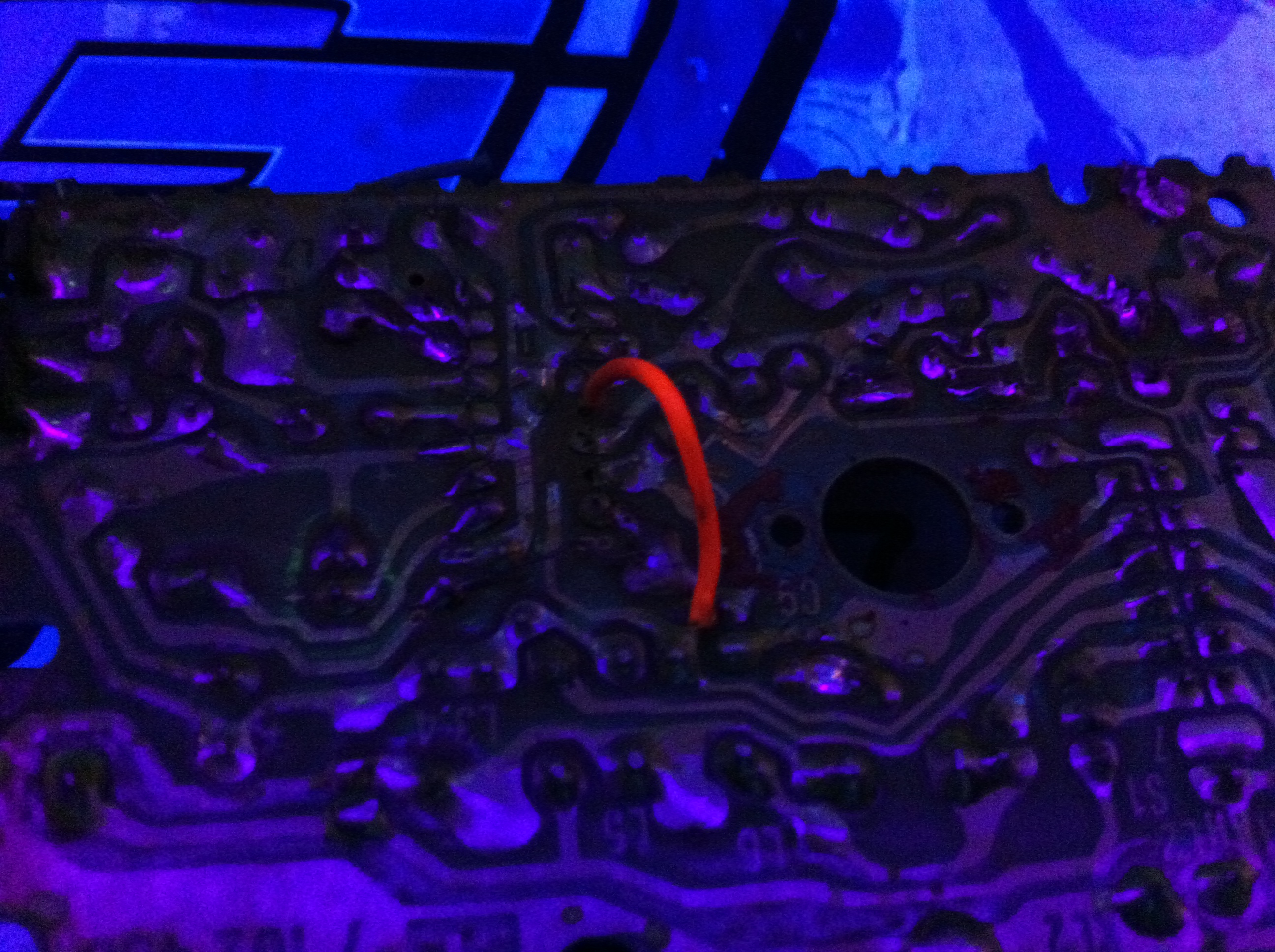

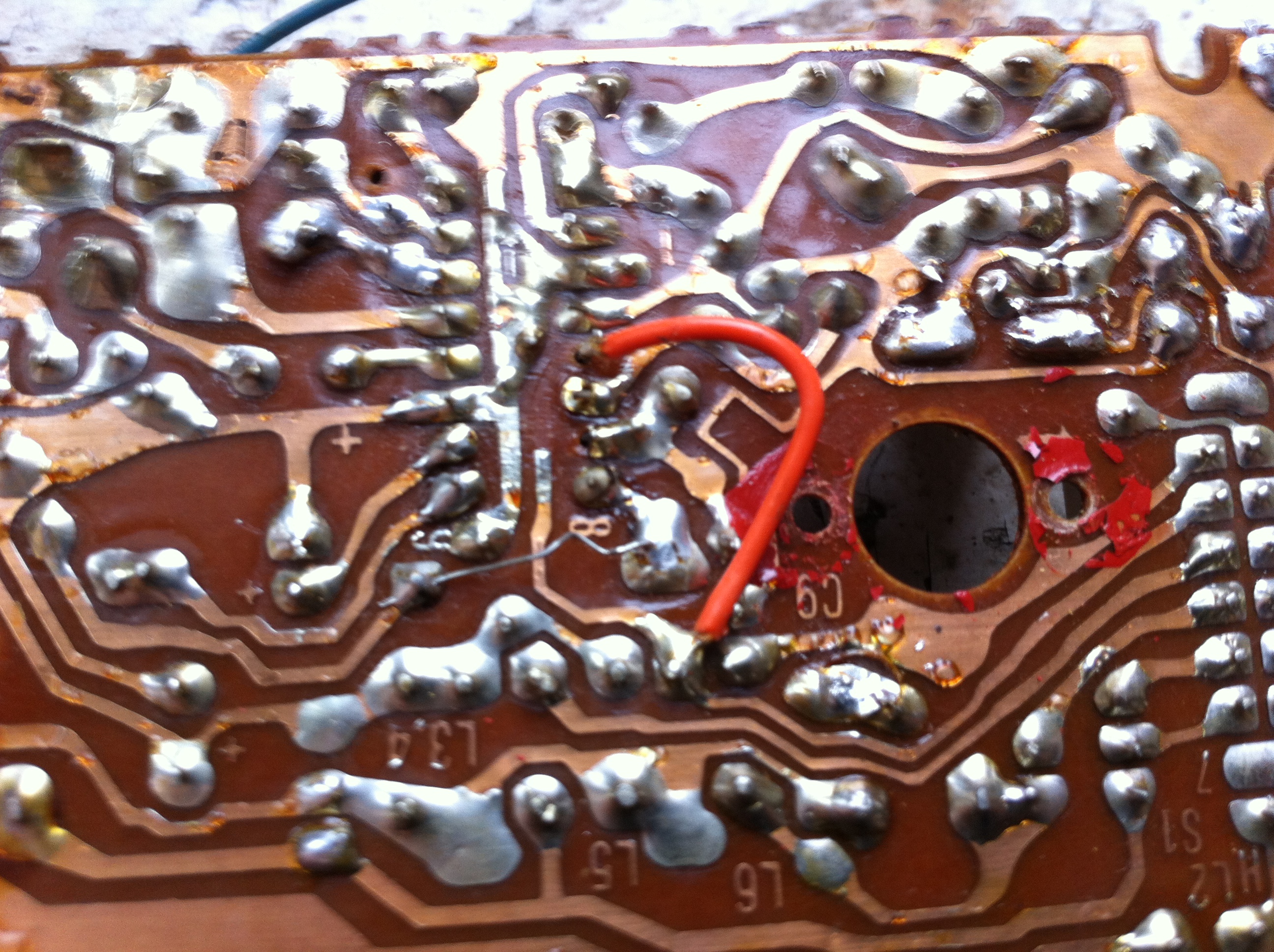

Провод на плате от советского приемника.
Под УФ:
В обычном свете:

Тое там просто нить накала?
PostPosted: 03 Oct 2015 20:46
Нет. Это обычная ДРЛ с колбой из стекла Вуда.
PostPosted: 06 Oct 2015 20:41
Joined: 21 Dec 2013 15:33
Posts: 157
Location: Тула
Осветительные лампы ДРЛ прямого включения в качестве источника ультрафиолета не подходят. Там внутри стоит спираль накаливания (вместо одного из резисторов) и при включении без внешней колбы она перегорает. В обычной же ДРЛ, включаемой через дроссель, стоят два резистора.

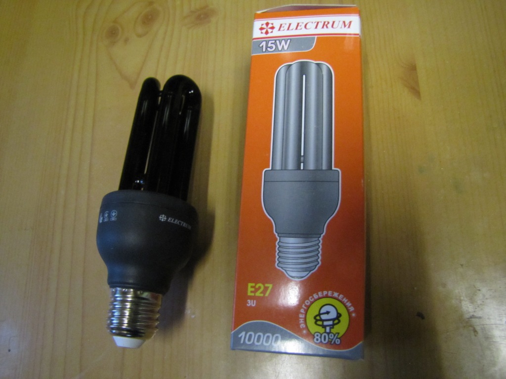

Все дело в том что насколько мне известно для ТСХ используют две линии спектра 365 нм и 254 нм . Что излучает изделие Elektrum из Китая мне не известно (на паспорте не написано ) . По сему могу для 365 нм рекомендовать http://uniservice.prom.ua/p16448184-lam ... ktora.html такую лампу ( в качестве ПРА используйте бу энэргосберегайку ) . Для 254 нм нужны лампы с кварцевым стеклом обязательно !!!

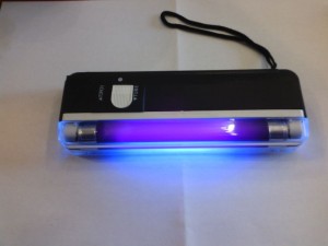

Мамамія wrote:
купили таки детектор денег. Для тсх удобно, но, например, посмотреть на хлорофил в уф - не получилось((
Если у вас это:
ruchnoy-detektor-valyut-dl-01_282c377c51bac1b_300x300.jpg [ 10.97 KiB | Viewed 19805 times ]
- понимаю. Я таким уже наигрался. Здесь слабый УФ (я бы даже сказал "слабый и грязный). Для денег хватает, а чтоб что другое засветить - не тот аппарат. Чёрный фильтр при такой хилой "моще" не поставишь. Да и вообще прибор работает на пределе: со свежими элементами питания деньги проверяет зачётно, а с "подсевшими" или 1,2-вольтовыми аккумуляторами - уже надо присматриваться. Разве это нормально?
Тоже думаю об УФ-светодиоде.
