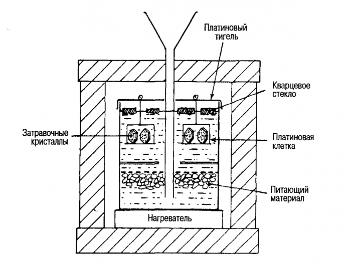

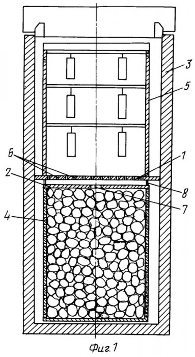

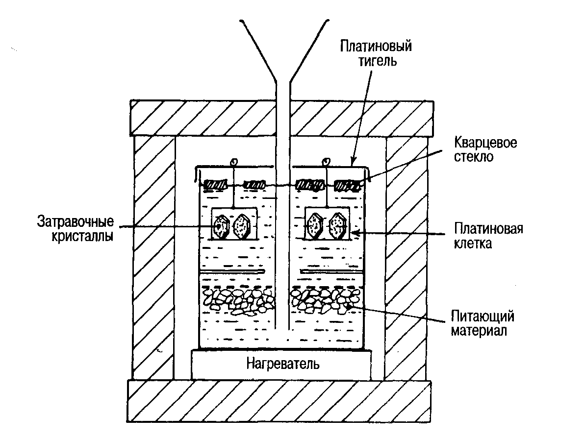

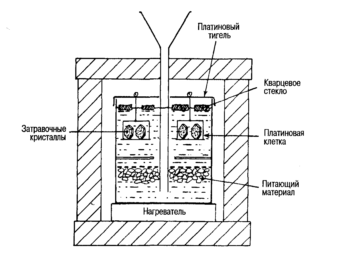

вообще то, в идеале, должен получиться вот такой аппарат:
или...
  • внизу исходная соль
  • цилиндр заполнен полностью насыщенным раствором соли
  • низ цилиндра нагреваем, верх охлаждаем, разница температур 5-10 градусов
раствор внизу нагревается, растворяет часть соли, подымается вверх, охлаждается и осаждает соль на затравки

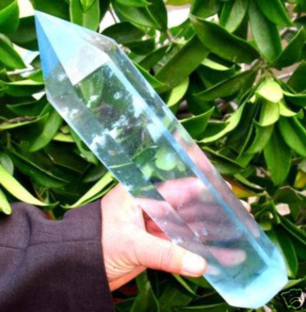

Такой прибор применяют при гидротермальном выращивании кристаллов кварца - вот какая красота получается!
Другие лабораторные установки рекомендую посмотреть в Степин Б. Д - Техника лабораторного эксперимента в химии, 1999. ISBN 5-7245-0955-5, глава 9.8. Выращивание монокристаллов

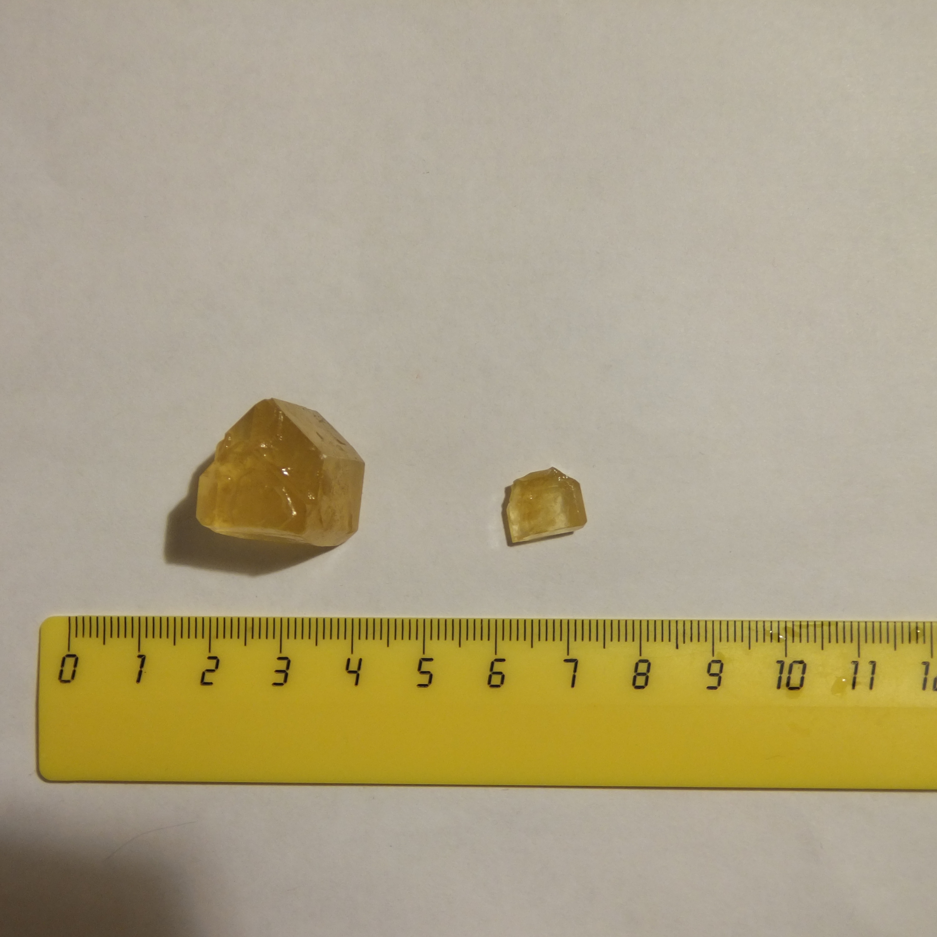

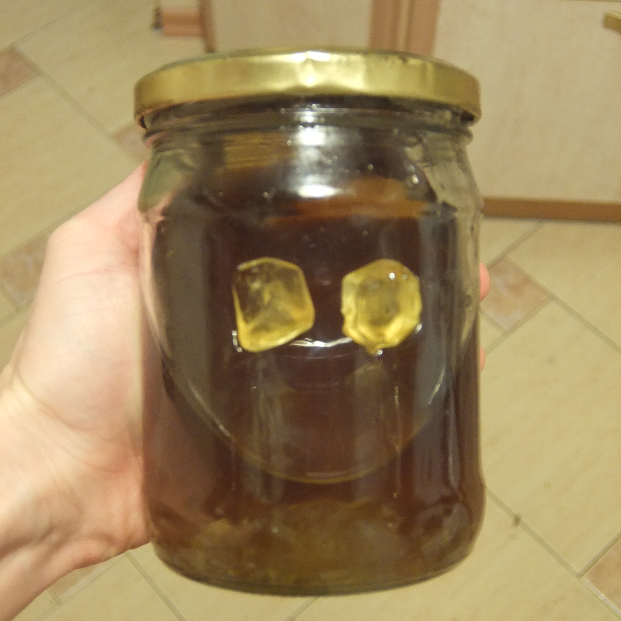

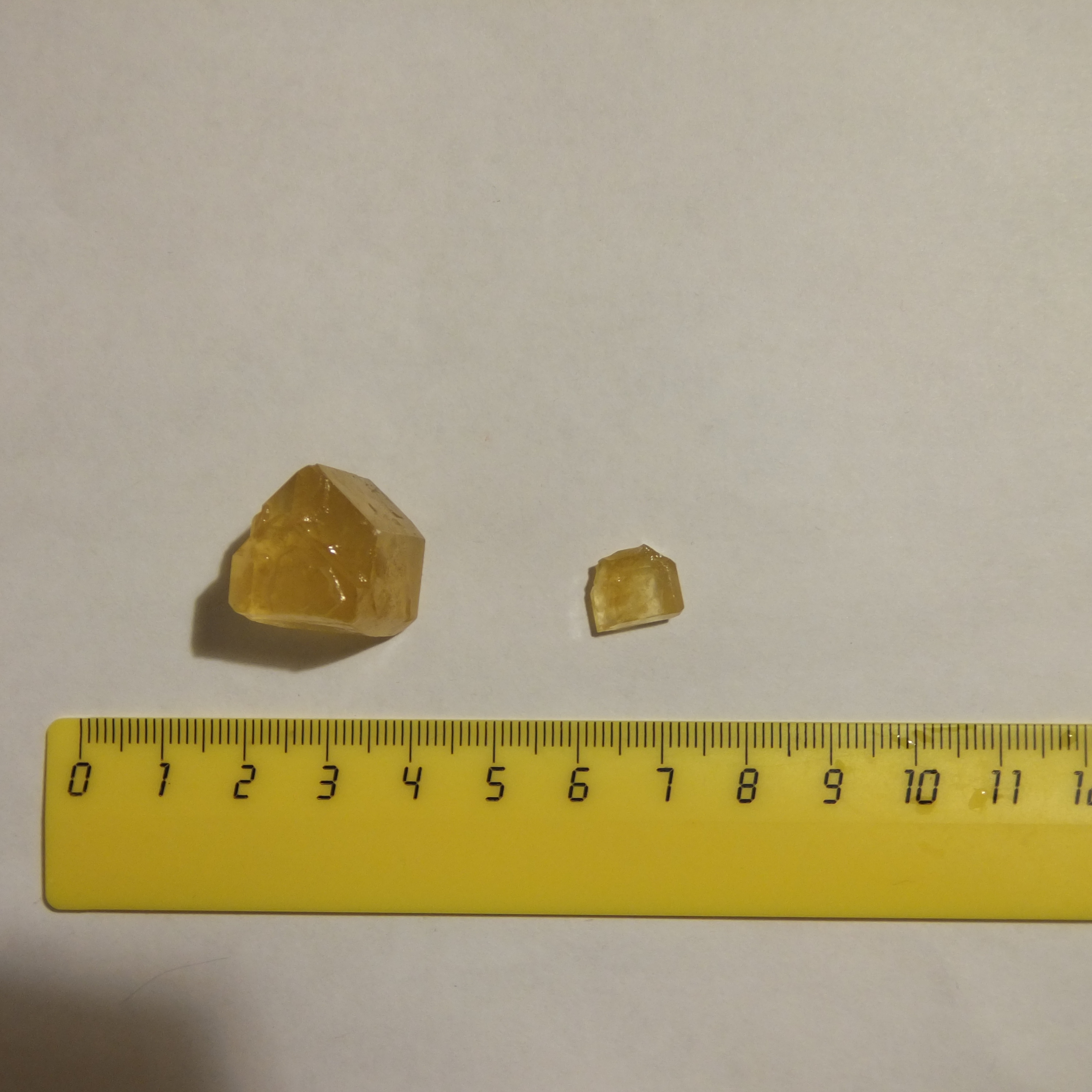

Тоже сахар. Выпал из самбуки.
В начале лета изготовили так называемый одуванчиковый мёд (рецепт расписывать здесь не буду :) ). Неделю назад достали банку и увидели крупные кристаллы сахара. Из-за своеобразной окраски напоминают кусочки канифоли :) .
File comment: Кристаллы сахара. Выпали из одуванчикового "мёда".
File comment: Кристаллы сахара на стенке полулитровой банки с сиропом

PostPosted: 01 Feb 2015 21:10

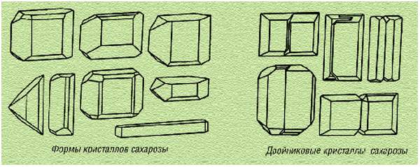

Photon
...и по форме близки к идеальным кристаллам сахарозы
