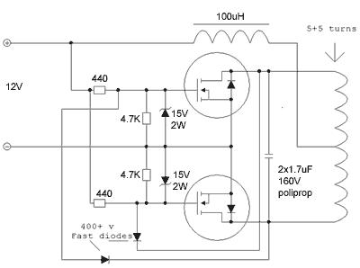

вы немогли бы на этой схеме дать больее детальное описание всем состовляющим?
хотелось бы знать эта схема безоопасна?

я просто несилён в схемотехнике ,только сегодня куил мульти метр
 Post subject: Re: Самодельный индукционный нагреватель
PostPosted: 10 Jan 2013 03:00
Схема безопасна, хотя, описаны случаи, что убивало и 12 вольт.
Эта схема маломощна, ватт 20-40 получите, больше - проблематично. Для создания такого устройства нужно не плохо разбираться в схемотехнике. И мультиметра маловато, нужен, как минимум, осциллограф.

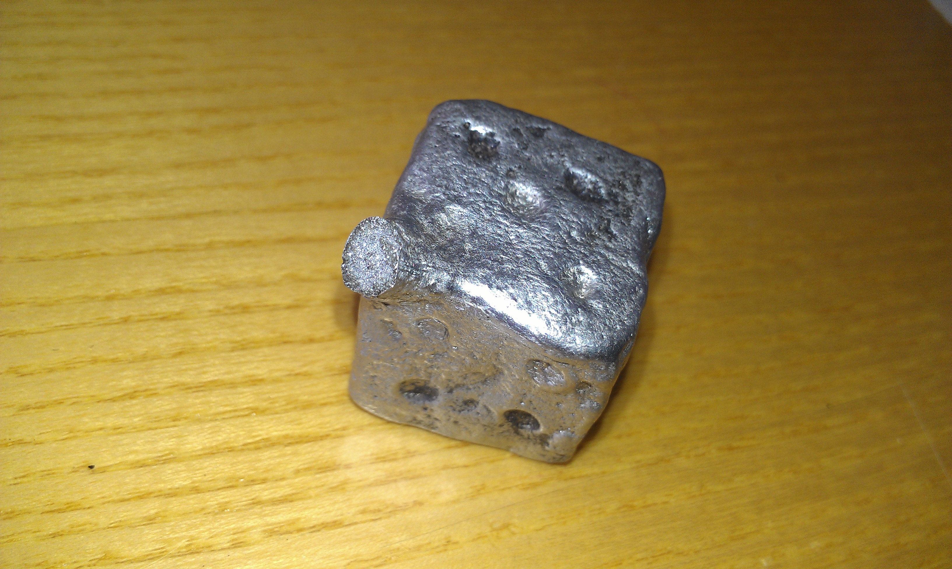

Ещё вопрос возможно не по теме...какой вообще качественный результат можно ожидать от последствий плавки...Деталь получается хорошей?

Антонян wrote:
Ещё вопрос возможно непотеме...какой вобше качественный результат можно ожидать от последствий плавки...Деталь получается хорошей?
Это зависит от Вас, и требований
Вот образец , это делал настройку режимов плавки, для технического литья во многих случаях годится, а вот, для декоративного, не очень..
И вообще, я бы посоветовал Вам обратиться на специализированные сайты. напр. паяльник.ри, или вот http://vrtp.ru/index.php?act=home
Для построения индукционной печки надо много специфических знаний..

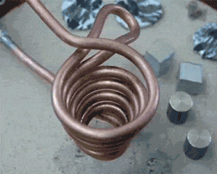

Круто! Я бы не отказался от такой вещицы. Я так полагаю, это не самодел?
PostPosted: 20 Jul 2013 02:11
Posts: 69198
Судя по всему, таки самоделка. Изготовление немного обсуждалось: viewtopic.php?f=35&t=1437&start=20
PostPosted: 20 Jul 2013 02:25
Это одна из схем самодельных инверторов для индукционного нагрева, созданных Сергеем Владимировичем Кухтецким в Институте химии и химической технологии РАН.
http://www.icct.ru/Practicality/Practicality.php
В части 1 есть видео этой печки. (После 21 рис) , вторая статья по счету.
