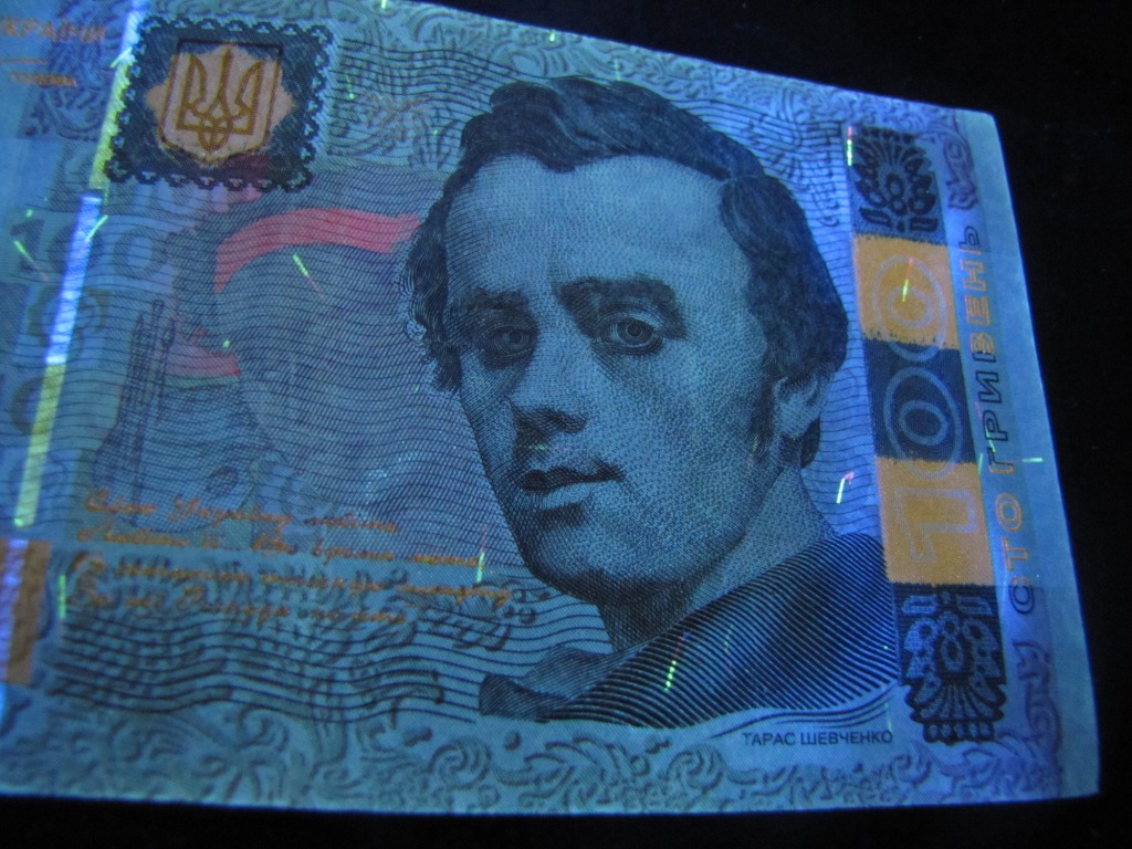

Еще 3 части статьи:
Гривны (ч.4)
http://chemistry-chemists.com/N1_2012/U ... -U8-4.html

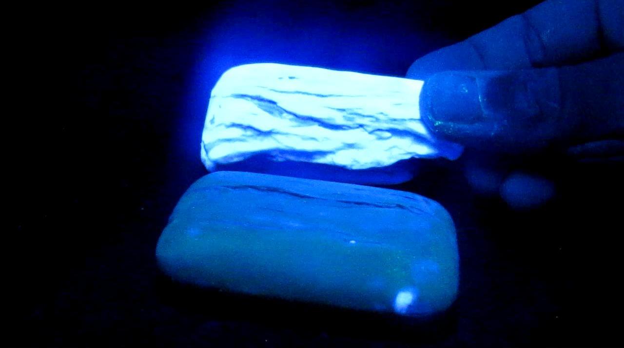

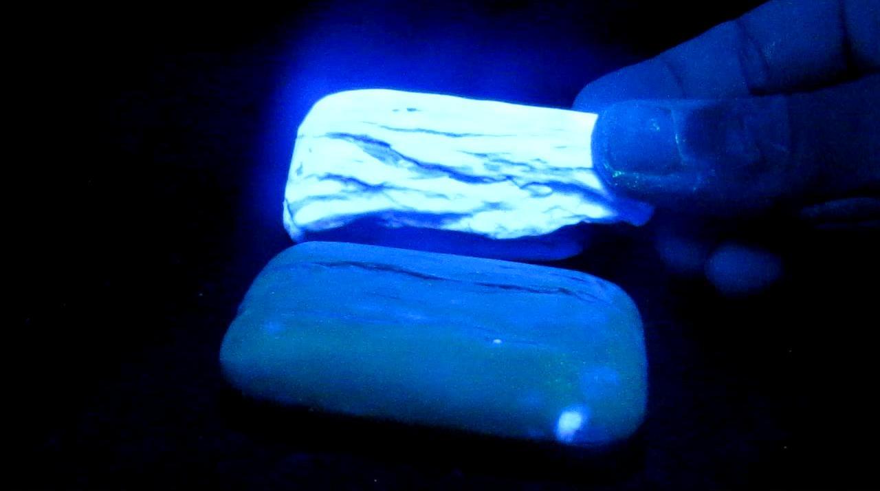

Ультрафиолетовая лампа, мыло и ступка (ч.5)
http://chemistry-chemists.com/N1_2012/U ... -U8-5.html

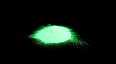

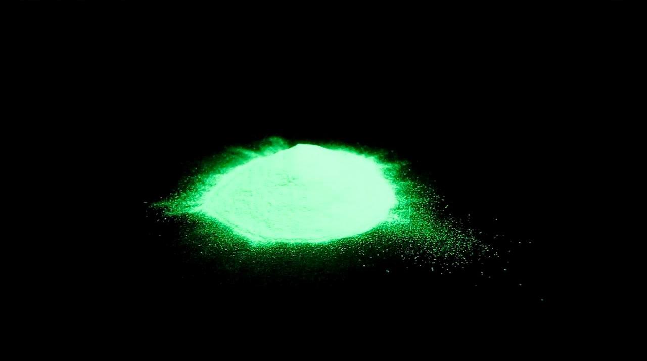

Лампа черного света и люминофор (ч.6)
http://chemistry-chemists.com/N1_2012/U ... -U8-6.html

Белое мыло на самом деле не белое, а желтое, но чтобы компенсировать желтый цвет в него добавили синий краситель (или красители). Синий и желтый цвета компенсировали друг друга - получилось белое мыло. На этом и основан принцип действия оптических отбеливателей. Но синий краситель выдает себя, ярко светясь в ультрафиолете.
Не просто синий краситель, а люминесцентный краситель с преобладанием синего в спектре излучения. Офисная бумага, ткани светятся не чисто синим цветом, — это бело-синее свечение.
Обычные красители не могут обеспечить белизну, т.к. они работают по принципу только отражения части спектра. Цвет красителя — это то, что осталось после поглощения им всех др. волн видимого света. Таким образом, обычный синий краситель поглотит желтую часть света, отраженную материалом; в свою очередь синие лучи, отраженные красителем, поглотятся материалом, т.к. его желтизна свидетельствует о плохом отражении в синей части спектра. В итоге цвет получится не белым, а серым!!!
Иное дело — флуоресцентный/люминесцентный краситель. Оптические отбеливатели, как правило, бесцветные или белые, т.е. отражают/преломляют весь диапазон видимого спектра + еще дают собственный свет при наличии ультрафиолетовой составляющее в освещении. Это излучение складывается с отраженным светом материала и получаем цвет белее белого!
А как действует на люминофор ультрафиолетовый свет?
Интересно, что ультрафиолет лампы Вуда не возбуждает свечения у люминофора ламп дневного света . Я даже выковырял из трубки разбитой люминесцентной лампы порошочек, чтобы посмотреть как он будет светится под черной лампой. Оказалось — никак; вообще нет свечения.
Ртуть дает и гораздо более жесткий УФ - он и обуславливает свечение.
Насчет отбеливателей я поправлю.

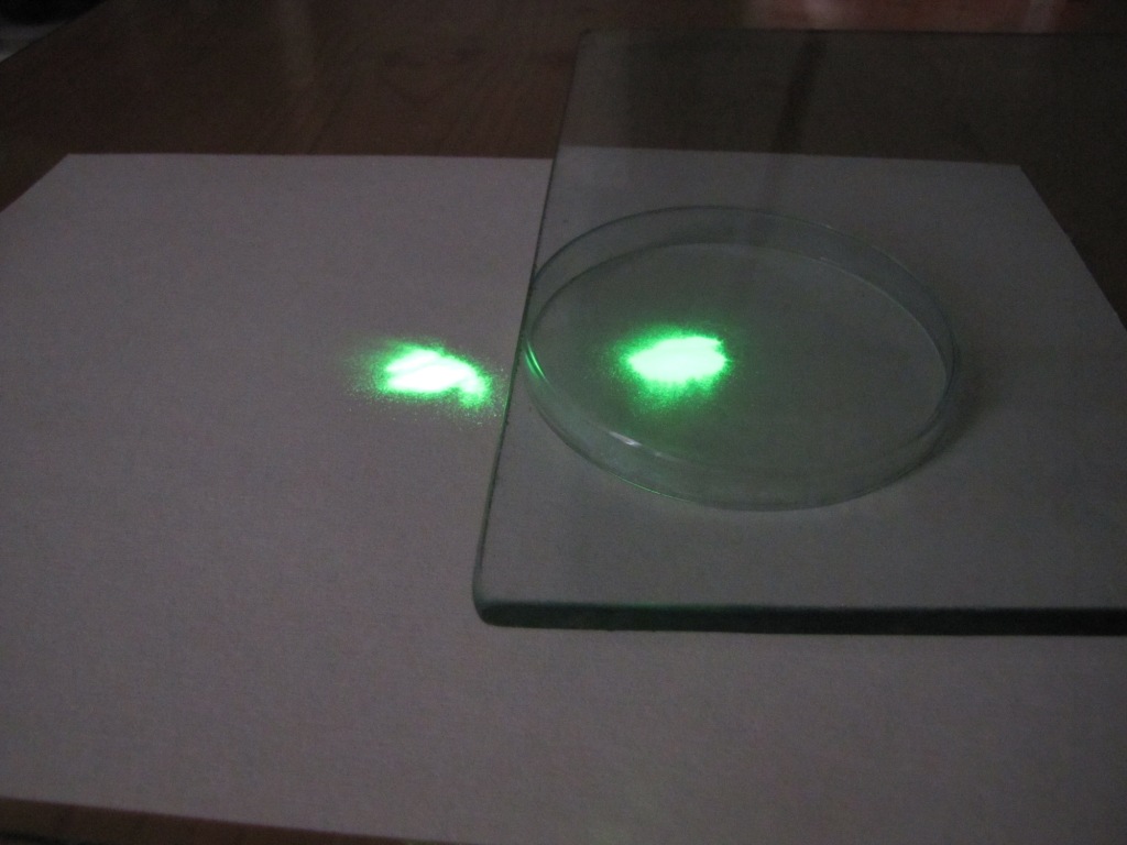

Продемонстрировать, что стекло не пропускает ультрафиолетовые лучи, можно с помощью простого опыта. Поместим на бумагу две одинаковые кучки люминофора, расположенные на равном расстоянии от ультрафиолетовой лампы (лампа черного света). Одну из кучек накроем стеклянной чашкой Петри. Когда мы включим лампу, кучка люминофора, накрытая стеклом, должна светиться менее ярко, поскольку стекло отсекает ультрафиолетовый свет, необходимый для свечения люминофора.
Опыт можно расширить. На чашку, что накрывает люминофор, поставить другую с водой и/или растворами различных веществ. Опыт покажет, какие из прозрачных растворов поглощают ближний ультрафиолет.

Стекло непрозрачно для ультрафиолетовых лучей? (ч.7)
http://chemistry-chemists.com/N1_2012/U ... -U8-7.html

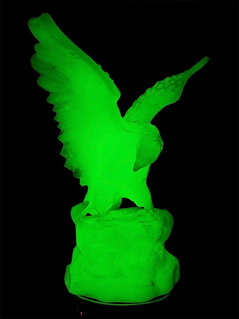

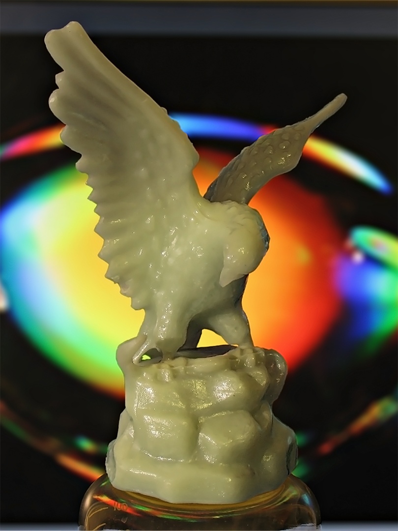

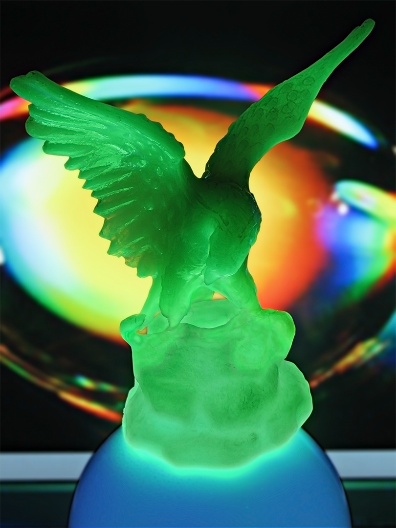

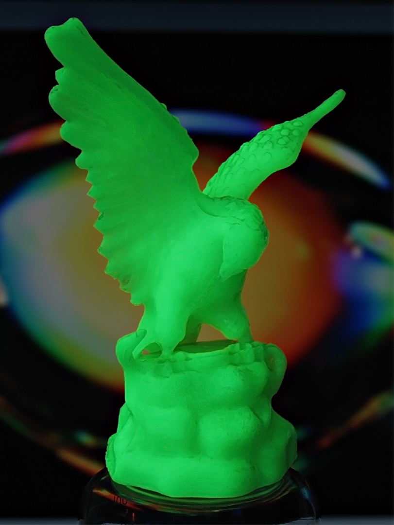

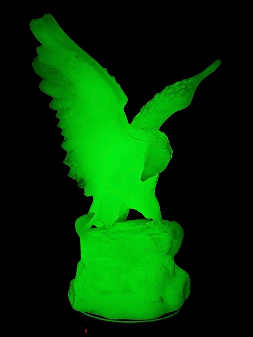

Есть у меня занятная вещица — статуэтка светящегося орла, давящего змею. Живет с далеких советских времен, предположительно с конца 60-х, начала 70-х. На боковой поверхности я нашел гравировку: «ПФСИ АРТ 192 Ц1С-7р50к»; смысл этого шифра канул в лету.
Статуэтка изготовлены из пластика, вероятно полиэфирной смолы, с добавкой светонакопительного пигмента, вроде того, о котором написал Владимир.
При ярком свете выглядит как поблескивающая пластмасса.
Хорошо «заряженная» светом, при неярком освещении, статуэтка приобретает оттенки цветов от светло-салатного до белесо-зеленоватого.
В ультрафиолетовом свете даже при внешнем освещении заметно внутреннее свечение пластика.
В полной темноте статуэтка сияет чарующим зеленным светом.

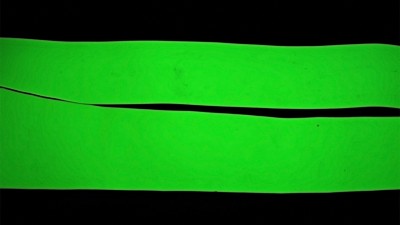

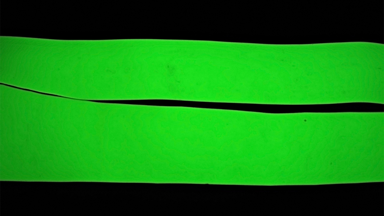

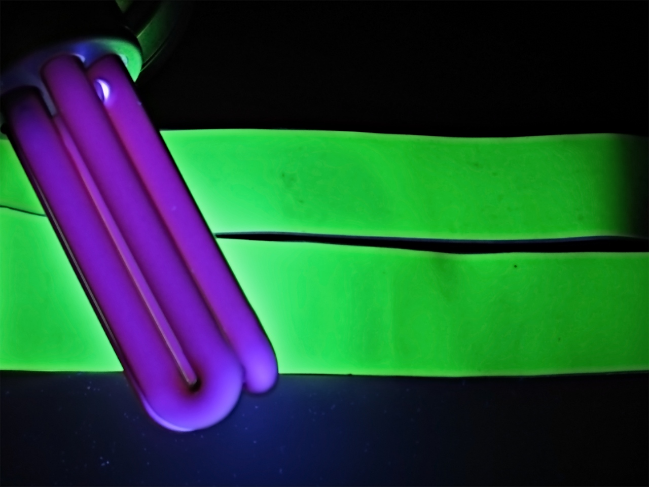

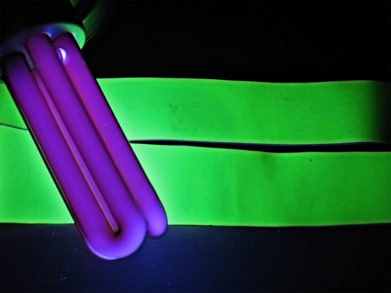

Полоски из самоклеющейся пленки со светонакопительным люминофором.
На фото полоски пленки в ультрафиолетовом свете и «заряженные» в полной тьме.
Заявленные характеристики пленки.
Oralux 9000 – трехслойная, зеленовато-желтая ПВХ пленка, обладающая послесвечением. Предназначена для изготовления указательных и предупредительных знаков, для обозначения эвакуационных выходов и опасных зон. Требуется 10 минут прямого попадания света, чтобы активизировать действие фотолюминофора, после чего будет наблюдаться свечение, интенсивность которого медленно снижается со временем.
Активизация свечения может повторяться многократно, фотолюминесцентные свойства пленки при этом не уменьшаются.
Не содержит кадмия, фосфора и радиоактивных элементов. :an:
Технические характеристики:
• время на засветку фотолюминесцентных компонентов — от 10 мин до 60 мин;
• время послесвечения — 150 минут;
• клеевая основа — полиакрилат с постоянным прилипанием;
• подложка — силиконизированная бумага с одной стороны, 140 г/м2;
• толщина пленки без клеевого слоя — 0,45 мм;
• растяжение при разрыве:
— в продольном направлении: min 100%,
— в поперечном направлении: min 100%;
• сопротивление при разрыве:
— в продольном направлении: min 12 Н/мм2
— в поперечном направлении: min 10 Н/мм2
• температура приклеивания — от +8°С;
• температурная устойчивость — при наклеивании на алюминий от -35°C до +70°C без изменений;
• минимальный срок эксплуатации при внутреннем применении — 5 лет.

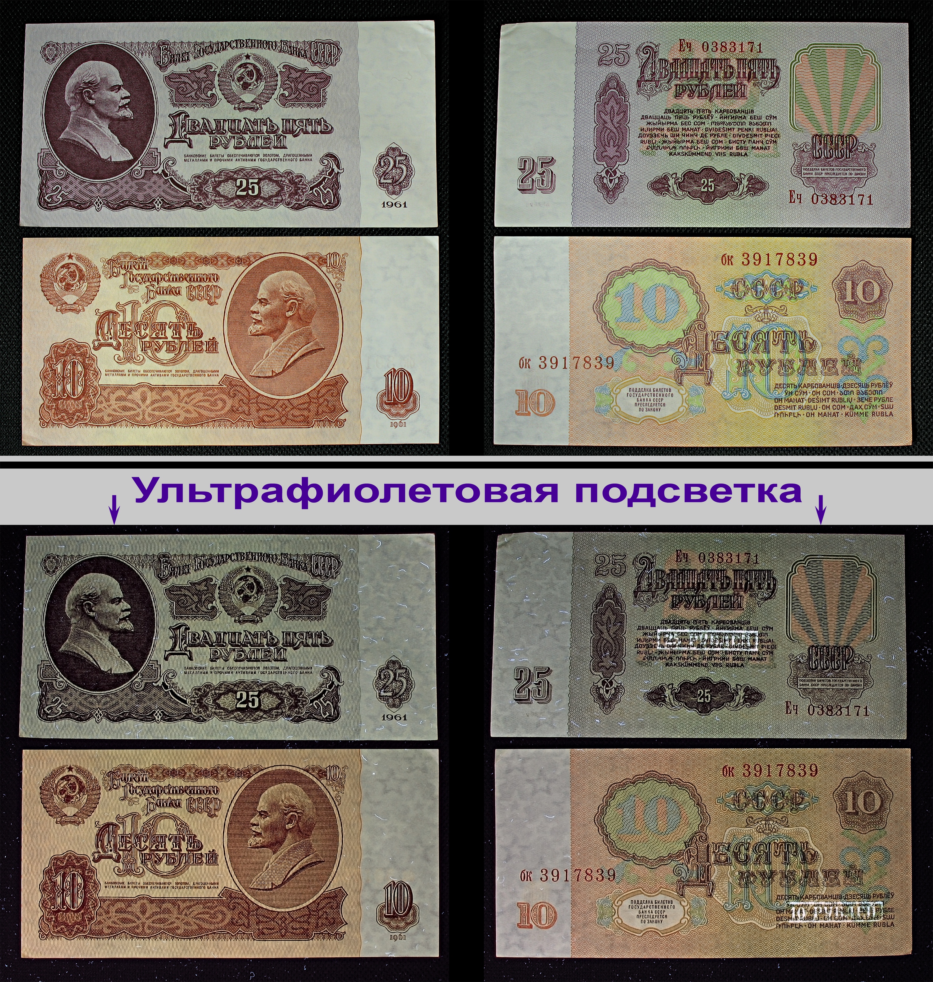

Если у кого-то есть возможность, сфотографируйте в УФ российские и белорусские рубли (ни те, ни другие в живую не видел), а также другие валюты (в т.ч. доллары).
Нынешних рублей «Союзного Государства» не имею, а вот кое-какими рублями исторического предшественника владею.
Учитывая, что многие уже забыли, как они выглядели, а некоторые вероятно и в руках не держали, решил я фотографировать в двойном варианте: при обычном освещении и в ультрафиолете.
Оказывается, что никаких люминесцентных защит в те рубли не закладывалось. Все крайне примитивно: светятся отдельные волокна в бумаге и аскетичная, в своей бюрократической простоте, печать.
