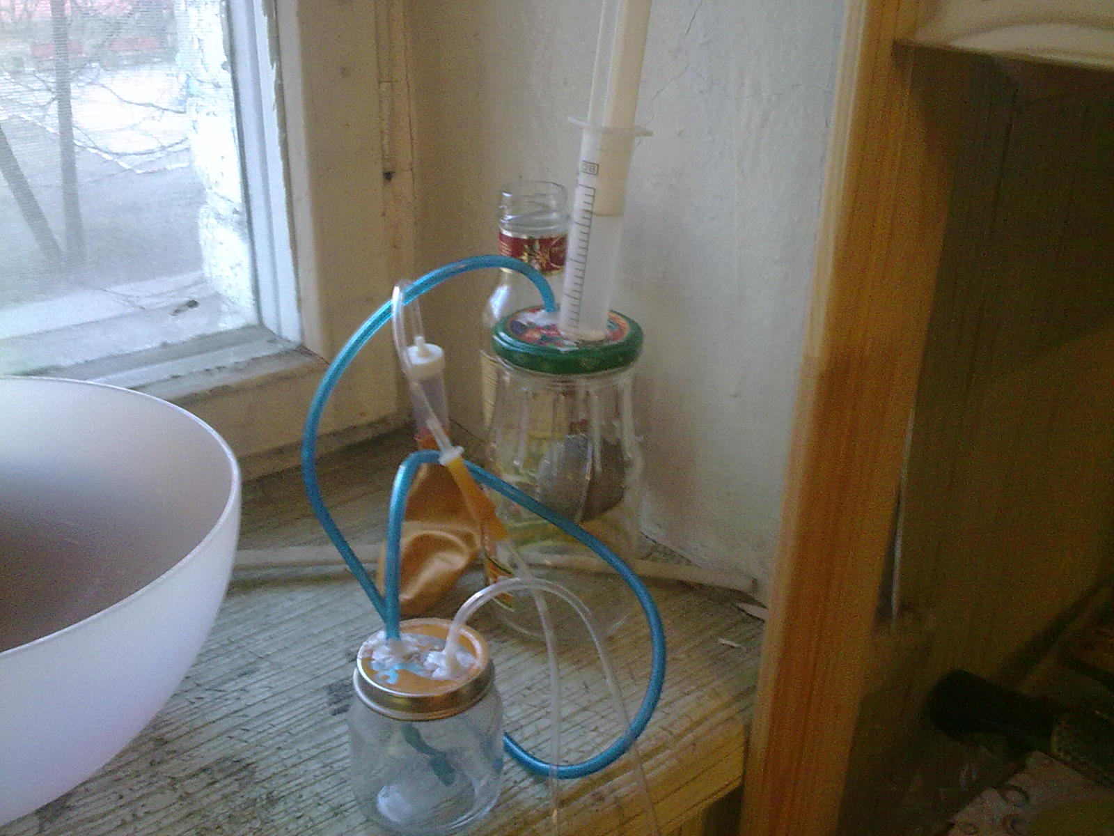

Добрый день! Интересно как идут дела у Фейрверкера!? Я пока отрабатываю методику накачки шариков (концентрации реактивов) и саму схему генератора.

Хотел сделать управляемый реактор. Через шприц идет проволочка, на ней висит ситечко, в ситечке наложены кусочки алюминия. Опуская-поднимая ситечко в раствор, регулируем скорость реакции. В данном устройстве получился очень слабый выход водорода. Решил отказаться от такой "управляемой" схемы и просто засыпать алюминий в раствор без контроля скорости реакции. Осушителя нет, мне пока главное, что есть водяной затвор от аэрозоля щелочи =)
