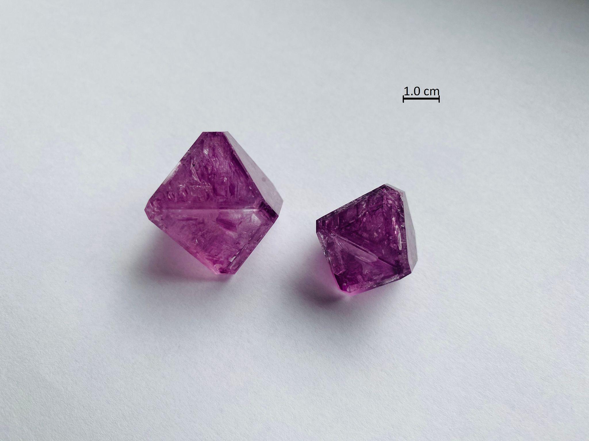

Ацетат стронция / Strontium acetate Sr(CH3COO)2· 4H2O

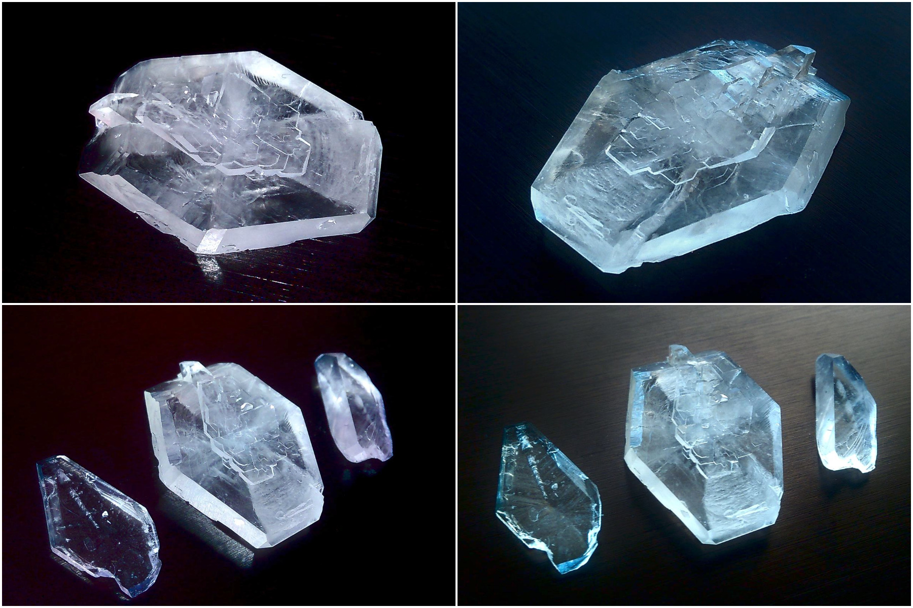

Алюмокалиевые квасцы с добавкой хрома:

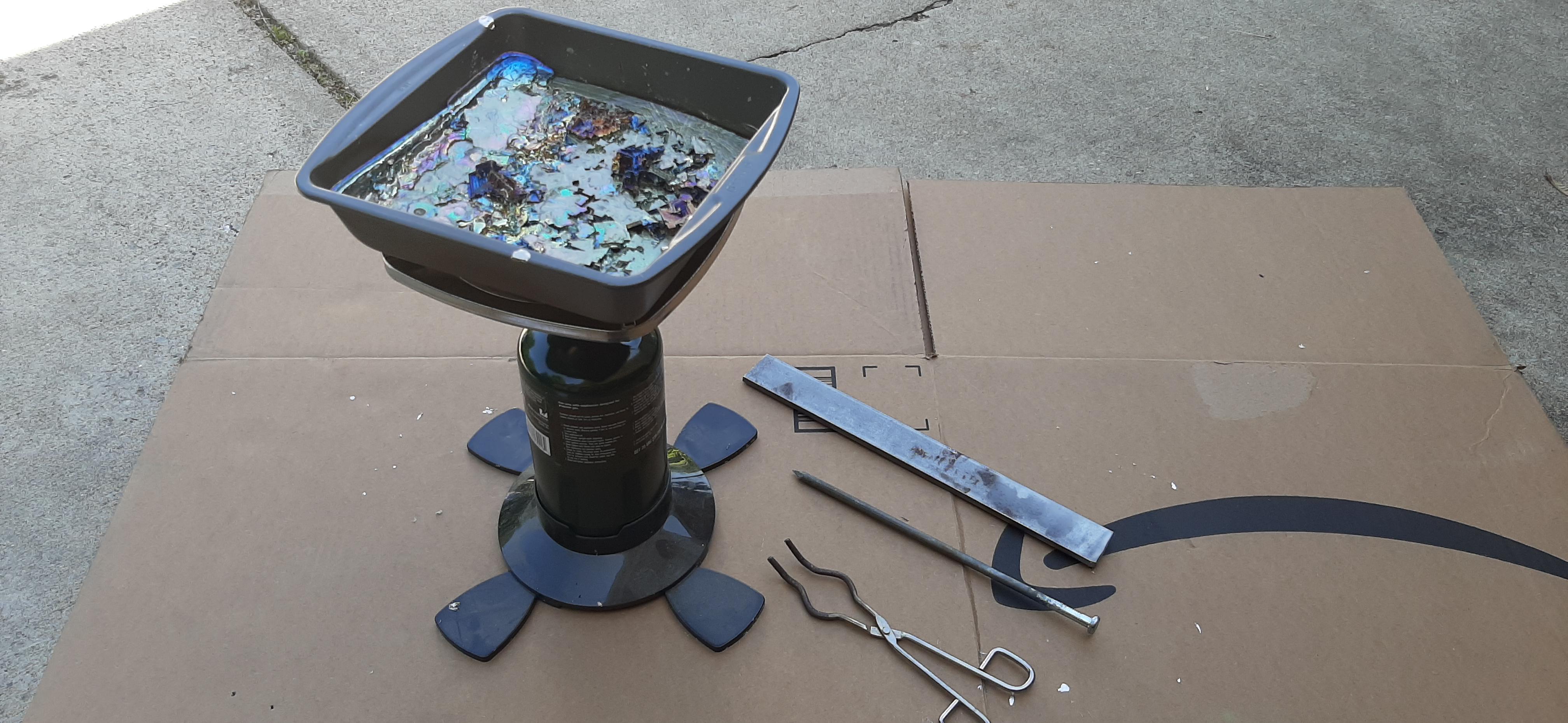

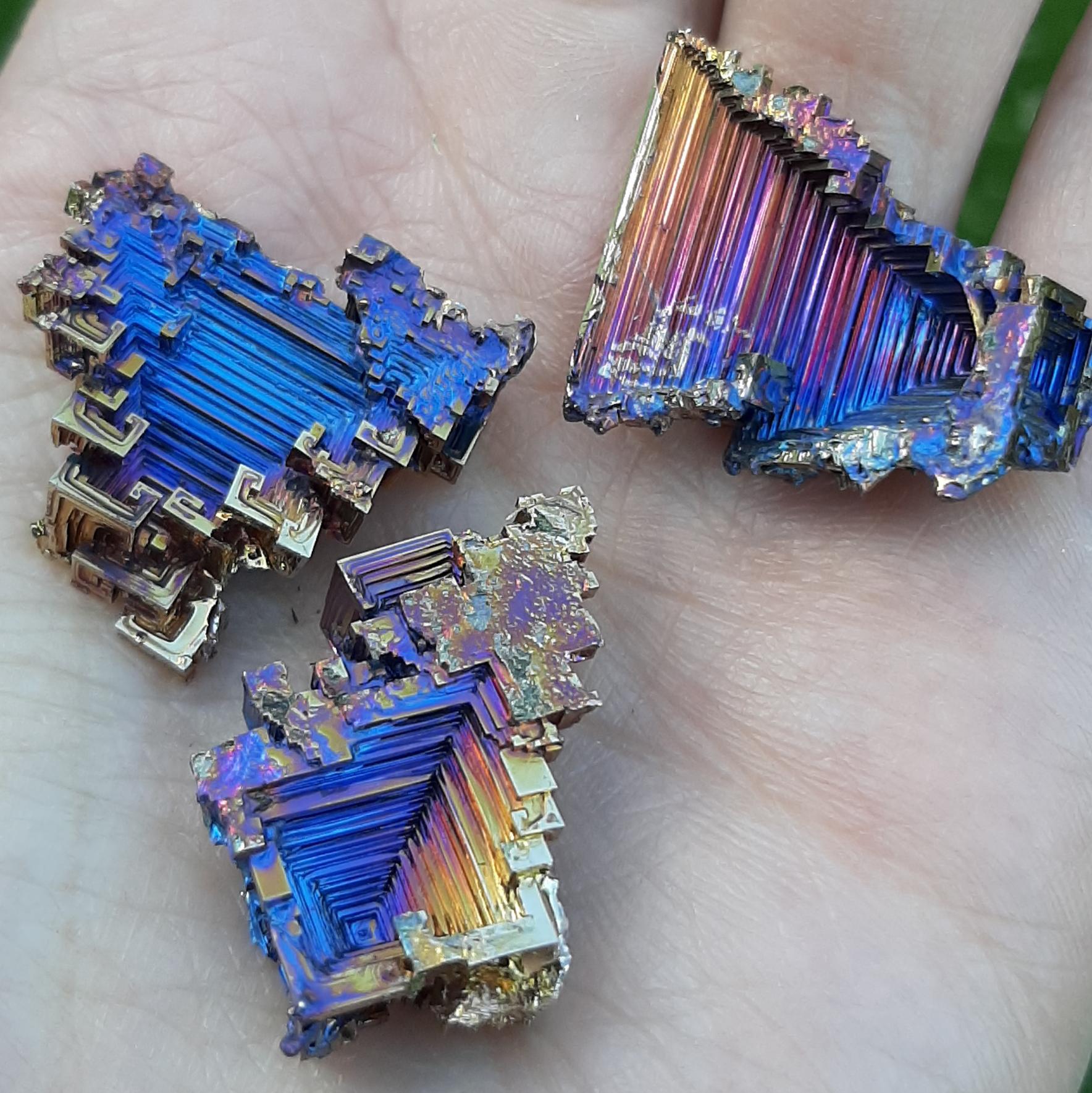

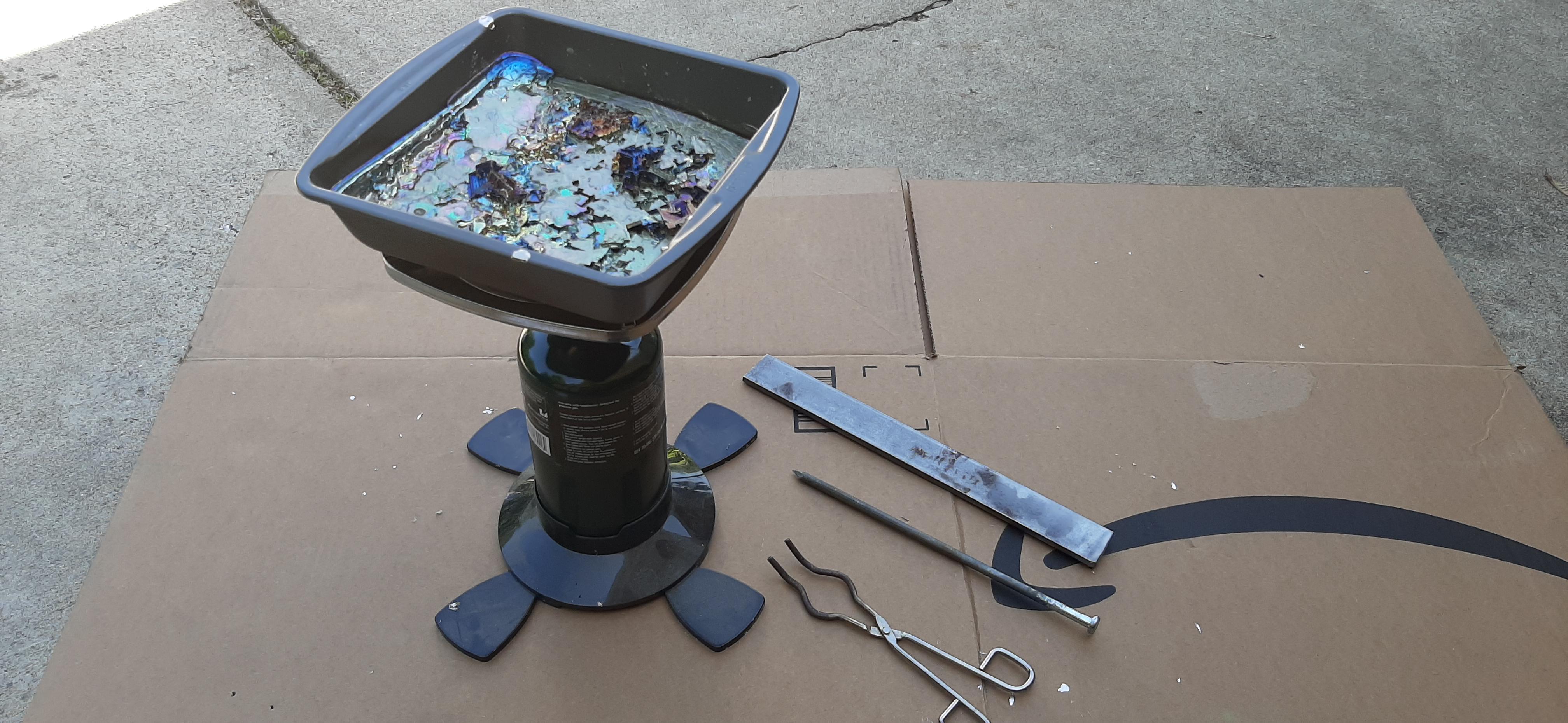

Кристаллы висмута, выращенные с использованием лотка. Оказывается, он отлично подходит для этого.
Bismuth crystals grown using a brownie pan setup. Turns out to be excellent for this

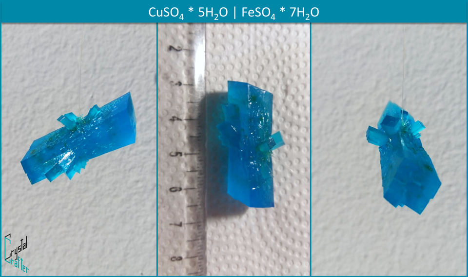

Кристаллы, которые выросли из смеси растворов сульфата меди и сульфата железа (II)
https://www.reddit.com/r/crystalgrowing ... d_iron_ii/
Кстати, это способ фальсификации медного купороса, известный еще в Древнем Риме. Более дорогой медный купорос разбавляли более дешевым железным. Подделку можно было выявить с помощью чернильных орешков, которые дают темную окраску с трехвалентным железом (в нашем случае железо двухвалентное, но на воздухе оно окисляется).
