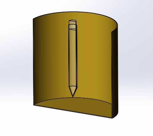

Пропонована схема проста:
15-20л відро.
Ємність/ампула для росту, бажано з конічним дном (якщо є як відтягнути, як немає то й так піде).
В відро воду 55-60С, в ампулу - розчин нітрату калію, насичений при 40С (~70г/100мл).
І у відносно холодне, але зі стабільною температурою місце (підвал, склад, лабораторія з кондиціонером - де температура не сильно коливається день/ніч). Відро закрити кришкою, стретч плівкою, та "затермостатувати" зверху так, щоб основна втрата тепла йшла через дно (неважливо чим - ковдрами, пінопластом, старими светрами... просто щоб зверху та з боків був товстий кожух, а знизу - ні. На добу-півтори охолодження мало би розтягнути, притому при "правильному" градієнті температур.

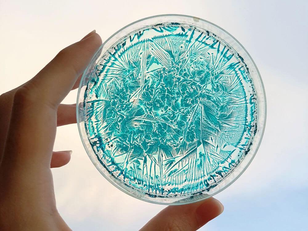

I left some copper acetate solution to evaporate in a dish. This is what it looked like after it dried

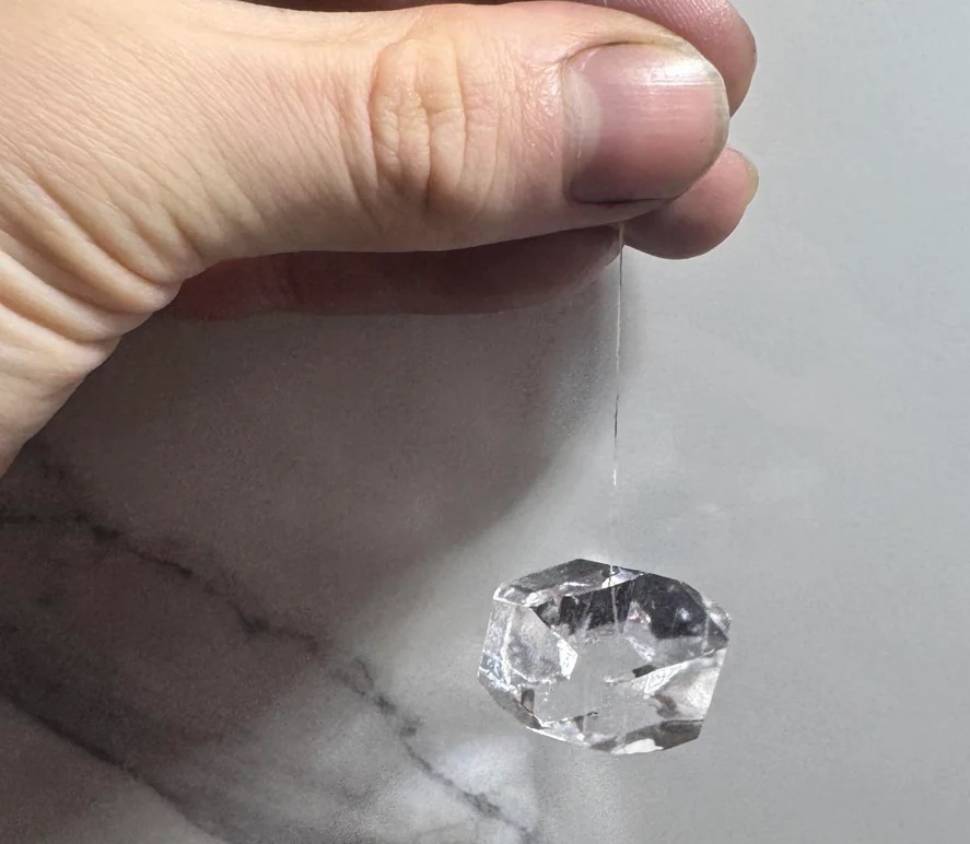

Citric acid
9.04 grams after a month of babysitting at 16°C. The growing was kinda easy, everything just needs to be slow-paced.

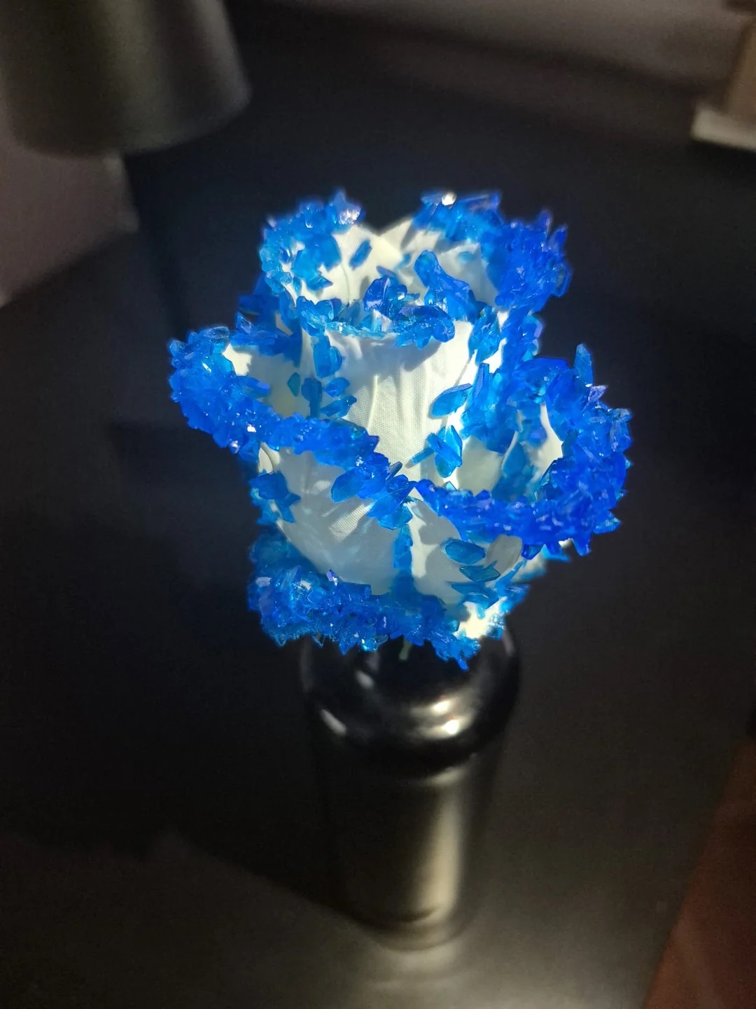

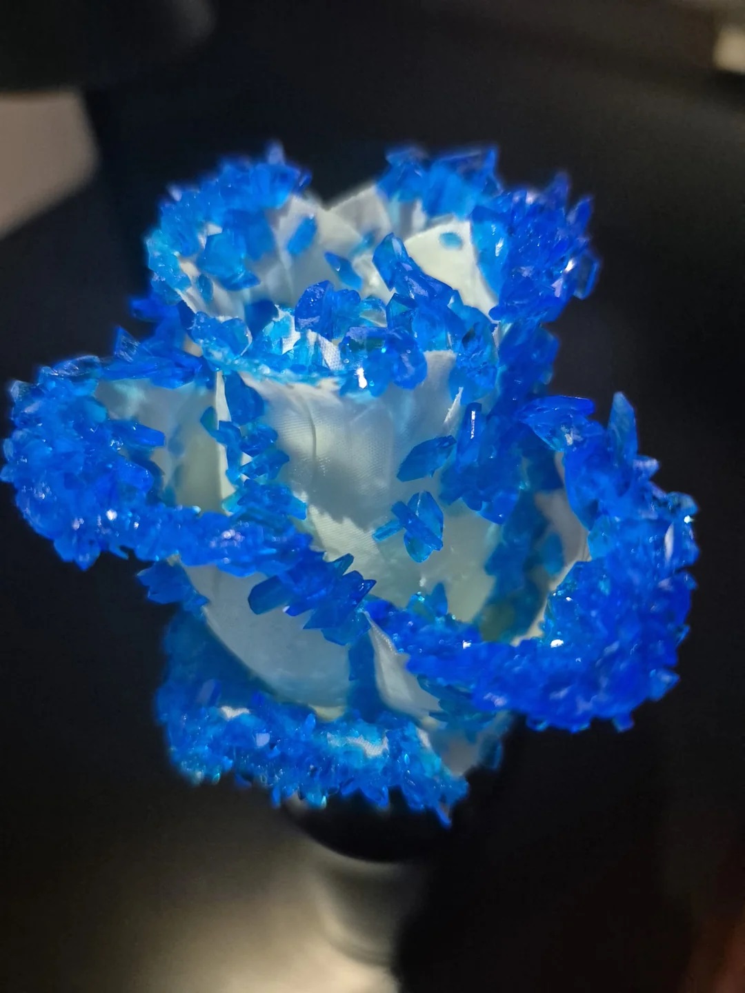

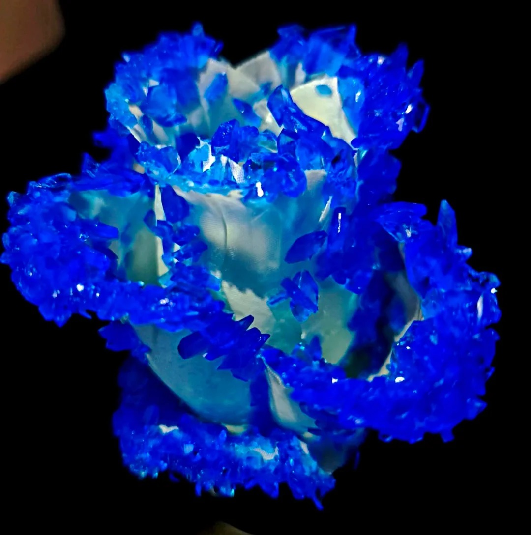

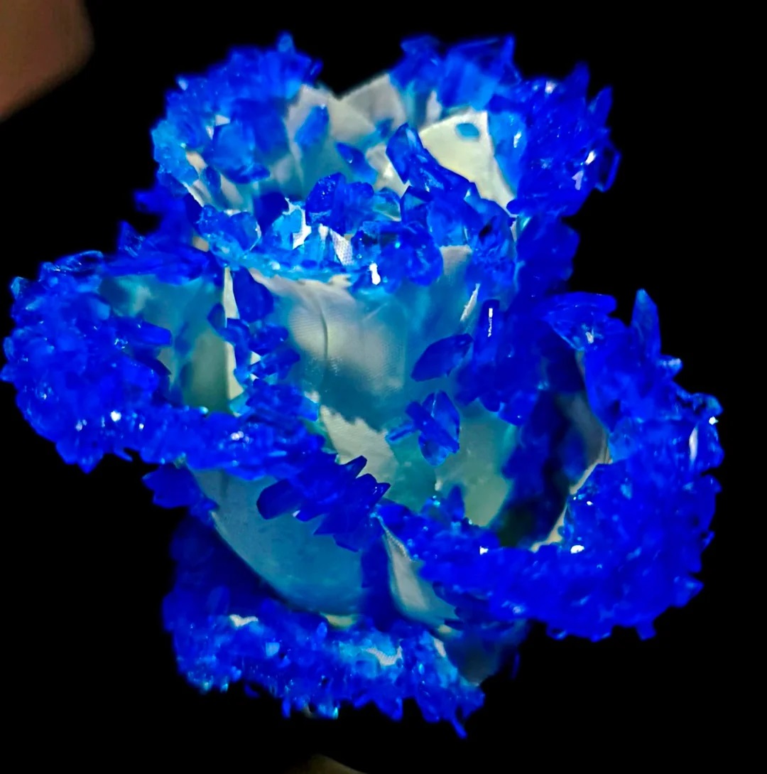

PostPosted: 11 Feb 2026 20:45
Posts: 69152
Цветок из ткани и раствор медного купороса:
Сначала пропитывают в растворе, вынимают, сушат, чтобы на ткани образовались затравки, потом погружают в насыщенный раствор для роста кристаллов на лепестках розы.
https://www.reddit.com/r/chemistry/comments/1r07n7s/something_i_made/

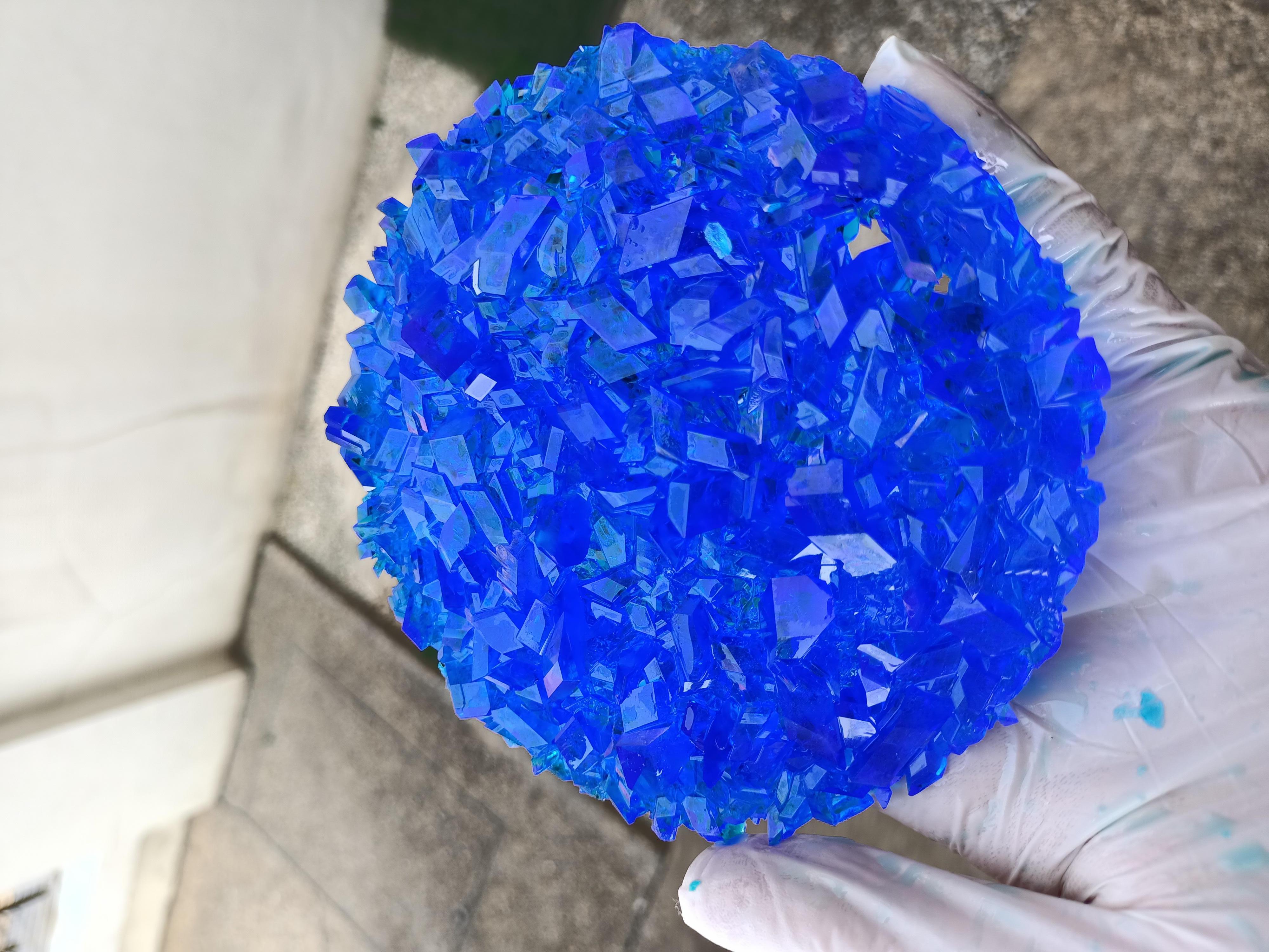

Posts: 69152

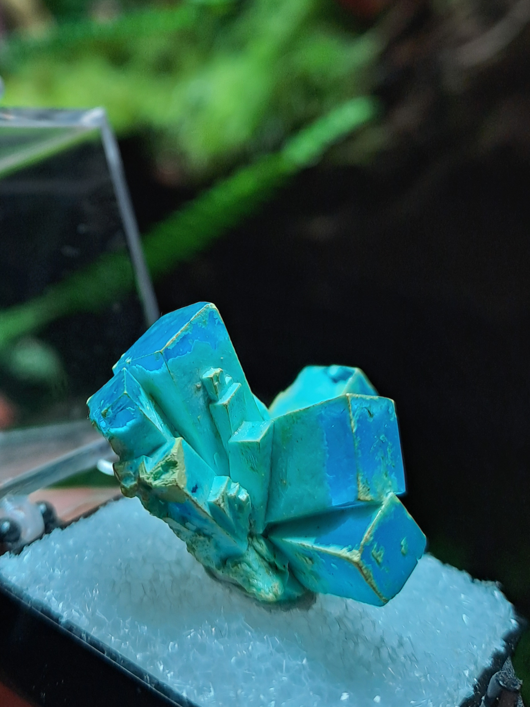

I accidentally grew a giant chunk of copper sulfate crystal
Some of you might have seen my previous posts on growing crystals at home.
This time, I was preparing some copper sulfate solution to grow large single crystals. But the solution was a little too concentrated. As a consequence, this huge mass decided the time was ripe to appear at the bottom of the container.
Anyway, I thought it was pretty cool.
