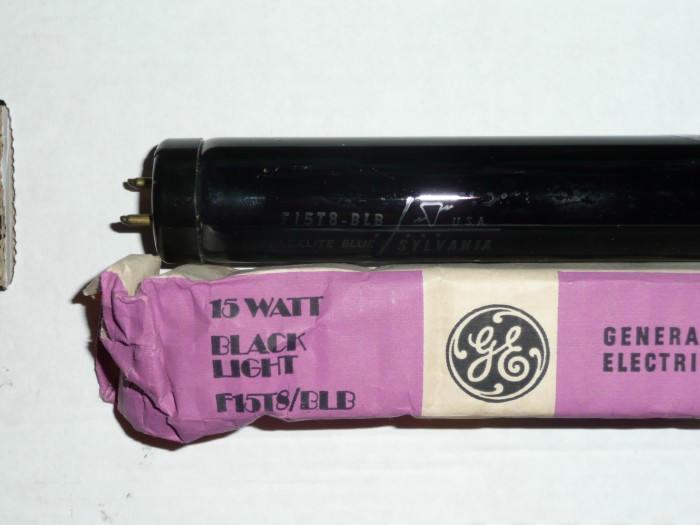

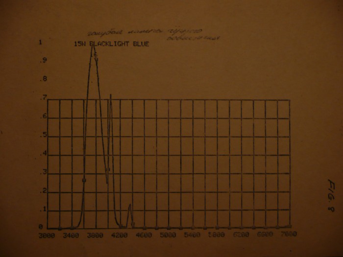

PostPosted: 01 Sep 2017 15:31
Posts: 2384

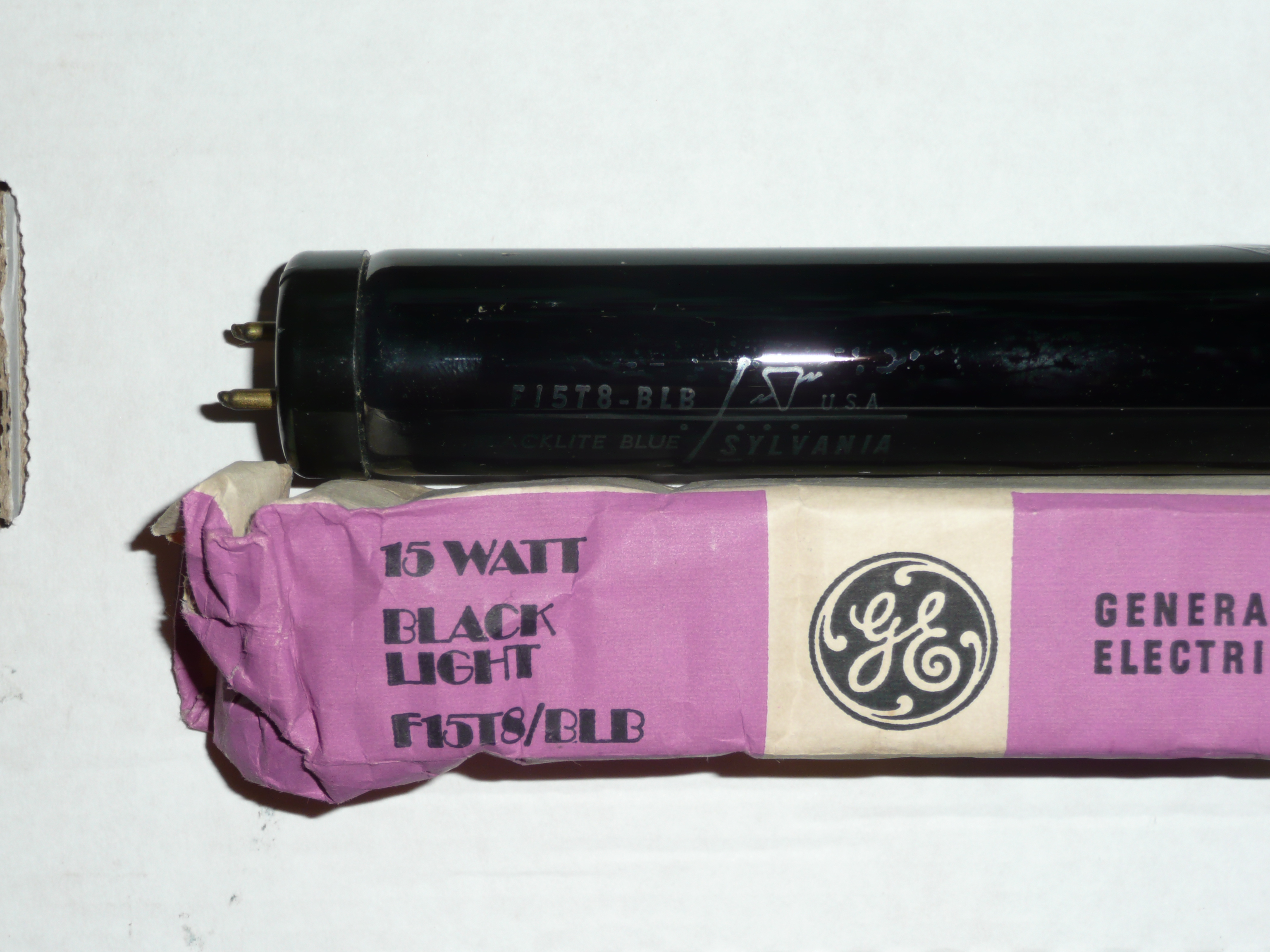

Для вот такой лампы:
спектр излучения выглядит так(данные производителя):
Думаю, китайские лампы светят примерно так же.
У китайских еще ИК пики есть. Их стекло прозрачно для него.

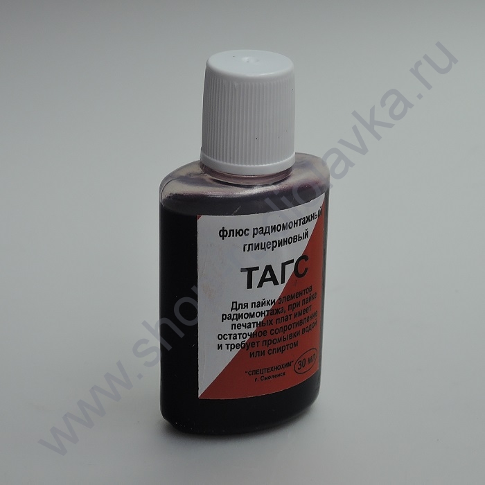

Posts: 373
На счет переделки Веб камеры в камеру, которая видит ИК.
Я снял с объектива ИК фильтр, и приделал к ней фильтр, который отсекает видимый свет. К сожалению все фотографии остались на компьютере на даче.
Самой большой проблемой в данном случае является то, что фильтр отсекающий видимый свет сложно достать, однако кока-кола прозрачна в этом диапазоне длин волн. :) Но нужен слишком толстый ее слой. Но есть флюс "ТАГС". На первый взгляд черная не прозрачная жидкость, бурая в тонком слое, абсолютно (!!!) прозрачная для диапазона ИК который пропускает мой фильтр (нонейм от ТТ лазера) (в отличии от кока-колы, которая выглядит серой). Думаю будет вполне достаточно 8мм слоя этого флюса, чтобы в достаточной степени отсечь видимый свет. Вот уж не знаю что туда намешали. :))

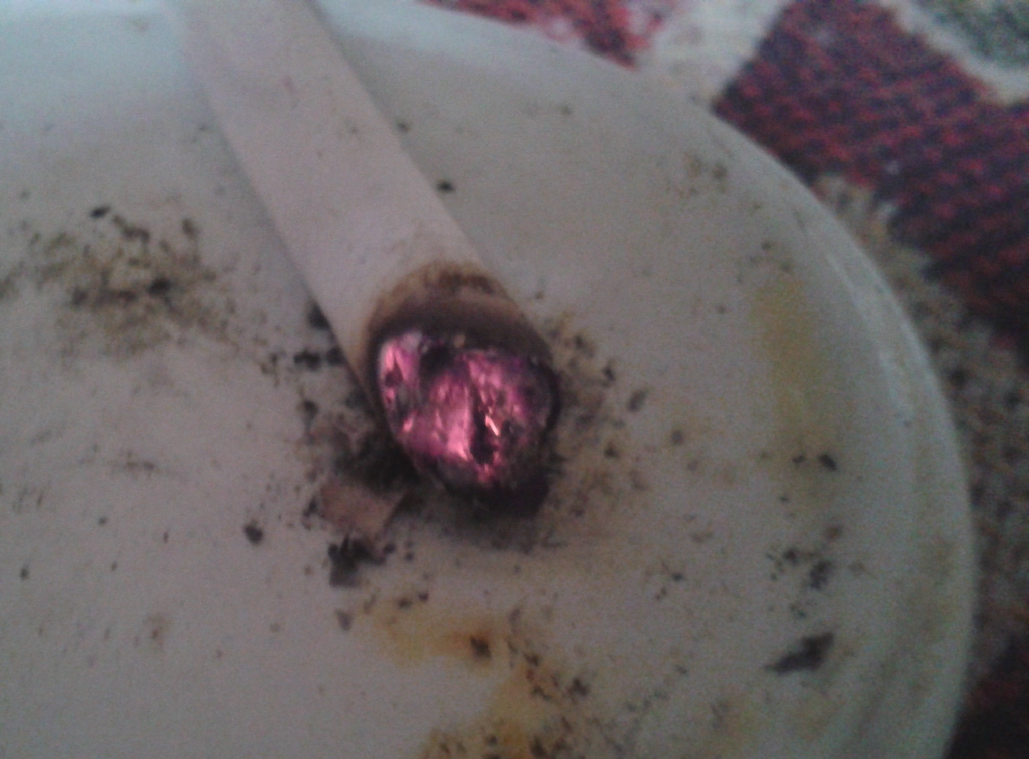

Про ИК на камерах мобильных телефонов, я заметил одну вещь.
Например камера разных мобильников уголёк сигареты фотографирует в разной цветности.
Iphone 4. Цвет уголька такой же как видит наш глаз.
Samsung Galaxy Ace. Цвет уголька фиолетовый, как у ИК светодиода от пульта.
