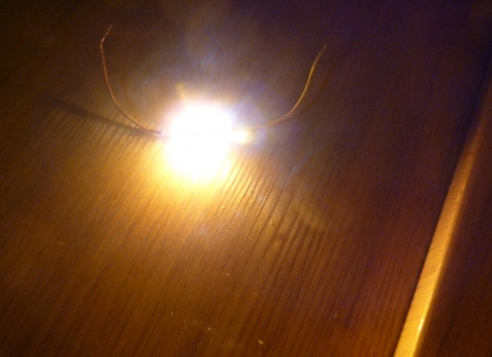

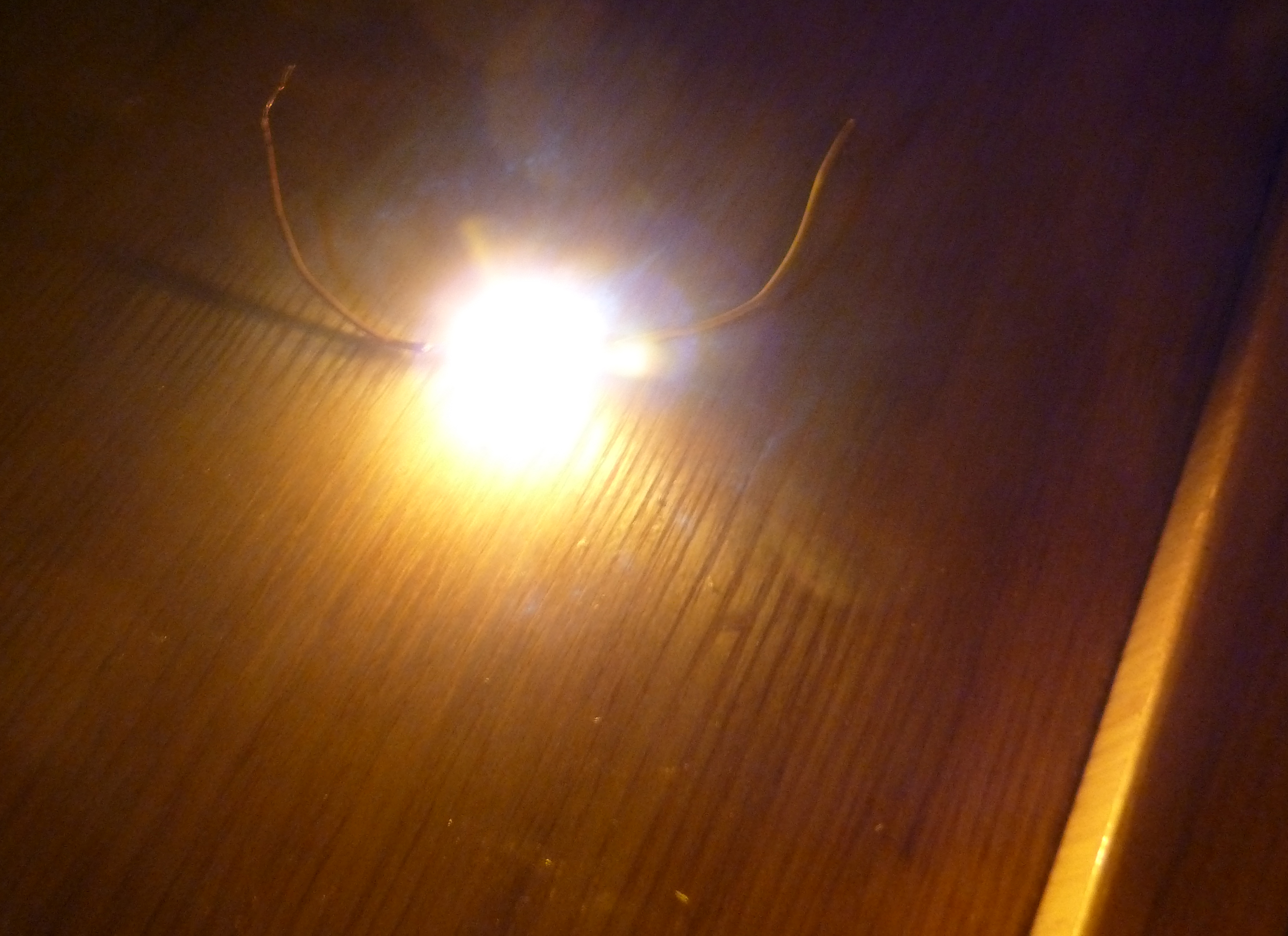

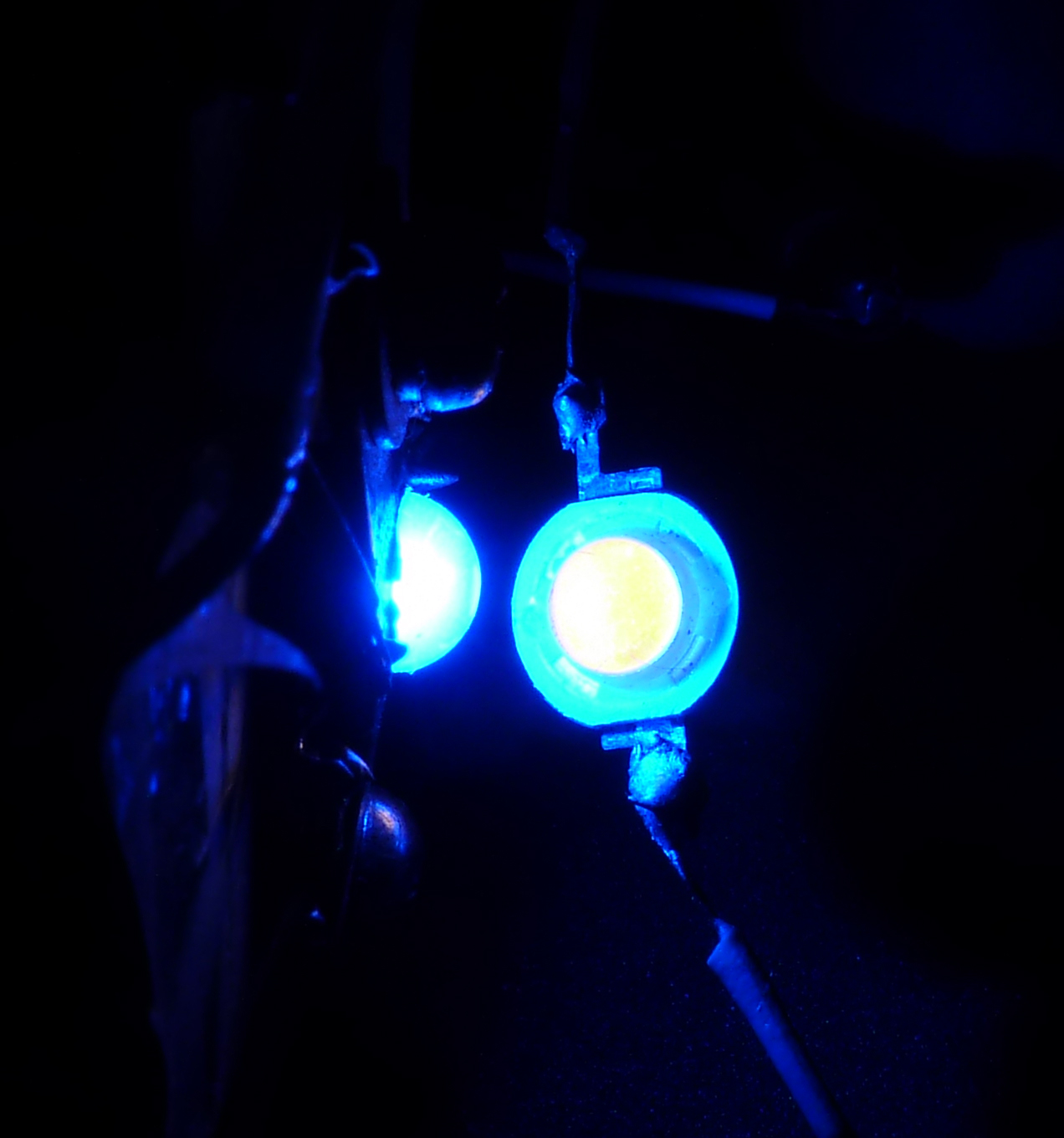

Конечно светится, тёплый белый свет, похоже на 2700 К. Я и не отрицал, что электролюминесценция происходит в кристалле.

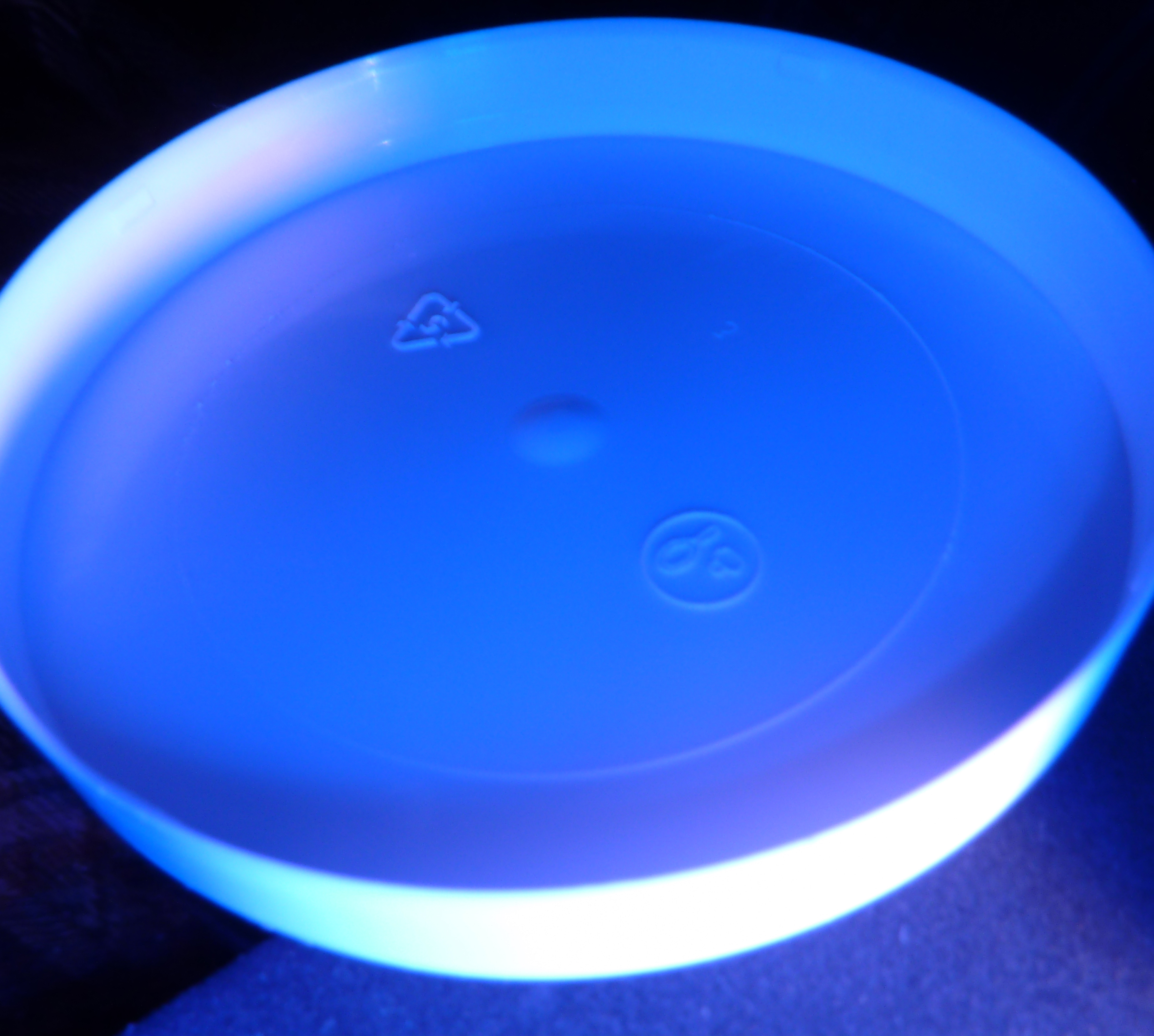

Сделал фото, но на глаз белый светодиод светит намного сильнее, чем получилось на фотографии.
На втором фото видно, что свет от него заметен на фоне синего света.

Это те два разных светодиода, о которых говорилось выше, что под уф оранжевей или желтей? Отсюда следует, что это простая конструкция из одного люминофора желтого свечения или же смешанных (а не наложенных друг на друга) желтого с зеленым. Думаю ситуация прояснилась и имеет смысл заказать 3Вт синий светодиод на мой уф фонарик.

Не совсем. Слева синий светодиод, справа белый (тот, который давал более оранжевый свет в том примере).
Интересные лампочки, они газоразрядные и имеют встроенный преобразователь?

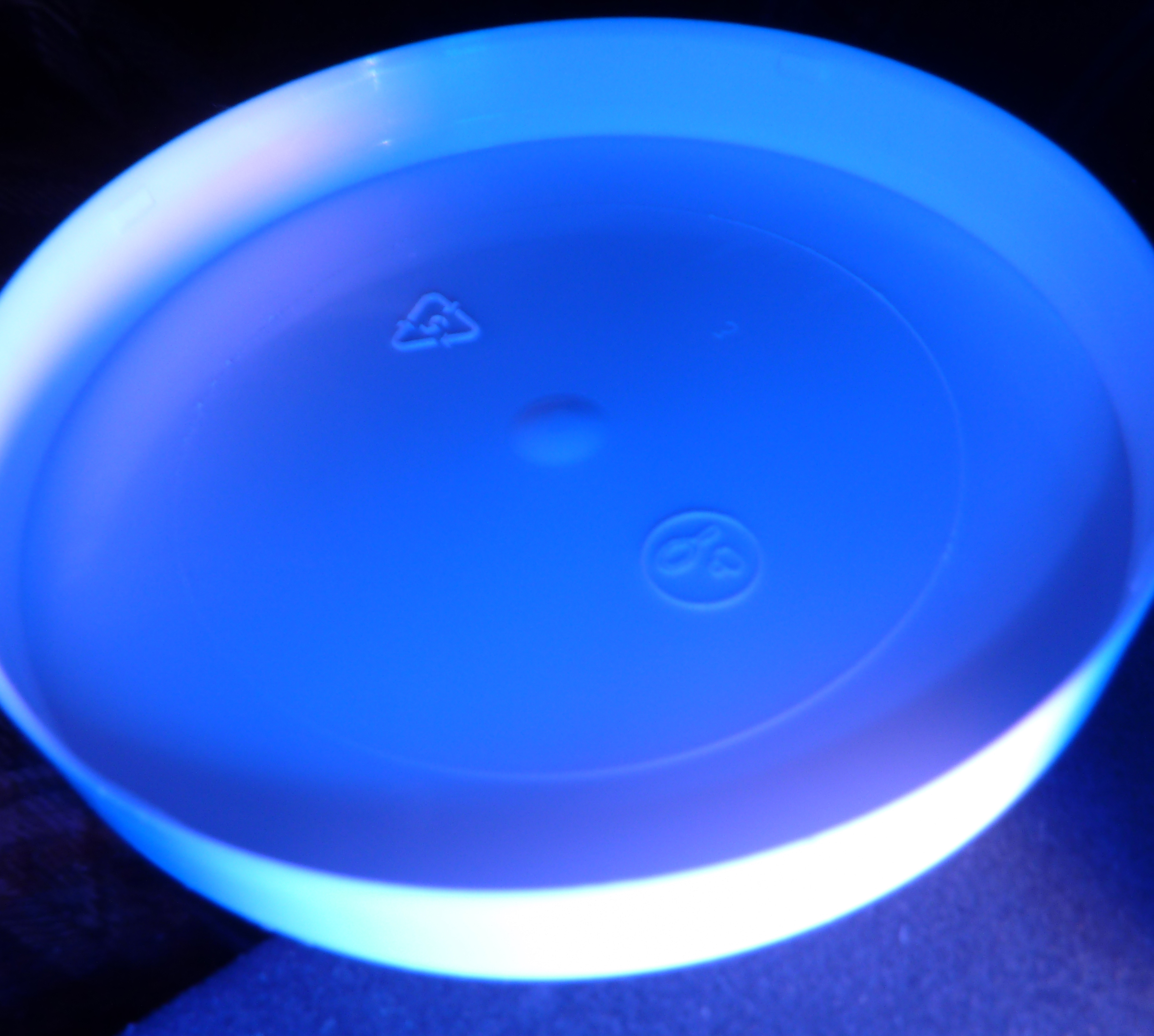

Вот так светится тот светодиод при освещении фиолетовым лазером:

Так цветность теплый белый в районе 2700К или просто интенсивность возросла? Судить трудно потому что фотик меняет экспозицию и не понятно можно ли доверять картинке на экране.

На последней фотографии изображение хорошо соответствует реальности, потому что точка лазера освещает только люминофор, нет внешних ярких источников, как было на первой фотографии.
Там цветность примерно равна, от лазера слегка более тёплый свет. Мне показалось, что лазера интенсивность свечения люминофора больше, чем от синего светодиода, но точно трудно оценить, потому что разные условия, синий свет ярко освещает фон.
Если бы был синий лазер такой же мощности, как фиолетовый, то можно было бы более точно сравнить интенсивность свечения люминофора от разных длин волн.

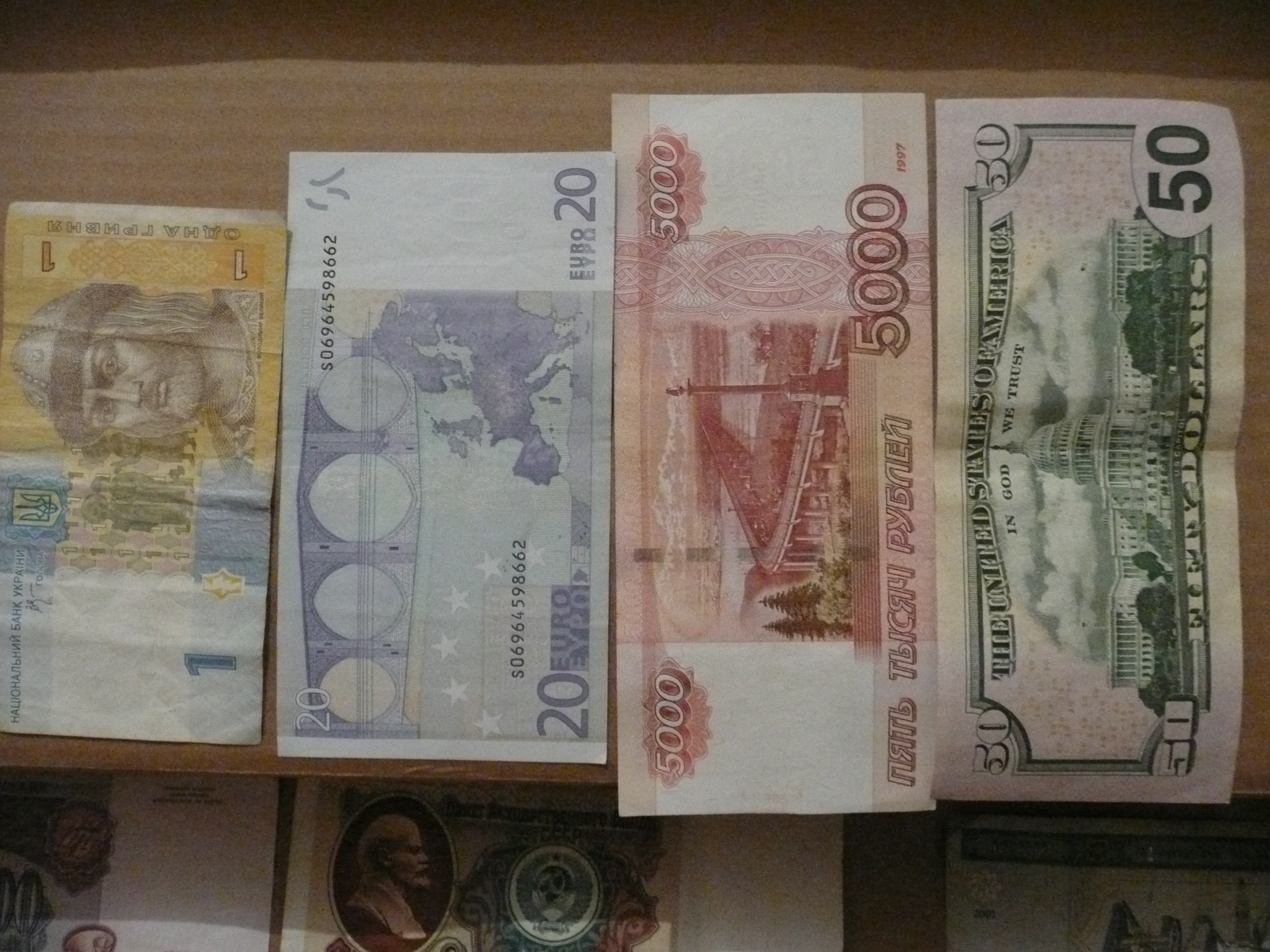

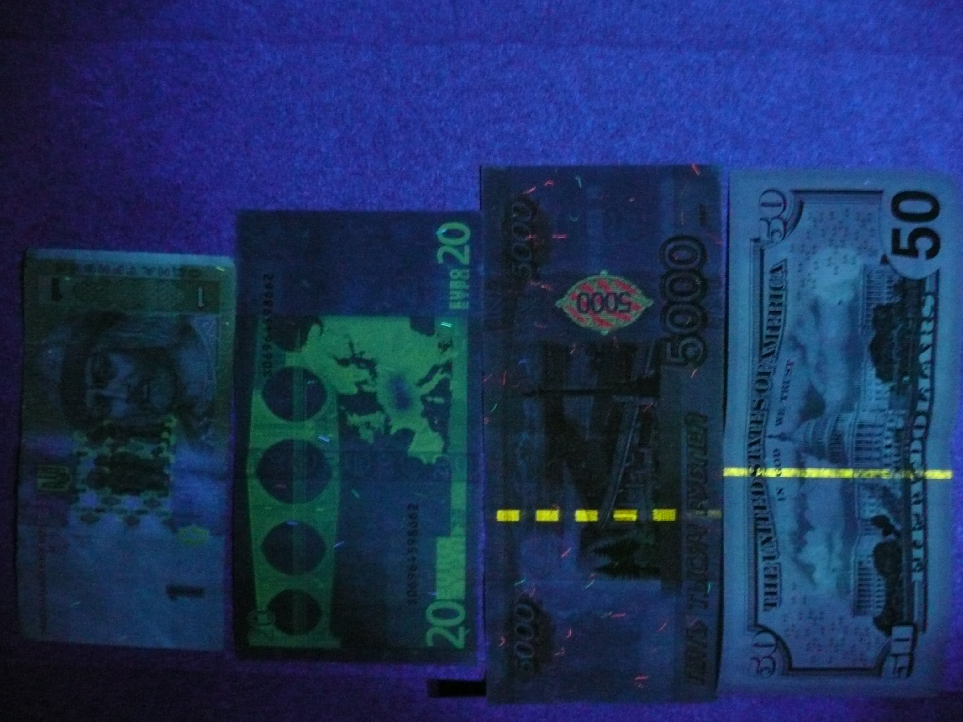

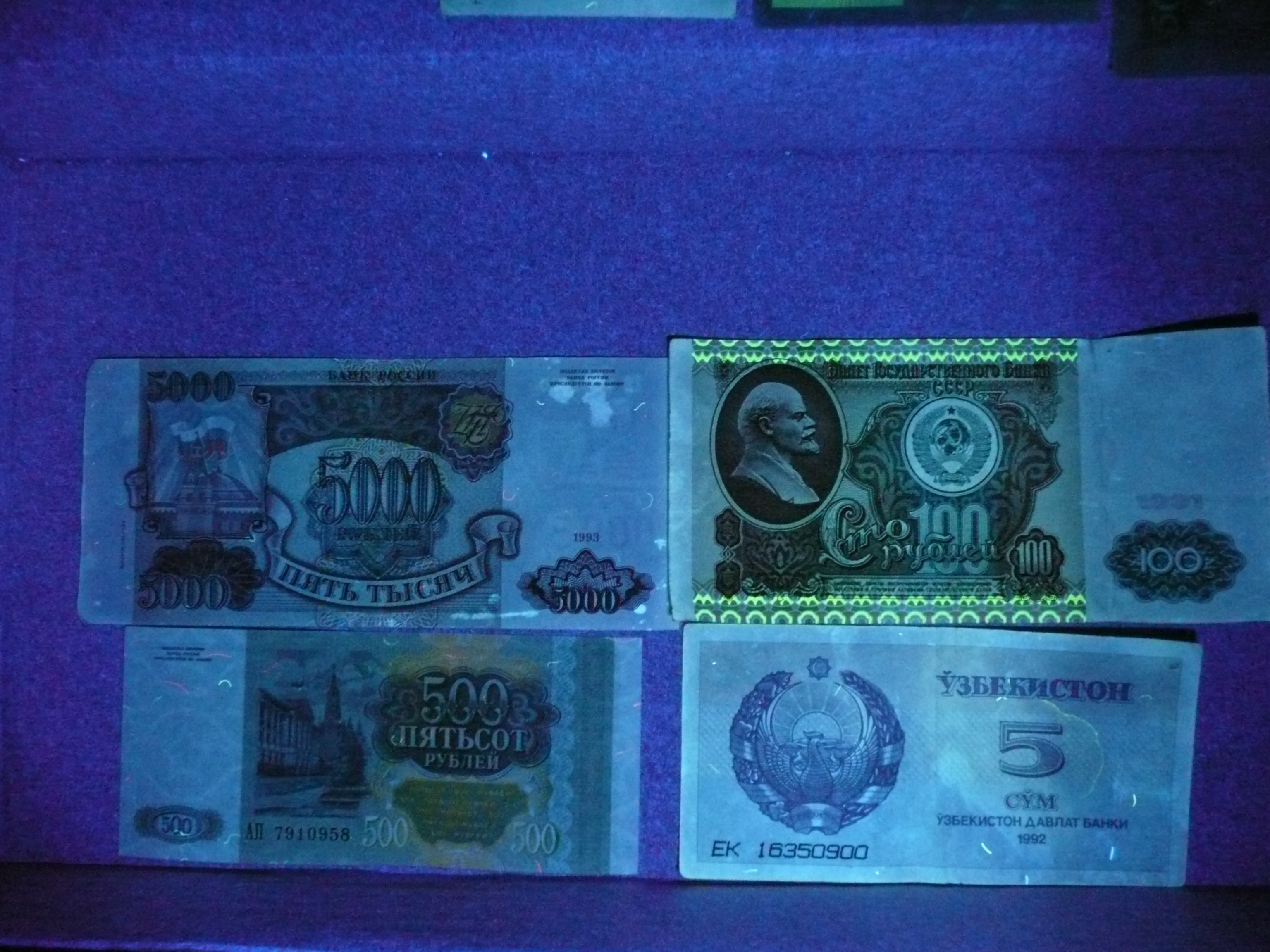

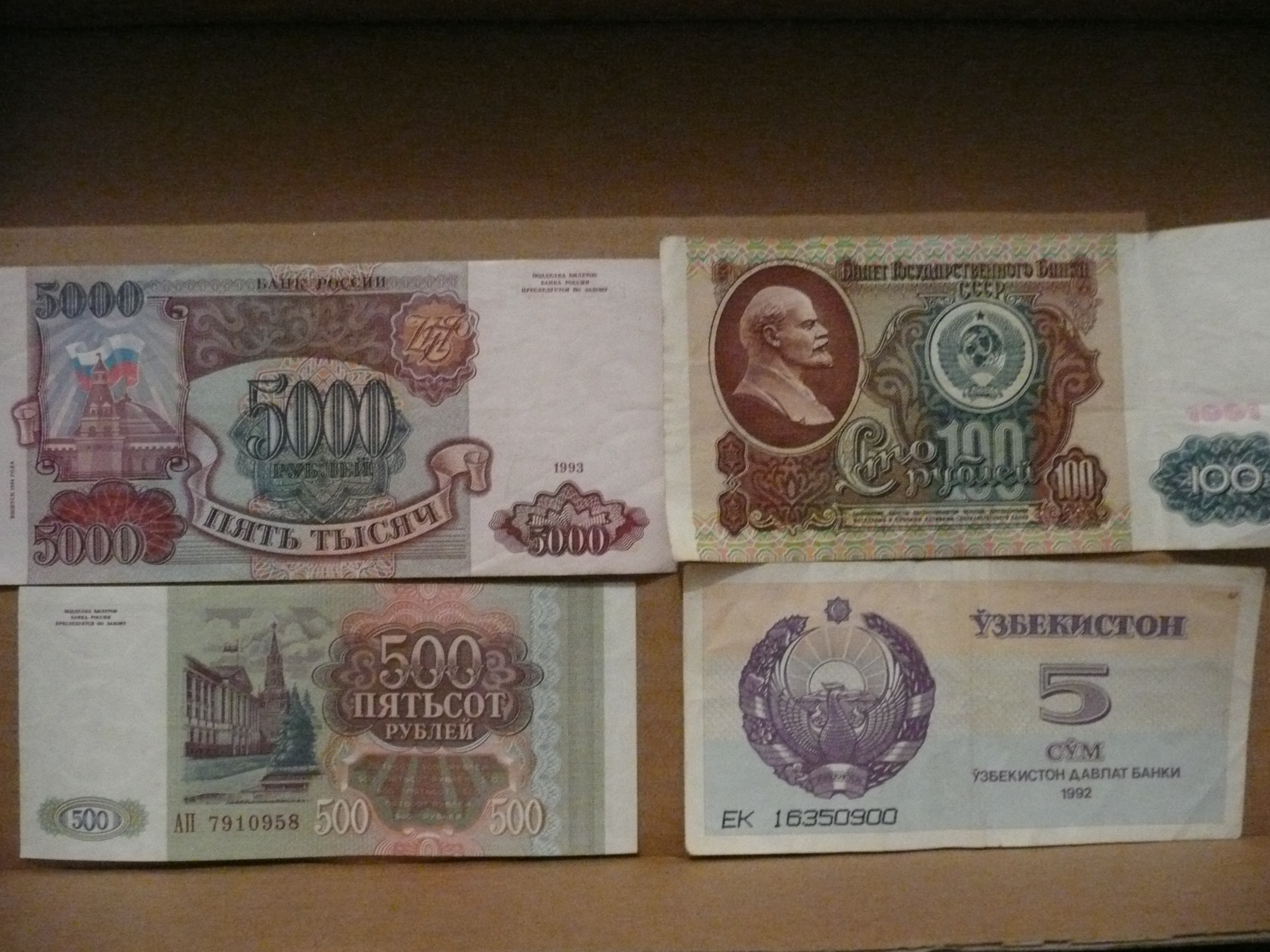

PostPosted: 24 Jan 2018 16:30
Posts: 2384

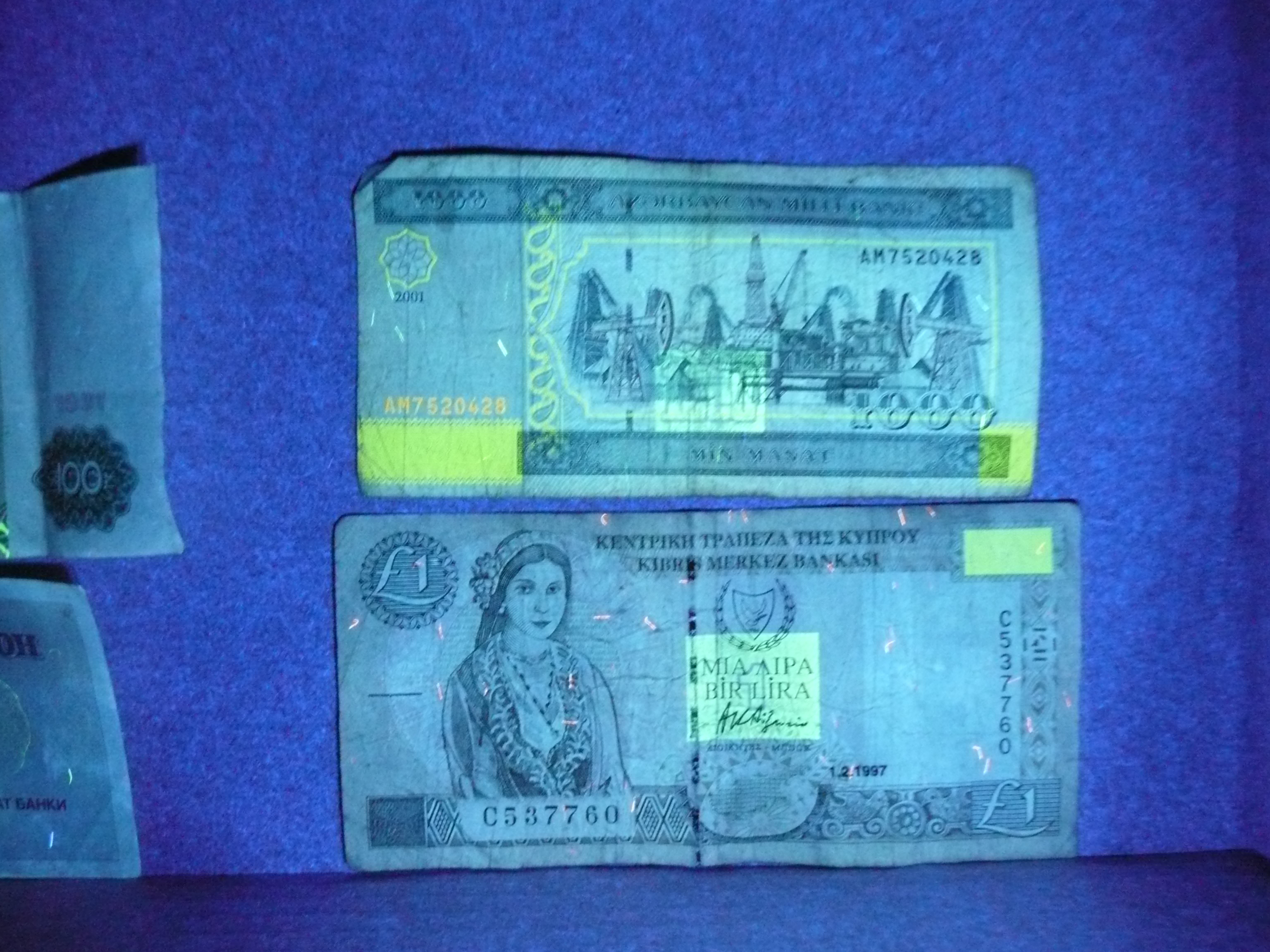

Наконец удалось снять деньги- обычные и более редкие. Получилось довольно плохо: чувствительность матрицы аппарата (Panasonic Lumix) к УФ и к сравнительно слабому свету люминесценции сильно отличается от глаза. Я вижу ярко сияющие рисунки и волоски на почти чёрном фоне, а аппарат- вот что:
Сильнее всех сияет советская 100-рублёвка.

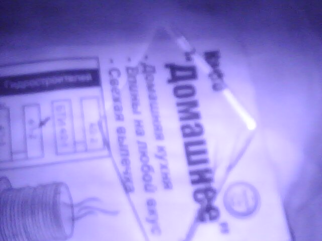

Кусок темного оргстекла и ИК излучение.
Фото при обычном освещении, снятое телефоном:
Фото при облучении ИК лучами от диода пульта телевизора, снятое на веб-камеру с удаленным ик-фильтром в темноте:
Еще на скору руку видео с этим кусокм стекла пультом снятым при обычном освещении на веб-камеру без ИК:
темное стекло и ИК.mp4 [4.86 MiB]
Downloaded 558 times
Извиняюсь за качество вебки. Не установлена была на штатив, удержалась вручную вместе с пультом и плохо отрегулирован фокус.

А имеющиеся у меня советские деньги не светятся вообще нивкакую. Зато сегодня случайно узнал что трудовая книжка РФ на каждой странице имеет флуоресцирующую под уф 365 нм зеленоватым цветом надпись "трудовая книжка", записана вертикально у основания страницы (переплета) + красноватые или розовые светящиеся волокна, кои есть и на денежных банкнотах РФ.
PostPosted: 25 Jan 2018 02:19
Posts: 2622
Тоже самое с 1 рублём 80-х годов. И Белорусские зайчики 90-х годов тоже не светились.

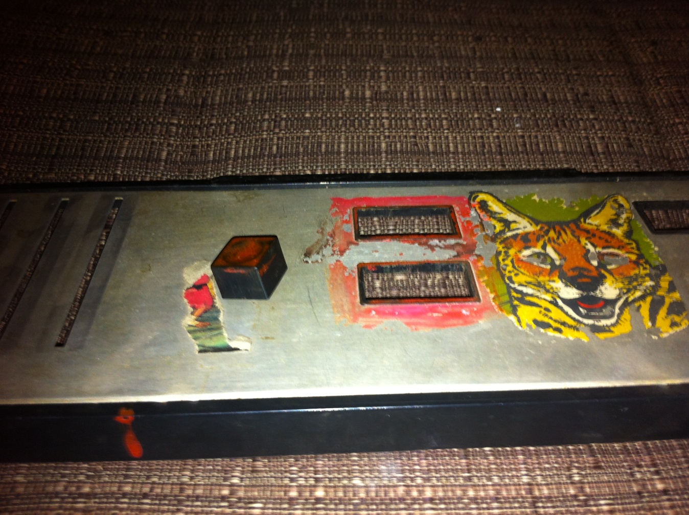

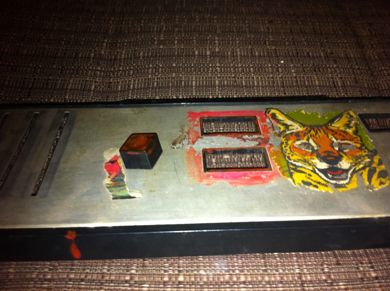

Копал я свой катушечный маг и решил проверить художество с советским лаком
для ногтей на приборной панели.
На кнопках тоже лак, но он хуже виден.

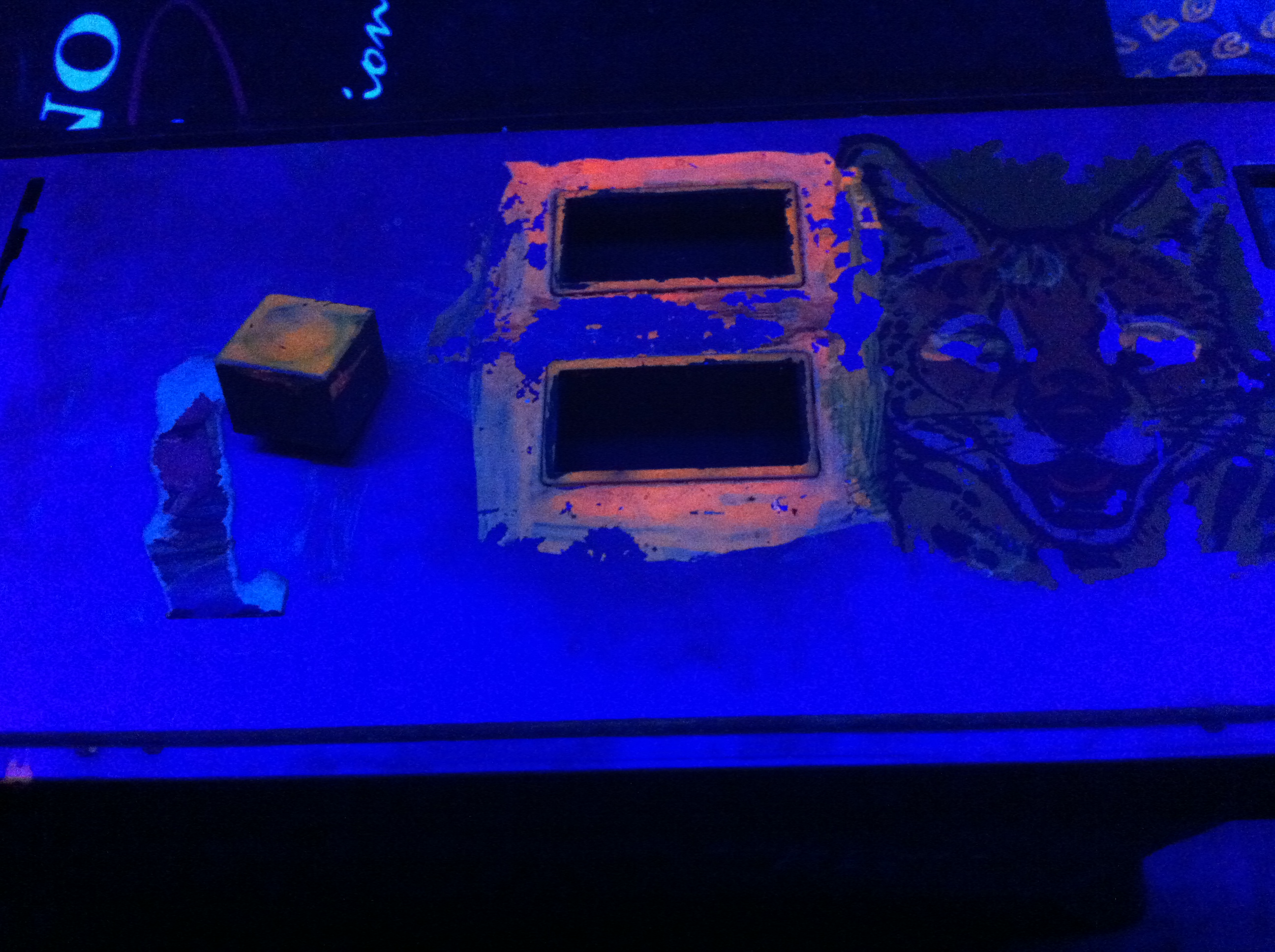

Это уже под лампой Вуда.

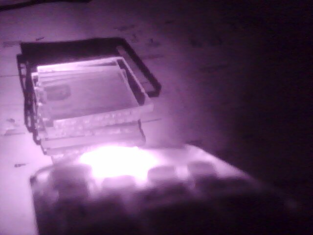

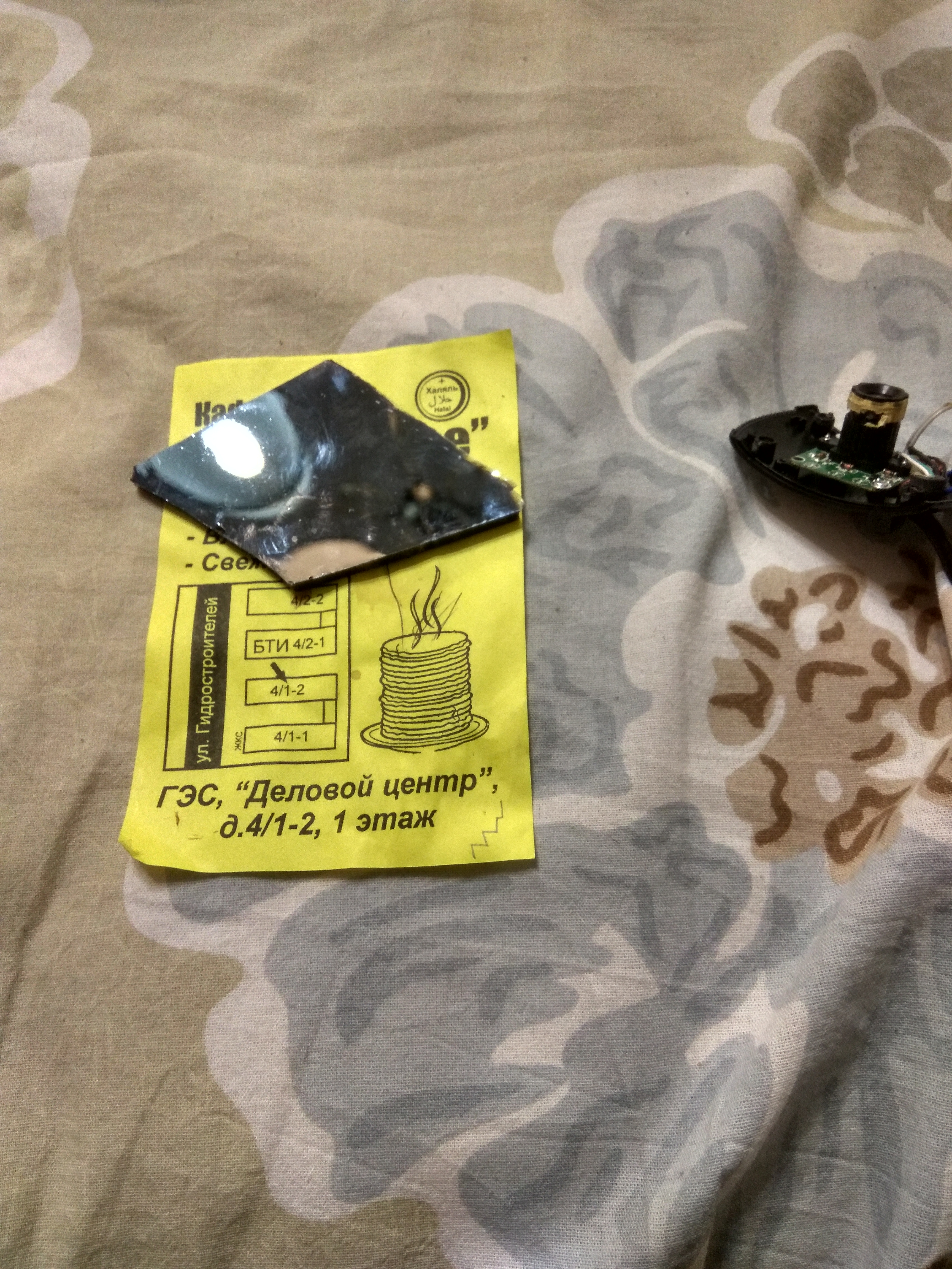

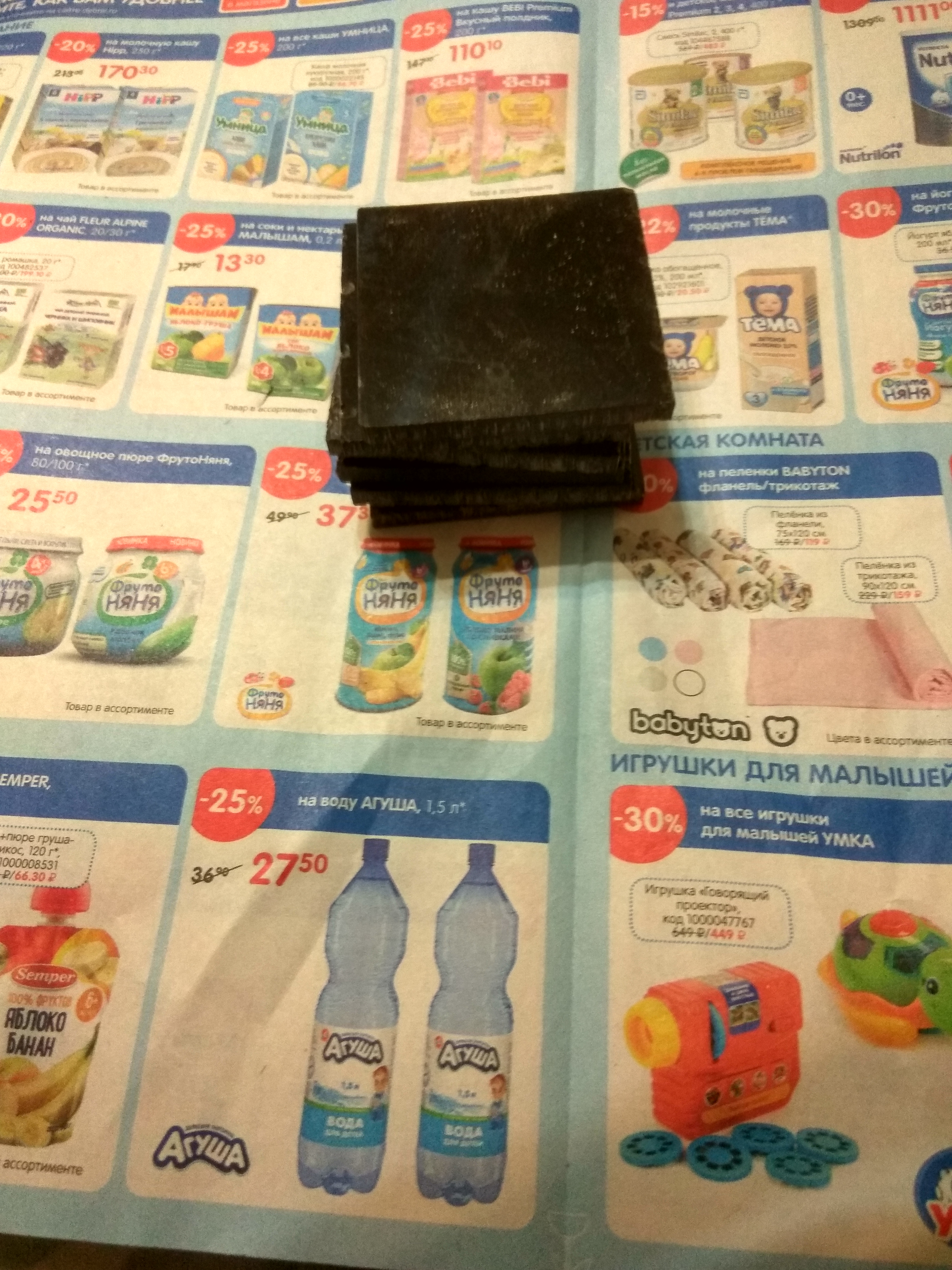

Я не удержался и решил попробовать стопку из 6ти квадратиков темного оргстекла под лучами ИК (от пульта телевизора):
Как видно и 6 слоев 5 мм-вого темного оргстекла не помеха для лучей ИК (940 нм)
P.S. бумага-буклетик магазина игрушек под ИК выглядит несколько иначе, половина или больше красок исчезают, как будто бы у печатной машины чернила кончились. На денежных купюрах РФ краска специально подобрана так, чтобы с лицевой стороны было видно пол рисунка, а с обратной - только пунктирная лента.
Оргстекло полностью чёрное или через мощный свет дает какую то краску?

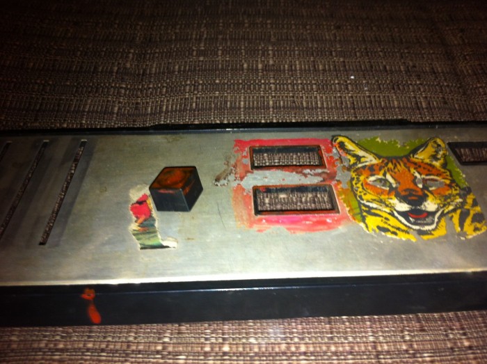

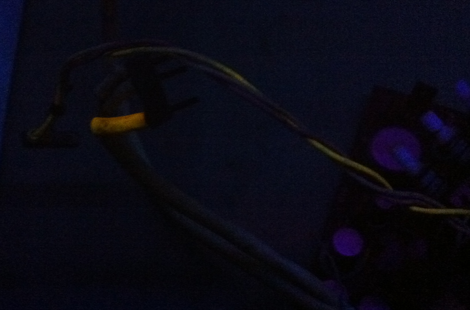

Разбирал я тут вторую Комету и на некоторых платах провод и кембрык светит под лампу Вуда. Фото не очень яркое, потому что платы стояли вдалеке.
