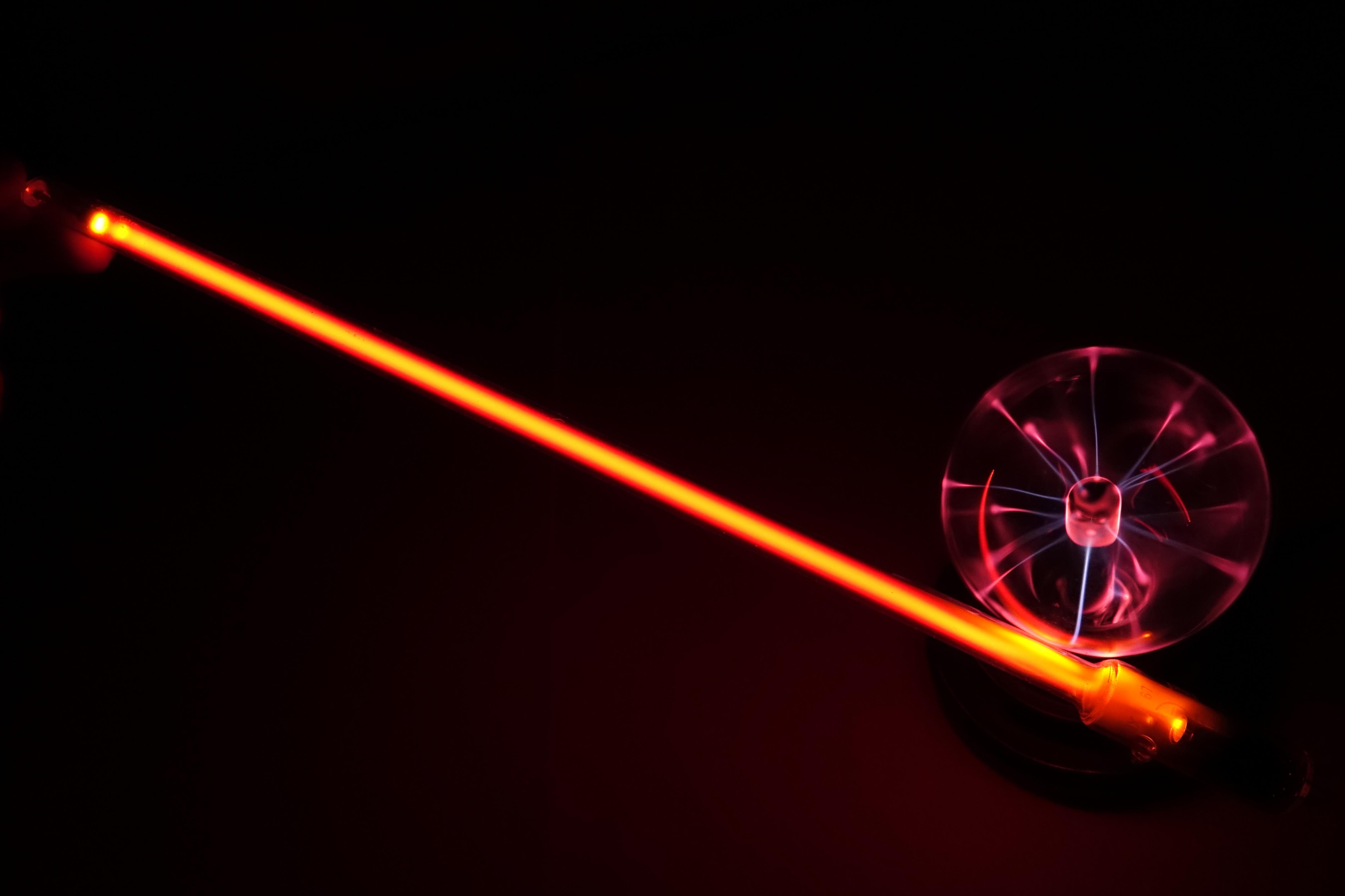

Найдено на радиотехническом форуме. Сечение ТГ1-2,5/10 в ВЧ поле.

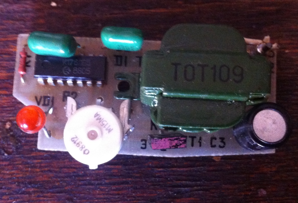

Не нашел в своем экземпляре С4, трансформатор ТОТ109 в зеленой краске.
Вот фото платы.

Запустил его, но неонка горит только тогда, когда приложил контакты неонки к контактам аппарата.

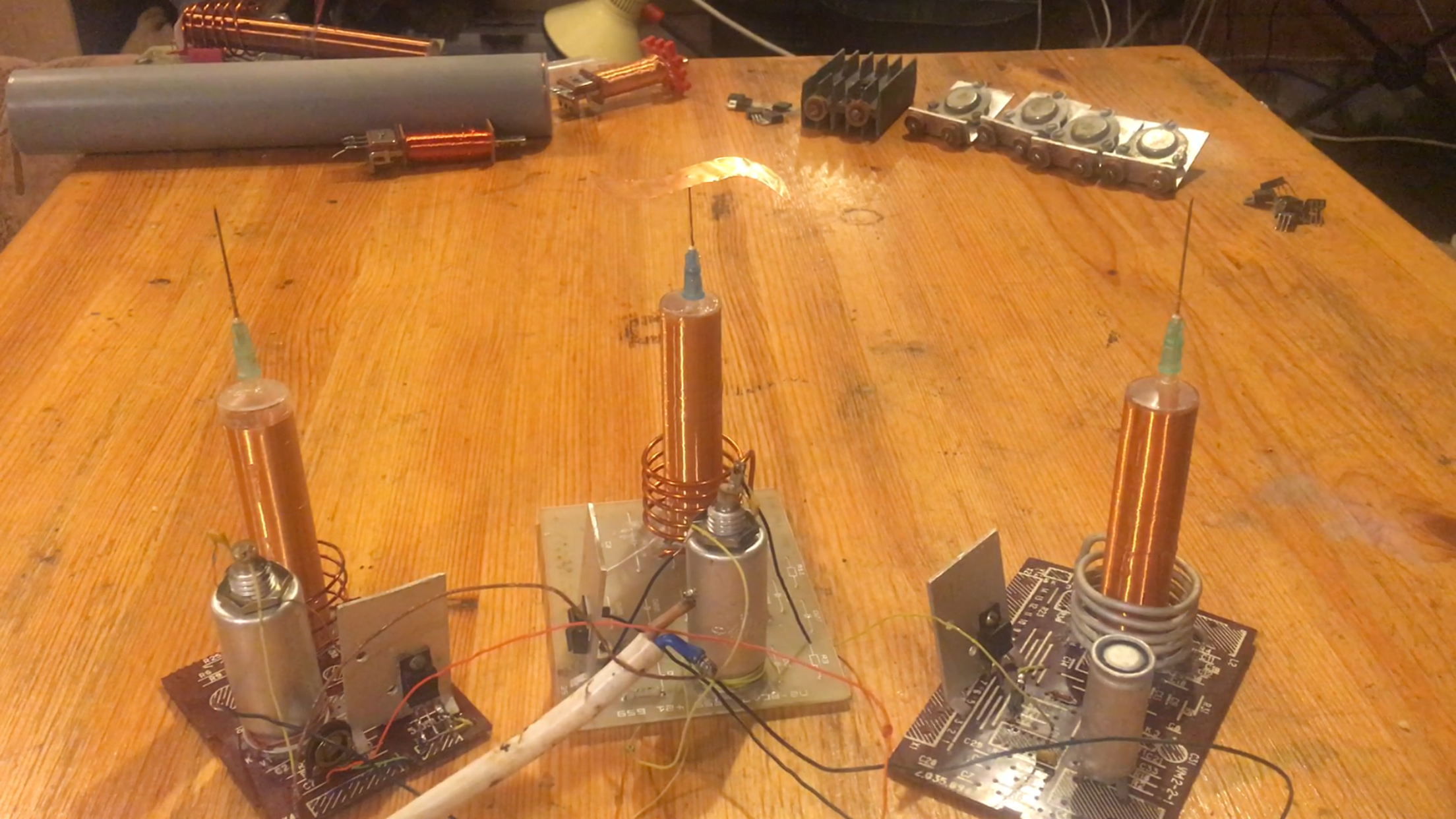

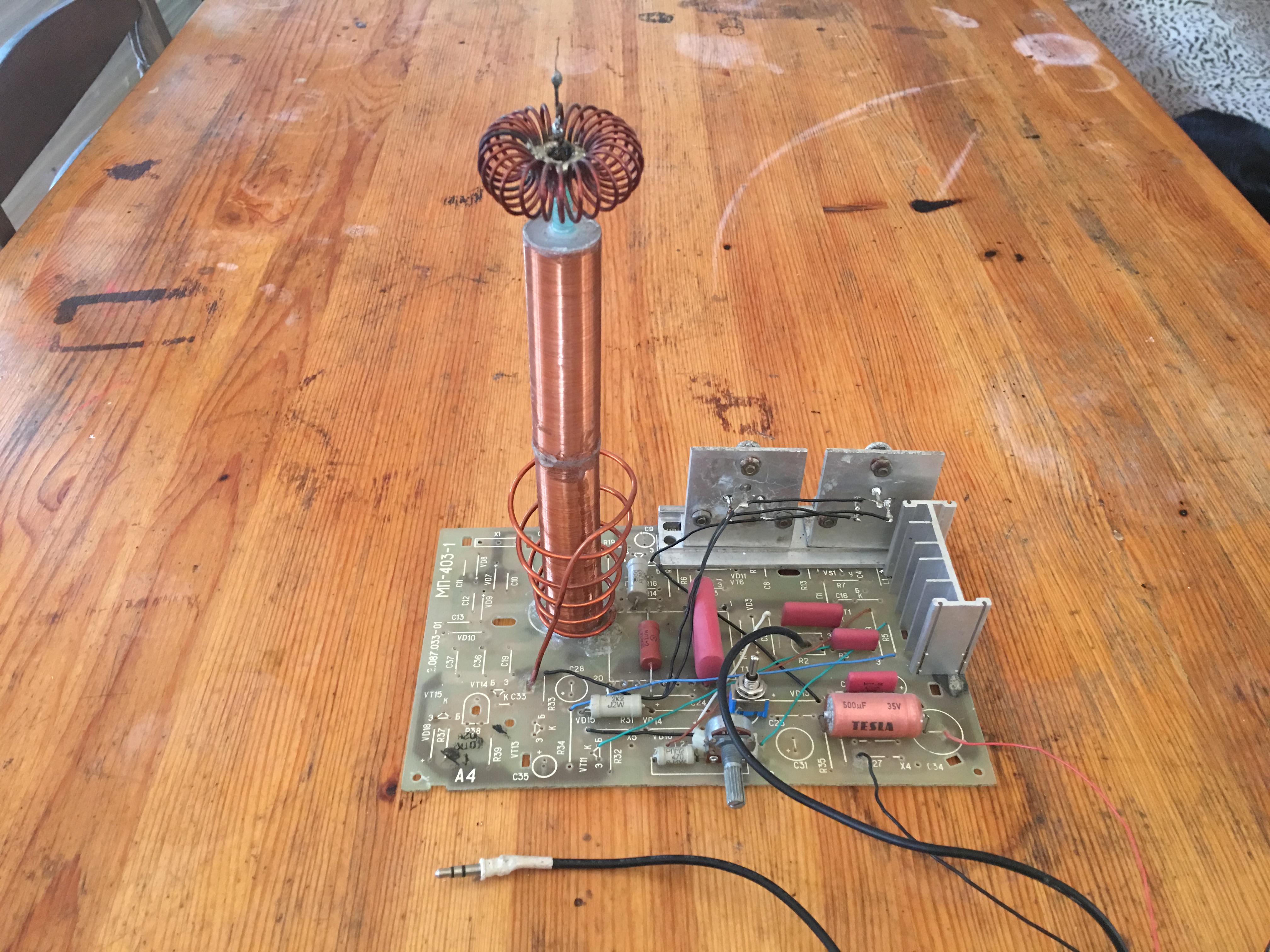

Я не особо большой специалист... Но по моему мнению, эта схема принципиально не сможет дать достаточно высокочастотного напряжения, чтобы неонки на расстоянии светились. Она скорее электрошокер напоминает.
Не проще ли собрать подходящую схему с нуля?
Меня тоже привлекали опыты с электричеством. И под свои нужды я без всяких заморочек собрал аж два тесла-качера. Первый низковольтный (правда, долго возился с аудиомодуляцией разряда. Дорабатывая схему из интернета, чтобы звук был максимально качественный и громкий). Второй высоковольтный (прямо от розетки работает).
На подобные эксперименты хватит "с головой".

Нет нет нет. КТ819 - в данном случае хрень полная. Нужен именно КТ805 (даже с полевыми тринзисторами не получается так хорошо, как с этим советским красавцем).
И радиатор нужно побольше, иначе сгорит секунд через 10.
hana no ko wrote:
Вот низковольтовый мне больше интересен.
И по катушке, который из их первичка, а который вторичка?
Первичка это та, что снаружи. 3-6 витков медной проволоки (диаметром желательно больше 1 миллиметра. Хорошо, если 2).
Вторичную (высоковольтную обмотку) очень удобно намотать на шприце 20 мл. Как показала практика, лучше использовать два шприца, склеив их вместе (чтобы катушка была длинной). Проволока 1мм. Я пробовал 0,8 - 1,3мм. Толще брать не стоит. Мотать получается только вручную, так что пару часов на это придётся найти.
Я по качерам успел "собаку съесть" - так как штука завораживающая, провёл по ним несколько занятий с детьми, где каждый мог себе сделать такой сам. В каждом я менял различные детали, и смотрел на результат. Собирал наработки, снимал видео. Думал выложить на ютубе, но руки так и не дошли...

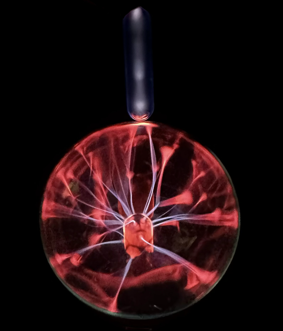

An image of Hydrogen gas electrons being excited by a plasma bulb

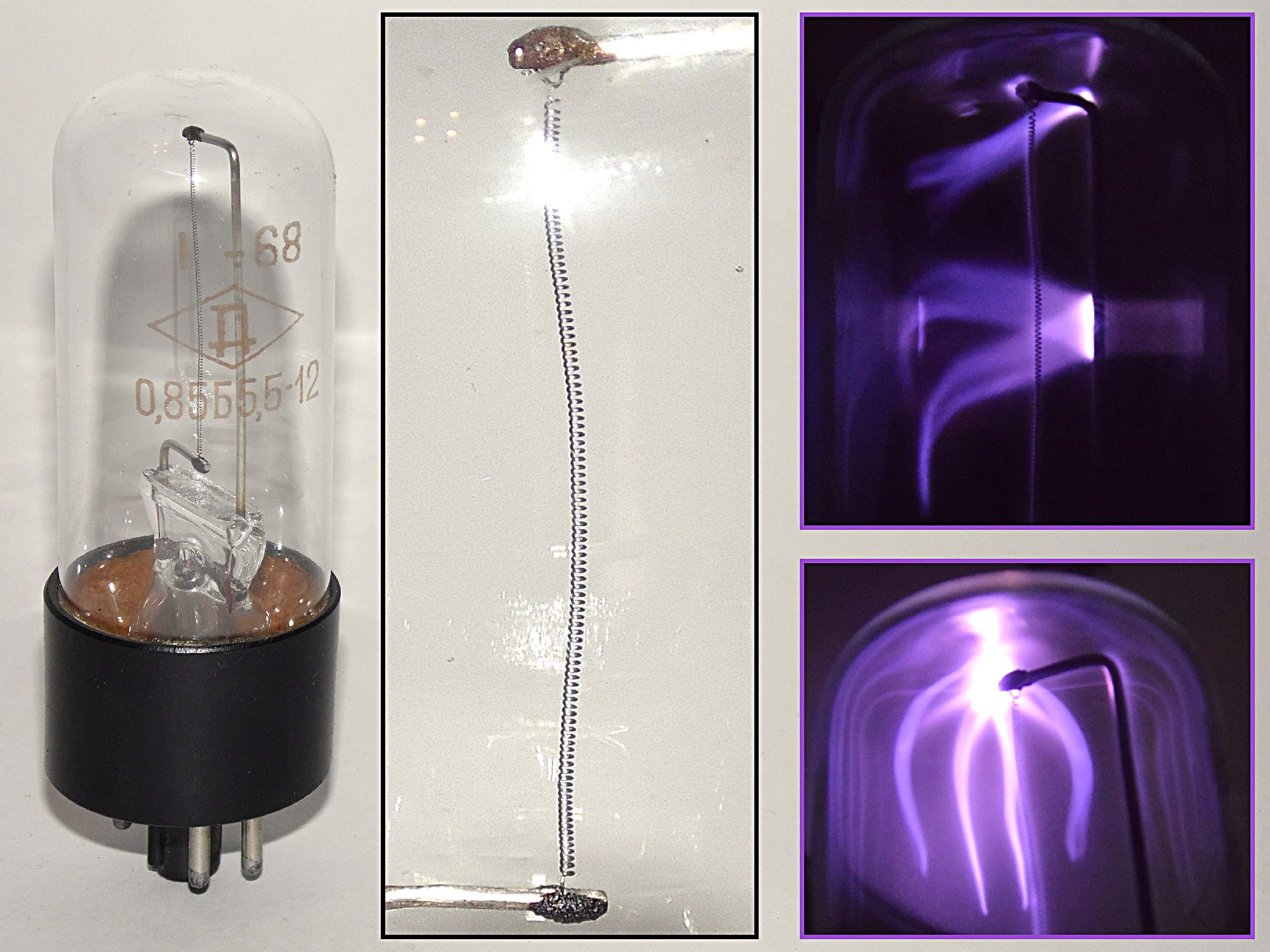

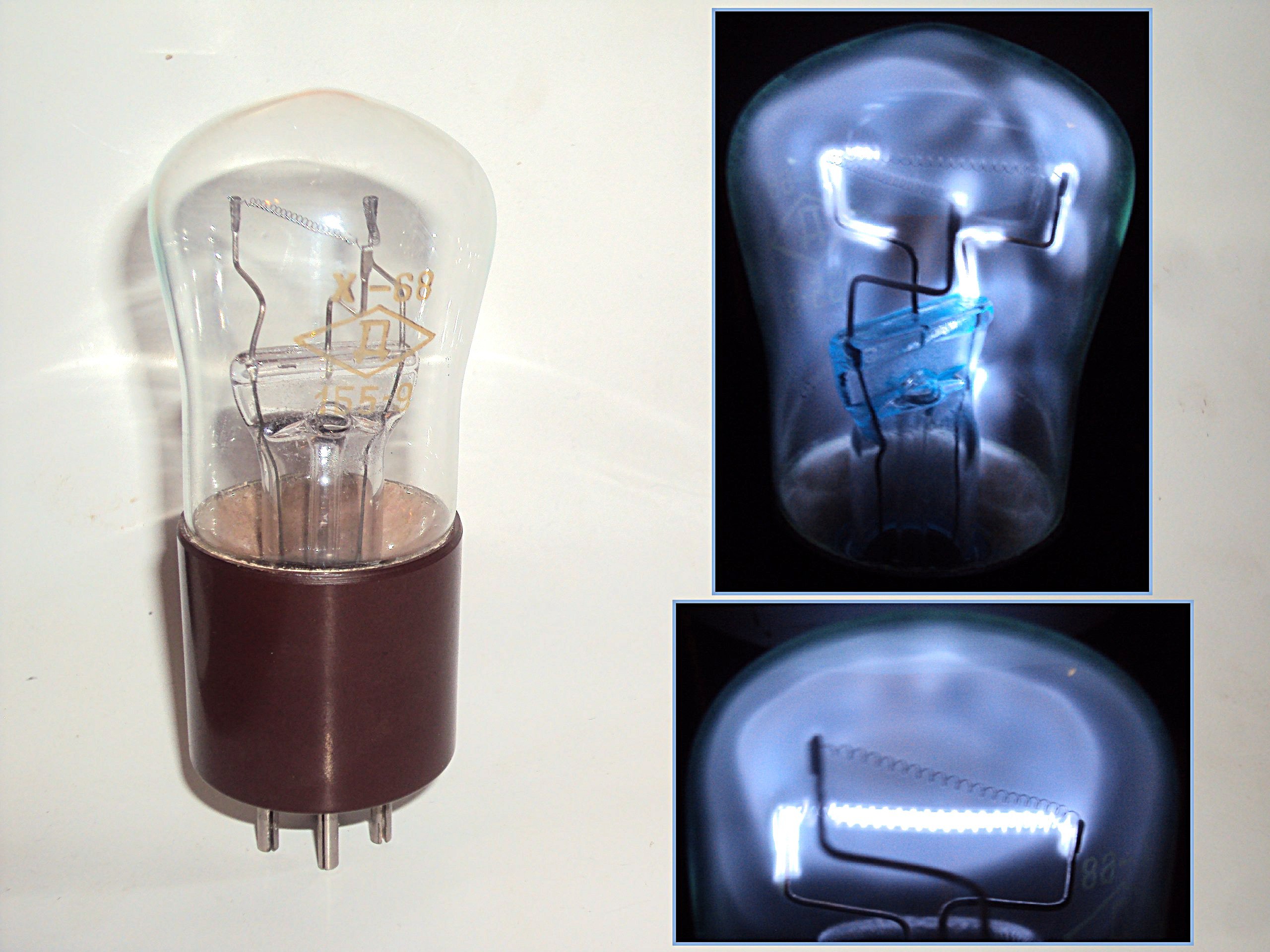

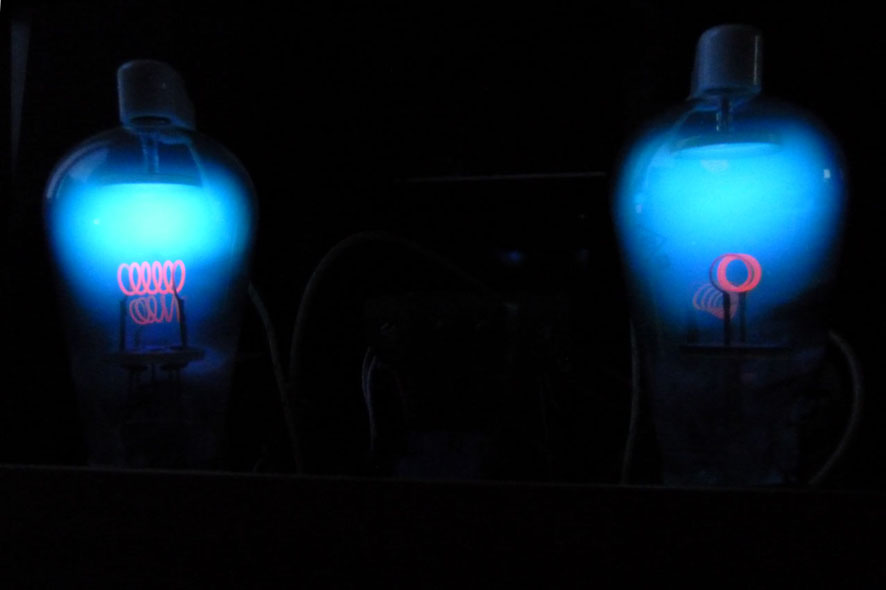

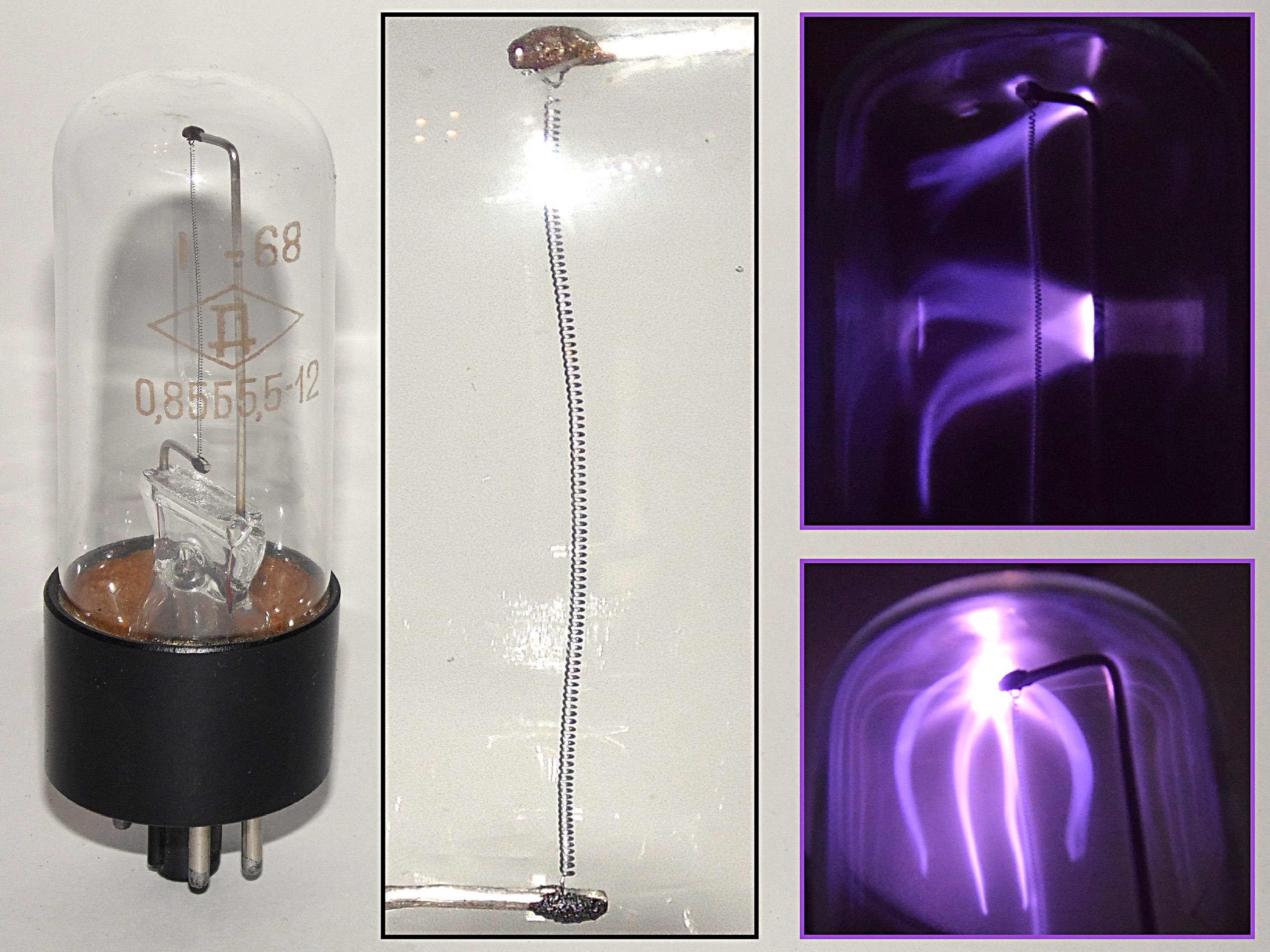

Бареттеры в ВЧ поле.

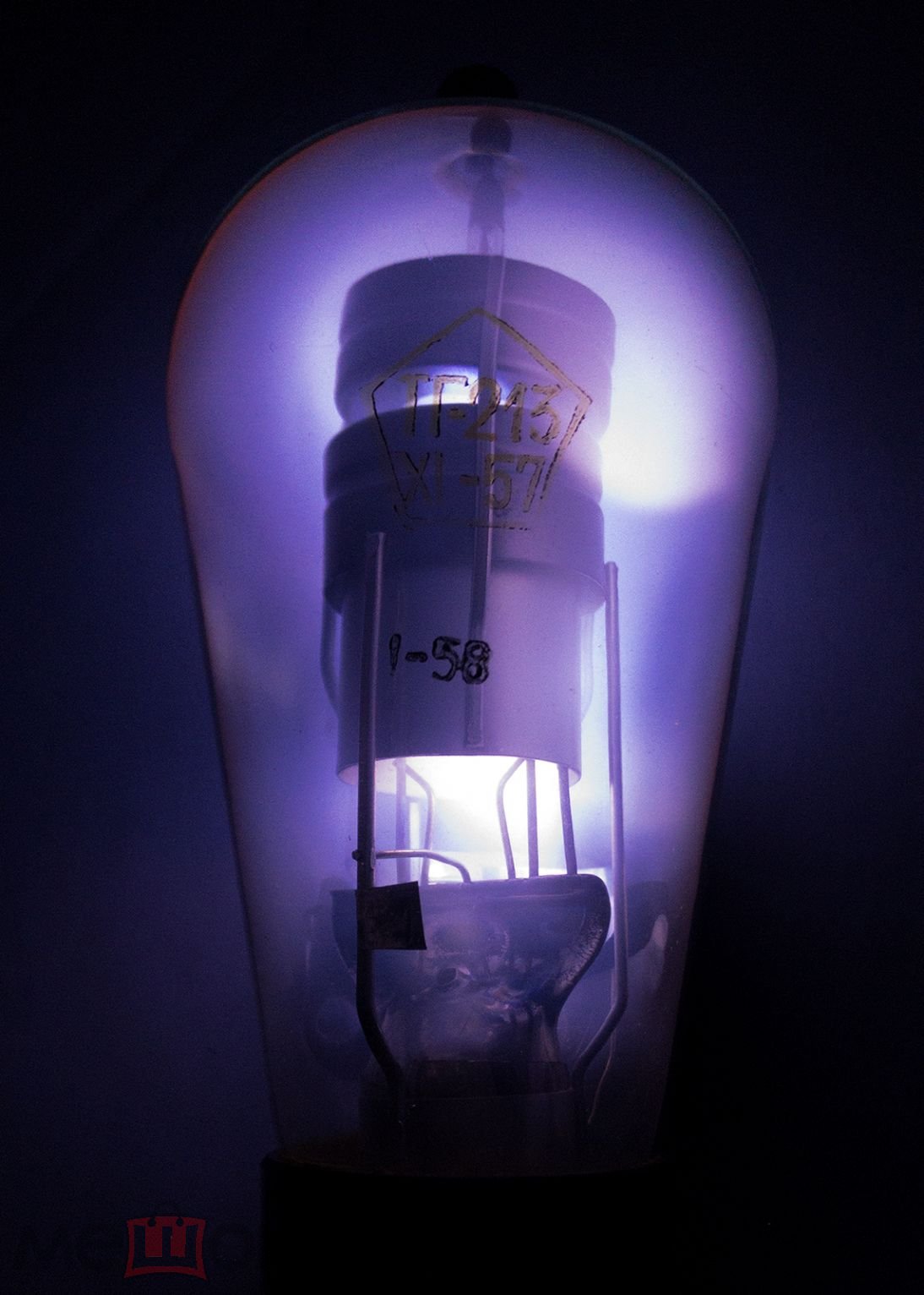

Тиратрон ТГ-213 с криптон-ксеноновой смесью ВЧ поле.
