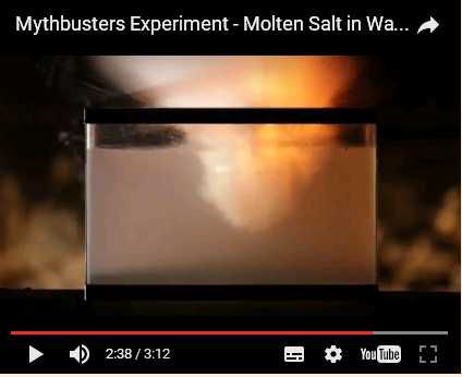

А вот другой опыт с солью. Действительно взрывается.
Вода, расплав соли, а откуда пламя во время взрыва?

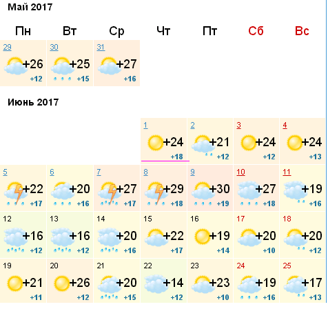

Не вышло, погода подвела. Нужен момент, что бы вероятность дождя была нулю, т.к. все работы на улице, а попадание влаги на электронику в данном случае фатально, есть места , где напряжение ок 1000в. Хотел сейчас пойти, уже подготовил, но на улице подозрительная облачность, возможен дождь. Итак, согласно прогноза, возможно проведу в четверг, и мне еще нужно вылить радиатор для транзисторов с водяным охлаждением, вся работа стоит.
