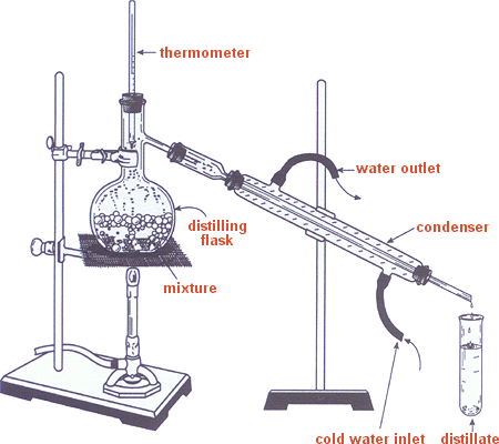

4) Где брать дистиллировку? Можно купить (я нашел 16 рублей литр в Москве, есть ли дешевле?). Можно сделать самому - как? Сколько будет стоить из расчета электричества дистиллировка полученная в домашних условиях?

4) Дистиллят продается только в аптеках, получать самому его дешевле, сколько это будет стоить - можно установить только экспериментально.
Дистиллировка есть не только в аптеках, но и среди автотоваров, там дешевле.
Дождевая или талая снеговая вода практически не содержит тех катионов, которые могут дать осадок с фосфатом. Думаю, собрать необходимое количество, прокипятить и отфильтровать будет проще и быстрее, чем в самодельном приборе гнать дистиллят.
Я в русхиме нашел самый дешевый в Москве - 16 р/литр. В аптеках это 50-60 за литр... Сам пока не пробовал делать в больших объёмах. Сделаю - отпишу сколько энергозатрат было потрачено.

Я бы поступил так, во первых, нагнал бы дист. воды пару литров, она по любому понадобится если заниматься выращиванием кристаллов.
Как выглядит простейшая домашняя перегонка? Хочу вот попробовать сделать несколько литров дистиллята на кухне...
Абсолютно банально:
File comment: Перегонная установка
Сосуд-испаритель и холодильник могут быть из нержавейки. Нагрев - электрическая плита, газовая плита или встроенный нагреватель.
