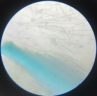

β-версия заметки про KDP и ацетат меди, есть задумка написать ещё про пару интересных кристаллов.
http://himiklab.org.ua/cryst_int.shtml
Есть замечания/пожелания?
Насчет ацетата меди - там действительно необходим значительный избыток уксусной кислоты. В чистой воде соль просто гидролизует, давая голубой осадок (видимо, основный ацетат).

Joined: 05 Nov 2009 21:41
Posts: 235
Спасибо. Кстати основной ацетат меди у меня получился и в виде мелких иголок, раствор стоял некоторое время на солнце.

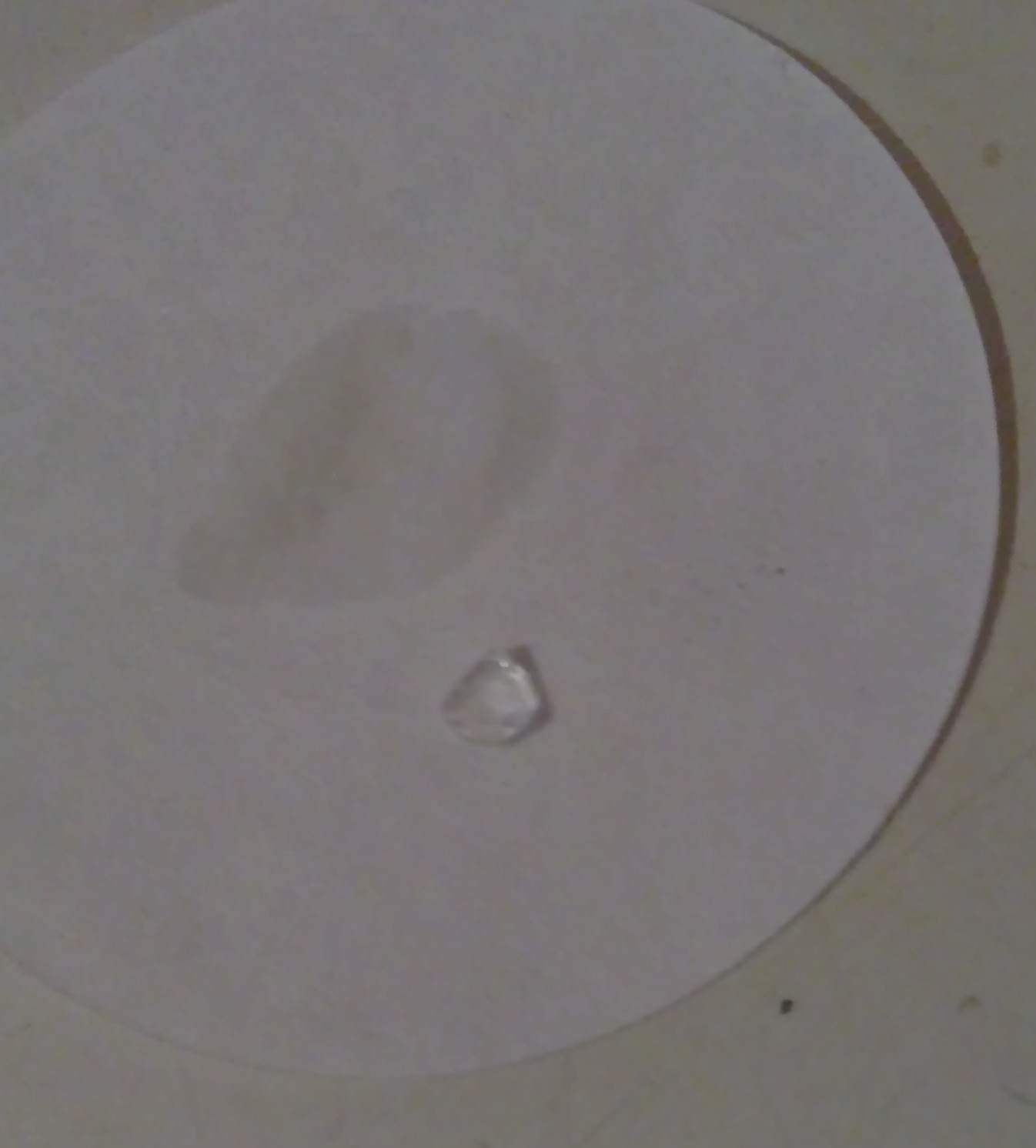

Насчёт потепления.
Поставил стакан вечерком с алюмокалиевыми квасцами, кинул затравку, миллиметра 2, октаэдр уже просматривался. на следующий вечер прихожу, смоторю, пол кристала(затравки) как и не было... ну думаю, из за потепленияЮ оставил на 2 дня, сегодня смотрю, вместо октаэдра треугольная призма!!!! фото прилагается... призма конечно не совсем правильная, 2 боковые грани немного кривые, но всё же удивляет...

PostPosted: 17 May 2010 17:44
Posts: 65628
Форма кристалла сильно зависит от скорости роста отдельных граней.

PostPosted: 17 May 2010 18:19
Joined: 24 Mar 2010 08:32
Posts: 35
Совершенно верно.
http://picasaweb.google.ru/vpkulikovfot ... 4232748706
Если зажать рост с одной стороны (подложкой), то и с другой не растёт. Стоит эту "призму" на ниточке/леске подвесить в растворе - тут же выправится в октаэдр.
