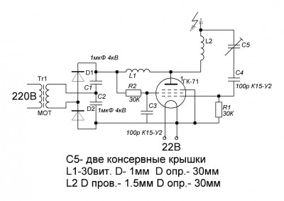

Кто слышал про факельники? штука здравая, и раствора электролита не надо))) Фотки надо?
А что он из себя представляет?
 Post subject: Re: Плазма в школьной лаборатории
PostPosted: 17 Jan 2012 17:08
Joined: 07 Jan 2012 10:14
Posts: 373
VTTC, выдающий высоковольтный стример высокой частоты (17МГц и т.д.), некая электронная свечка,так как его разряд похож на огонь.
Вот ссылочка на подобное устройство(не мое): http://teslacoil.ru/devices/fakelnik-na-gk-71/
Фотки выложу завтра (если надо)

Ок, а схема нужна?

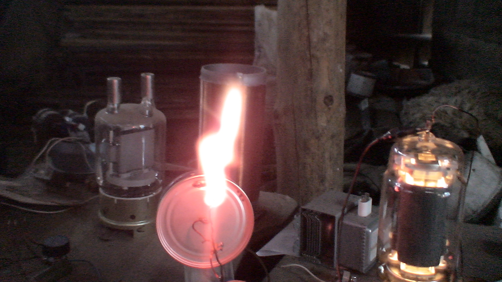

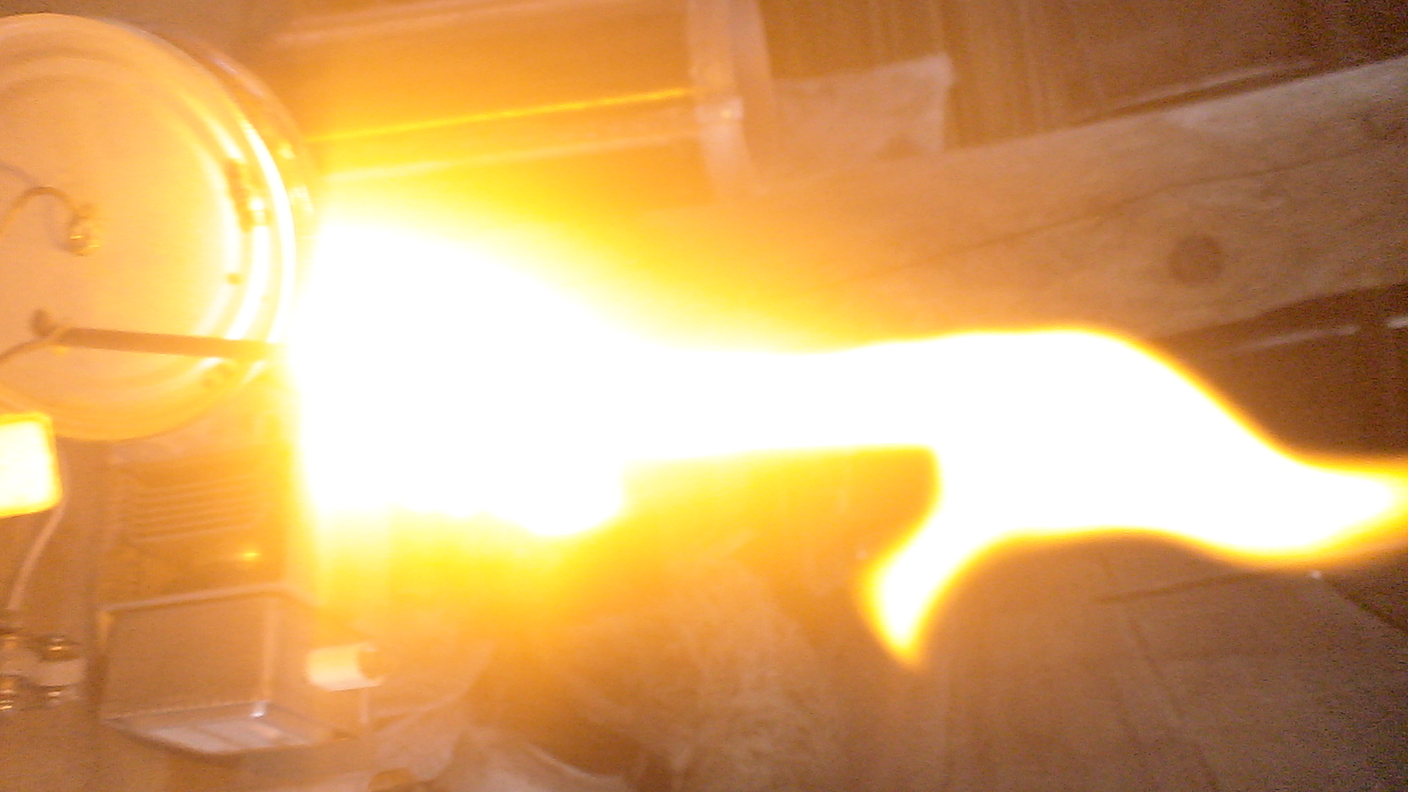

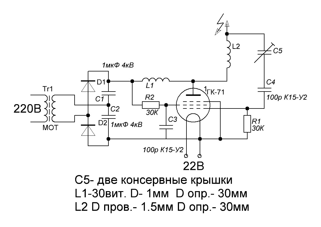

Схемка (думаю правильно):

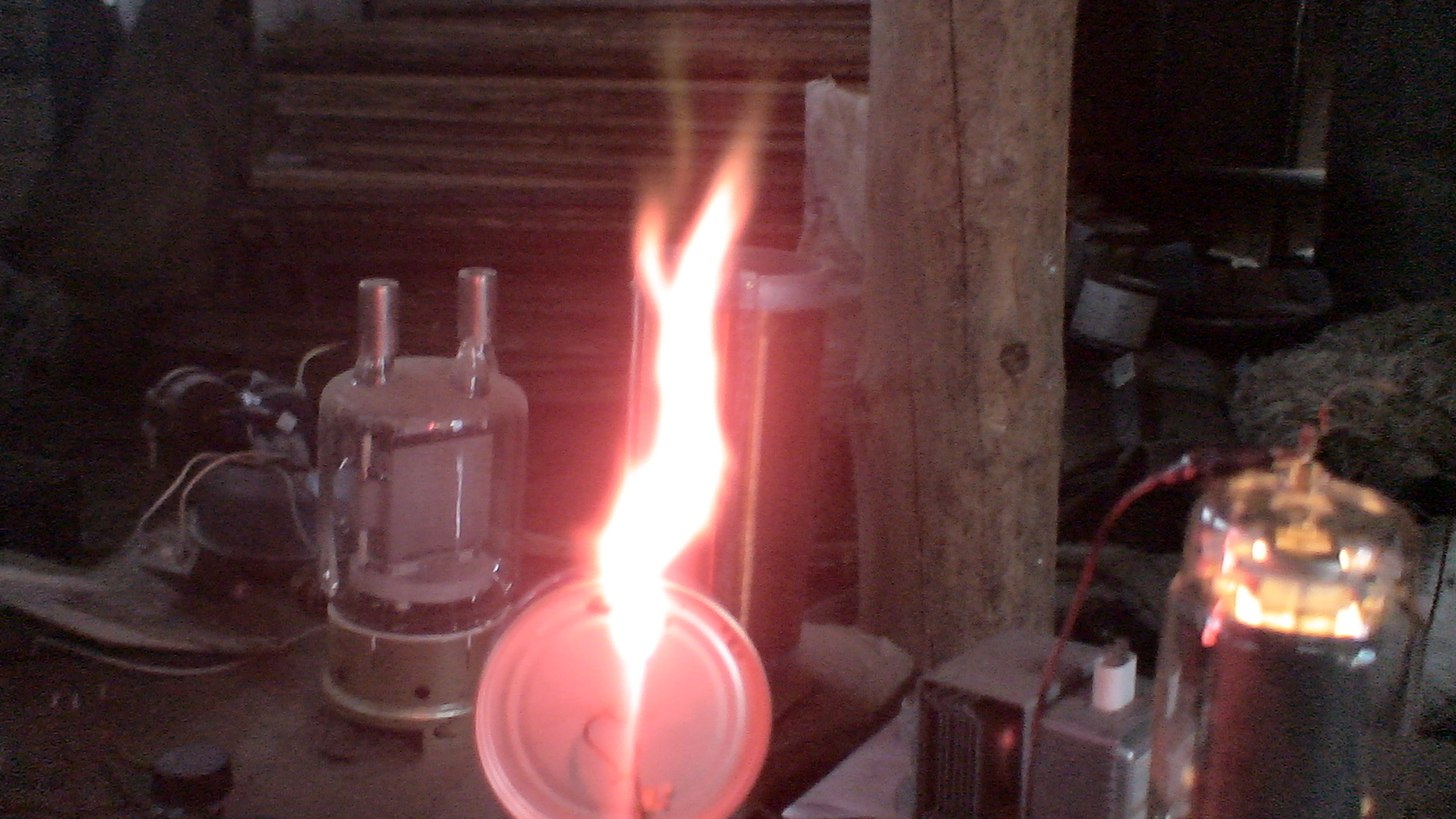

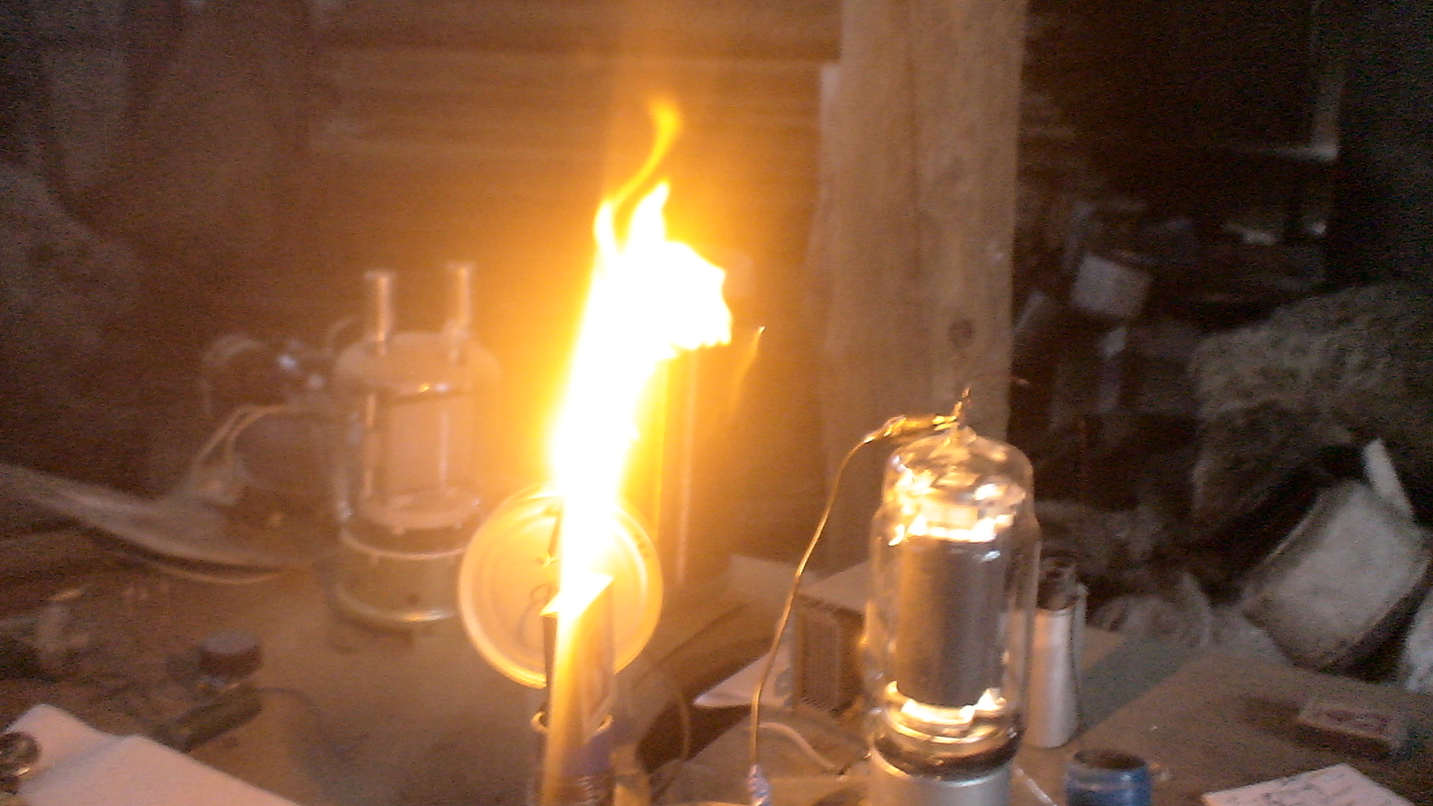

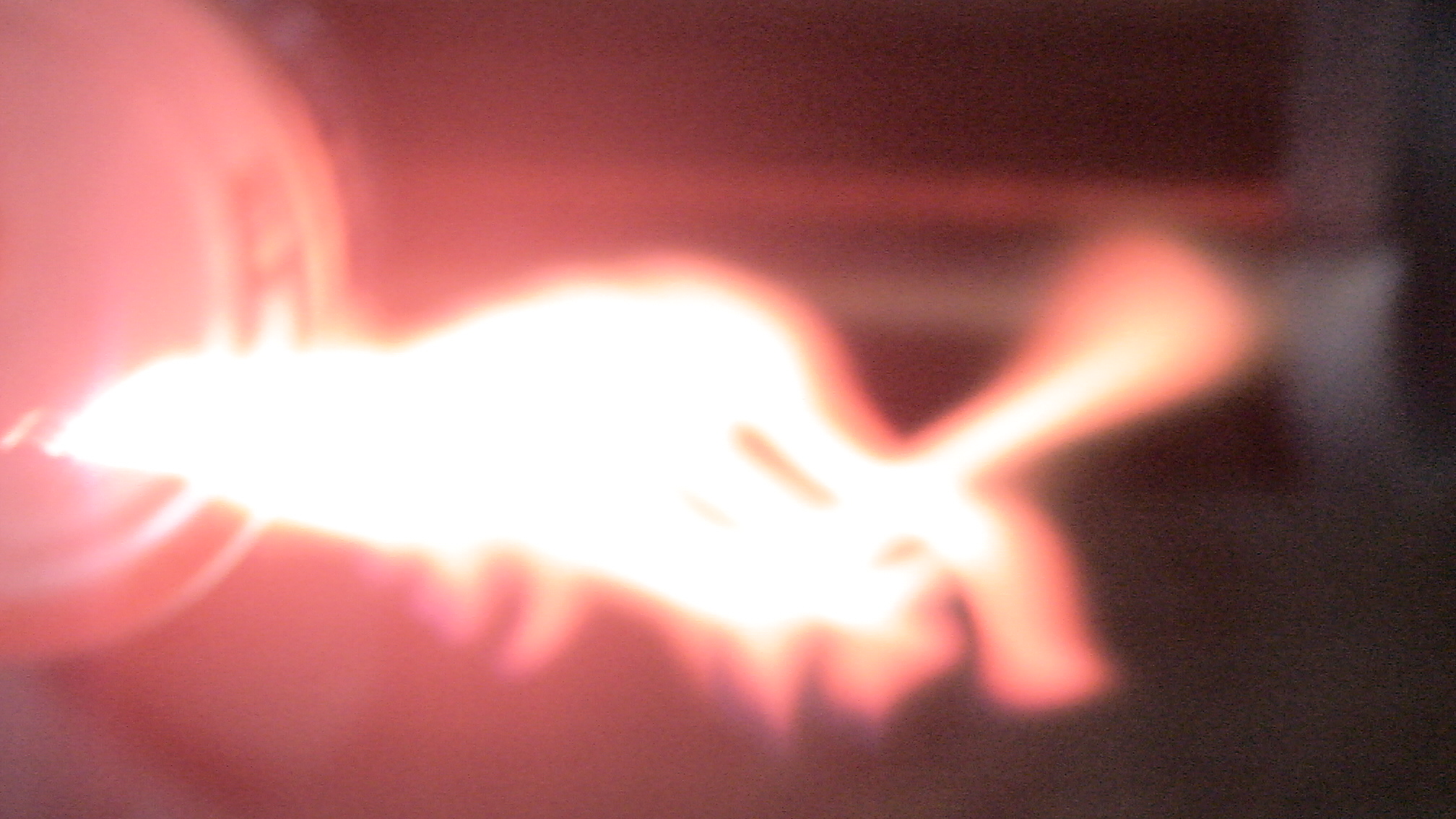

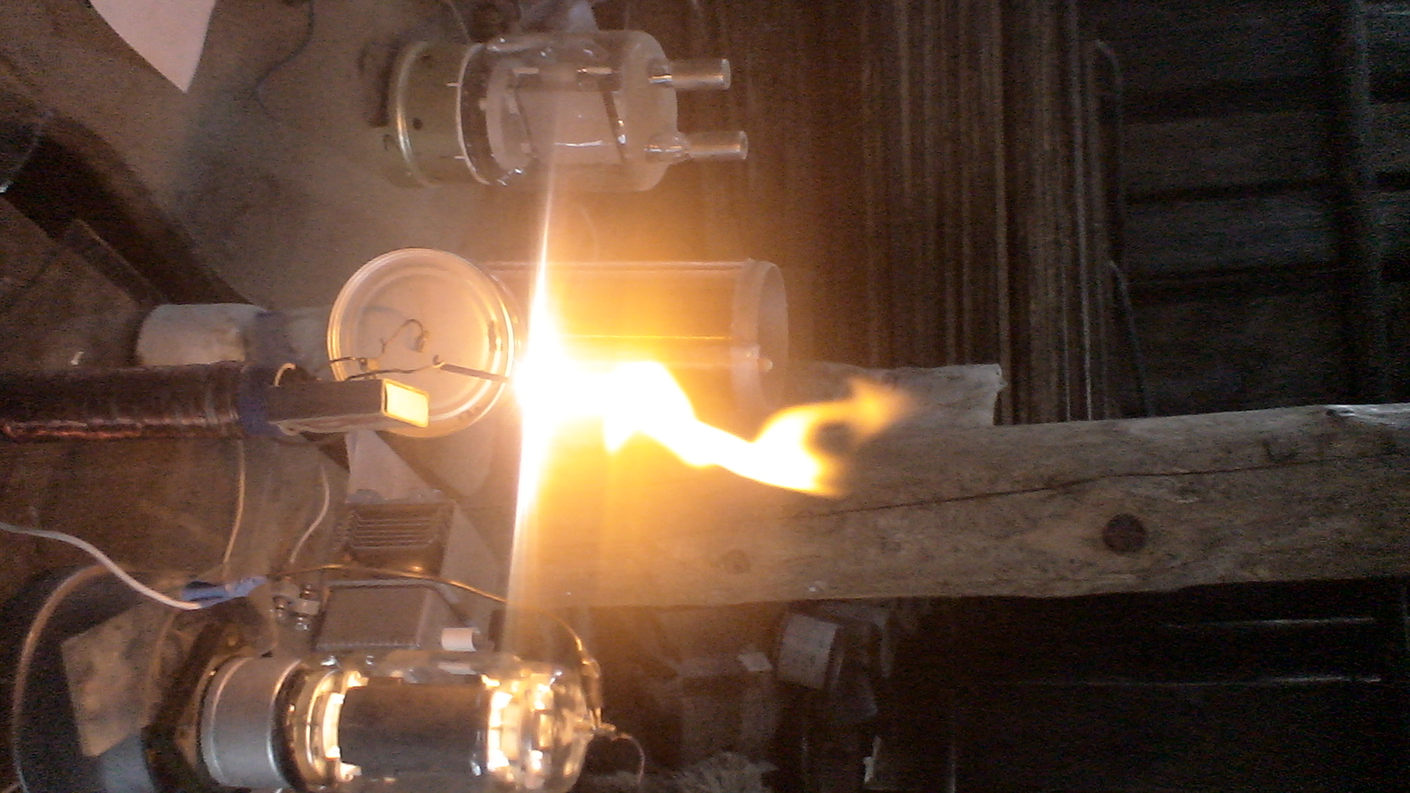

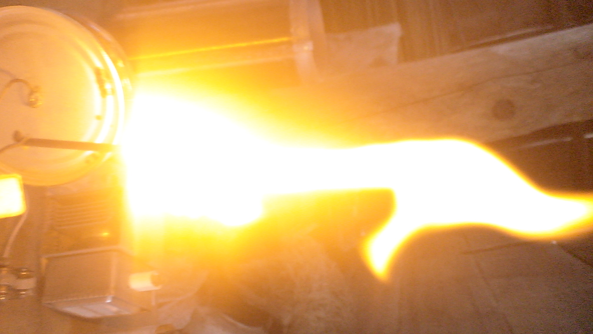

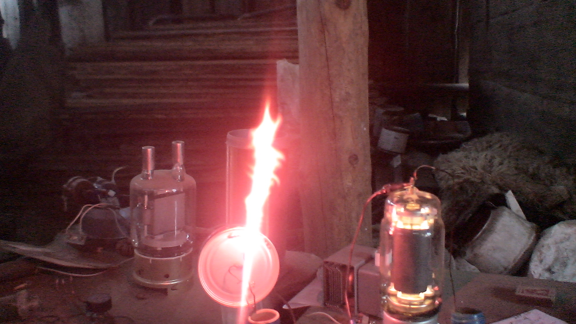

И фотки "адского пламя :aq:":
File comment: Просто, без всего :)
Девайс был собран еще летом, и уже разобран :(
File comment: с Li2O
Питание 2.1КВ т МОТа (ну это такая штука из СВЧ печки) :)
Эта штука может убить!!!

Соберу по позже факельник,и еще нафатаю :)
Можно питать и от АКБ с приобразователем, но тогда кушать будет много...
