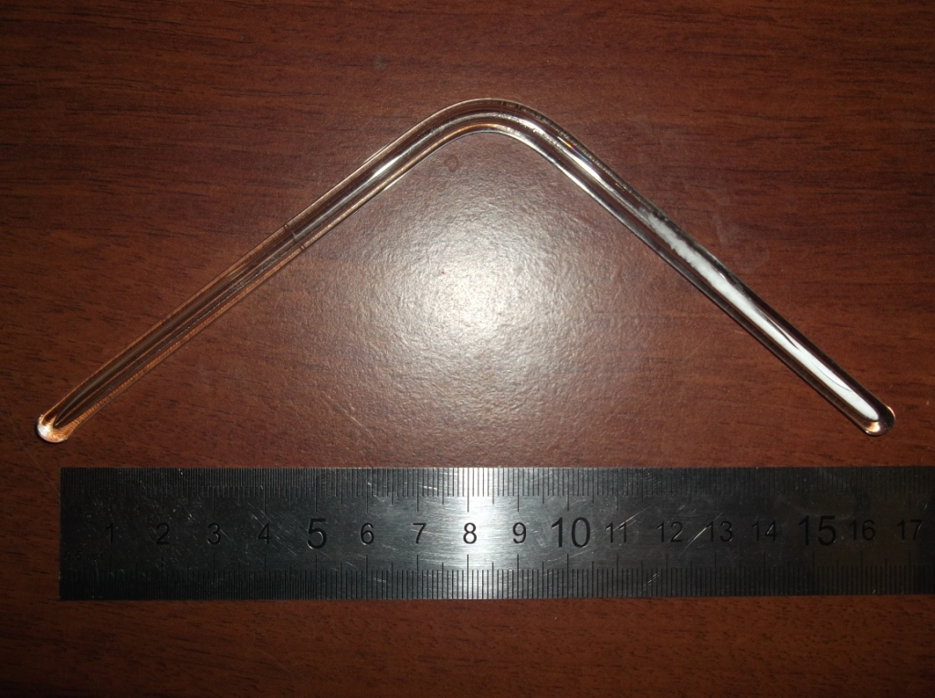

Обратил внимание (глядя на разбитую 1 мл пипетку) что это трубка с очень толстыми стенками- почти в 2 мм. При этом внутренний диаметр около 3 мм. Как раз ведь должна подойти для классического опыта Фарадея
по сжижению газов? Объём небольшой, но капли будут видны.
Ради интереса взял осколок с собой и попробовал запаяв один конец изогнуть. Фото не привожу, т.к. все представляют и видели такую пипетку.
Как думают коллеги какое ориентировочное давление выдерживает трубка без взрыва?
И представляет ли вообще интерес этот опыт (для журнала)?

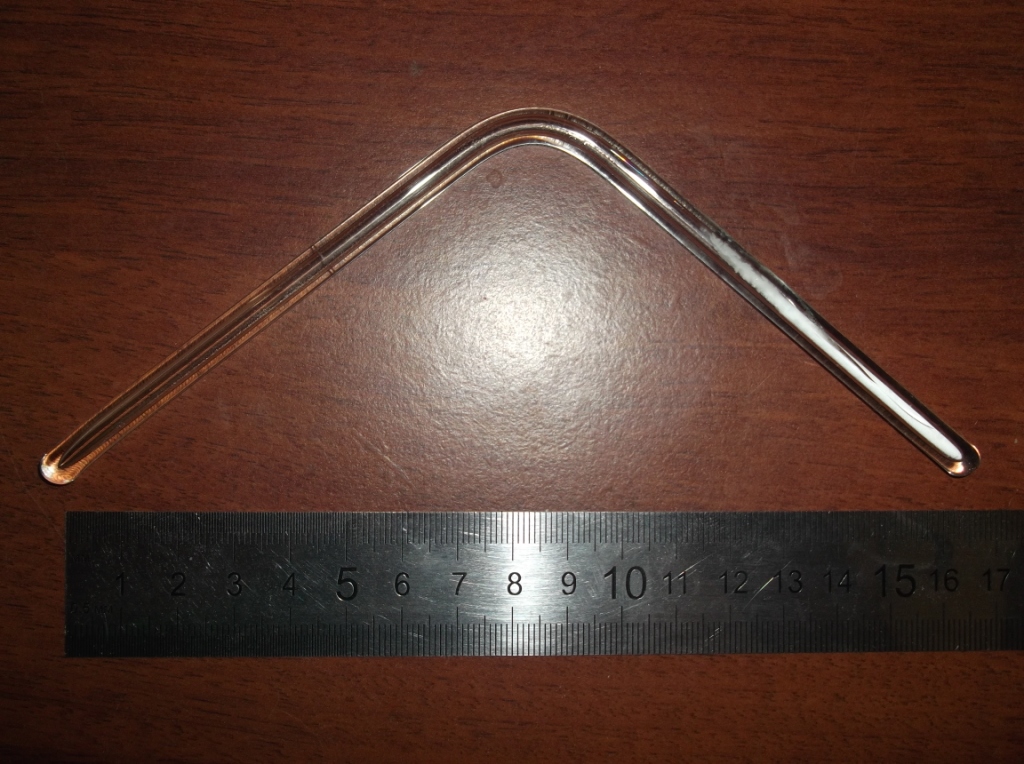

Сегодня мне удалось используя вышеописанную трубку сжижить углекислый газ! :bp: Причём это без сомнения была именно углекислота. В изогнутую трубку я поместил питьевую соду на две трети (нагреваемое колено), потом заплавил второй конец. Закрепив трубку в штативе (опыт делал на улице при -14) и стал нагревать газовой горелкой соду. Сначала боялся что её выбросит, но нет всё получается. Сразу заметно выделение капель воды, которые либо конденсируются непосредственно вблизи верхнего края соды, и в перегибе. В противоположном конце понемногу скапливается жидкая углекислота. Поначалу я сомневался, но потом совершенно убедился.
Во-первых не было заметно постепенного образования капелек, слой углекислоты появляется сразу в нижнем конце и постепенно увеличивается. Конечно его получилось совсем немного (где-то слой в 12-13 мм), но мениск виден отчётливо.
Во-вторых стоит прекратить нагрев и заметно постепенное кипение углекислоты- идёт обратная реакция или с водой образуется гидрат. Постепенно углекислота бесследно испаряется. Капли воды на изгибе трубки потом замёрзли и были заметны кристаллики льда.
Потом я решил повторить ещё один цикл опыта, всё повторилось. Но когда отставил горелку через некоторое время раздался небольшой треск и горячее колено дало трещину. Было заметно быстрое выкипание сжиженного углекислого газа.
В общем надо всё заново повторить и заснять, может кто из участников пожелает.
Разумеется надо иметь в виду возможность разрушения трубки, но видимо при столь узком внутреннем диаметре и таких толстых стенках хорошо выдерживает. Непосредственно всё видно отлично, не знаю как всё заснимет фотоаппарат. Снял бы сразу, но не было уверенности в успехе и "защитный экран" взял из первого попавшегося куска стекла.

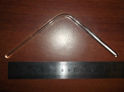

Вот трубка после опыта, видна трещинка.
Выводы- для болешего удобства правое колено с содой надо делать подлиннее, тогда вода не дойдёт до сгиба. Но можно и так-вода далее не доходит.
