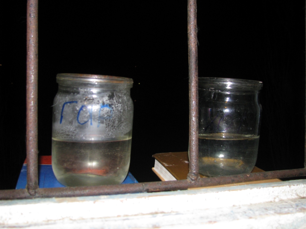

Вчера в Киеве похолодало и появилась возможность повторить эксперимент, не рискуя испортить холодильник.
Взял две полулитровые банки. В одну из них налил примерно на 1/3 холодной воды, в другую сколько же кипятка. Выставил обе банки за окно. Температура была минус 6-8 С.
В банке с горячей водой на стенках конденсировался пар, который примерно через пол часа замерз, но вода в обоих банках еще не начала замерзать.

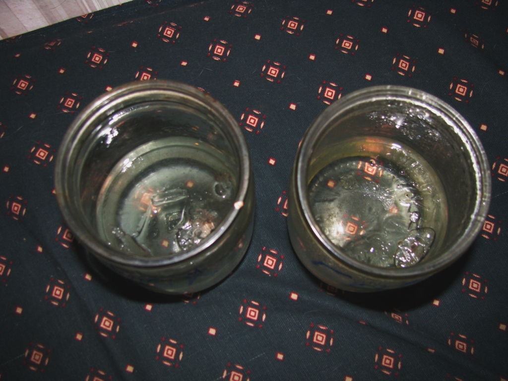

Через 1.5 часа в обоих банках с поверхности образовалась корка льда (толщиной несколько мм), причем в банке с холодной водой она была толще. Таким образом, холодная вода замерзала быстрее, чем горячая.
File comment: Начало эксперимента

File comment: через 90 мин
Эксперимент исключительно простой, поэтому предлагаю учасникам его повторить. Все, что необходимо - две одинаковых банки или стакана, немного воды и мороз.
Наливать кипяток в банку необходимо осторожно - давая ей постепенно прогреться. Чтобы банка не треснула можно использовать металлическую ложечку.
