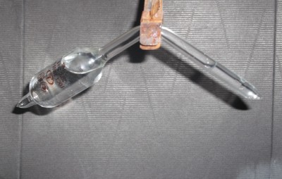

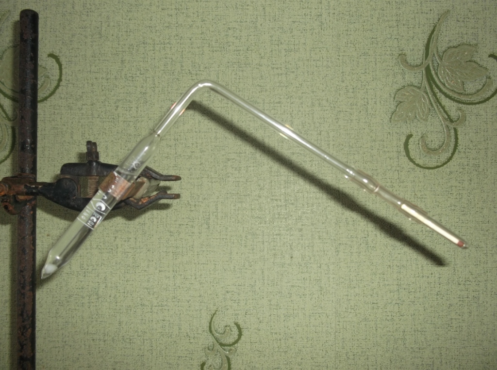

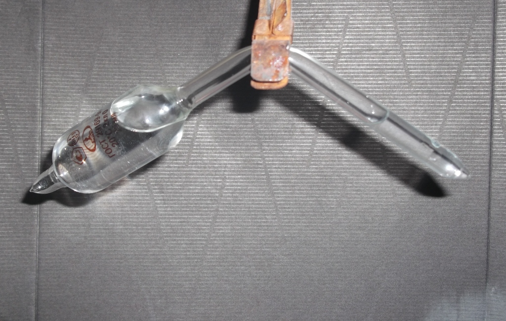

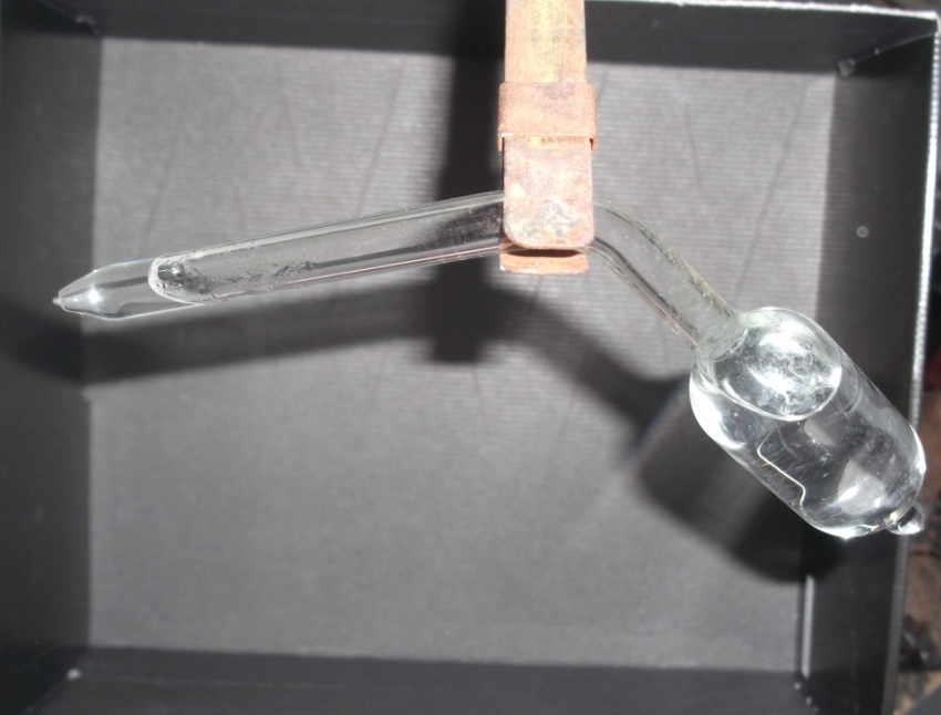

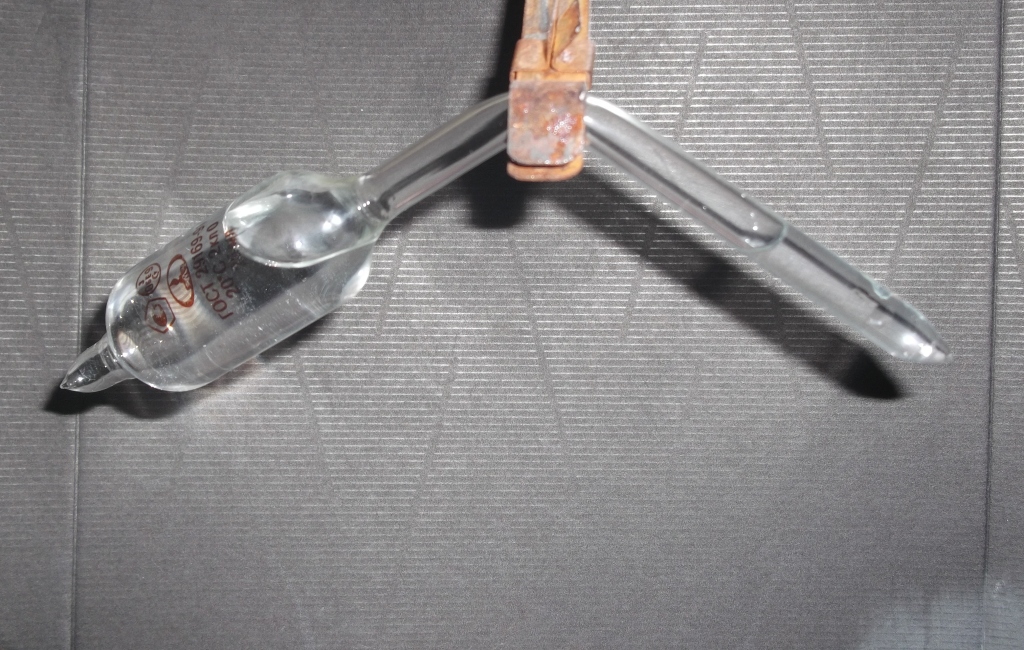

Попробовал сегодня создать модель абсорбционного холодильника, запаяв в обрезанную 25 мл пипетку, около 15 мл раствора аммиака (обычный реактивный ч.д.а.).
Были большие опасения что этот девайс разорвёт, однако он выдержал, причём в двух случаях из трех грел непосредственно пламенем.
При этом от неосторожности треснул очередной экран кусок стекла, коснулся пламенем.
Однако жидкий аммиак получается- см. фото ниже.

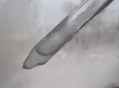

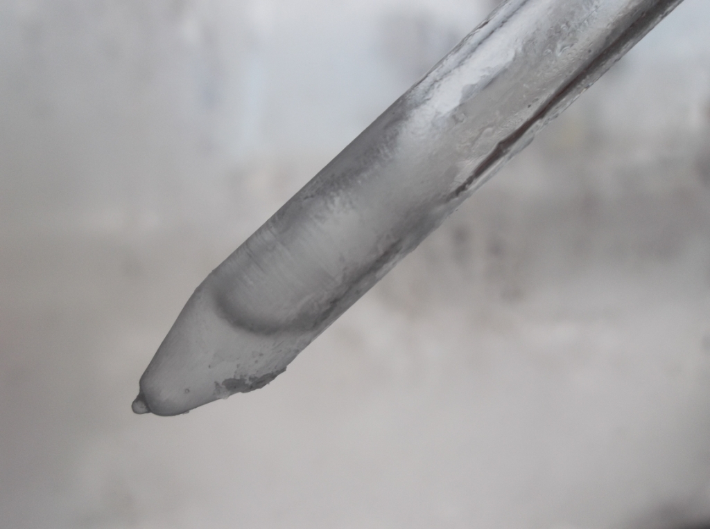

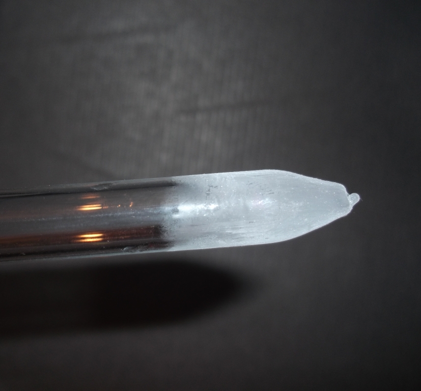

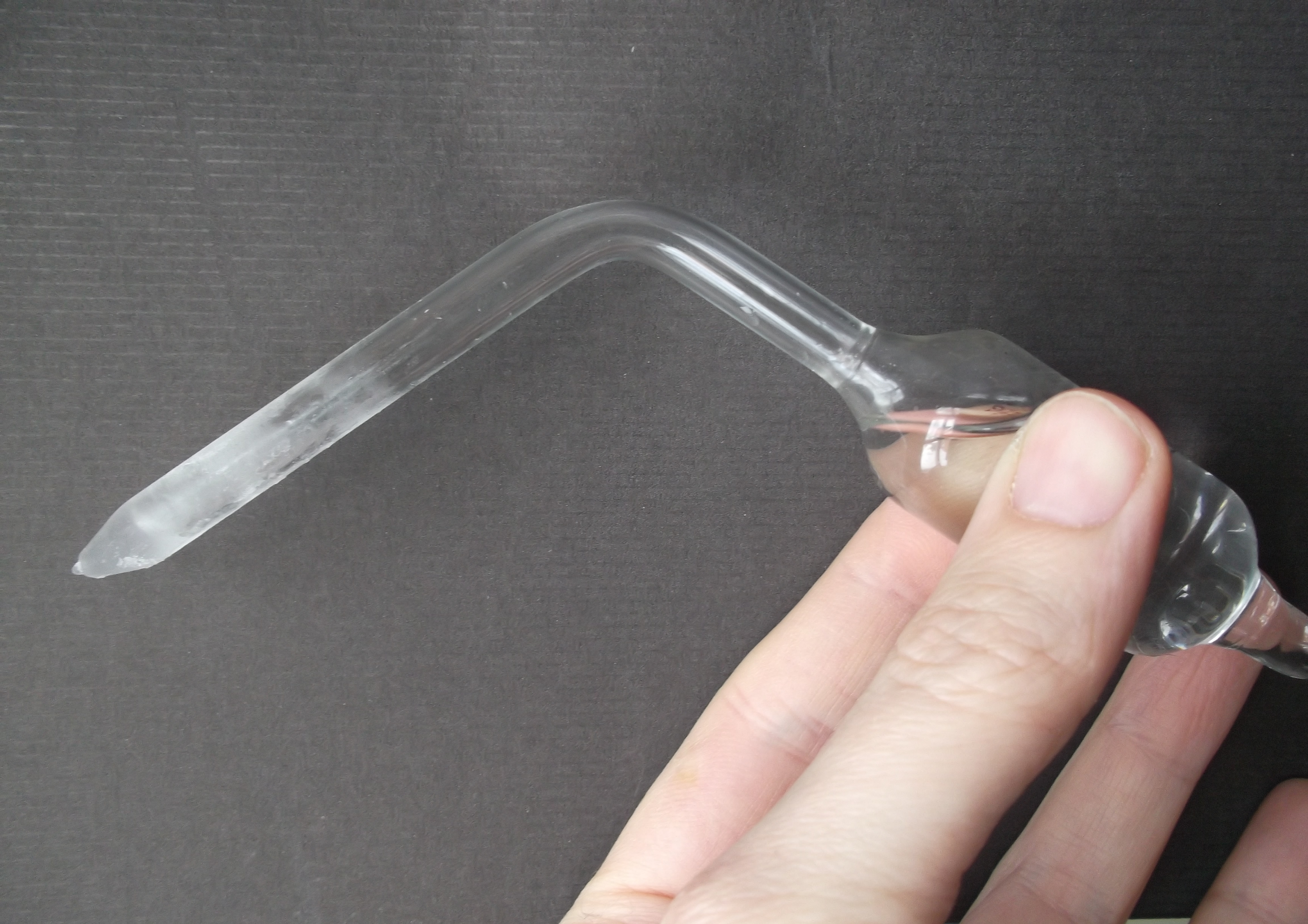

При охлаждении резервуара в стакане с холодной водой на колене с жидким аммиаком заметен иней.

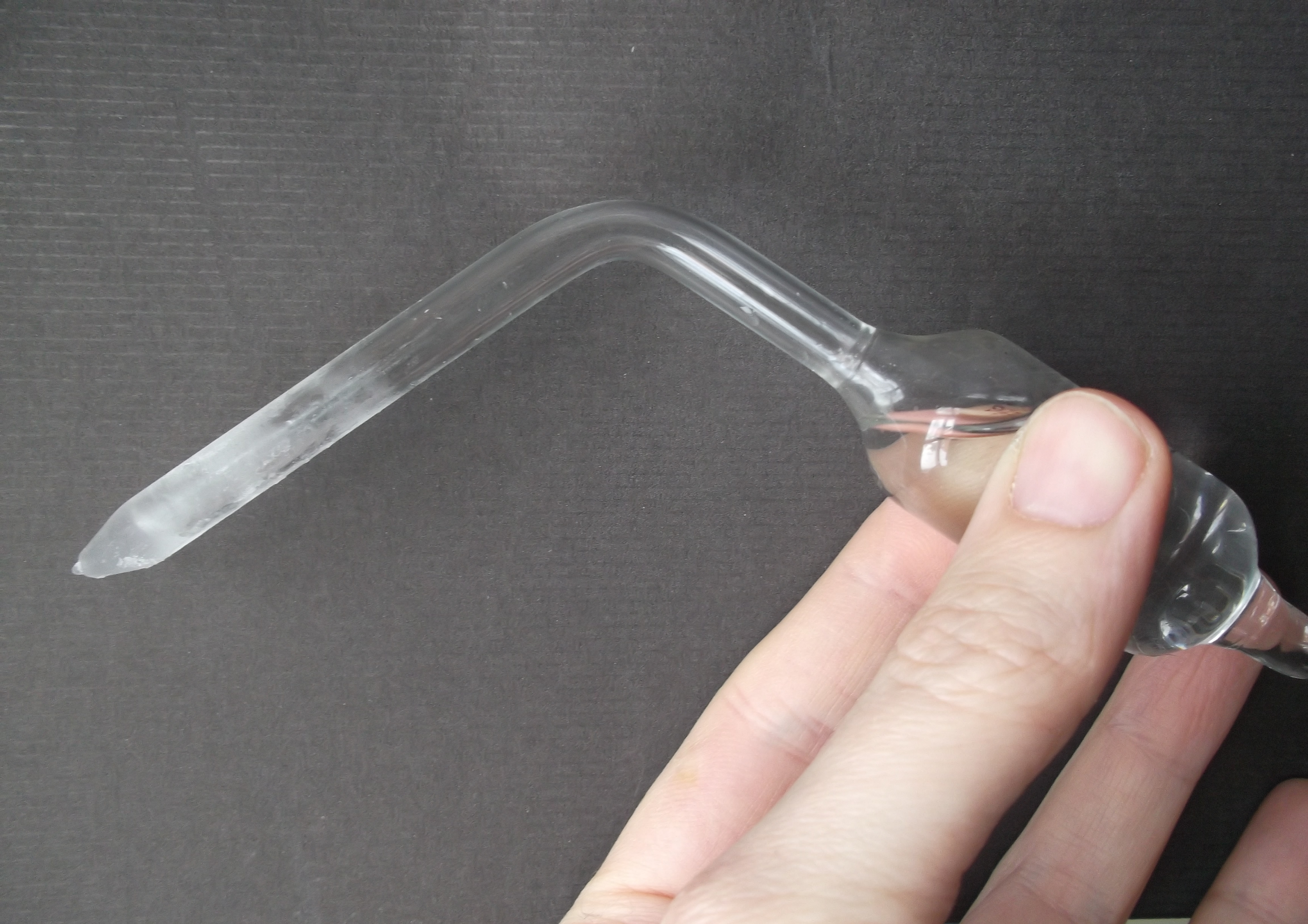

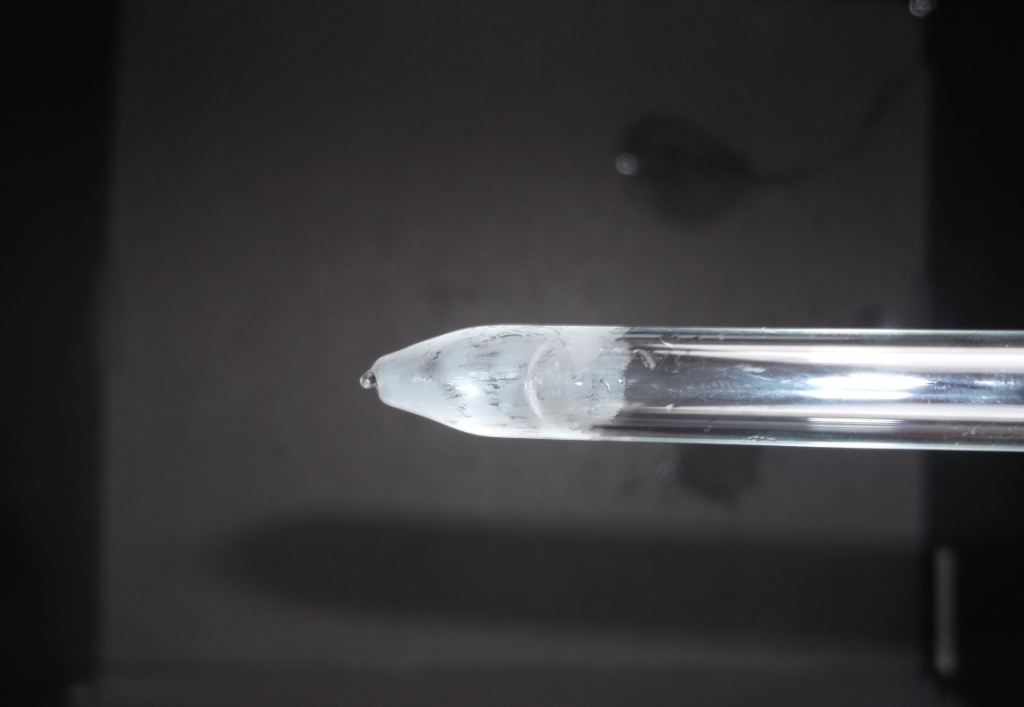

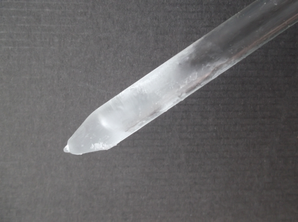

Поэкспериментировал, действительно в колене образуется жидкий аммиак без заметной примеси воды - испаряется без остатка.

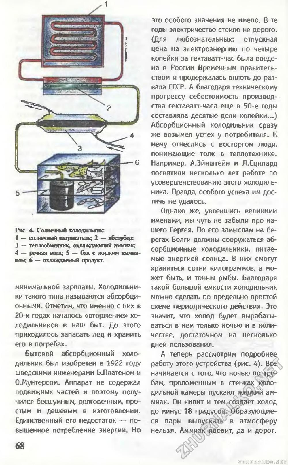

Погуглил и нашёл ту самую
статью
в Юном технике- №10 1998 г
Вот фрагмент который и вызвал тогда мой интерес
Только вот как сделать модель не написали и в последующих номерах.

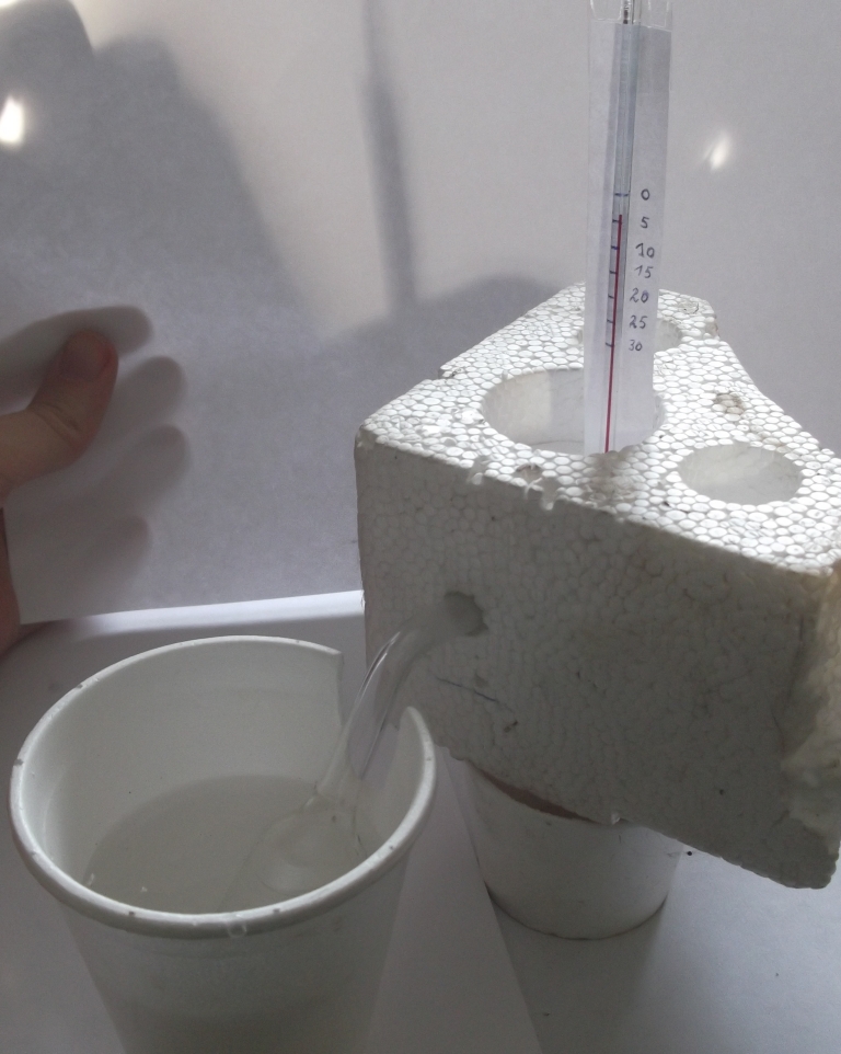

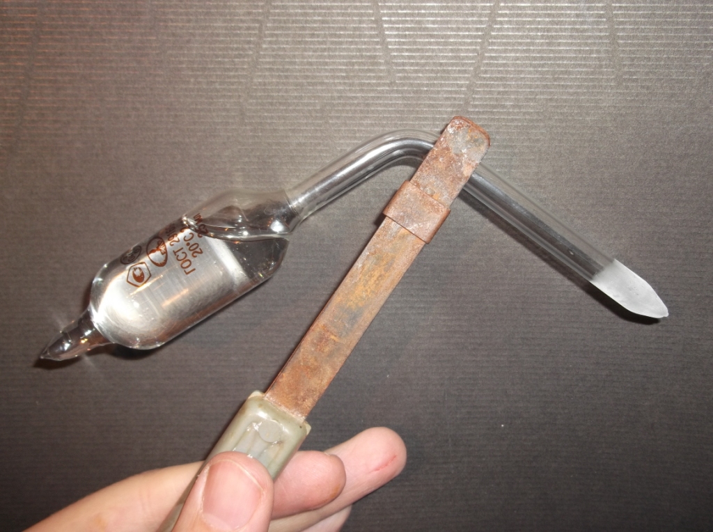

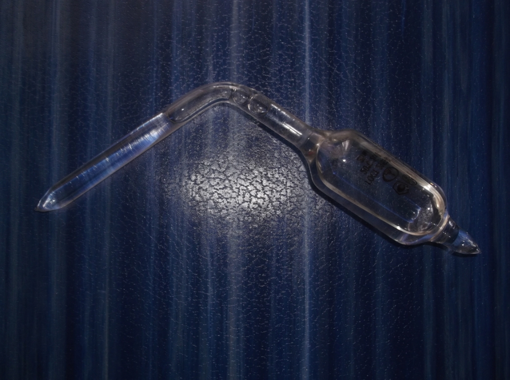

Попробовал сегодня сделать модель холодильника по нагляднее.
Для начала "перегнал" около 1 мл аммиака.
Т.б. я несколько нарушил, хотя и был в защитных очках, экрана не было. Стекло пока выдерживало, нагревал я уже 5 или 6 раз. Хотя взрыв такого девайса не исключается - стекло ведь обычное.
Греть надо небольшим пламенем, при этом "кипение" совсем слабое, аммиак (с примесью воды) конденсируется и стекает в холодное колено
Сжижение аммиака.avi [8.96 MiB]
Downloaded 1636 times
, его я периодически охлаждал водой со снегом.

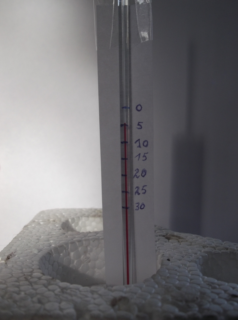

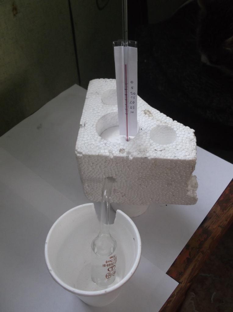

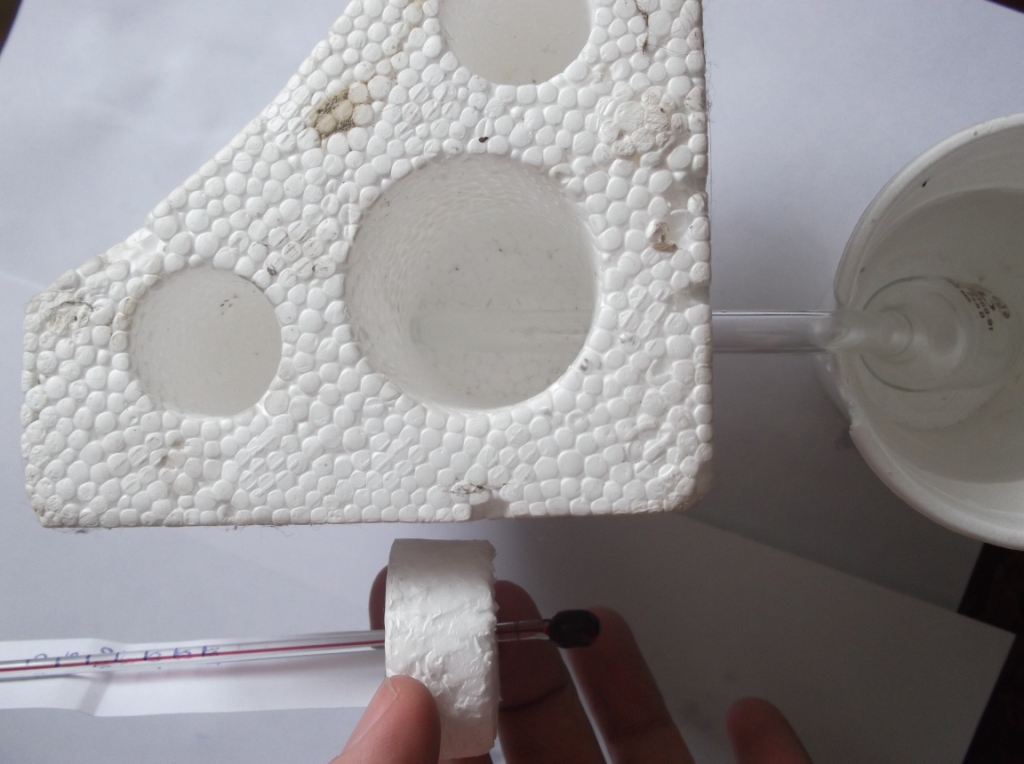

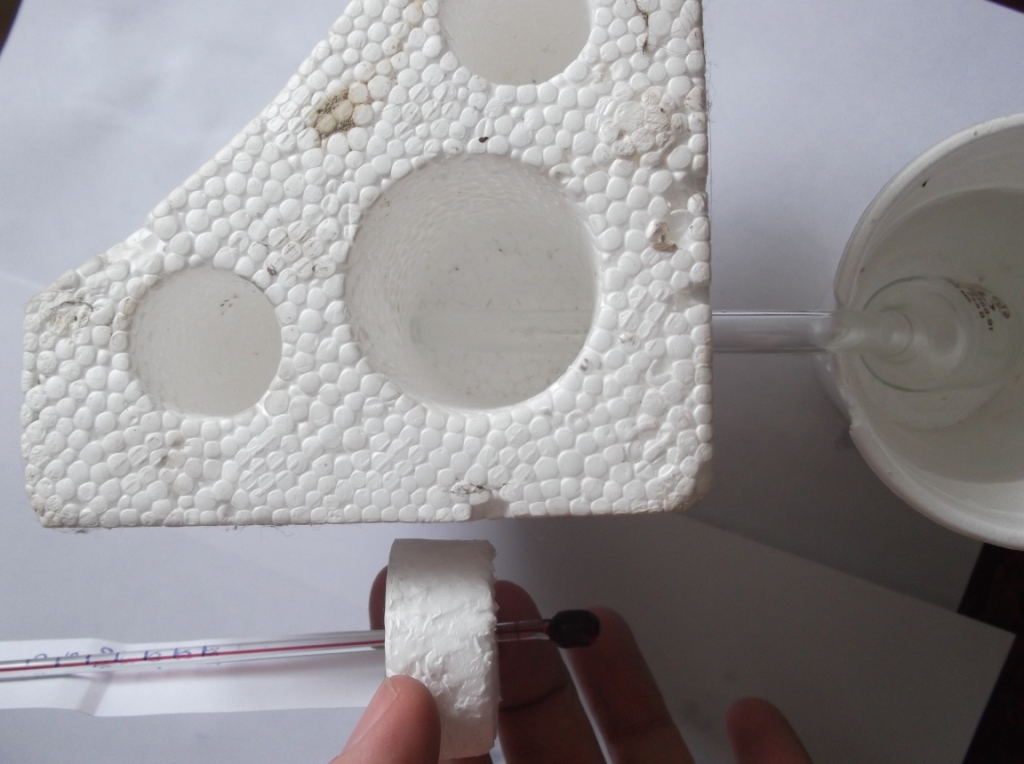

Предварительно была сделана морозильная камера из пенопласта. Для контроля температуры был вставлен уличный термометр.
Сразу охлаждать резервуар ледяной водой я не стал, вначале налил тёплой, выждал некоторое время и потом налил воды со снегом.
Периодически встряхивал резервуар. Удалось получить весьма скромный мороз в -4 С, но и аммиака было совсем немного.

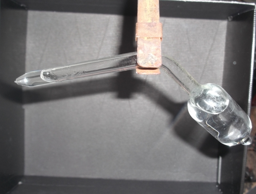

В конце извлёк холодное колено с остатком аммиака.
В принципе и так опыт весьма нагляден - колено быстро покрывается инеем. Как я уже говорил резервуар надо встряхивать, тогда иней обрастает быстро. В приборе остался воздух, что не совсем хорошо, но получается и с ним.

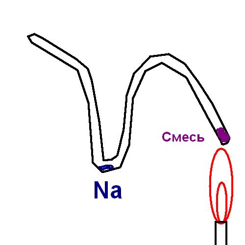

Немного не по теме: у меня давно уже возникла идея получить подобным методом раствор натрия в жидком аммиаке. Конечно, вместо раствора аммиака нужно брать соль аммония плюс щелочь, а установку сделать более сложной конструкции.

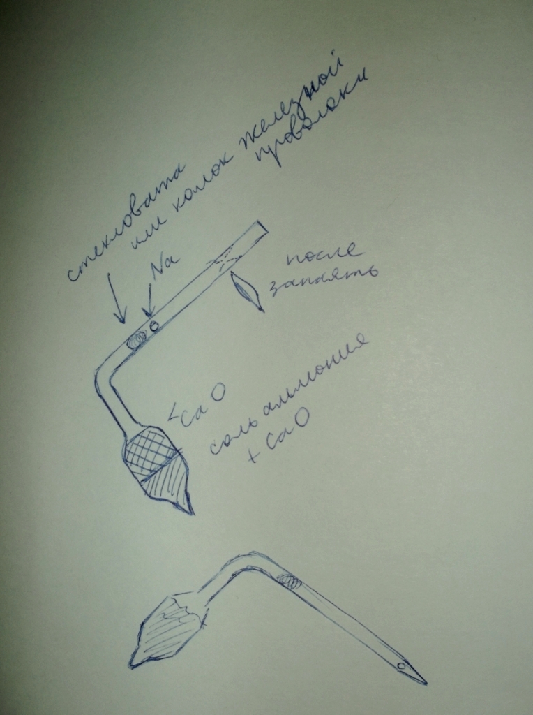

По поводу растворения натрия в жидком аммиаке - как Вам такая схема?
Взять смесь негашёной извести с хлоридом или сульфатом аммония, с большим избытком извести, сверху просто слой извести. Сначала запаять 25мл пипетку и изогнуть колено. Насыпать реагенты, протереть трубку изнутри проволокой с ватным тампоном, палочкой затолкать комочек железной проволоки или стекловаты, затем зёрнышко натрия. Запаять открытый конец. После охлаждения, стряхнуть натрий.

Боюсь, что без азота запаять не удастся: внутри будет давление, кроме того, натрий хоть и медленно, но реагирует с аммиаком (даже если удастся запаять, со временем давление будет расти).
 Post subject: Re: Модель абсорбционного холодильника/сжижение аммиака
PostPosted: 19 Feb 2012 22:02
Почему? Запаять удастся, вначале давления нет. Наверное Вы меня не так поняли. Просто я имел ввиду не делать демонстрационный образец, а просто провести опыт - вначале насыпать смесь соли аммония с известью, поместить натрий и запаять. А только потом нагреть для выделения аммиака, который сжижится под давлением и растворит натрий.
После опыта не хранить, и разбить трубку.

Да, я не правильно понял: думал, что вы хотите запаять в трубке полученный раствор.

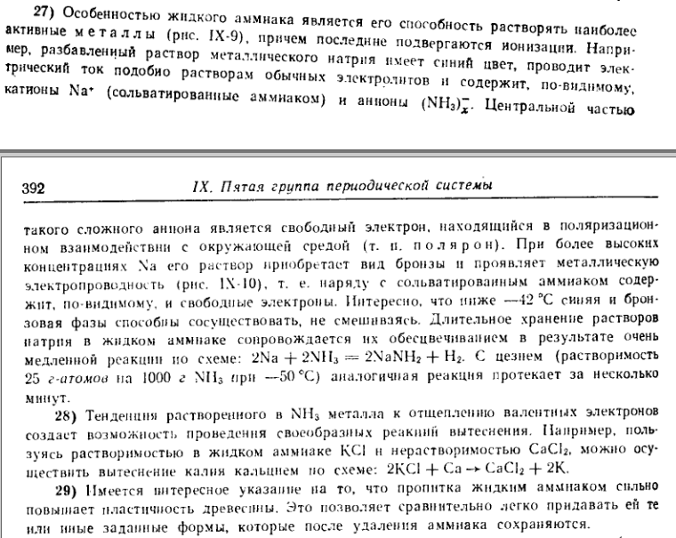

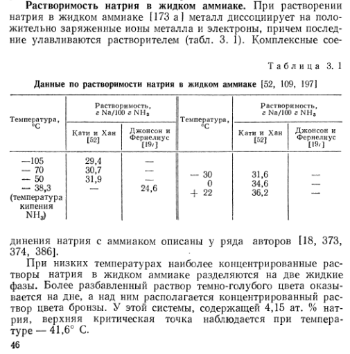

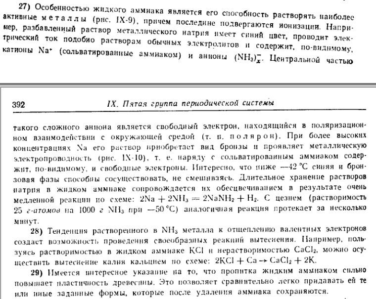

О растворении натрия в аммиаке есть в книге Ситтига стр-46-47
Интересно написано в Некрасове
Упоминает и об опыте с деревом

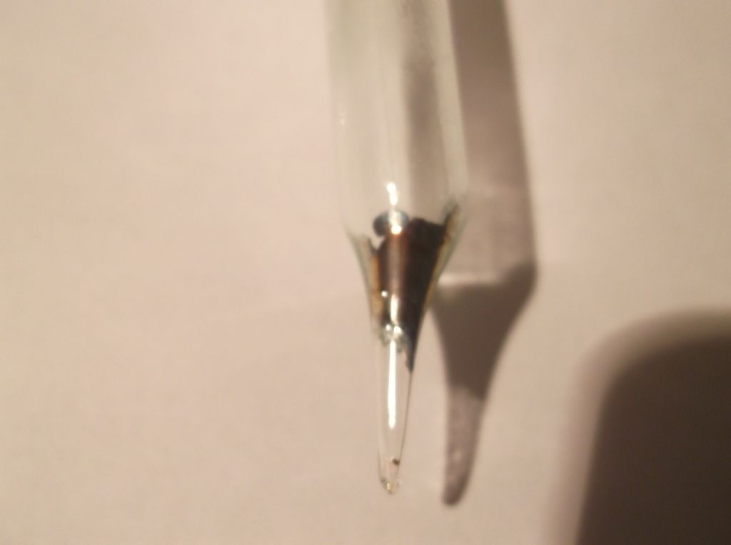

Попробовал вчера поэкспериментировать с раствором натрия в аммиаке. Сделал из пипетки трубку по вышеописанной схеме. Нагревал смесь избытка негашёной извести с хлоридом аммония. Сульфата аммония не было, поэтому взял хлорид. Немного жидкого аммиака получилось, кусочек натрия растворился, образовался почти чёрный раствор, аммиак быстро испарился, после прекращения нагрева и получилось желтоватый зеркальный слой натрия. Заметив что он довольно быстро корродирует, разбил трубку.
Вот плохое фото этого слоя (делал в спешке).

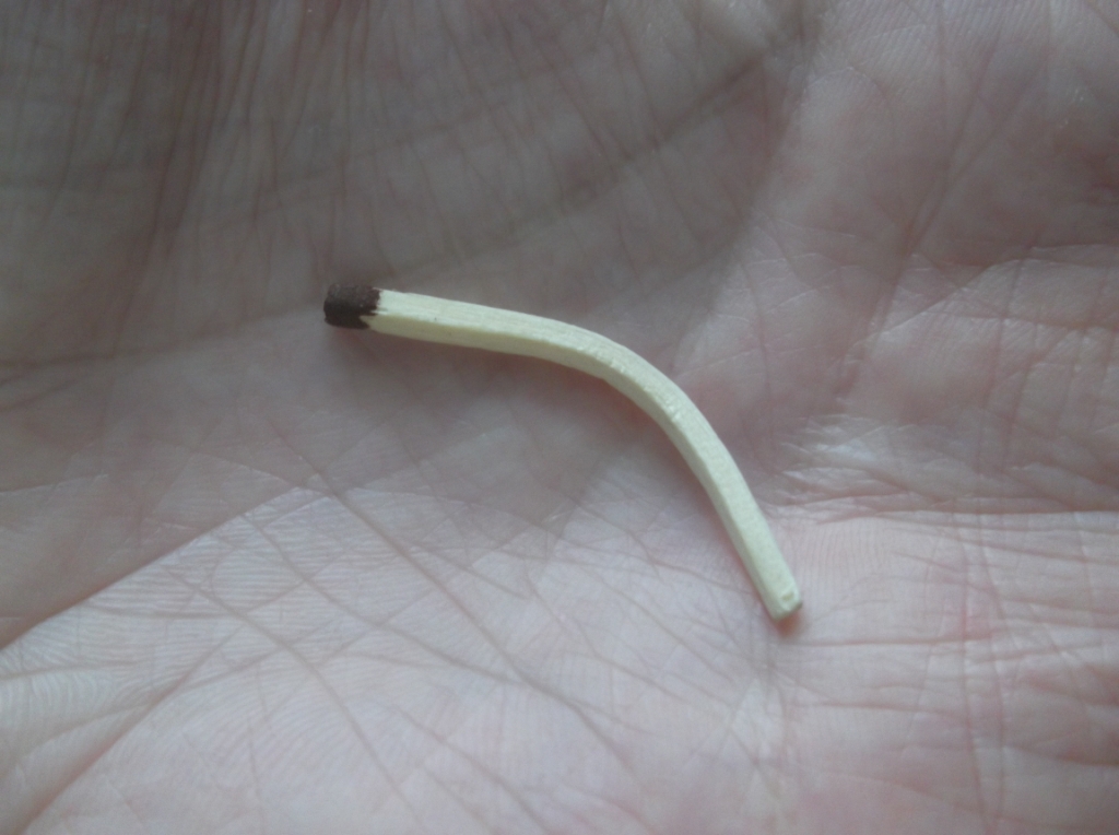

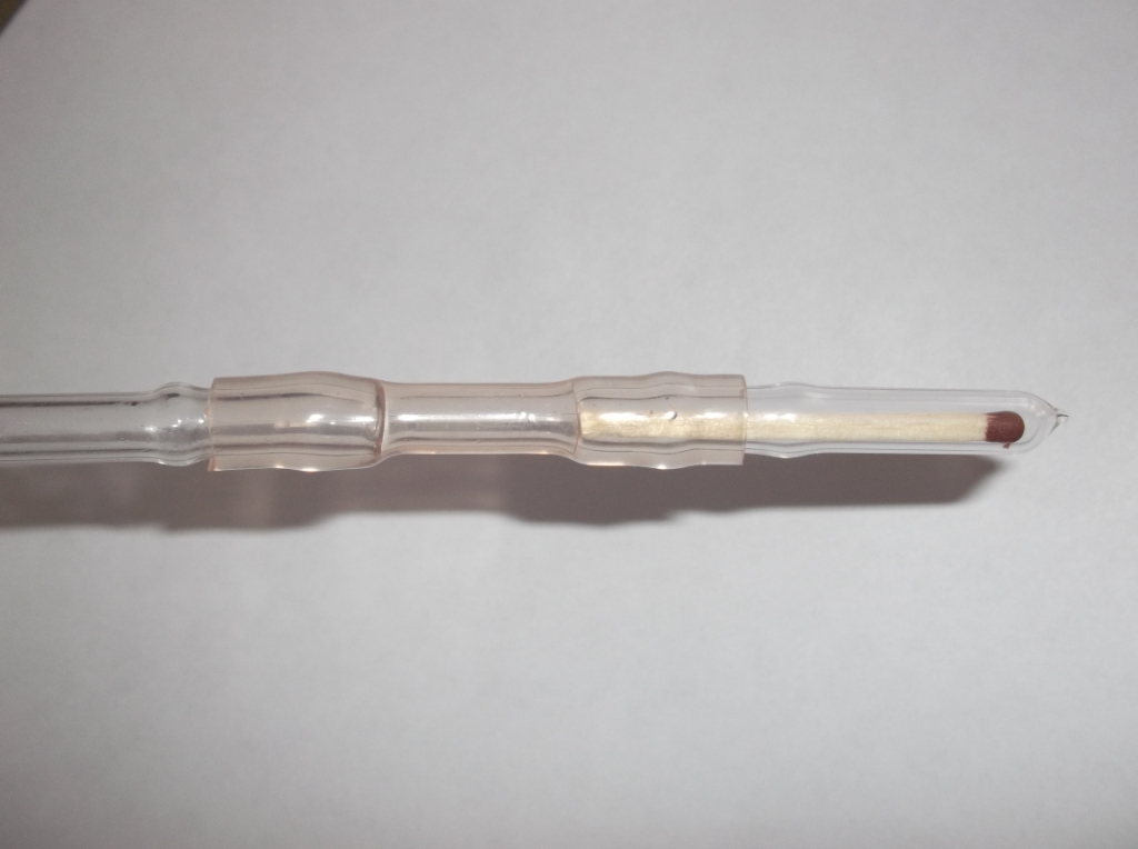

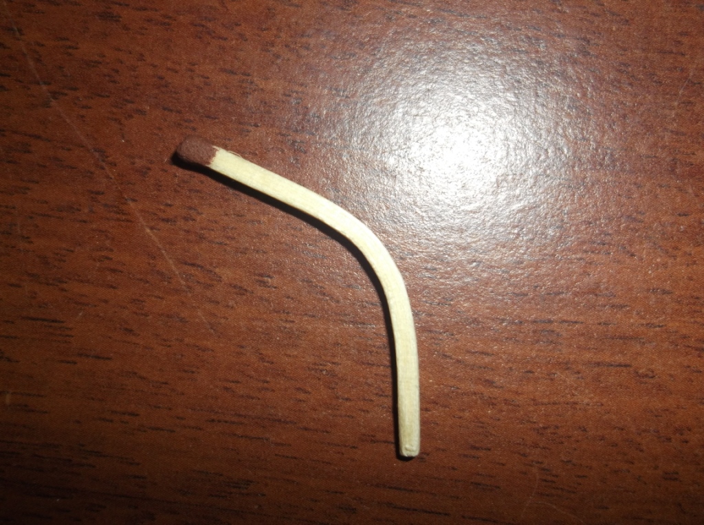

Возникла мысль проделать этот опыт с максимальной простотой без сухого льда и азота. Была сделана трубка Фарадея, с одним отличием - колено не было запаяно, и на конце оливки, чтобы лучше держалась трубка. Подогрев в горячей воде силиконовую трубку (толщина стенок около 1 мм) надел на "прибор", предварительно влил с помощью шприца раствора аммиака и подготовил спичку.
Подогрел колено и сконденсировал немного аммиака, спичка пропиталась. Затем кусачками срезал трубку и быстро согнул спичку. Аммиак испаряется быстро, но не мгновенно. Охладив колено в льдо-солевой смеси наверное можно ещё снизить скорость выкипания, после падения давления.
После испарения аммиака спичка приобрела новую форму и затвердела. Теперь разогнуть её нельзя. :)
Предварительно палочку (сначала была использована зубочистка) помещал в гибкое колено из вышеописанной силиконовой трубки-при пропитке аммиаком гнётся очень легко. Но потом крайне неудобно извлекать. Для плавного сброса давления можно вначале прожечь раскалённой проволочкой маленькое отверстие.
В общем надо будет как-нибудь ещё раз проделать с большим количеством аммиака и палочкой подлиннее.
