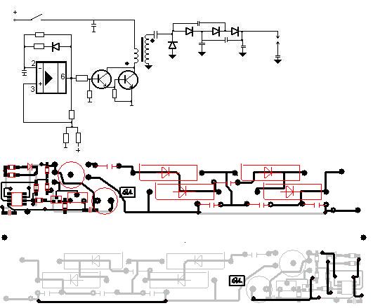

upsidesium wrote:
Вместо напряжения можно увеличить силу тока. Только тут возможны два неприятных исхода.
Если нам надо несколько киловольт, а источник питания дает 12 вольт, тут силой тока не добьешся.
Вот один из преобразователей, получал 5-6 квольт, для получения коронного разряда. Простая схема.

Sneg.EXE wrote:
Не проще умножитель от телевизора использовать?
А размер? У меня плата 13.5*3см. И кроме того, сейчас в телевизорах используют ТДКС, Я уже несколько лет умножителя не держал.
