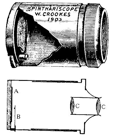

Хотелось рассказать о занятном демонстрационном приборчике - спинтарископе. Были времена когда они пользовались большой популярностью, однако сейчас практически забыты.
Идея, лежащая в основе этого устройства нашла применение в классических опытах ядерной физики. Думаю все помнят со школьной скамьи, как Резерфорд обстреливал золотую фольгу альфа-частицами...

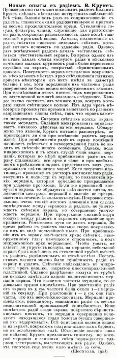

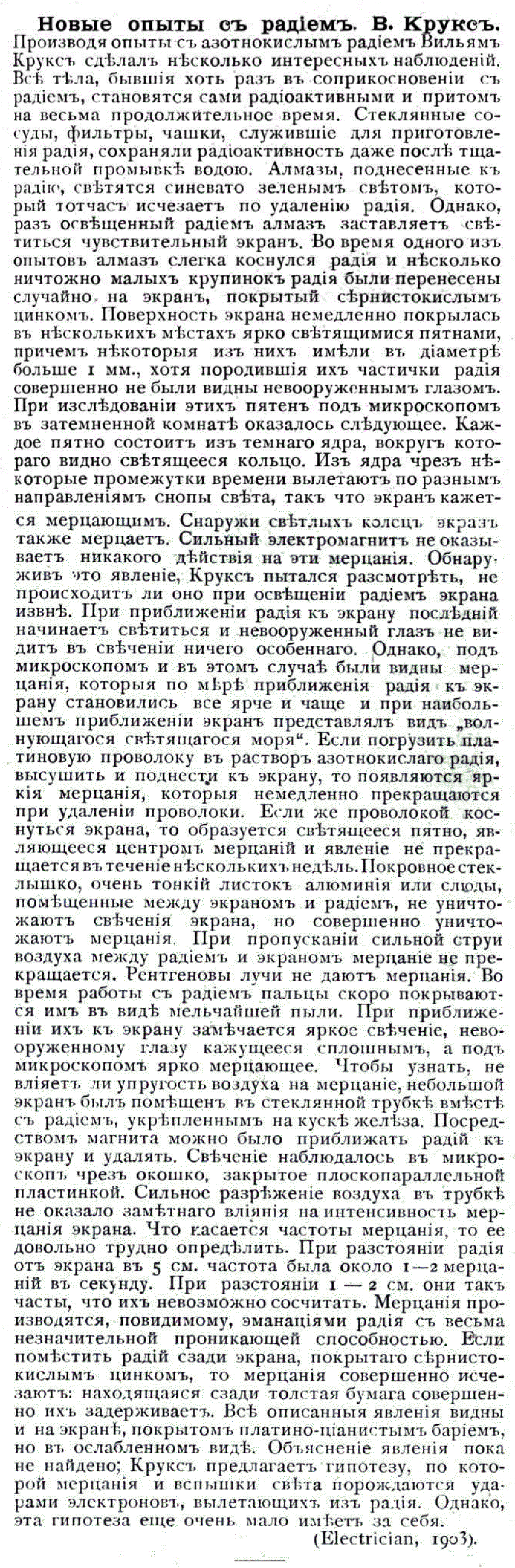

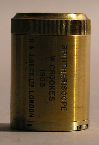

Спинтарископ (от греч. σπινθήρα — искра и σκοπέω — смотрю, наблюдаю)
Изобретен он был Уильямом Круксом в 1903 г.
Устройство его простейшее - в сильную лупу наблюдают экран, покрытый сульфидом цинка, на который направлен поток альфа - частиц от иголки с ничтожным количеством радиоактивного препарата.
После примерно 15 минутной адаптации глаза к темноте наблюдающему открывается завораживающее зрелище.
Если смотреть в спинтарископ в темной комнате, то наблюдается красивое зрелище - на экране видно огромное количество вспышек, мерцающих подобно звездам в безоблачную морозную ночь.
Каждая такая вспышка вызвана ударом альфа-частицы и это тоже приводит в благоговение.
Они "заставляют экран из сернистого цинка блестеть, как перо жар-птицы, ярким голубым сиянием неописуемой красоты".
Можно усмотреть сходство и с роем светлячков или просто насекомых, кружащихся ночью возле фонаря.

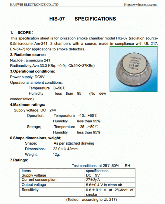

Возможно найдутся желающие сделать подобный прибор. Это очень просто.
Основная трудность в наше радиофобное время достать подходящий источник. С этого и надо начинать изготовление спинтарископа.

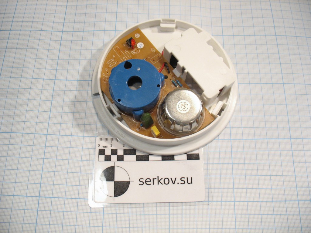

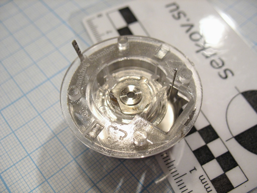

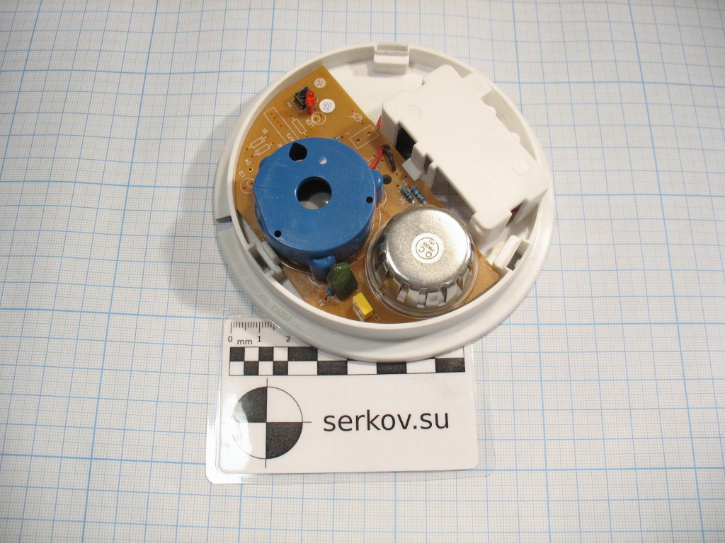

Однако выход есть - использовать ионизационную камеру HIS-07 от детектора дыма или разломать готовый детектор.
http://serkov.su/blog/?p=453
Внутри её небольшая таблетка (около 6 мм диаметром) с кусочком фольги, содержащей крохотное, но совершенно достаточное для нашей цели, количество америция 241. Возможно использовать кусочек подходящей природной руды, однако это экзотика. Хотя фабричные американские спинтарископы содержат как раз ториевую руду. http://unitednuclear.com/index.php?main ... cts_id=507
Обращение с америциевым источиком из ионизационной камеры не требует особых мер предосторожности, однако следует отметить, что нельзя нарушать целостность источника - возможно образование "горячих" частиц и попадание их в организм, что может быть небезопасным. Однако это и не требуется, наш источник довольно компактен.
Купить ионизационный детектор дыма довольно проблематично, как и камеру. Хотя, к примеру, знакомый купил в Петербурге в радиотехническом магазине ионизационную камеру. Можно поступить иначе - заказать камеру почтой у китайских товарищей.
К примеру http://www.aliexpress.com/item/100-New- ... 06033.html ну или гуглим нечто похожее.

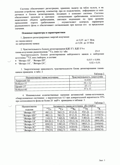

Посылки поступающие через таможню идут через детекторы системы "Янтарь" для предотвращения несанционированного распространения делящихся материалов. Поэтому послать радиоактивные препараты, пусть и с благими научными целями не удастся, не говоря о том, что это дело противозаконное :( .
Однако следует отметить что камера практически не излучает гамма излучения и оно очень мягкое, поэтому такая посылка проходит незамеченной.
File comment: Описание системы Янтарь
16756-97.pdf [399.51 KiB]
Downloaded 1319 times
К сожалению почта России очень медленная самая медленная в мире и идти будет долго, порядка месяца.

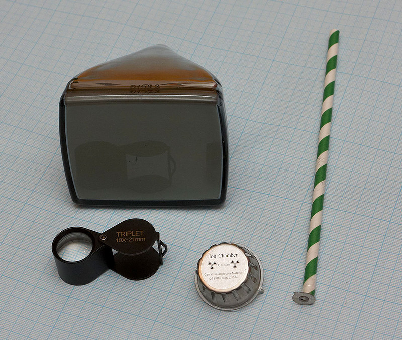

Невооруженный глаз видит лишь светящееся пятно (если источник находится близко от экрана).
Поэтому довольно интересно подвигать - приближая удаляя можно создавать заметный ореол.
Поэтому необходима лупа. Подойдет часовая или ювелирная.
Под рукой была дешевая китайская складная лупа, ЕМНИП 10 кратная. Как такая:
Сцинтилляции с её помощью видны хорошо.
Однако более красивое зрелище было при наблюдении в советский МБС при 16 кратном увеличении.

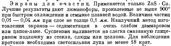

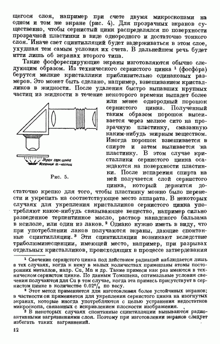

Остается экран из сцинтиллирующего вещества. Здесь возможны различные варианты.
Классический вариант - сульфид цинка, активированный медью или серебром.
Возможны несколько вариантов изготовления экранов. Простейшим вариантом видимо будет подобрать подходящий осколок лучевой трубки от осциллографа, телевизора.
Однако можно следовать и по классическому способу:

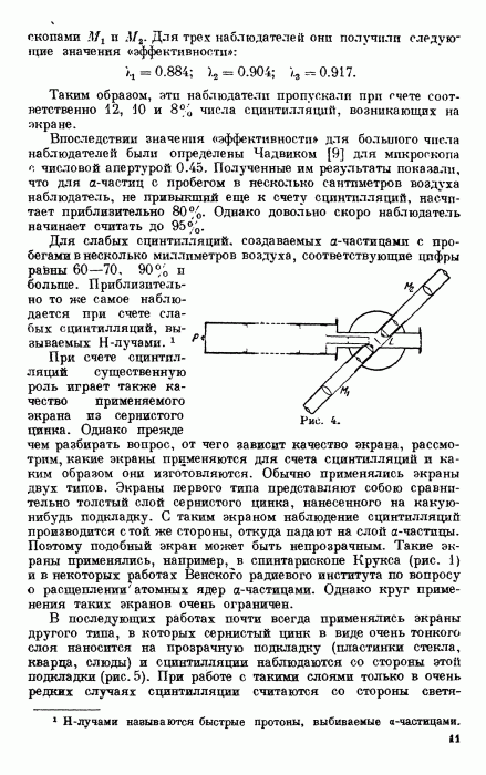

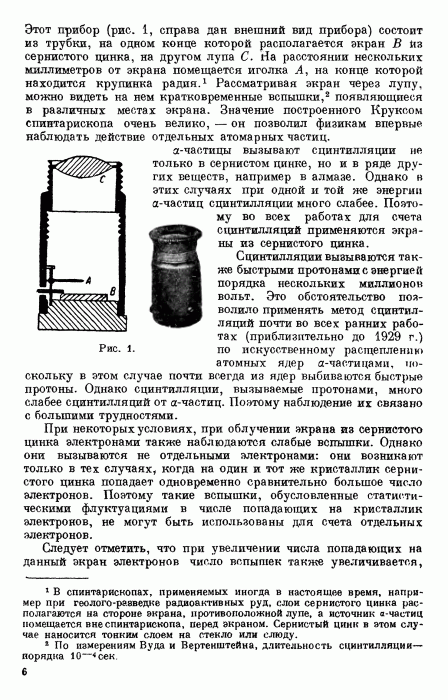

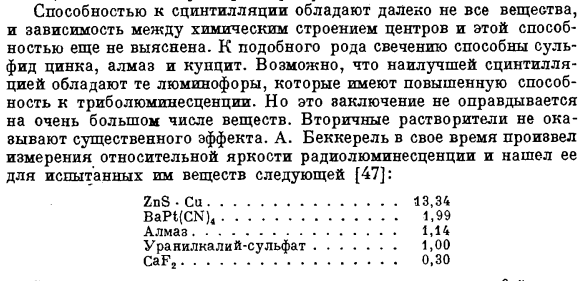

Вот описание из хорошей книги Векслер, В.И. Экспериментальные методы ядерной физики
Там же можно почитать о истории метода визуального наблюдения сцинтилляций.
0469185_8D5D7_veksler_v_i_dr_eksperimentalnye_metody_yadernoy_fiziki_007.gif [ 119.17 KiB | Viewed 66629 times ]

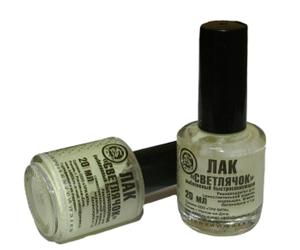

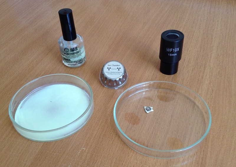

Решил сделать непрозрачный экран. В рыболовном магазине мне попался фосфоресцирующий лак "светлячок".
Он сделан на основе сульфида цинка, активированного медью, разведенного нитролаком. Сливаем верхнюю половину лака, а нижнюю кашицу я отмыл ацетоном (чда). Получился порошок люминофора. Простой способ взять немного взвеси или просто порошка измельченного между двух кусков стекол, прибавить чуть-чуть ацетона и покачав будущий экран добиться распределения люминофора. После испарения ацетона остается тонкая пленка, которая держится без связующего (большое количество последнего может привести к порче экрана) и допускает переворачивания. Я использовал плоскую тефлоновую кювету (т.к. она была под рукой), но с тем же успехом можно придумать другой вариант.

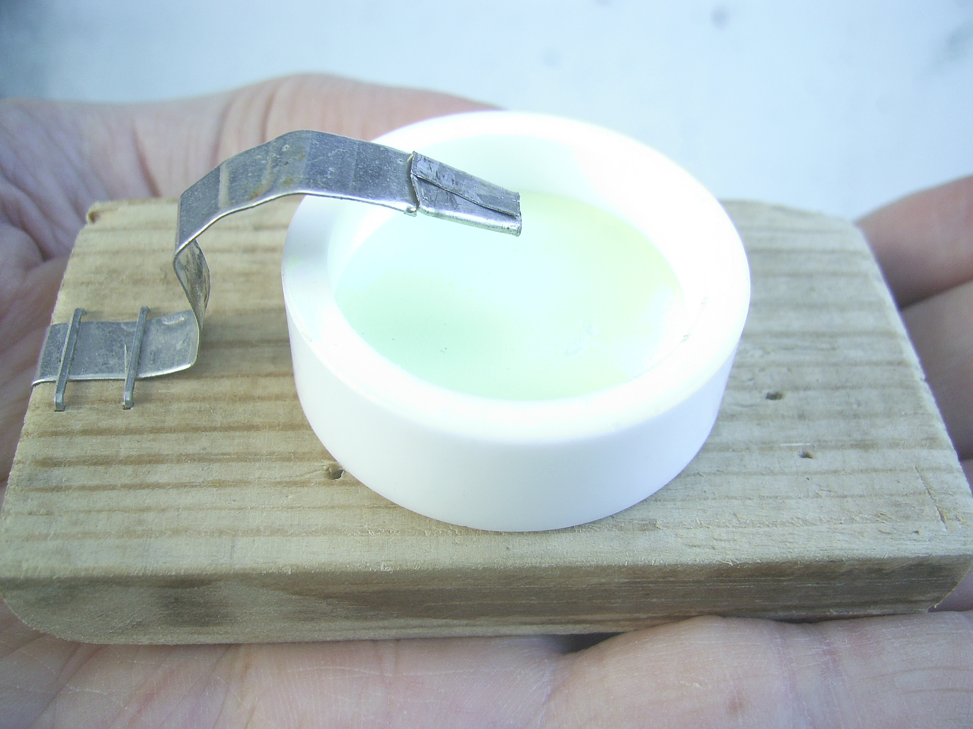

Сборка и наблюдение.
Когда подготовлены все компоненты, можно приступать к экспериментам. Важным условием является возможность менять расстояние от источника до экрана. Наиболее оптимальный способ - закрепить источник на винте.

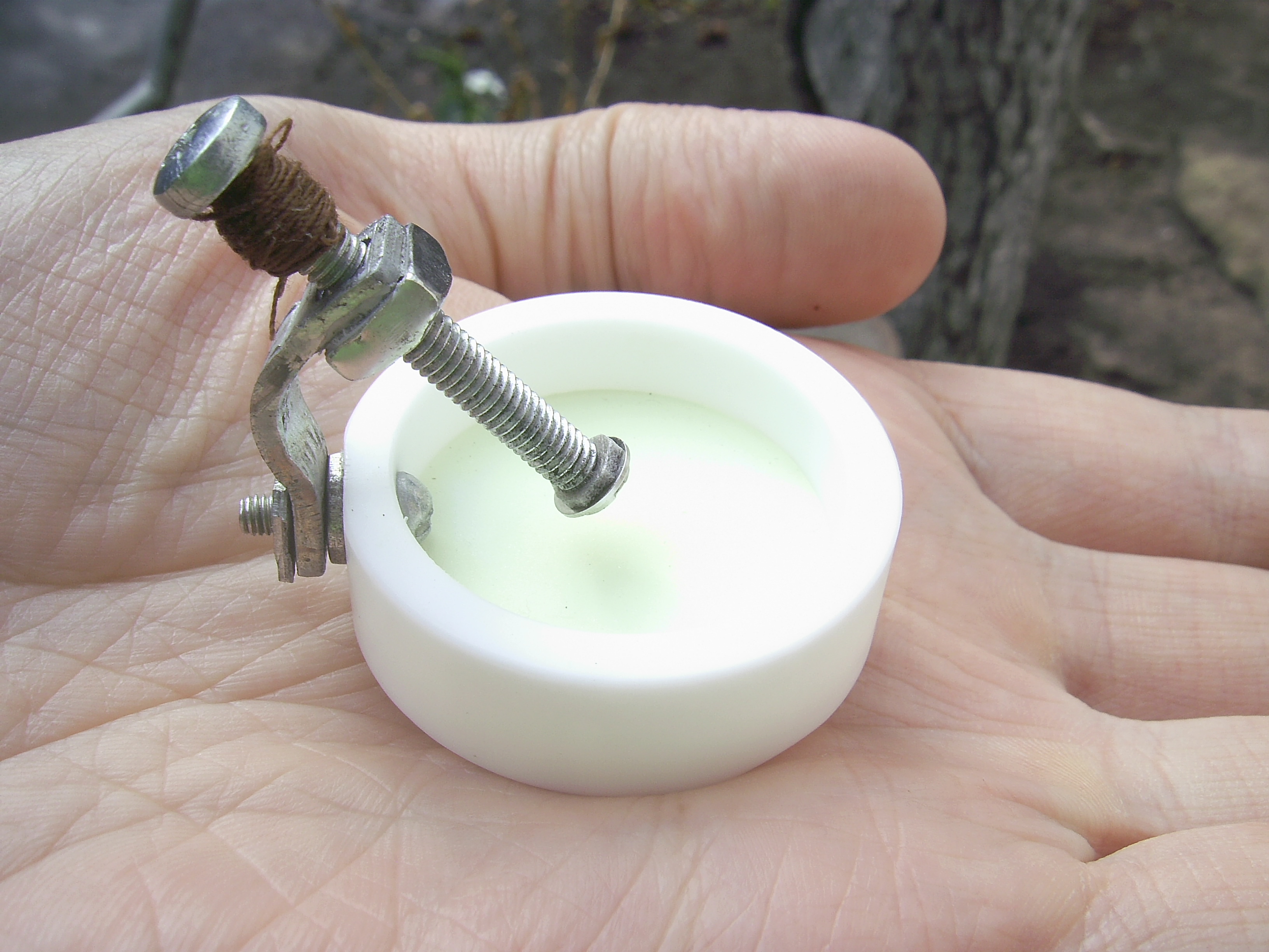

Временный вариант на скорую руку – простейший штатив из куска дерева с экраном, над которым находится изогнутая полоска жести, с загнутыми краями на конце. Изгибая её можно менять расстояние источника. Саму таблетку можно пока не извлекать из оправы. Наблюдать можно, наклонив экран, чтобы избежать «тени».

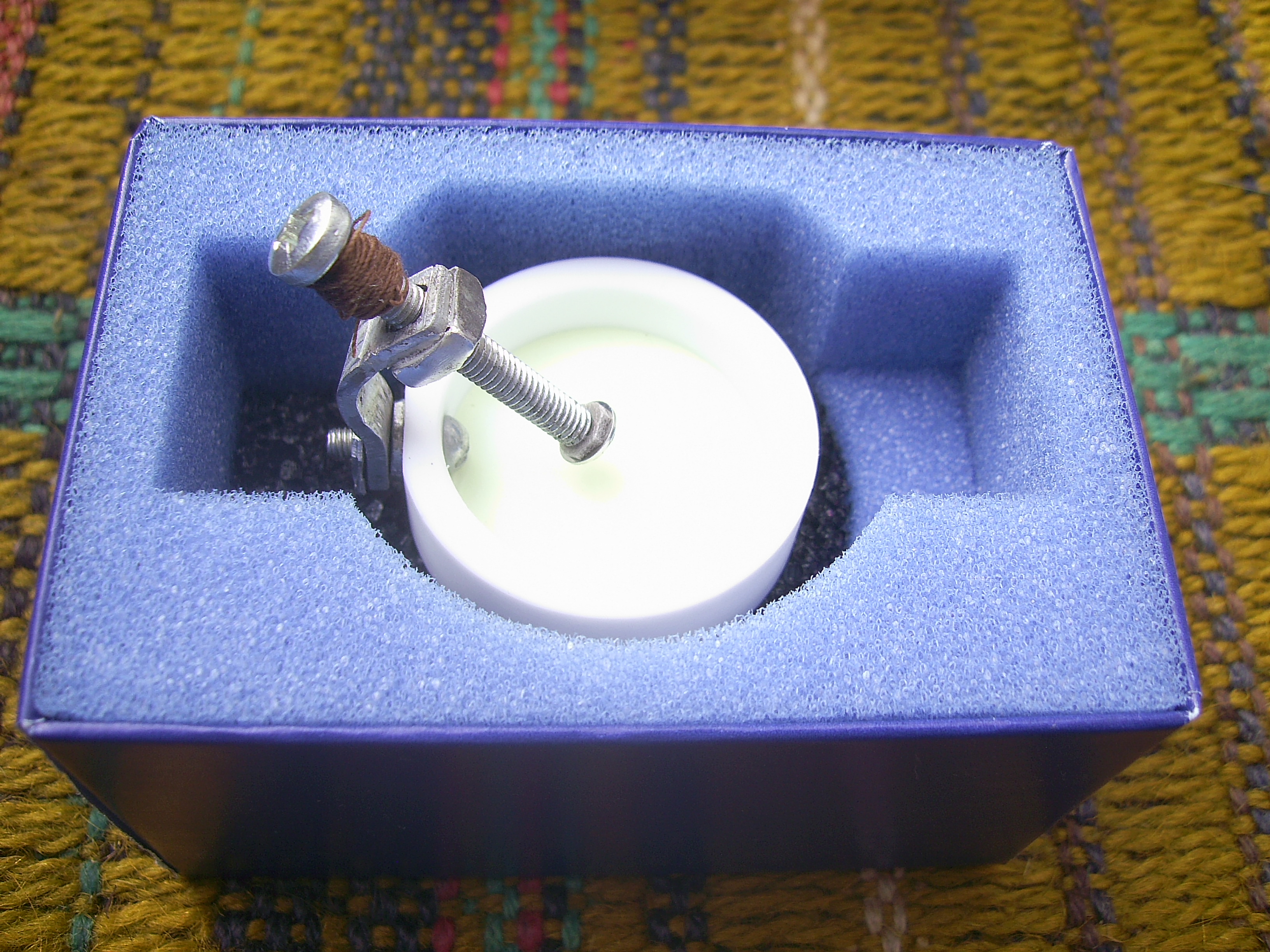

Однако намного удобнее сделать более совершенный вариант - использовать винт (я использовал 4*30 мм). Источник удобно приклеить с помощью двусторонней клейкой ленты – при необходимости его можно будет снять. Необходимо извлечь таблетку из оправы. Для этого оправа осторожно надрезается ножницами, слегка изгибается круглогубцами и тогда можно осторожно поддеть таблетку. При этом источник легко может отлететь, будьте аккуратны. По моей неосторожности он чудом не затерялся, отлетев в сторону. Как уже упоминалось ковырять и повреждать таблетку не следует!
В моем случае была использована удобная плоская тефлоновая кювета, одновременно служащая экраном и основанием для крепления винта. Экран был сделан просто – в кювету помещалось немного люминофорной пыли (ZnS Cu), измельченной растиранием между двумя предметными стеклами, и добавлялось чуть-чуть ацетона. Покачиваниями кюветы добиваемся более-менее равномерного распределения люминофора и оставляем растворитель испаряться. Полученная пленка хотя и не содержит связующего (избыток последнего может повредить качеству) выдерживает переворачивания, но не выносит ударов - начинает осыпаться.
Однако желающие изготовить спинтарископ легко подберут свой вариант, который будет работать ничем не хуже.
Винт надо так отрегулировать, чтобы источник приближался почти вплотную к экрану, вблизи центра. Поскольку он хотя и довольно компактен, но все же не игла, придется его укрепить под углом, тогда можно будет смотреть на сцинтилляции сверху и оправа источника почти не помешает наблюдениям. Удобно сделать упор на винте, чтобы предотвратить случайное касание с экраном, к примеру, намотав на резьбу ниток и закрепив каплей лака. Когда все собрано, как уже говорилось, необходимо выдержать экран в полной темноте. Минимум - это пара часов, однако фосфоресценция фона в этом случае все же мешает, и невооруженным глазом наблюдать плохо. Необходимо дождаться её прекращения и в дальнейшем не подвергать экран засветке, для чего спинтарископ в темноте укладывается в непрозрачную коробочку-чехол.
Если все готово – приступим к наблюдениям. Посидев в темноте, открываем коробочку. Вначале глаз замечает пятнышко (если источник находится вплотную с экраном). Со временем чувствительность глаза увеличивается. Посмотрев краевым зрением (известный прием астрономов, поскольку края сетчатки богаты палочками) можно заметить флуктуации, как бы непрерывное «волнение» светящегося пятна. По краям экрана, где поток частиц не столь силен, видны отдельные искорки. Покрутим винт, отдаляя источник. Пятно постепенно слабеет, однако искорки равномерно распределяются по большей площади. При наблюдении невооруженным глазом сразу возникает ассоциация со звездным небом, Млечным Путем. Похоже на наблюдение звездного скопления.
Вооружимся лупой, желательно сильной. Картина меняется. Искорки становятся значительно более яркими и крупными, наблюдаются без труда. Это уже не звезды, а как бы беспрерывное роение насекомых возле фонаря, причем сходство усиливается тем, что на фоне сияния экрана виден темный силуэт винта с полукруглым расширением источника, свечение люминофора дает как бы ореол вокруг «фонаря», дополняя сходство. Поскольку источник находится под углом, образуется веерообразный поток альфа-частиц.
Зрелище довольно простое, но оно завораживает. Можно долгое время заворожено смотреть на этот атомный фейерверк, «окно в квантовый мир», оборотами винта меняя картину. Жаль, что этот замечательный прибор оказался ныне практически забытым и почти не производится фабрично.

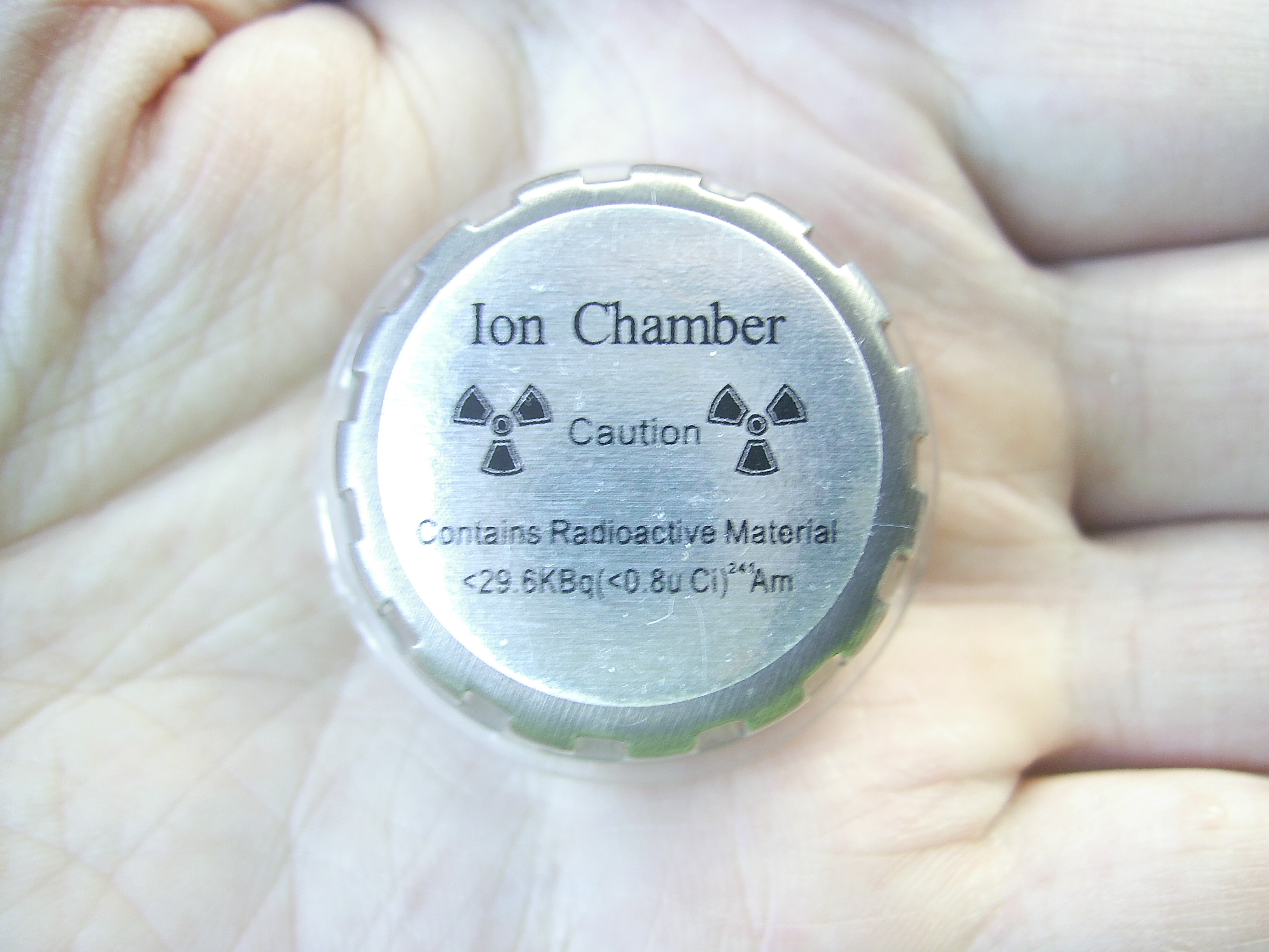

Вот как выглядит камера, честно указан знак радиоактивности и примерные параметры
с обратной стороны аналогично:

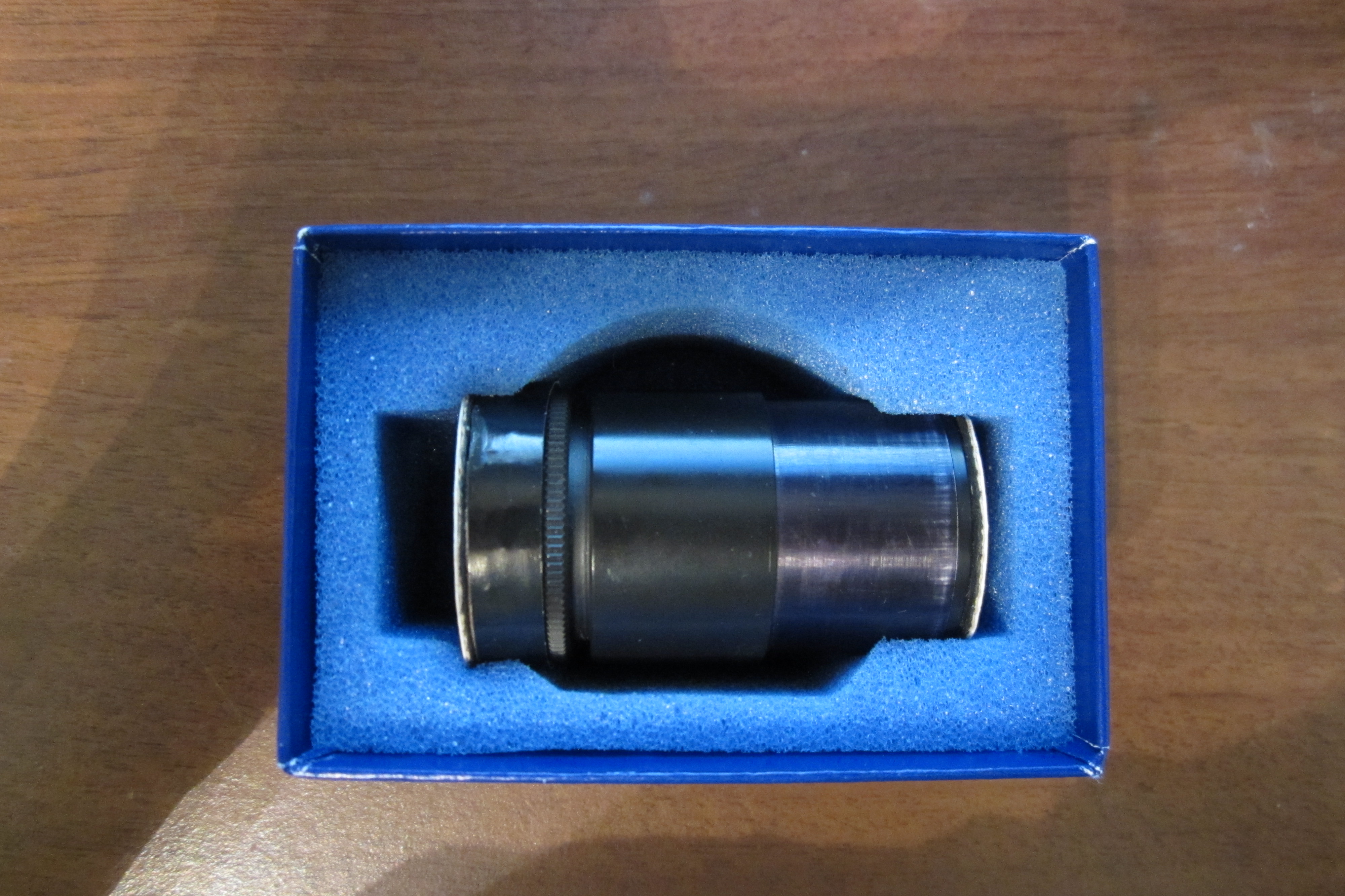

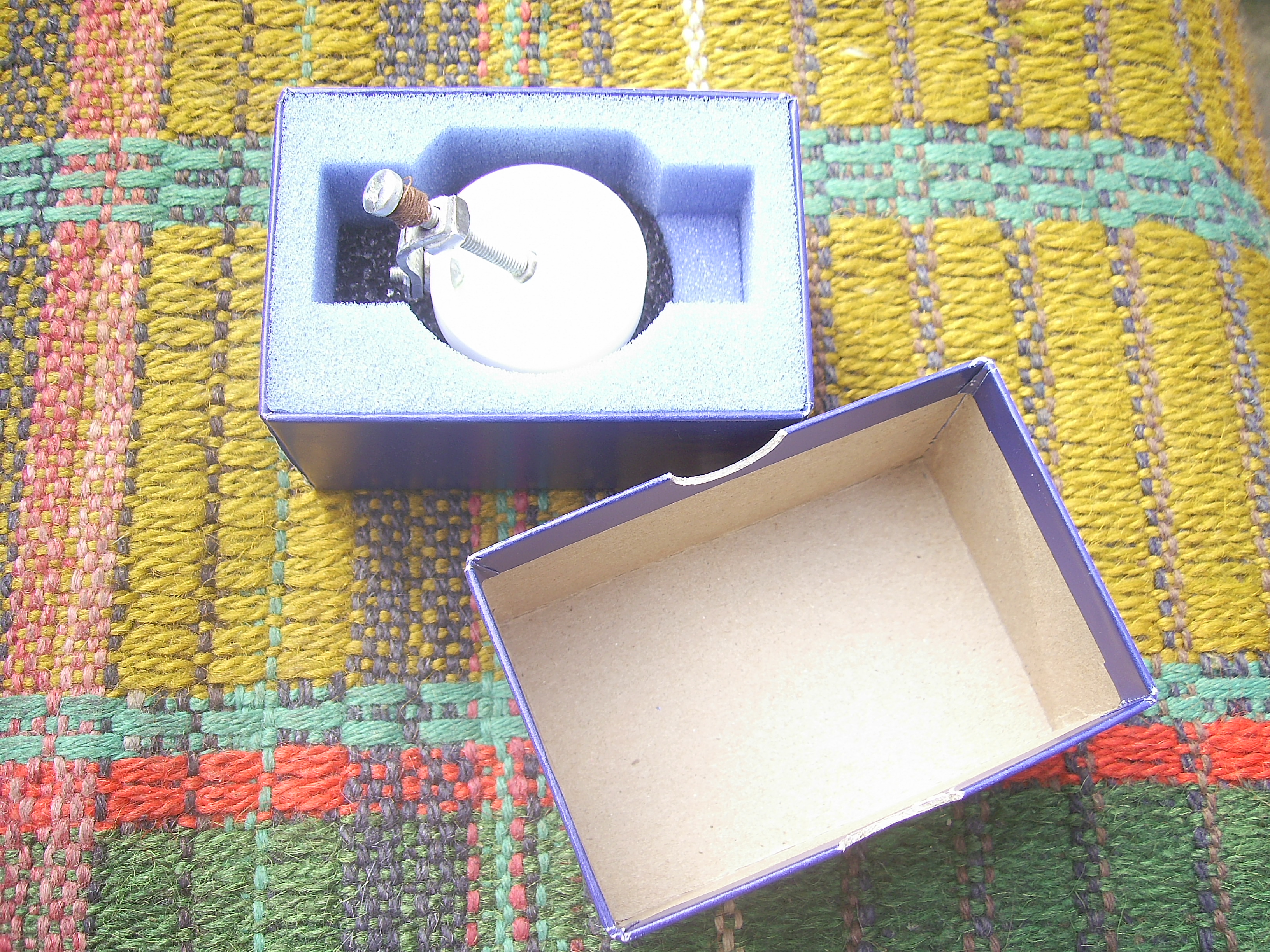

Вот как выглядит "улучшенный" вариант спинтарископа, описанный в предыдущем посте. Сделан грубо, но работает хорошо.
Как футляр идеально подошла коробочка от комплектующих Perkin-Elmer :ap: .

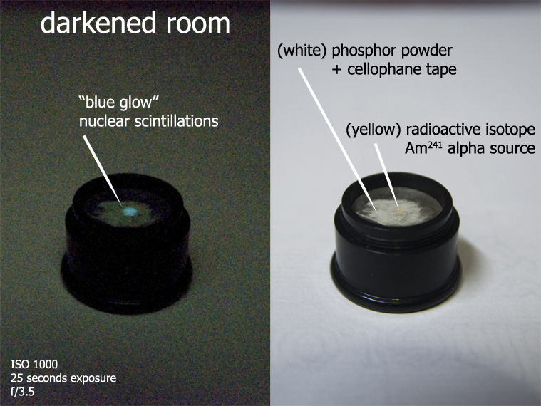

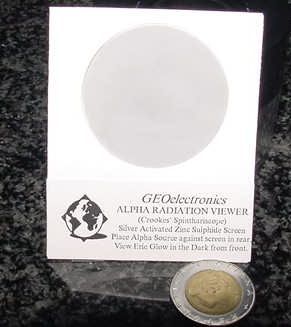

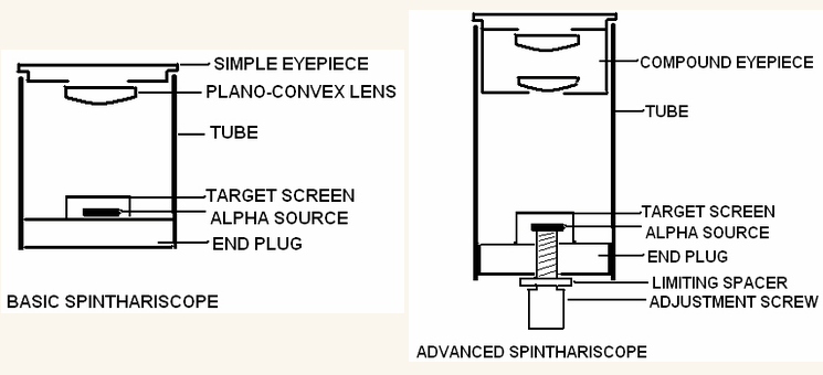

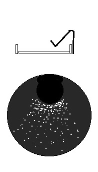

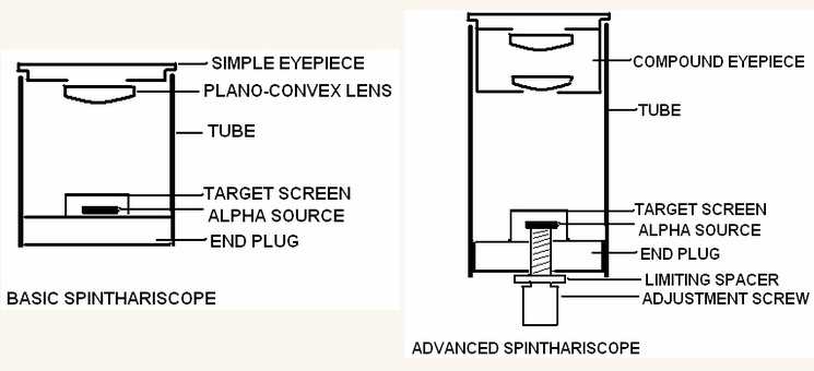

Есть неканоничный :) вариант, когда используется полупрозрачный экран и сквозь него наблюдают источник. Однако так можно собрать более компактный и эстетичный вариант.
http://bobgrove.org/html/radiation.html
Вероятно, более качественный экран получится при осаждении суспензии люминофора, как было описано выше. Но так проще.
http://thestandardmodel.blogspot.ru/201 ... scope.html

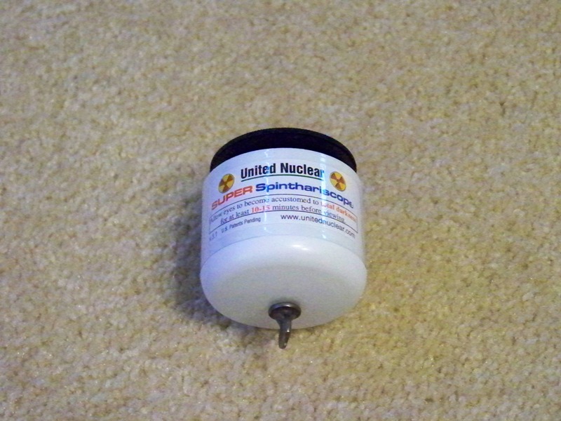

Такая конструкция используется и для фабричных моделей.

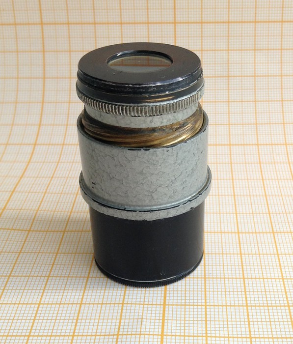

PostPosted: 03 Sep 2013 14:30

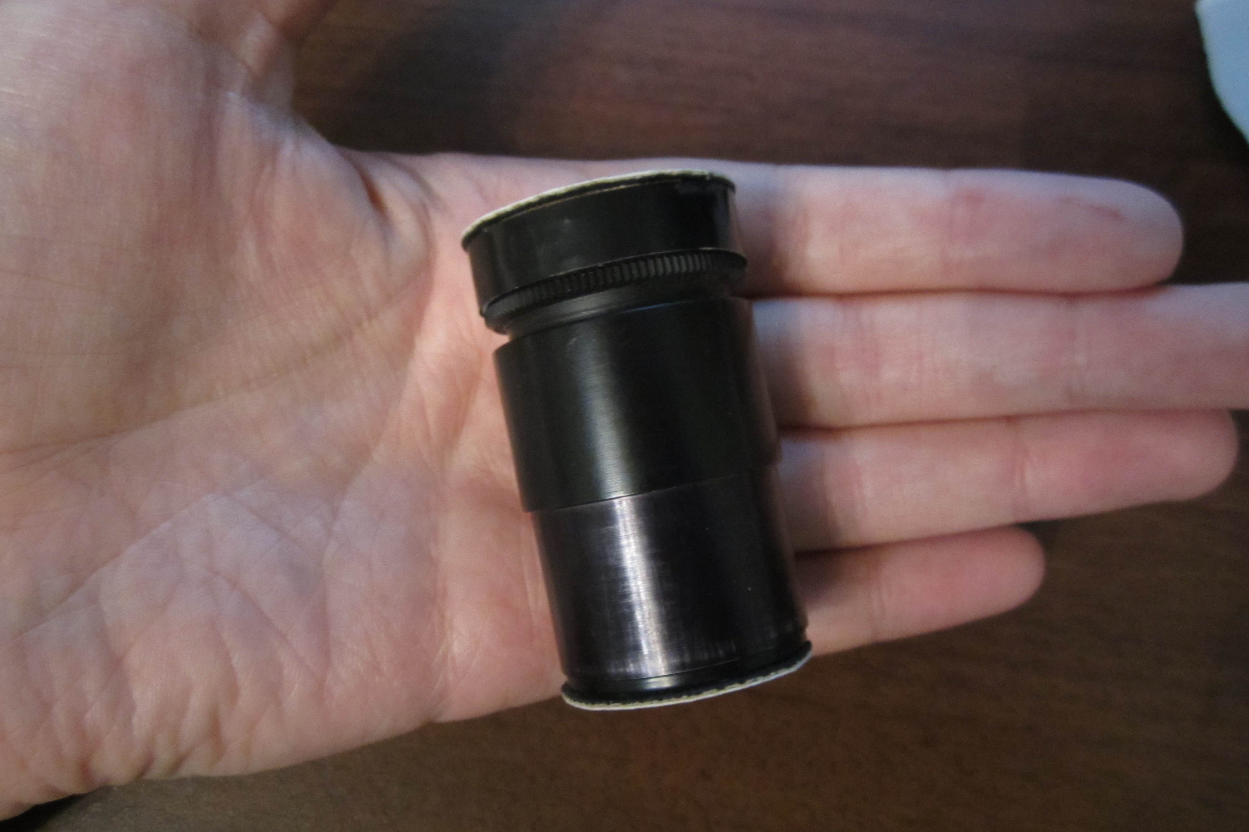

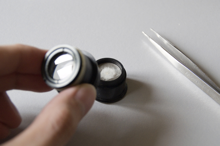

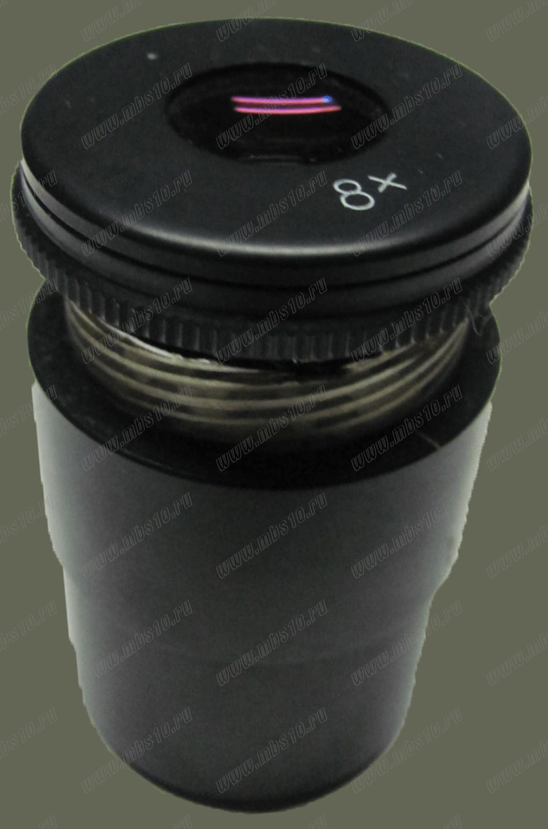

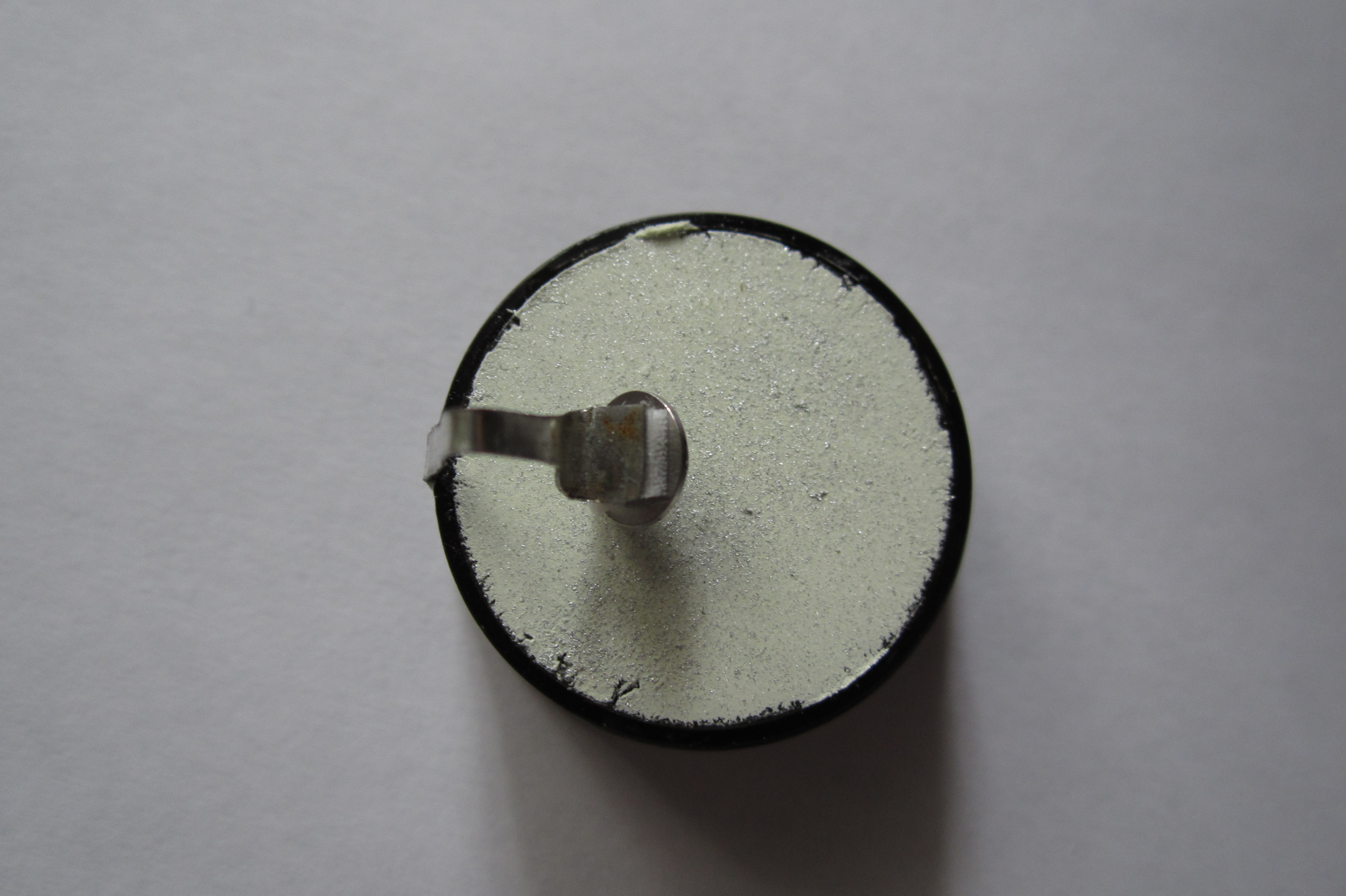

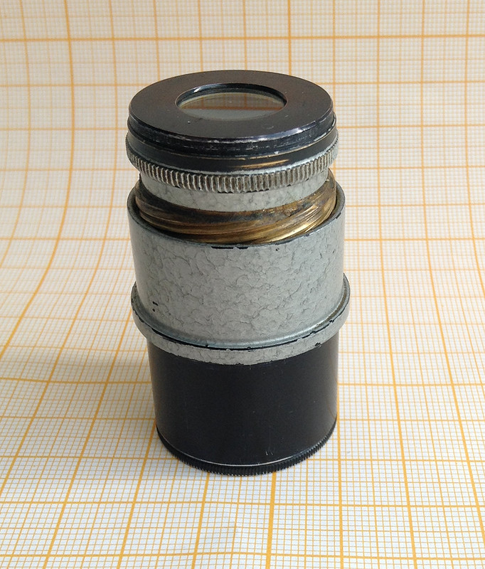

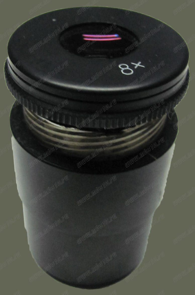

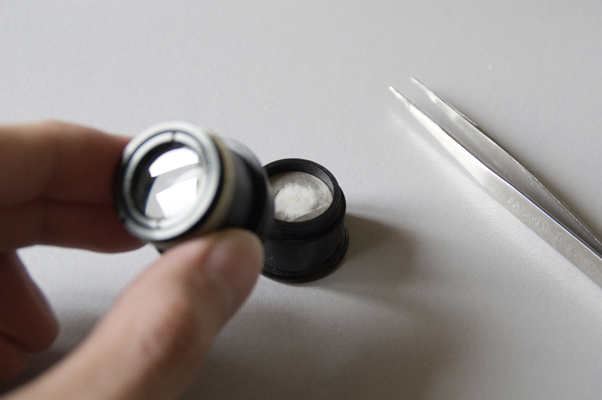

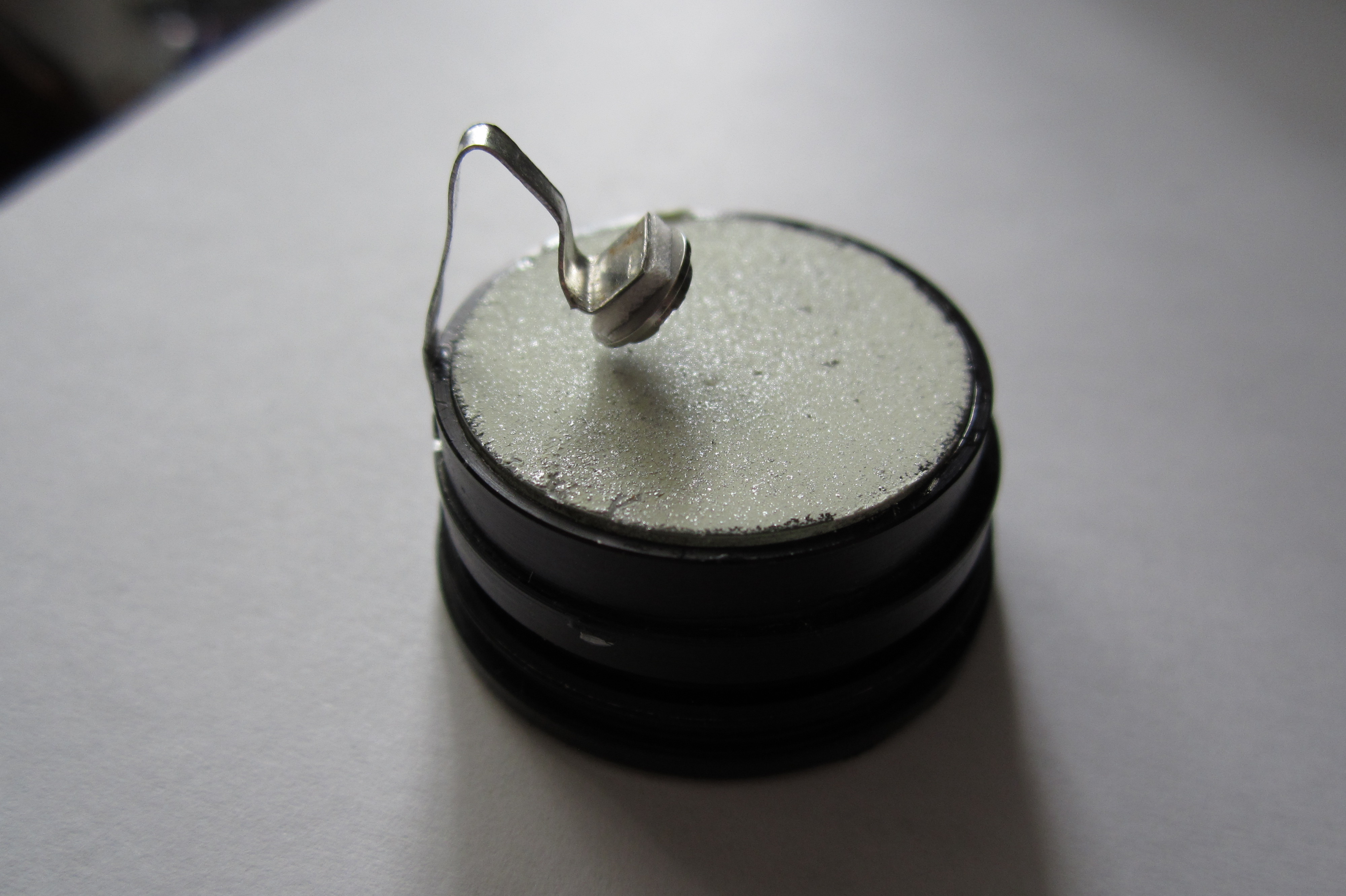

Попробовал сделать традиционный вариант спинтарископа из
измерительного окуляра МБС-10
. Очень уж он подходит (там есть стеклянный экран с измерительной шкалой и верхняя линза вывинчивается, позволяя настраивать фокус.) Следует вывинтить линзу в оправе, находящуюся внутри. Иначе фокусное расстояние будет слишком мало.
Получилось неплохо. Экран непрозрачный, источник крепится на изогнутой полосочке жести. Её клеим цианокрилатным клеем. Противоположное глазу отверстие окуляра заклеиваем черным картоном. На "окуляр" желательно сделать светонепроницаемую крышку, чтобы случайно не "засветить" люминофор. Ну и можно любоваться атомным фейерверком. :)
Карманный реактор Спинтарископ из измерительного окуляра:

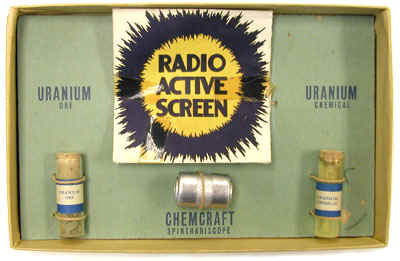

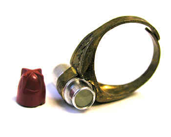

На сайте http://www.orau.org есть занятная коллекция вещей http://www.orau.org/ptp/museumdirectory.htm, так или иначе связанных с радиацией. В том числе коллекция спинтарископов.
К примеру - интересный экспонат - спинтарископ-кольцо "атомная бомба одинокого рейнджера"
Распространялось в 50-х, как приложение к сухим завтракам. :)
http://www.orau.org/ptp/collection/spin ... s/ring.htm
Были любопытные наборы. Помимо всем известного Gilbert U-238 Atomic Energy Lab, которым пугают, как одной из самых опасных игрушек в истории, были и другие. :ap:
http://www.orau.org/ptp/collection/atom ... itopen.jpg
http://www.orau.org/ptp/collection/atom ... labkit.htm

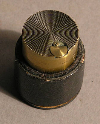

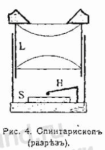

 Post subject: Re: Спинтарископ
PostPosted: 06 Sep 2013 18:44

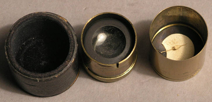

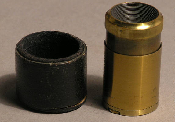

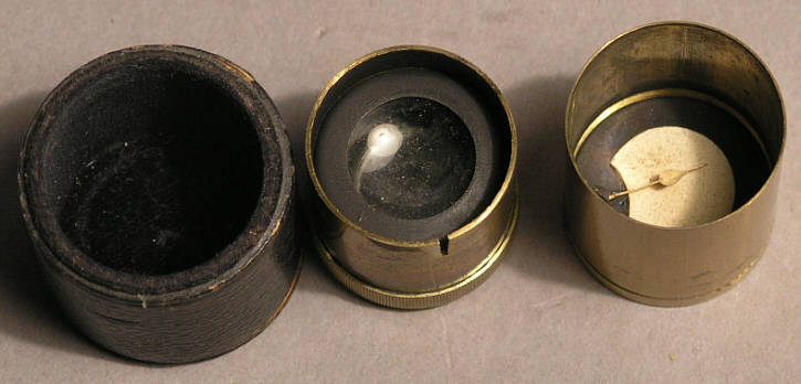

Вот как выглядели первые спинтарископы:

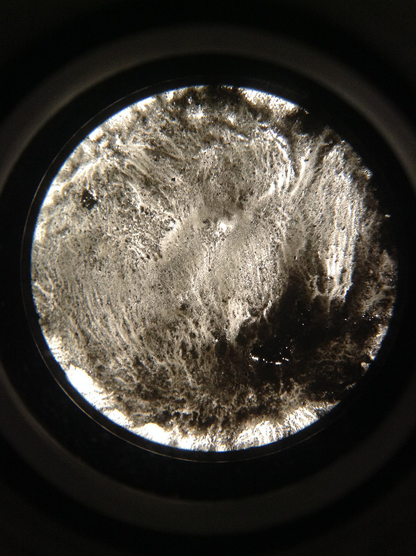

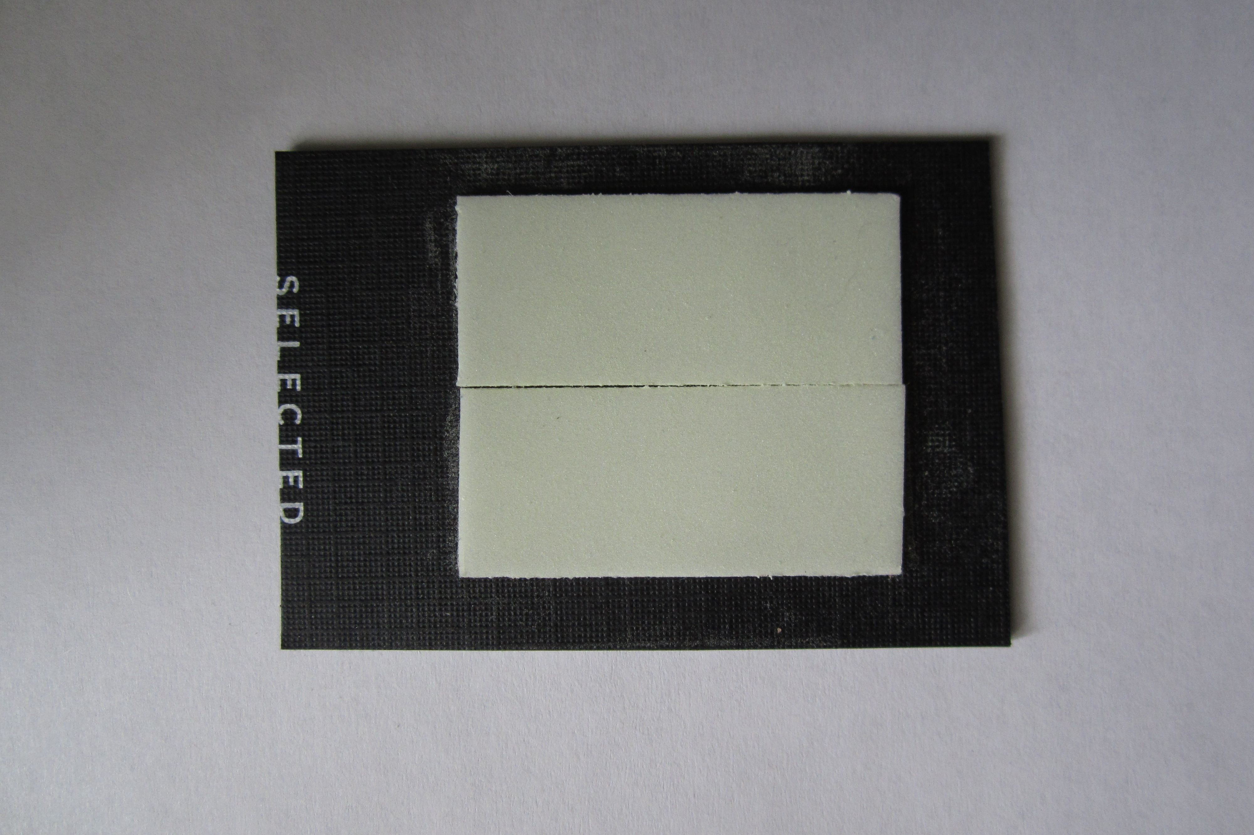

Попробовал сравнить разные варианты экранов.

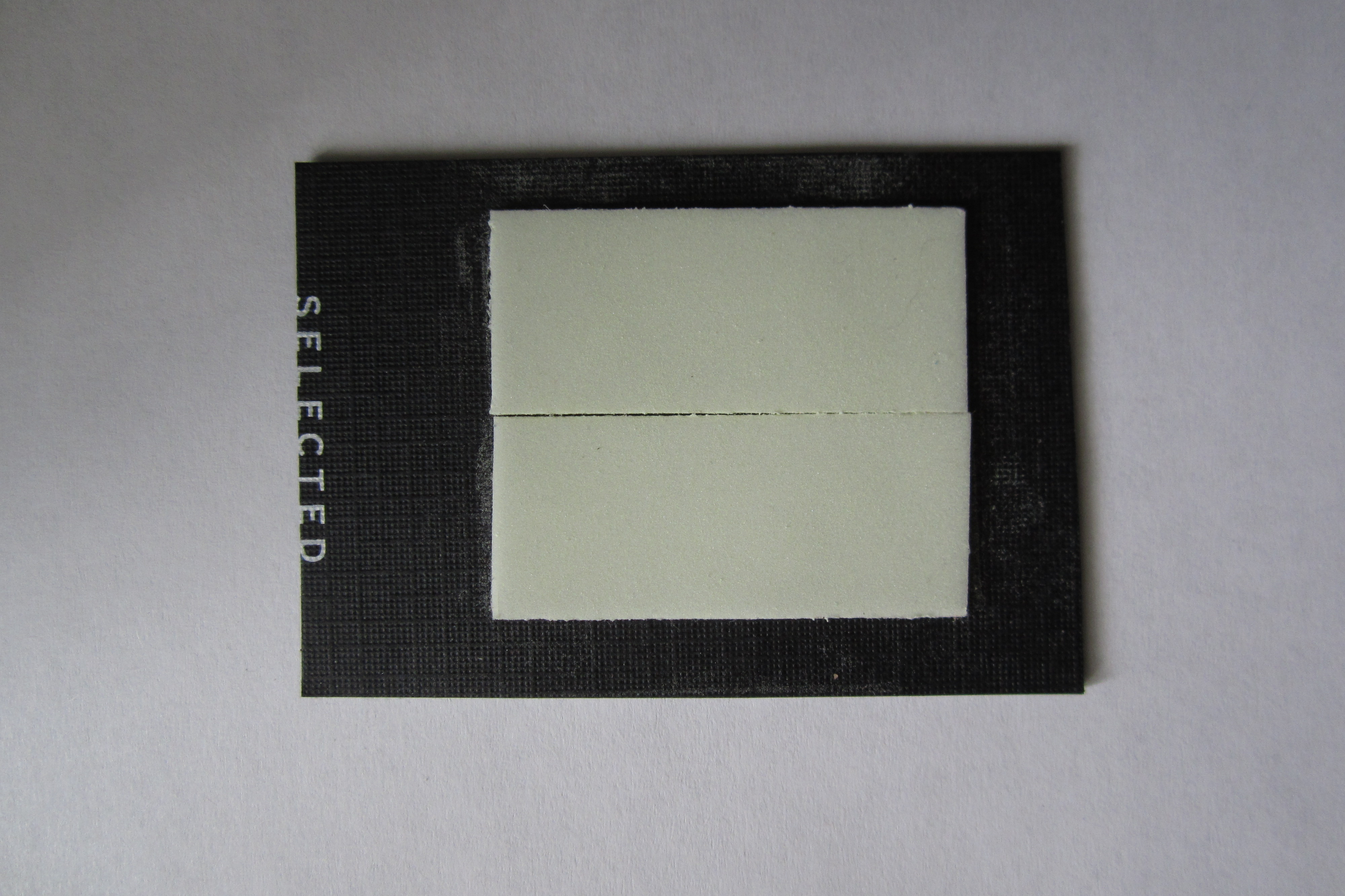

Экран №1 Если на кусок картона наклеить полоску двухсторонней клейкой ленты и затем ее посыпать (несколько раз) порошком сульфида цинка активированного медью. Получается очень аккуратный и равномерный тонкий слой.

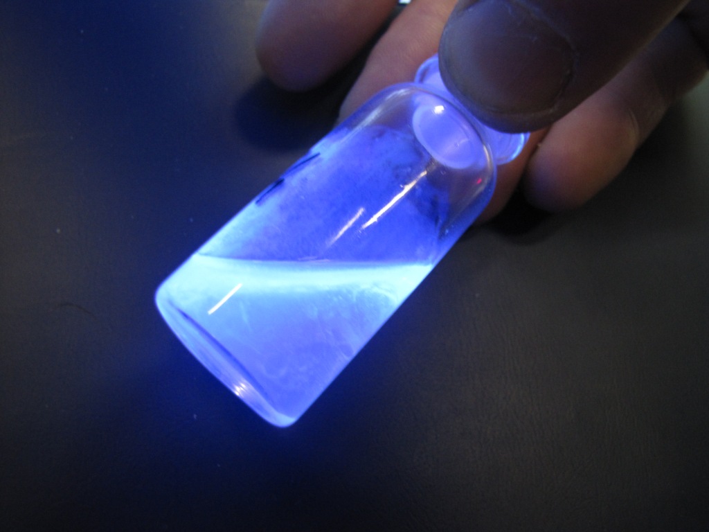

Экран №2 Собственно, он описан выше - высыхает ацетоновая взвесь люминофора активированного медью (можно с ничтожной примесью лака). Получается довольно толстый слой - примерно 0,3-0,5 мм.

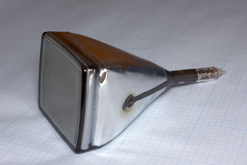

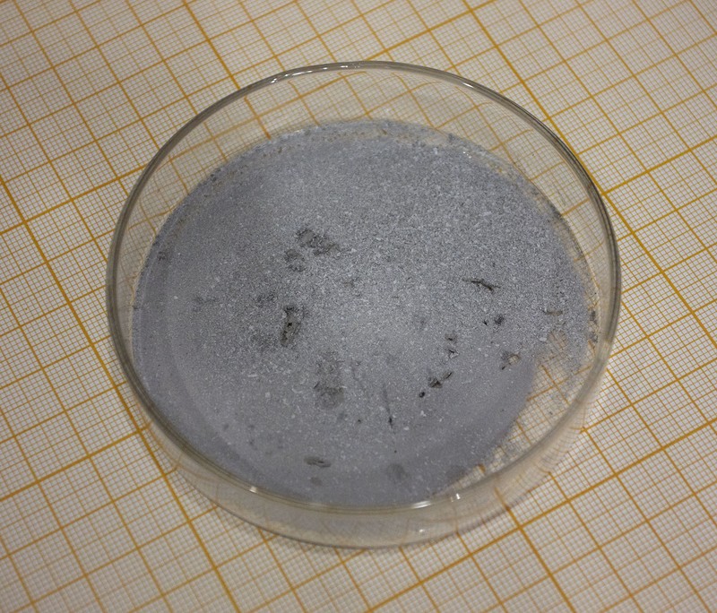

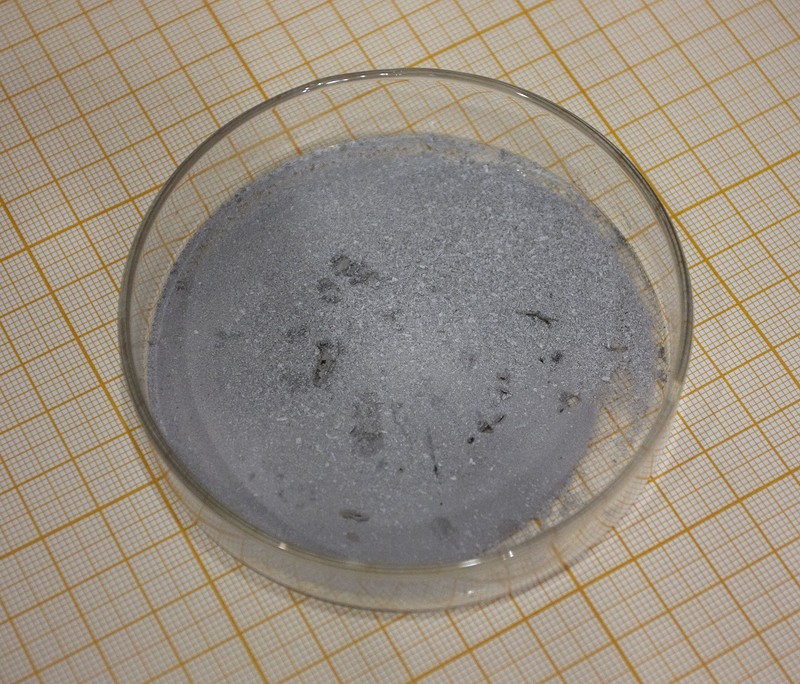

Экран № 3 Люминофор извлек* с ч/б лучевой трубки. ОН ЕМНИП, представляет собой тот же сульфид цинка, но активированный серебром. Кристаллики очень мелкие. Люминофор просто насыпан толстым слоем в небольшую тефлоновую кювету.
Я извлекал так. Вначале необходимо осторожно отколоть запаянную трубку, по которой откачивали воздух. Трубку из предосторожности обертываем тканью. Потом экран и части выше заклеиваются скотчем и ударяем молотком сбоку. Полученные куски осторожно, чтобы не порезаться надрезаем ножом, берем нужные. Люминофор "с той стороны" прикрыт тонкой алюминированной пленкой. Берем кусок упругой пэт пленки и плавно соскребаем, желательно широким слоем, чтобы потом проще было отделить алюминированную пленку. Её можно потрясти над для осыпания люминофора, мелкие кусочки пленки извлекаем пинцетом и часть их можно "провеять" - осторожно подув. Правда, совсем немного примеси останется, но это терпимо.
В темноте, после 20 минутной адаптации подносится америциевый источник от детектора дыма. Удобно "таблетку" наклеить кусочком клейкой ленты на палочку.
Первый экран - свечение и сверкание в зависимости от расстояния и угла, можно сказать то самое "турбулентное море" Крукса. Но при рассматривании в лупу сцинтилляции "размытые", "с ореолом", не понятно почему.
Как то влияет толщина слоя? :( Хотя, по-своему, красиво.
Второй экран - яркость "моря" примерно такая же, да и вид невооруженным глазом похож, но в лупу сцинтилляции резко очерченные, "зернистые". Это не "море", а "рой насекомых" возле фонаря или звезды.
Третий экран. Хорошая его черта - быстрое высвечивание :ay: , через минут 10-15 яркость его очень сильно ослабевает и он готов к наблюдениям сцинтилляций. Сульфид цинка, активированный мелью, нужно ждать часов восемь и оберегать от "засветки". Сцинтилляции примерно, такие же яркие и "зернистые" как и на втором экране. Красиво и в лупу и невооруженным глазом.
Цвет слегка отличается, "синее". Хорошо, это заметно, если поднести источник совсем близко и оценивать цвет "пятна".

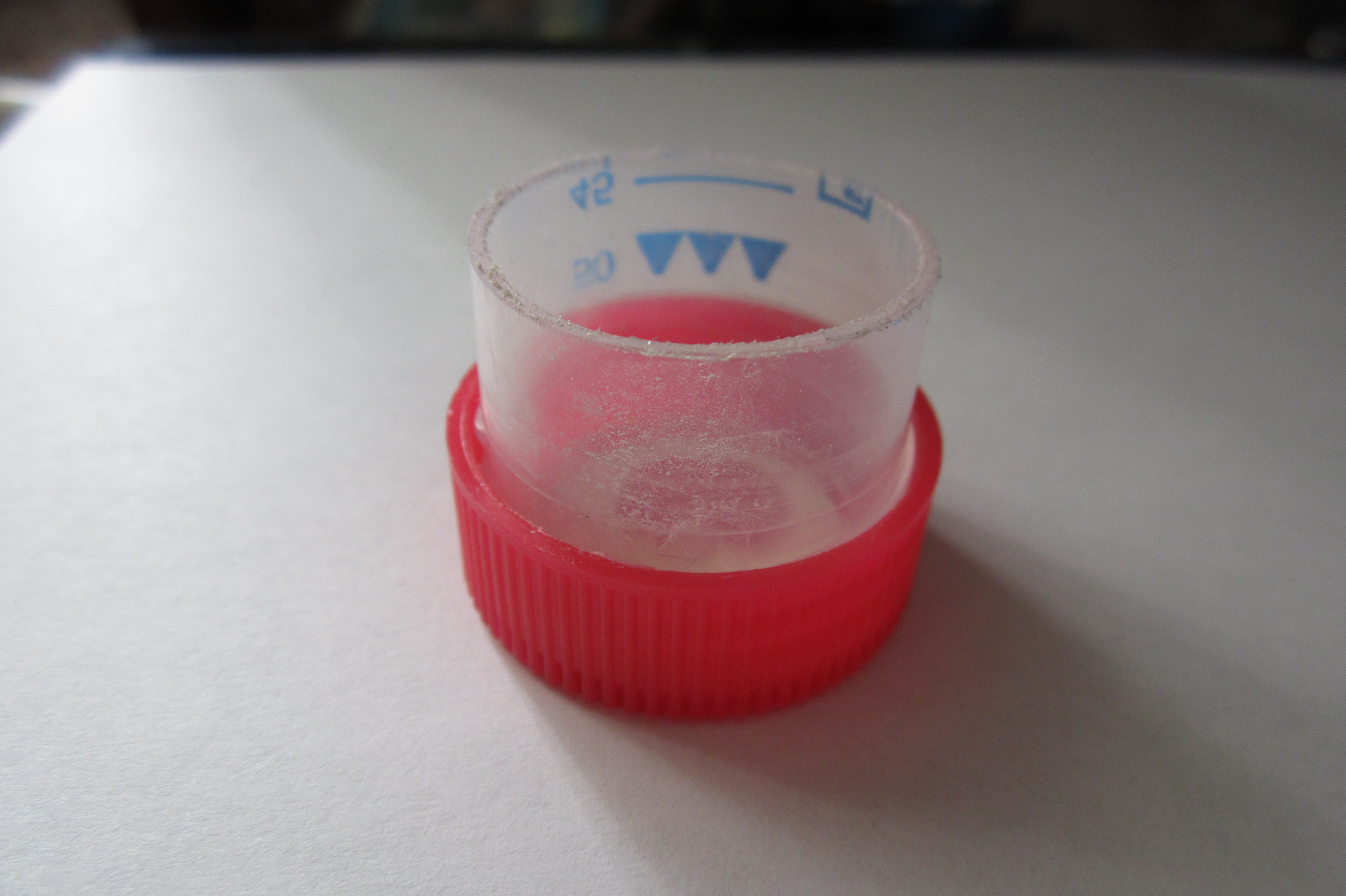

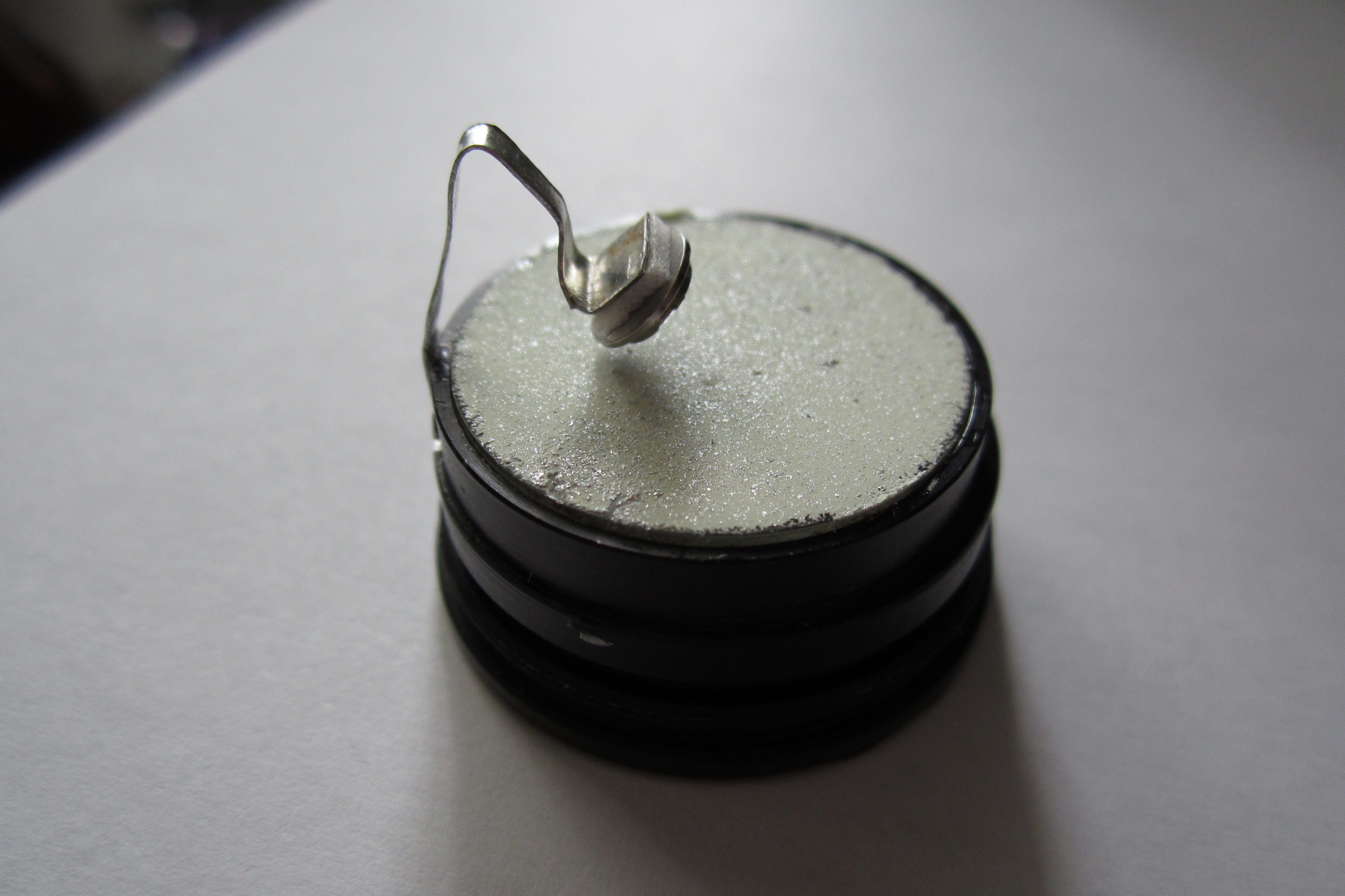

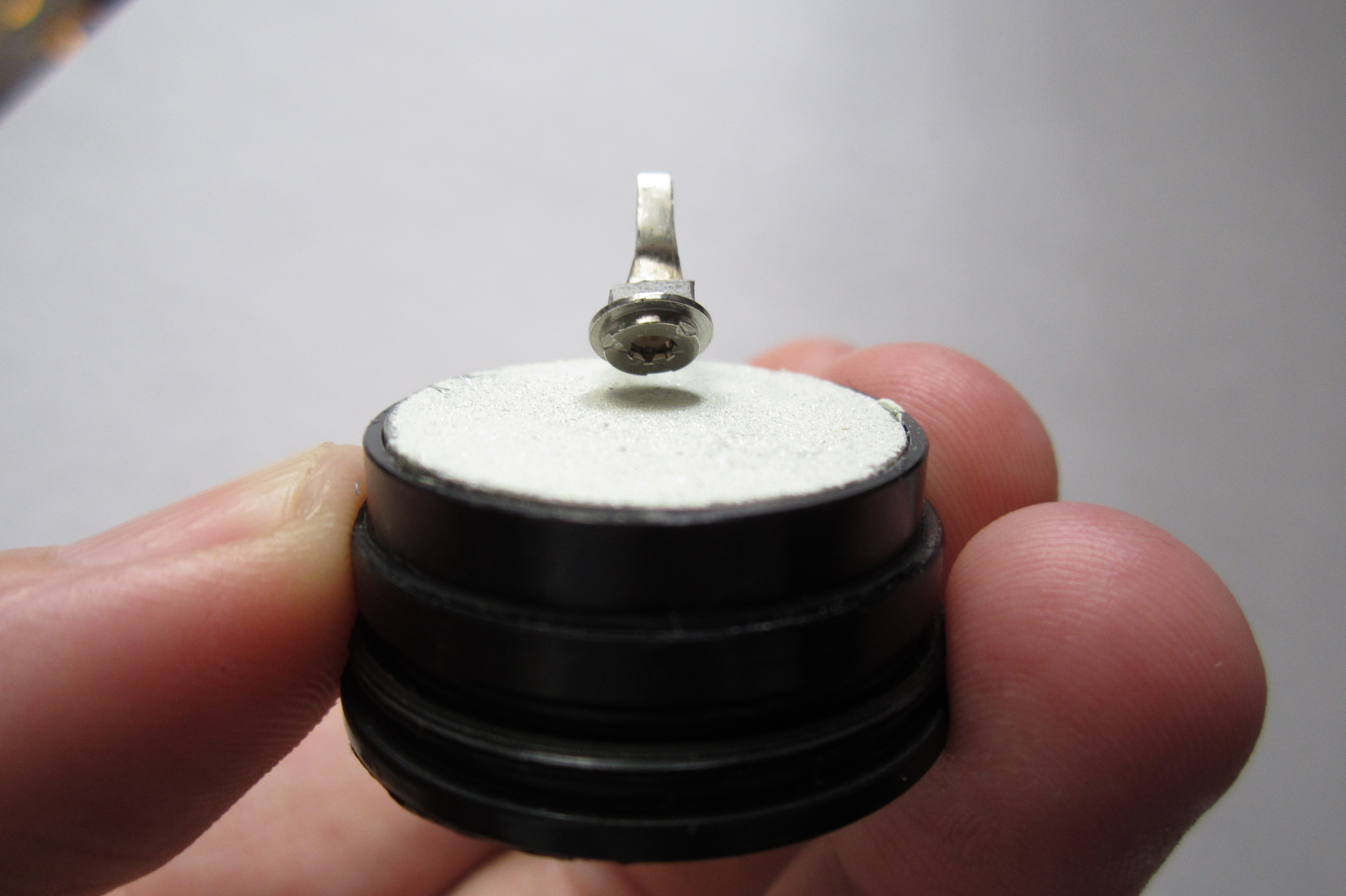

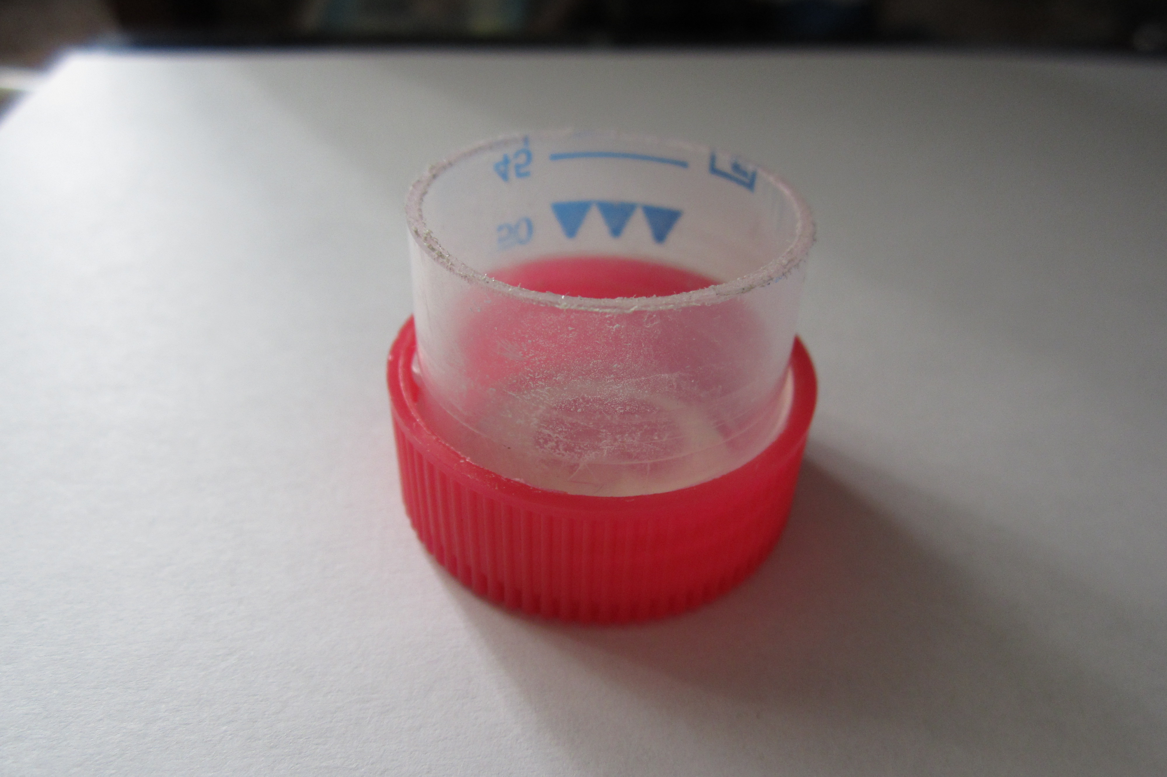

Было решено сменить люминофор на экране спинтарископа. Для этого был подобран обрезок пэт пузырька по размеру стеклянного экрана.
В него помещаем стеклянный кружок, насыпаем люминофор с лучевой трубки, два раза промываем ацетоном (чтобы удалить "блестки" - частички алюминированного защитного слоя), далее взбалтываем и ставим высыхать. К ацетону были добавлены две капли разведенного нитролака с вышеупомянутого фосфоресцирующего лака.
Вот что получилось (на фото - вывинчивающаяся нижняя часть окуляра-спинтарископа):
Экран получается качественным, сцинтилляции красивые.

Жидкий сцинтиллятор (для определения трития)
http://chemistry-chemists.com/N2_2014/C ... -P5-1.html

Нашлась заметка по теме:

Приветствую!
Спасибо за ваше интересное и подробное описание, подтолкнувшее меня все это повторить.
Начал я эксперименты с чашки Петри. В ней, очевидно, легко получить тонкий слой люминофора
из лака Светлячок. Источник наклеивается на крышку.
Наблюдать же можно с обеих сторон, и на просвет и со стороны источника через крышку.
Потом я долго охотился за кинескопом, чтобы добыть из него люминофор.
Вот чашка Петри с люминофором из кинескопа, делал на скорую руку, слой очень толстый.
На просвет ничего не видно, но отлично видно со стороны источника.
Ну а теперь классический спинтарископ из измерительного 8х окуляра от микроскопа МБС.
В первом варианте слишком плотный слой, картинка бедная на вспышки.
Второй вариант получился отлично, картина богатая и впечатляющая.
Третий вариант - идея воспользоваться профессионально наложенным тонким и однородным слоем люминофора.
По случаю купил маленький кинескоп от ч\б телевизора, остальное понятно из фоток.
Картина феерическая! Множество четких, резких маленьких вспышек, заметно меньших, чем в первых двух вариантах люминофора.
После кинескопа они воспринимаются как кляксы.
