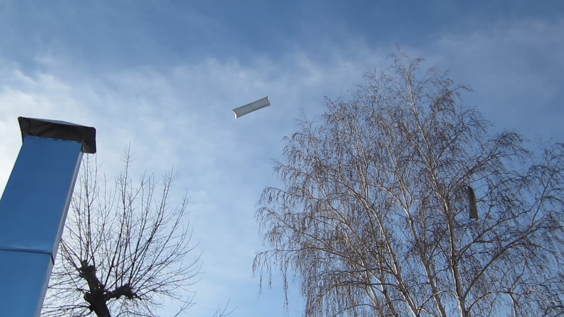

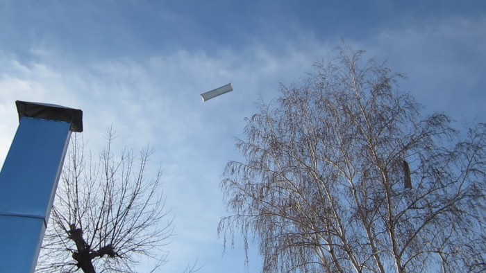

Попробовал надуть водородом маленький аэростат, из двух обычный маленьких пакетов. Пакеты были только полиэтиленовые, бесцветные. Чтоб было лучше видно, привязал толстый кусок чёрного пакета. Для надувания взял 4 грамма алюминия.
trim.oWPB94.MOV [15.44 MiB]
Downloaded 1389 times
Подумываю, сделать как-нибудь аэростат на верёвке с камерой, камера есть, весит 115 с десятыми грамм. Только думаю, что будет движущей силой, из вариантов только водород и воздух (с горелкой). Для водорода алюминия - завались (пару килограмм наберу без проблем, не считая алюминиевого бруска (жалко его)). А с воздушным шаром я поэкспериментирую пока, может, получится.
