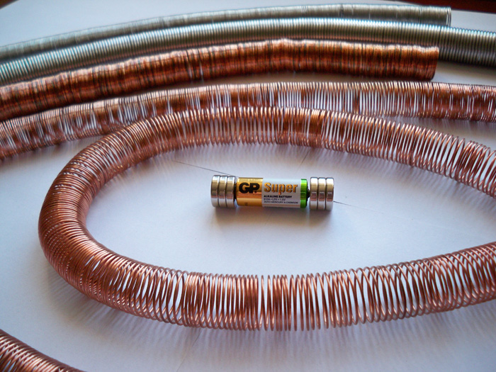

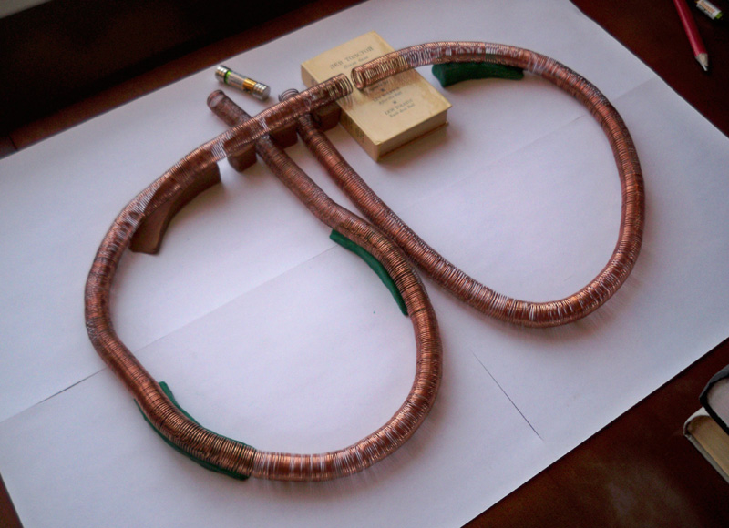

Электромагнитная тяга - Простейший Электропоезд - Скольжение батарейки с магнитами внутри спирали
Электромагнетизм – интересное явление ;)
Вот подурачился на досуге :) :ay: заодно и видео снял

File comment: ...

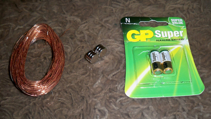

File comment: Медная проволока, неодимовые магниты, батарейки

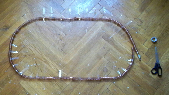

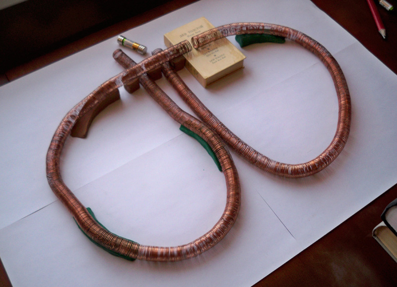

File comment: трек №5 (подвесной)

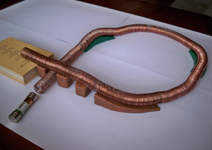

File comment: трек №4

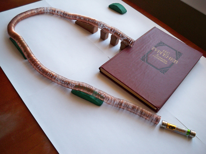

File comment: трек №3
File comment: трек №2
File comment: трек №1

Прикольно.
Любопытно, на сколько хватит батарейки если крутиться циклически (по кругу)?

Только необходимо уточнить:
1) Магниты должны быть неодимовыми. С "ферритами" минимальное напряжение должно быть в 8-10 раз выше.
2) Торцевые магниты должны иметь разные полюса (передний притягивает, задний отталкивает).
3) Проволока должна быть без изоляционного лака, иначе цепь не замкнется.
феерверкер wrote:
Прикольно.
Все зависит от сопротивления материала магнита. Но фактически батарейка работает в режиме КЗ.

Не ну это вообще классно!
Спасибо ) Кстати, я не думаю что там сильно большое "КЗ", батарейка 1.5В, даже если сопротивление проволоки в колечках будет 0.1 ом, то это ок. 20Вт всего, а я думаю что там больше чем 0.1, в общем, если взять аккумулятор никельметаллгидридный то можно многоразово погонять, жаль, магнитов у меня нету) А если акк. ли-ионный запустить то это вообще по идее скоростной экспресс будет!

Видимо, не ко всякому аккуму примагнитится.
