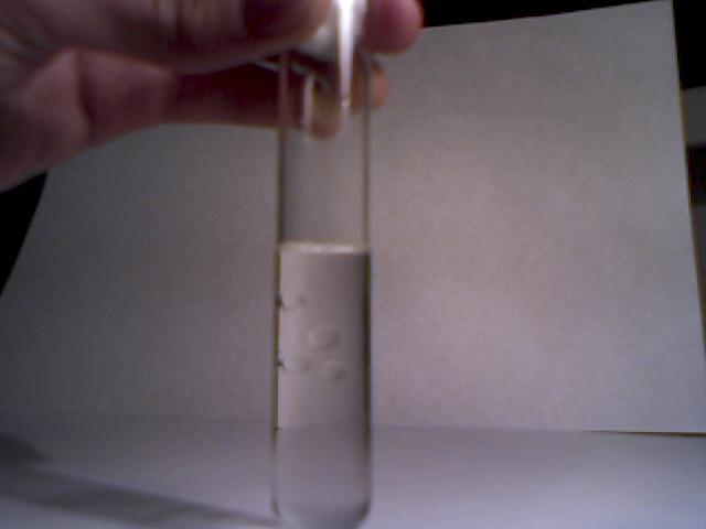

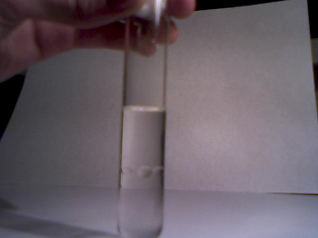

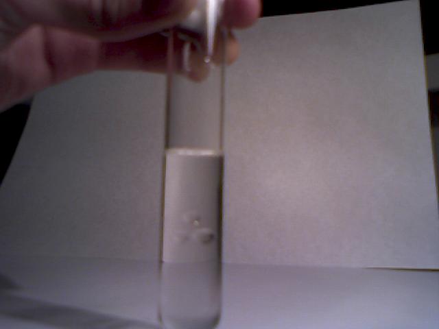

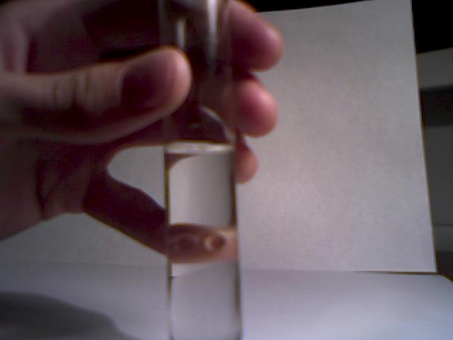

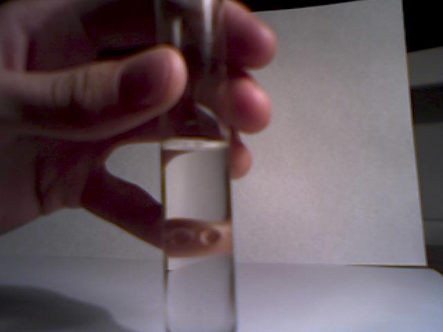

сегодня попытался повторить опыт Плато. в пробирку налил спирт и капнул масло, капля упала на дно пробирки. После стал постепенно добавлять воды до тех пор пока капля не поднялась до середины жидкости.
З.Ы фотографии получились не очень т.к фотографировал с веб-камеры, но увидеть можно.

и еще: извиняюсь за глупый вопрос, но чем можно подкрасить растительное масло чтобы оно не потеряло "своих свойств"? можно кристаллическим перманганатом калия?

Перманганатом - нет (нерастворим). Есть специальные жирорастворимые красители. Названия на ум не приходят, но можно попробовать каротиноидами моркови или помидоров (тертую морковь или томатную пасту поместить на сковороду с маслом и нагреть - как при приготовлении "зажарки" для супов и борщей).

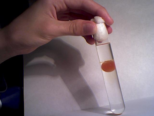

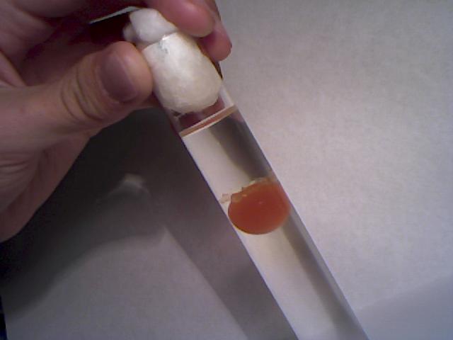

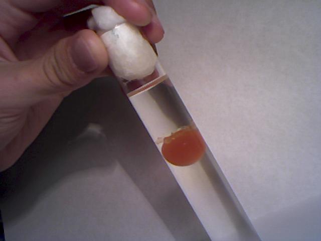

Попробовал подкрасить йодной настойкой вот что вышло...
P.S удалось настроить веб камеру, поэтому фотографии получились намного лучше!

Иод в подсолнечном масле растворим, но окраска у него неприятная - какая-то белесо-желтая.
