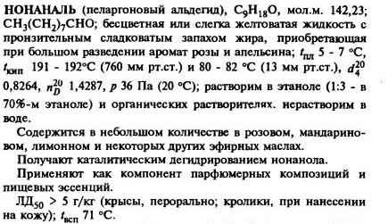

Вроде в промышленности нонаналь получают каталитическим дегидрированием нонанола:
File comment: Нонаналь
Л.А. Хейфиц, В.М. Дашунин Душистые вещества и другие продукты парфюмерии
сама книга:
viewtopic.php?f=15&t=35&p=1574#p1574
