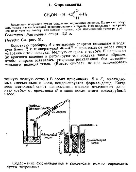

PostPosted: 03 Apr 2018 19:18
Joined: 30 Jun 2017 11:31
Posts: 252
Метод получения из метанола.
