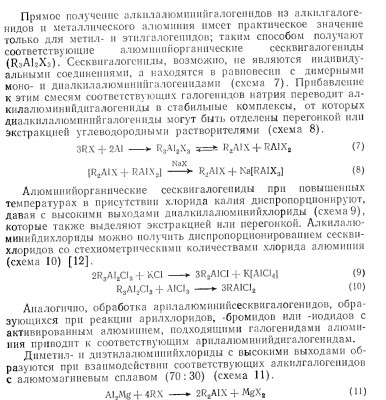

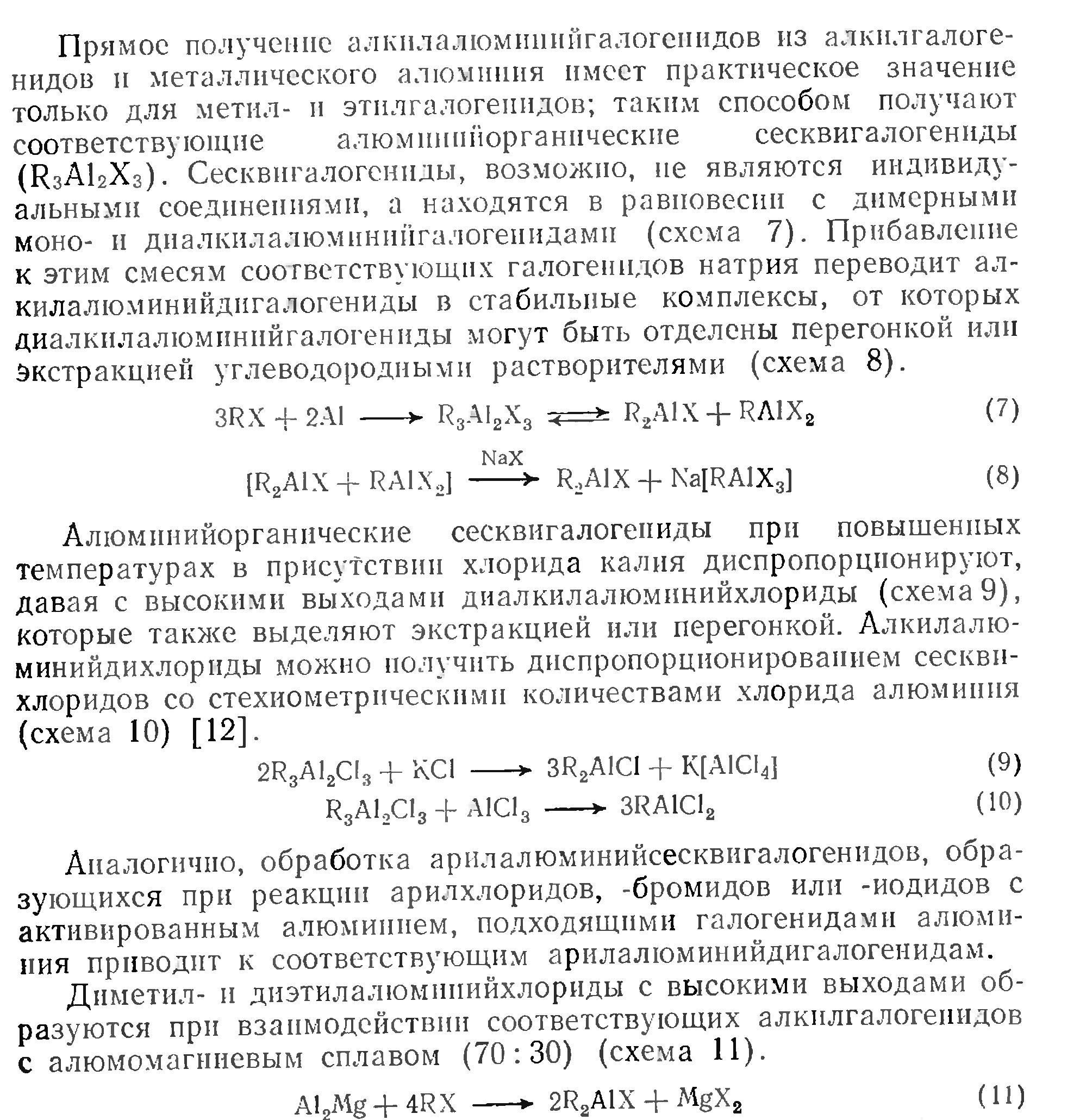

Вот вырезка из Бартона, Оллиса, про среду реакции нигде не нашёл, но видимо эфир или тгф
Бартон Д., Оллис У.Д. - Общая органическая химия (том 7). Металлоорганические соединения (1984)(ru).jpg
Бартон Д., Оллис У.Д. - Общая органическая химия (том 7). Металлоорганические соединения (1984)(ru).jpg [ 651.13 KiB | Viewed 24296 times ]

Спасибо большое! А будет ли оно работать?
Интересует ввиду очевидных экономических преимуществ алюминия перед магнием.

Растворитель ТГФ (безводный) или эфир. В качестве активатора хлорид аллюминия (III) с Hcl. И все это делается в атмосфере азота. Галогеналюминийорганические соединения (в часности алкилалюминийгалогениды) чрезвычайно пирофорные соединения. С водой реагируют бурно, часто со взрывом (за то всегда можно узнать хорошо ли осушен растворитель :ap: ), на воздухе воспламеняются.
