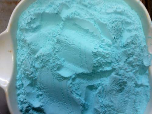

Вот никак в интеренете не могу найти точную инфу - об оксалате никеля и меди. Вычитал на зарубежных сайтах, что оксалат никеля зеленоватый, а меди голубоватый. Я синтезирую оксалат никеля из перенасышенного раствора сульфамата никеля, однако цвет оксалата получается голубоватый. Вообщем я сомневаюсь что это за раствор, никеля или меди?
Клал в раствор железный гвоздь. Медью он не покрылся.
При обжиге получаемой соли при 400 гр.Ц. получается черный порошок - оксид никеля.....................
Вопрос такой, каким хим. способом можно определить что это раствор сульфамата никеля а не меди?
Заодно выкладываю фотку оксалата.

Можно попробовать термически разложить щепотку - посмотреть какой будет оксид.
Никелевый наверно будет зеленый, медный - черный.
:confused:
Оксид никеля также может быть от темно серого до черного цвета, в зависимости от продувки кислородом. А печка для прокаливания продувается хорошо!

При нагревании небольшого количества оксалата меди в неокислительном (коптящем) пламени должен образоваться красноватый порошок меди.
