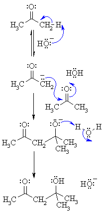

Ксения П. wrote:
почему при получении йодоформа NaOH добавляют по каплям,а не вливают весь?
Если влить всю щелочь сразу, то пойдет побочная реакция, т.е. ацетон станет самим с собой реагировать с образование полимера.
Реакция называется "Альдольная конденсация"
