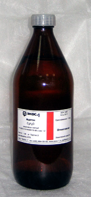

У нас используется такой - в литровых реахимовских бутылках
