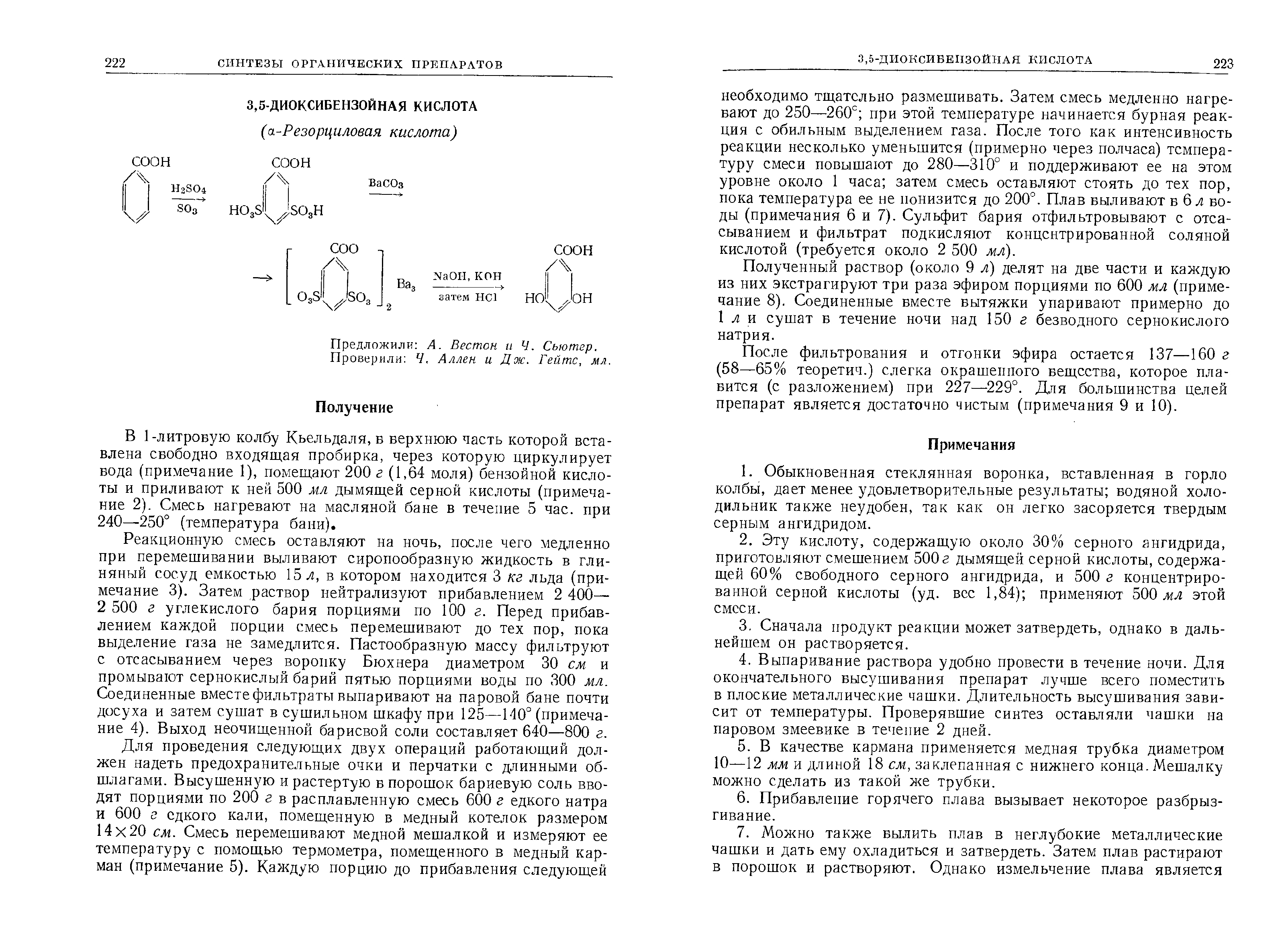

Есть мысль получения 3,5-дигидроксибензальдегида из бензойной кислоты.
Сначала получить альфа-резорциловую кислоту
Затем перевести ее в кальциевую соль.
И наконец сухая перегонка смеси формиата и альфа-резорцилата кальция.

Ну вроде как можно защитить обе фенольные группы, после чего восстановить кислоту до альдегида и снять защиту. Только к чему эта сухая перегонка - не понял...
 Post subject: Re: Вопросы по органической химии
PostPosted: 19 Mar 2013 23:53
А к тому чтобы не возиться с защитой фенольных групп, восстановлением и снятием защиты.
