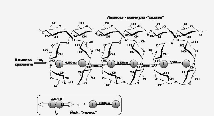

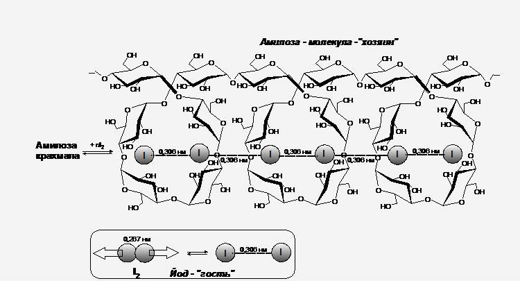

при реакции йода с крахмалом получается сложный комплекс. При нагревании всего этого комплекс расспадается на составные части и йод улетает. при охлаждении крахмала если не весь йод улетел окраска восстанавливается. так или нет? А то тут одна химичка как-то заявила, что при нагревании этого комплекса происходит гидролиз крахмала с образованием фруктозы, поэтому окраска исчезает. Как правильно понять этот процесс? Если можно с уравнением реакции. Я искал формулу этого комплекса, но безуспешно
Так. А про строение этого комплекса, АФАИК, наука еще не полностью в курсе дела. Предполагается, что соединение включения, где молекулы иода встраиваются в промежутки между амилозными фрагментами.
 Post subject: Re: Вопросы по органической химии
PostPosted: 03 May 2011 14:26
Posts: 69228
Иод не обязательно улетает. При нагревании комплекс распадается и окраска исчезает. При охлаждении комплекс образуется вновь и окраска восстанавливается.
Комплекс иода с крахмалом - фактически клатратное соединение. Он не имеет четкого состава, следовательно, но о каких строгих уравнениях реакции не может идти речь.
Нашел пару картинок предположительной структуры комплекса.
File comment: Комплекс иода с крахмалом
Относительно учительницы - можно сказать одно: "не плутайте грішне з праведним".

Всем спасибо. Я решил с той училкой не спорить - это бесполезно, к тому же она химфак заканчивала (каким образом и так понятно). Мне пришлось присутствовать у нее на практической в 10-м классе. Жаль. Своим детям я объясню иначе.

она, вероятно, перепутала комментарии к лабораторным: для подтверждения гидролиза (кислотного или ферментативного) в крахмал добавляют иод - там, где прошел гидролиз, окраски нет...
такие - упрямые, лучше не спорить)
хотела быстро найти, где читала про крахмал, но пришлось немножко порыться
Рентгеноструктурный анализ кристаллических комплексов амилозы с некоторыми спиртами указывает на спиральную конформацию полимерной молекулы; аналогичную структуру образует амилоза и в случае комплекса с иодом, причем каждый виток спирали состоит из шести глюкозидных остатков. Молекулы иода или другого комплексообразующего агента располагаются вдоль центральной оси спирали.
Способность амилозы к комплексообразованием тесно связана с величиной ее молекулы; при расщеплении полисахарида до степени полимеризации ниже 30-35 характерный синий цвет иодного комплекса меняется на красный, а амилоолигосахариды со степенью полимеризации ниже 6 вообще не дают комплексов.
Химия углеводов, Кочетков, М. 1967
