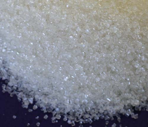

На днях я синтезировал 3-нитрофталевую кислоту, на фото выше видите - это процесс нитрования. И хочу поделиться результатом.
Итак, как я уже писал в колбу я засыпал фталевый ангидрид 95г (мелкого помола, как сахарная пудра) и прилил 100 мл нитрующей смеси перемешал на магнитной мешалке, затем еще влил 100 мл нитрующей смеси (HNO3 1.5г/мл и H2SO4 1,833г/мл 1:1). Мешал 5 минут при комнатной температуре. Затем поставил колбу в кастрюльку с водой, вставил обратный холодильник, колбу закрыл фольгой. Это позволило удерживать температуру всей колбы в районе 98-101 градуса. Кипятил так 2 часа. Затем осторожно через верхнее отверстие обратного холодильника я прилил 180 мл 56% HNO3 80+80 за 2 приёма. Обильное выделение двуокиси азота. Затем продолжил кипятить ещё 1 час 20 минут. Колба стояла охлаждлалась и затем я решил содержимое перемешать на магнитной мешалке. При перемешивании вся масса затвердела. Так я её оставил на ночь. Утром я влил в колбу 150мл воды, делал я это на балконе, обильное выделение двуокиси азота! Потом прилил ещё 150мл воды. Размешал и так оставил ещё на одну ночь. В связи с тем, что у меня нет терпения и вакуум насоса, я не стал фильтровать через стеклянный фильтр - ну очень медленно. Вместо этого я разбавил ещё смесь, прилив 200 мл дист. воды. Подключив старый пылесос чайка к колбе бунзена я быстро отфильтровал осадок. Затем раствор поместил в перегонную колбу и выпарил 75% (объёма жидкости много поэтому делил на 2 раза). Вылил в стакан и поставил кристаллизоваться. Сразу выпадают красивые кристаллы призматической формы. Пленка на растворе из клеточек кристаллов. Вобщем результатом я крайне доволен. Поэтому кипятить надо всё же 3 часа а не 2. Упаривать промывать охлаждать фильтровать... Получаются красивые кристаллы 3-нитрофталевой кислоты. И как мы выяснили выше для опытов хемилюминесценции совсем не нужно отделять примесь 4-нитрофталевой кислоты, её гидразит обладает таким же свечением как и люминол. А выпаривать нужно в вытяжном шкафу, т.к. выделяются едкие пары, обжигающие дыхательные пути и глаза. Или в холодильник Либиха, но в колбу накидать капиляров запаянных с одного конца, иначе будут толчки в колбе.
3-нитрофталевая кслота выглядит где-то так
