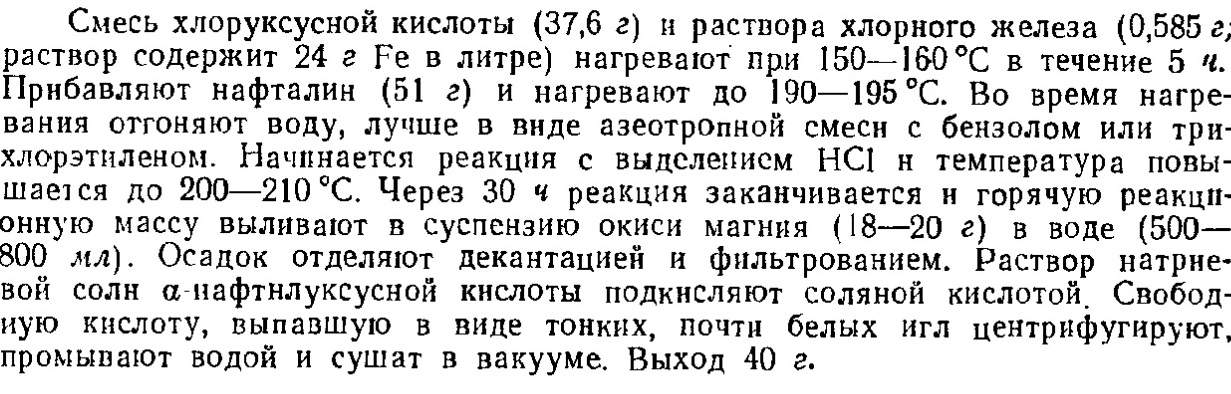

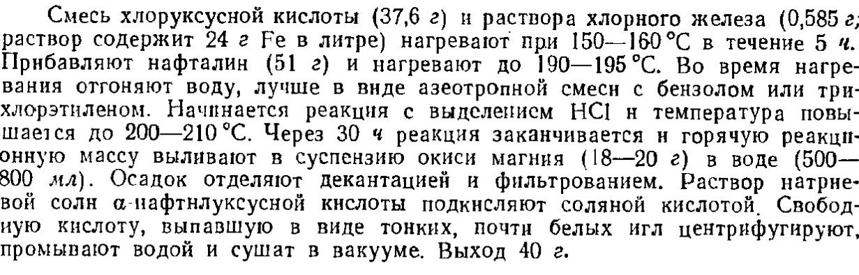

Доброго всем времени суток! Может кто-нибудь поделиться несложной методикой синтеза 1-нафтилуксусной кислоты?
 Post subject: Re: 1-Нафтилуксусная кислота
PostPosted: 26 Jan 2014 21:27

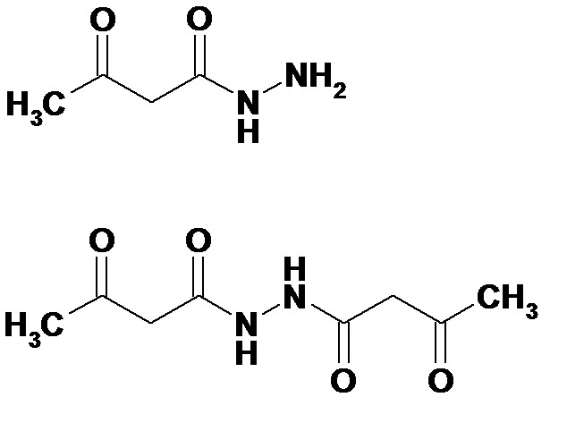

Помогите пожалуйста.Какой образуется продукт при конденсации дикетена с гидразин гидратом в соотношении 1:1 и 2:1. И если можно, то синтез этих соединения в какой-нибудь литературе.))))
Гидразид ацетоуксусной кислоты

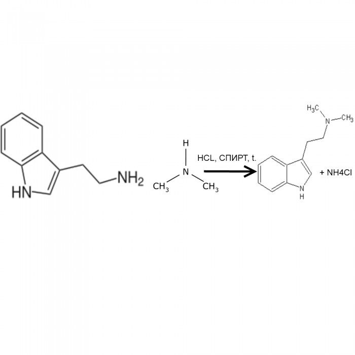

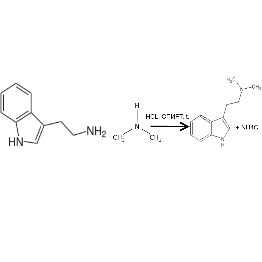

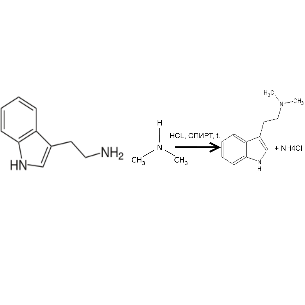

Возможно ли замещение двух водородов двумя метильным радикалами в аминогруппе триптамина с помощью диметиламина?
Как это? Напишите уравнение реакции.

Posts: 69221
Метилировать аминогруппу, неужели не ясно? Боюсь, только что диметиламин тут бесполезен.
 Post subject: Re: Вопросы по органическому синтезу.
PostPosted: 04 Apr 2014 21:47
С амидами карбоновых кислот такой номер проходит. Для алифатических первичных аминов используют галогеналканы, смесь формалин+муравьиная кислота, диазометан, спирты.
R'NH2 + R2NH = R'NR2 + NH3
Т.е если происходит взаимодействие триптофана с диметиламином, то происходит замещение метилирование аминогруппы?, а с триптамином такая реакция не прокатит? Если да, то чем это объясняется?
И что если весть реакцию в присутствии H2SO4?
Интересно. Приведёте реальный пример?
В присутствии H2SO4 производные индола осмоляются.
Вот пример

Alex Andr wrote:
Вот пример
Ребят, что еще можете сказать про это? осуществимо или нет?
