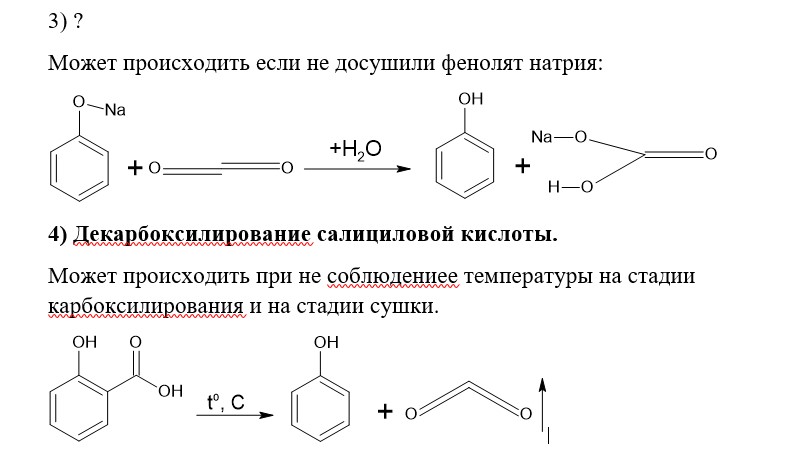

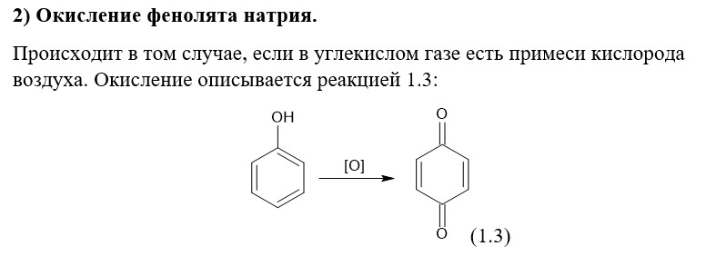

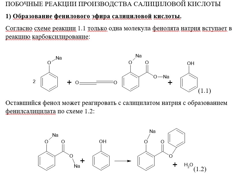

Добрый день!
В курсовой нужно указать побочные реакции при промышленном синтезе салициловой кислоты (Кольбе-Шмитта).
У меня ума хватило написать только 4 реакции.
Скажите, пожалуйста, могут ли они реально происходить? И уместны ли они вообще?
 Post subject: Re: Вопросы по органической химии
PostPosted: 26 Apr 2024 17:27
Думаю, что карбоксильная группа присоединяется не только в орто-, а в также и в пара- положение. Это, по-видимому, и имеют в виду авторы вопроса. Остальные побочные реакции - на правах дополнения к основной проблеме.
