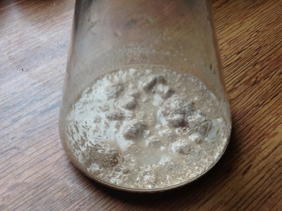

P.S. Если будете делать - попробуйте заснять основные стадии и дать краткое описание.

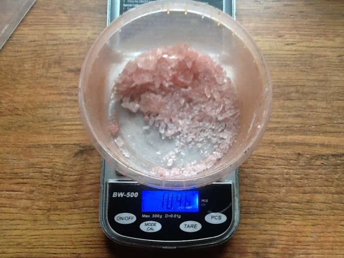

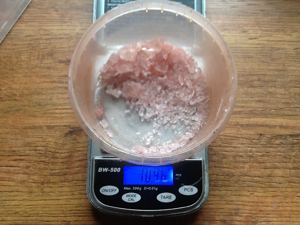

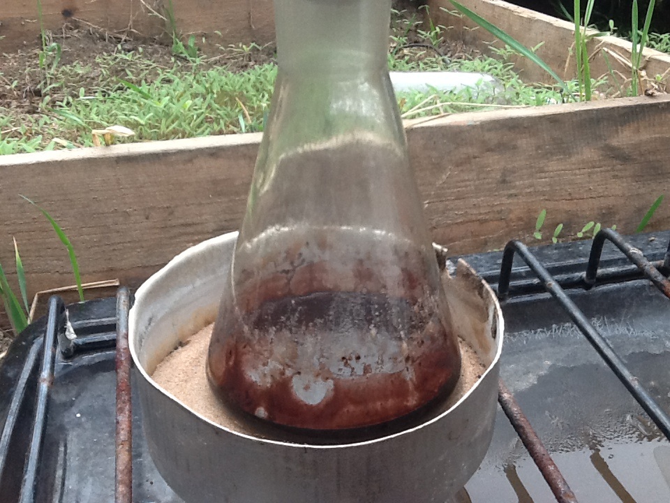

Хотел в уме прикинуть примерные пропорции фталазола и фенола, но это не удалось, так как я не знал, сколько из фталилсульфатиазола выходит фталевого ангидрида. решил брать примерно 1 к 1 как в синтезе флуоресцеина, но фенола чуть больше.
Для синтеза взял 2 пачки фталазола (всего получается 10 грамм чистого фталилсульфатиазола, сверх того присадки - крахмал, кальция стеарат, тальк). От присадок очищать не стал, как и при синтезе флуоресцеина, посчитал очистку не обязательной.

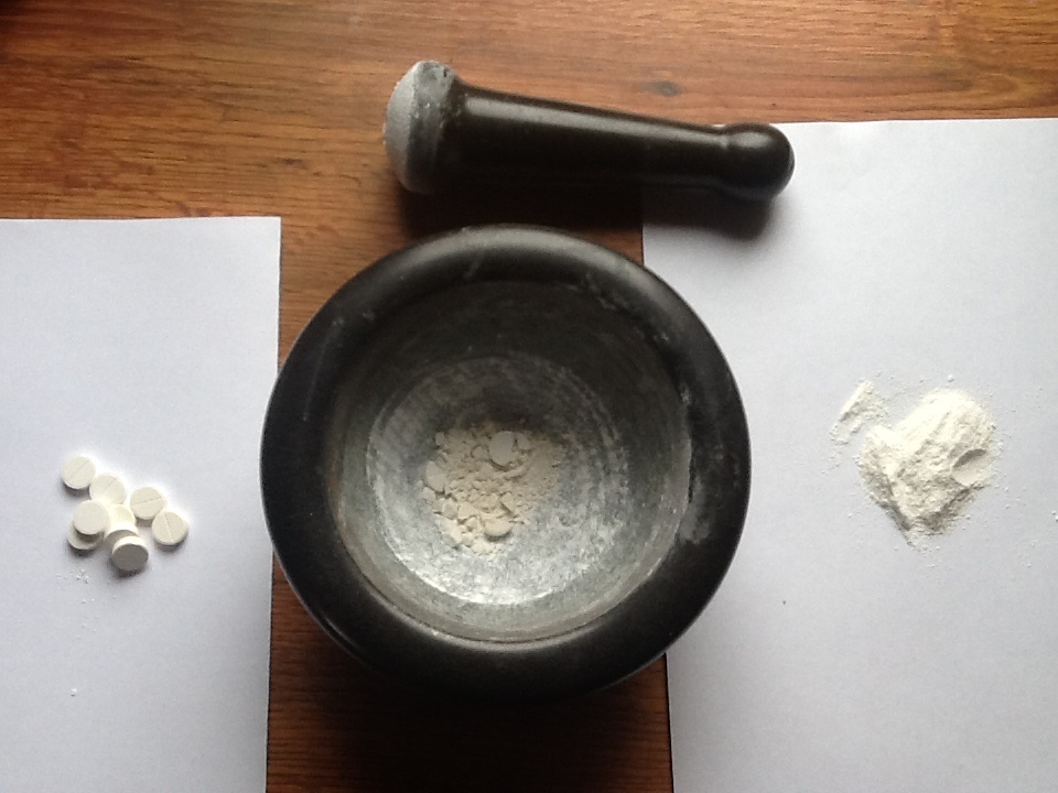

Таблетки фталазола измельчил в ступке. Пересыпал в колбу.

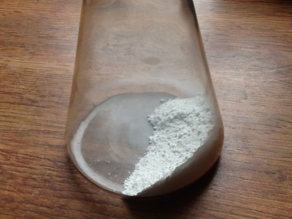

Прилил в колбу 15 мл концентрированной серной кислоты, перемешал. Смесь слегка разогрелась.

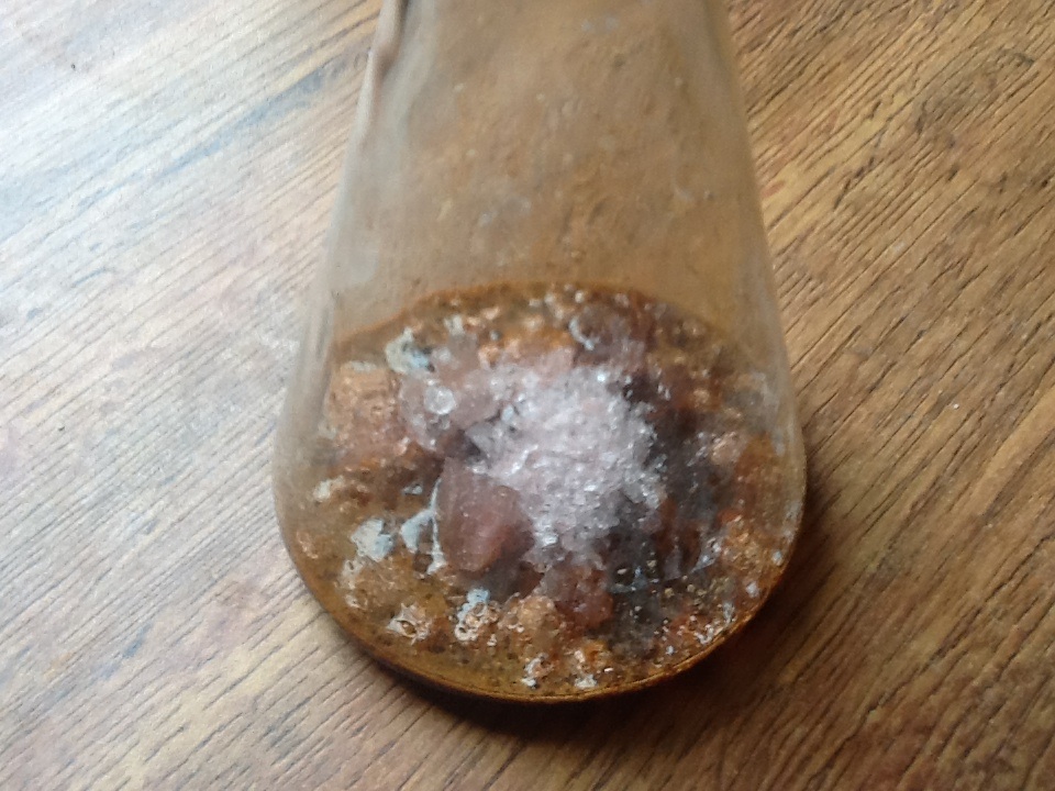

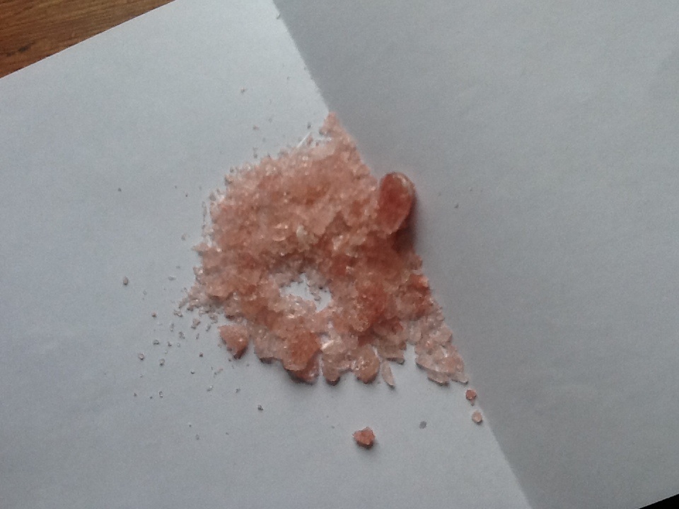

Теперь нужно было выбрать, какой фенол использовать - новый (совсем чистый), или же советский (слегка розовый). Решил брать советский, надо же его как-то тратить, да и за чистотой я ведь не гнонюсь.
Отвесил 10,5 грамм фенола. Насыпал в колбу. Потом подумал, что стоит добавить ещё фенола, ведь он будет заметно испаряться, да и избыток его не помешает. Присыпал в колбу ещё грамма 2, фотографировать это не стал.
Потом нужно было отвлечся, заткнул колбу ватой, и ушёл.
Вернувшись примерно через час, обнаружил что содержимое колбы значительно потемнело, а фенол большей частью растворился.

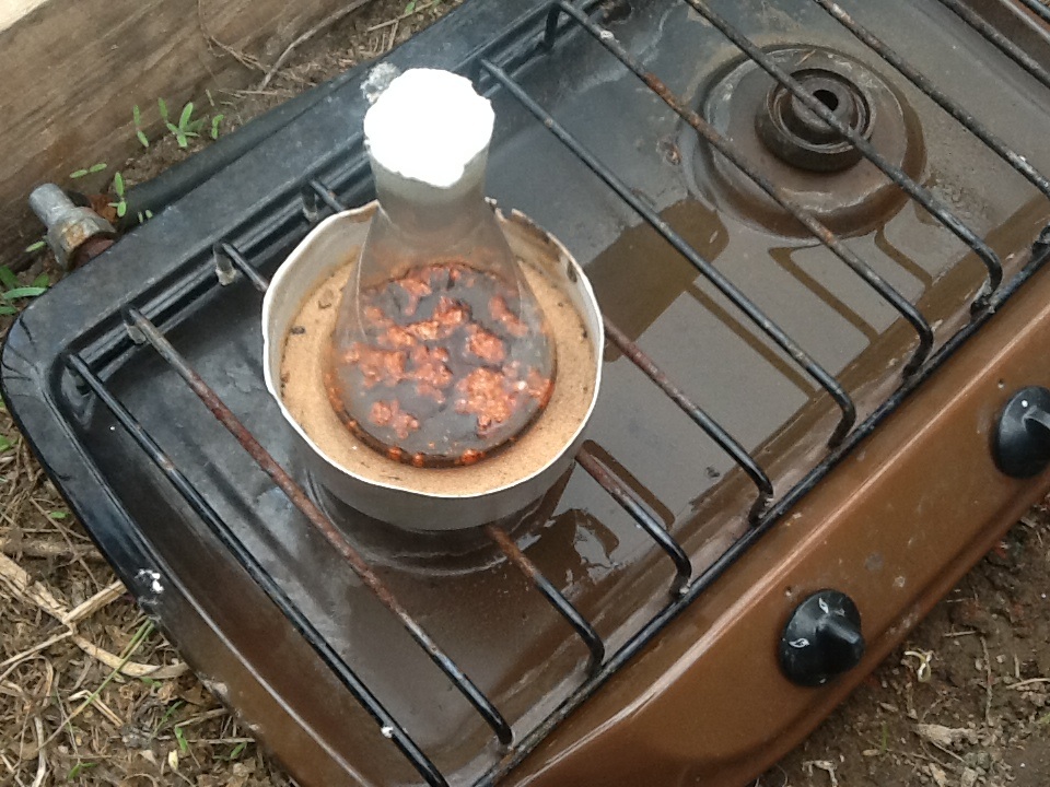

Поставил колбу на песчаную баню.

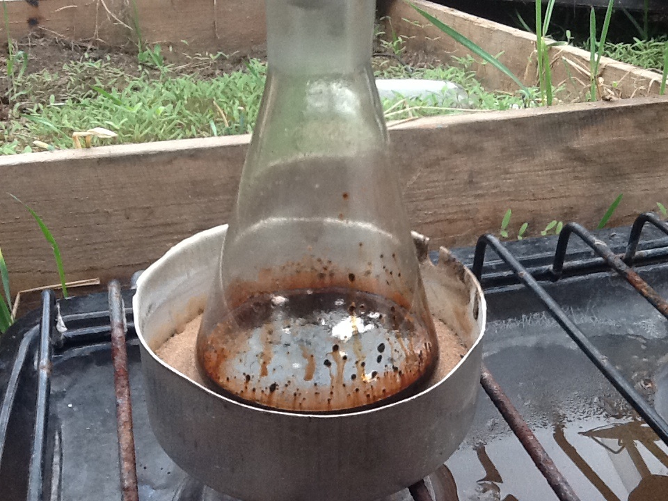

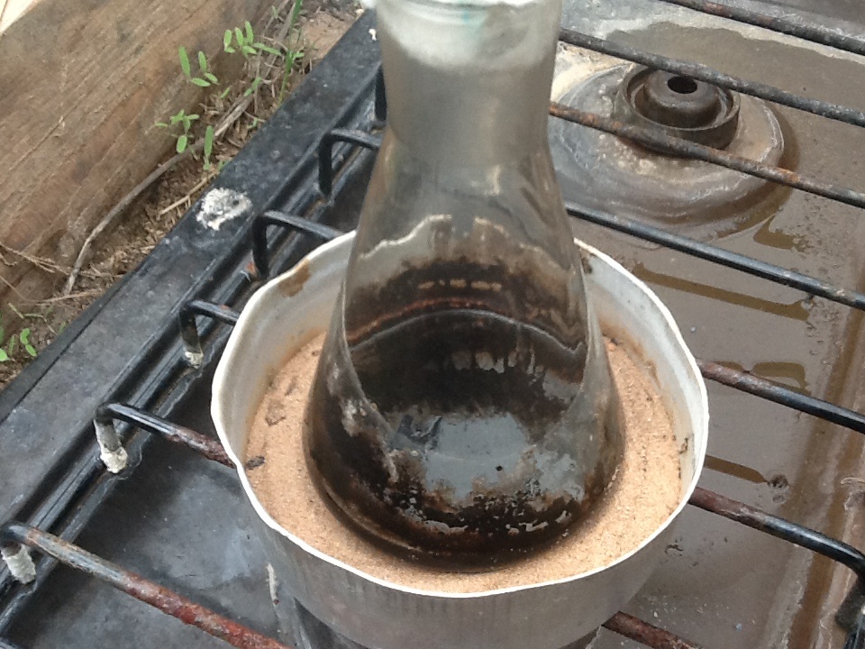

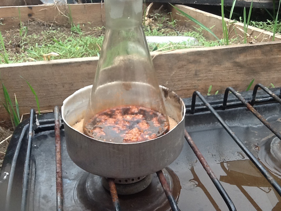

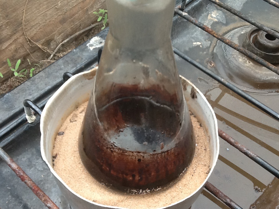

Смесь постепенно разжижилась, а хлопья порошка фталазала всплыли к верху. Вскоре весь фталазол растворился, смесь разжижилась, и постепенно темнела. Долее всё было просто: смесь всё время слегка кипела, на стенках конденсировались и стекали вниз капли фенола. Минут через 30 смесь стала совершенно чёрная, далее цвет уже не менялся.
Примерно через 1,5 часа выкючил огонь. Смесь всё также кипела а фенол всё так же конденсировался на стенках и стекал вниз, так что я почти уверен, что его был избыток. Оставил колбу на песчаной бане остывать.

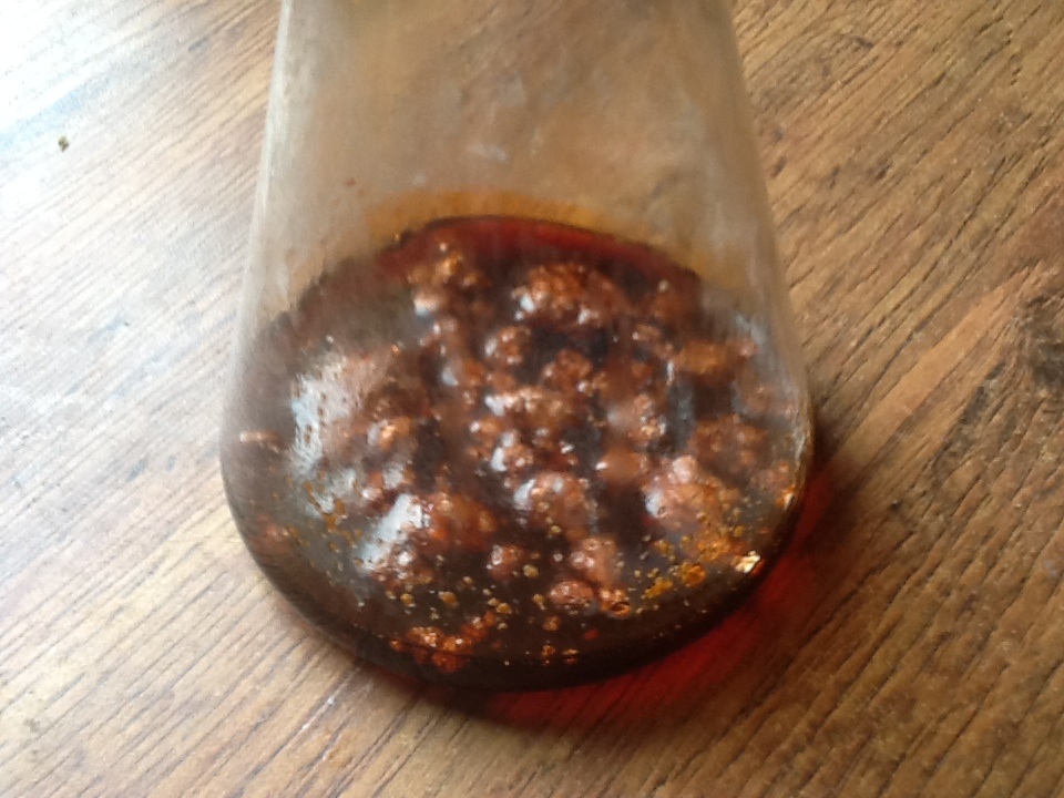

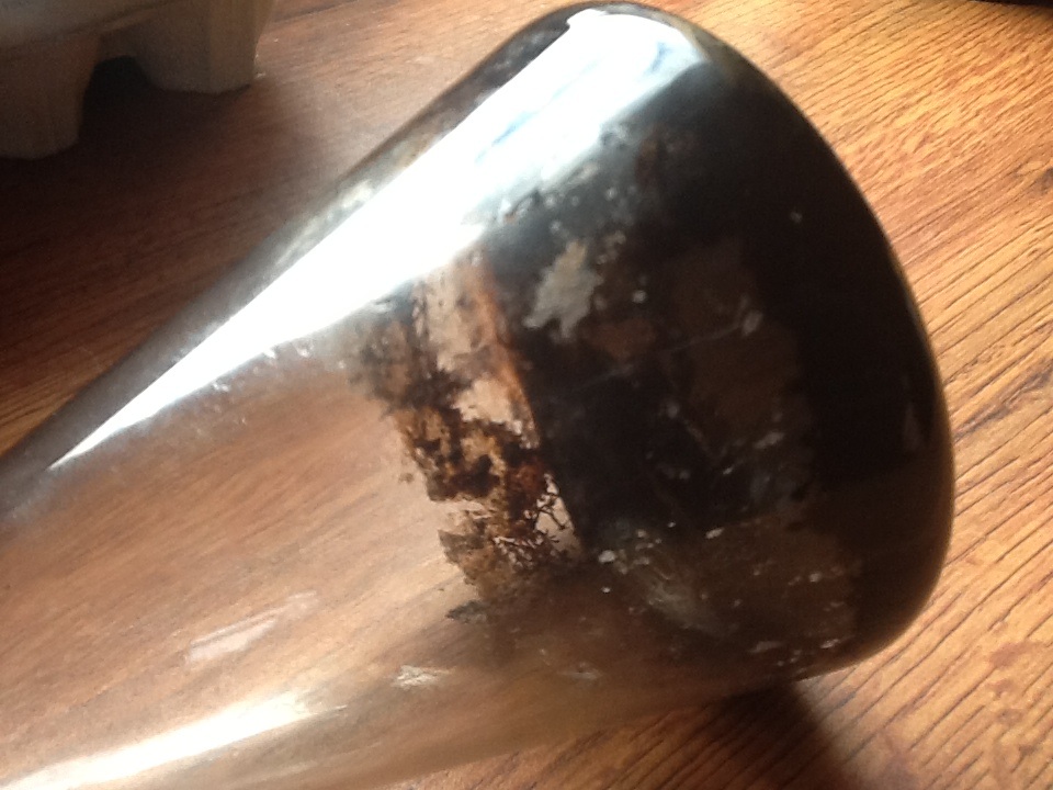

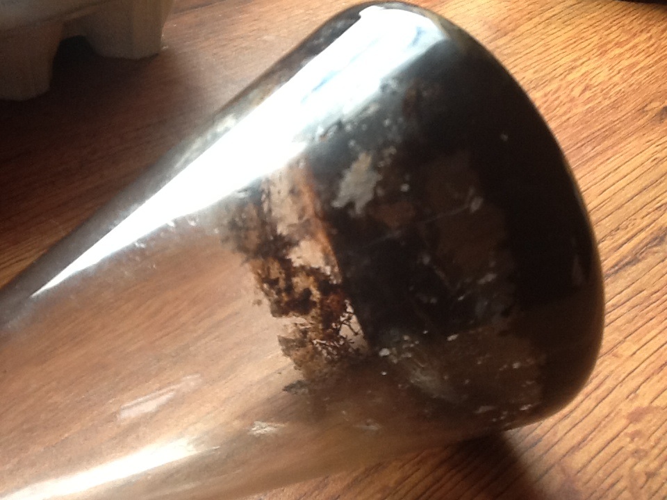

Через час - полтора снял остывшую колбу. Внутри была стекловидная масса, напоминающая мазут.
__________________
На этом пока закончил. Теперь думаю, что делать дальше. Хочу посоветоваться. А что если растворить плав в спирте, настоять на пророшке пищевой соды, прифильтровать, выпарить? Или может ещё что?

 Post subject: Re: Вопросы по органическому синтезу.
PostPosted: 08 Apr 2014 18:04
А если попробовать немного массы растворить в щелочи? Будет ли какое-то окрашивание? Я боюсь что все просто осмолилось.
PostPosted: 08 Apr 2014 19:08
Posts: 69221
На этой фотографии цвет, характерный для фенолфталеина в серной кислоте:
при дальнейшем нагревании с кислотой могло пройти осмоление. Я бы тоже проверил цвет со щелочью. В случае положительной реакции - попробовал бы растворить (тоже небольшое количество) в щелочи, при необходимости профильтровать и осадить ф-ф кислотой (вроде уксусной или соляной, серная хуже - она не летуча).

Понятно, значит, мог осмолиться... Завтра посмотрю.
А в какой щёлочи растворять (если фенолфталеин там есть)? В кальцинированной соде или в гидроксиде натрия?

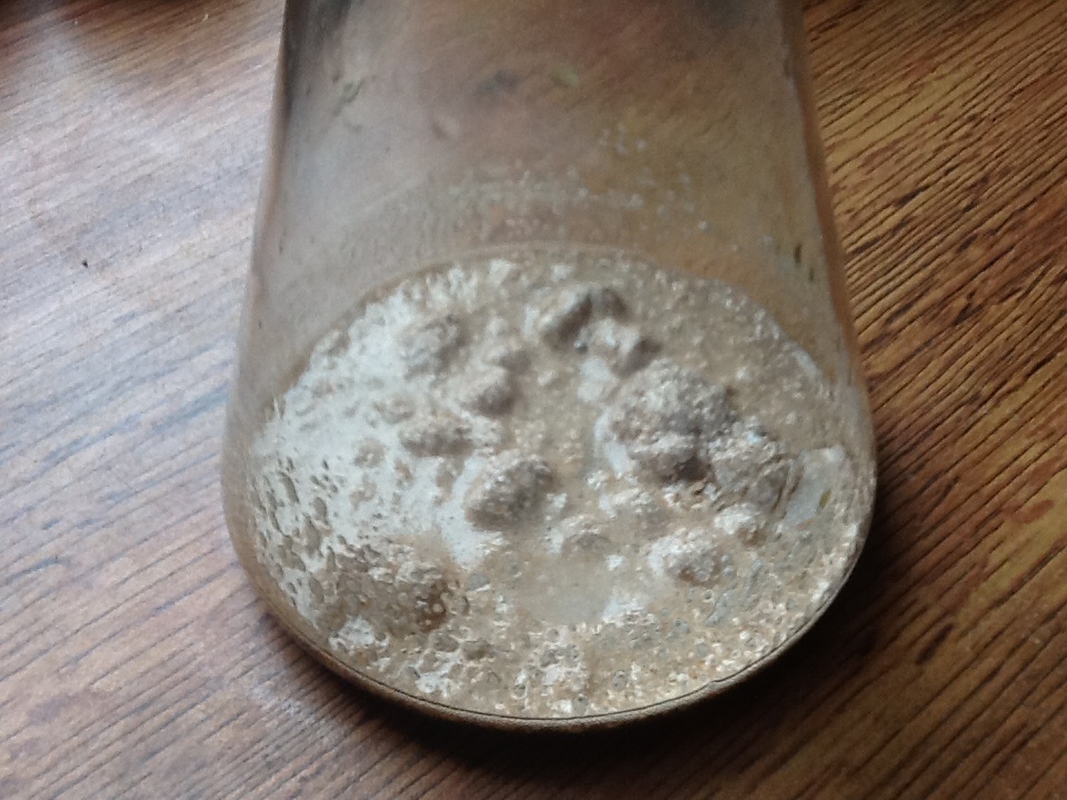

С Ф-Ф всё хорошо. Макнул самый кончик стеклянной палочки в эту массу (наминающая разогретый битум), и с прилипшую к палочке капельку разболтал в 100 мл воды (при этом "смола" Ф-Ф большей частью размазалась по стенкам). Добавил щепотку кальцинированной соды - раствор быстро начал менять цвет на малиновый. Однако, вместо малиновой окраски я получил вишнёво-темно-красную, что наверное обуславливают примеси.
Утром буду растворять в соде, профильтрую, высажу уксусом, а там посмотрю, как с чистотой будет. Перекристаллизация из спирта не является проблематичной, но надо посмотреть растворимость в зависимости от температуры.

PostPosted: 09 Apr 2014 12:58
Значит, разболтал я всю эту Ф-Ф "смолу" в растворе кальцинированной соды (было много углекислоты и пены), нагрел, профильтровал сквозь вату с отсосом воздуха (вручную). Получил чёрный раствор отдающий фиолетовым оттенком, и не много почти чёрного порошка на фильтре.
В профильтрованный раствор лил по немногу уксусной эссенции. Вот сейчас выделение газа при добавлении очередной порции кислоты прекратилось, но осадка не наблюдается. Пока дам отстояться, а там посмотрим...
PostPosted: 12 Apr 2014 15:29

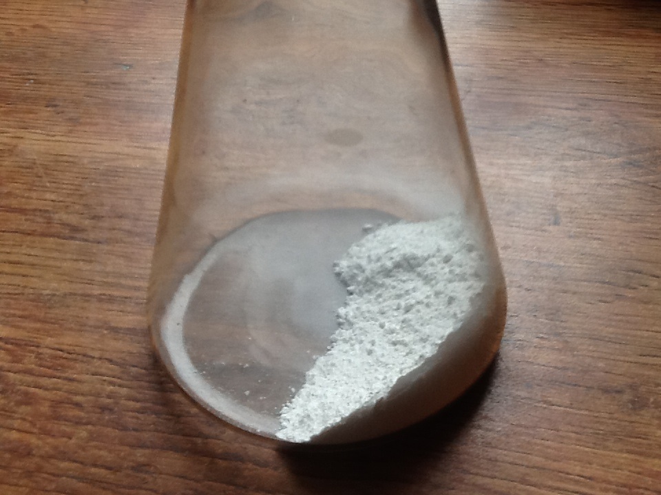

Сегодня посмотрел содержимое на дне банки (стряла она на улице, ночью всегда был минус). Имеется не много серого мелкокристаллического порошка (фенолфталеин, должно быть), и более крупные, схожи с игольчатыми, как у калиевой селитры (столо быть, ацетат натрия).
Осадок отфильтрую, промою водой. Посмотрим, какой получится выход. Однако уже становится ясно, что получение фенолфталеина через фталазол с фенолом не особо перспективен, в связи, как уже видно, с не значительным выхода конечного продукта.
