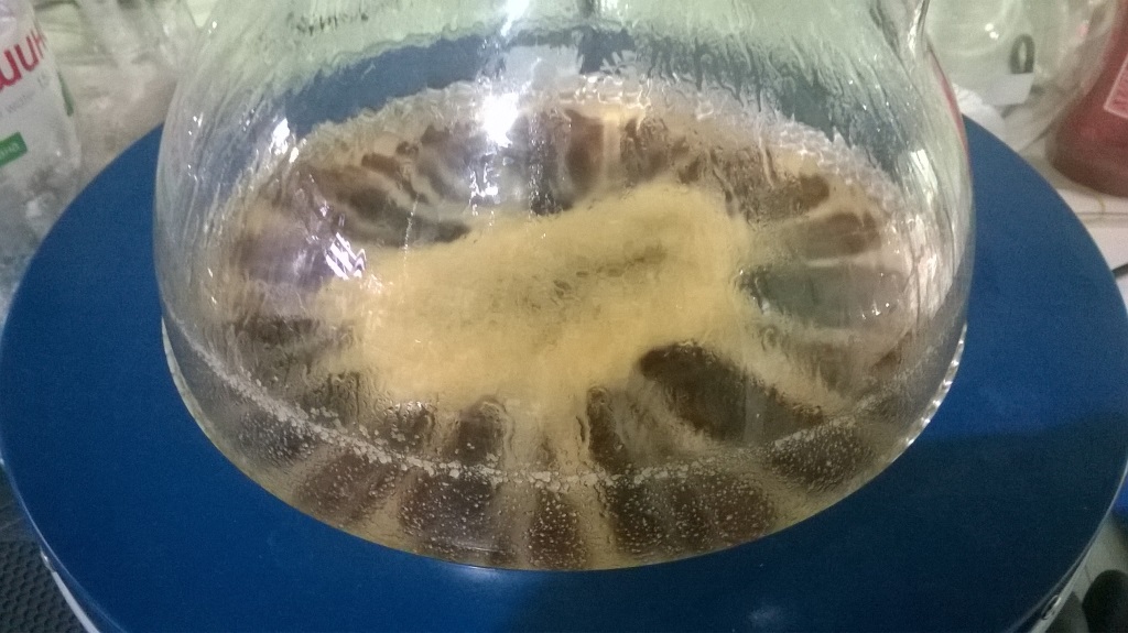

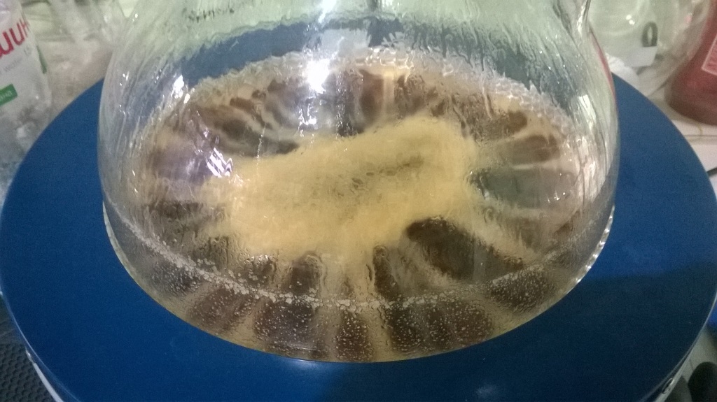

Перегонка этилового спирта в химической лаборатории
Distillation of ethyl alcohol in chemical laboratory
http://chemistry-chemists.com/N1_2021/C ... -P1-1.html
