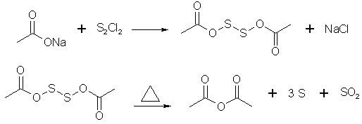

вот еще реакция:
там во второй реакции используется циклопропан что ли? а можно его чем-нибудь заменить? Кстати, можно наверно заменить бромид серы на хлорид серы, при получении ацетилхлорида взять не тионилхлорид, а сульфурил т.к его легче получить?
Это не циклопропан, а устаревшее обозначение нагрева (сейчас просто ставят - "t С")
2CH3COONa + S2Cl2 = (CH3COO)2S2 + 2NaCl (на холоду)
2(CH3COO)2S2 = 2(CH3CO)2O + 3S + SO2 (при нагреве)
