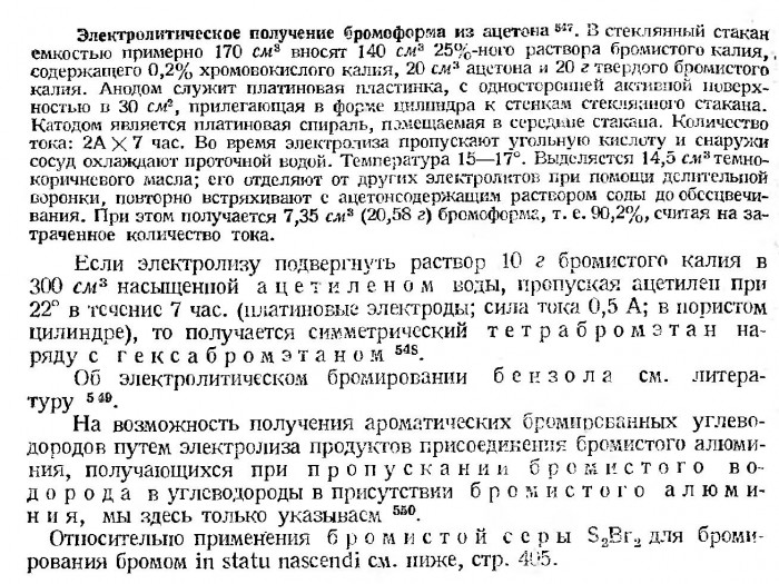

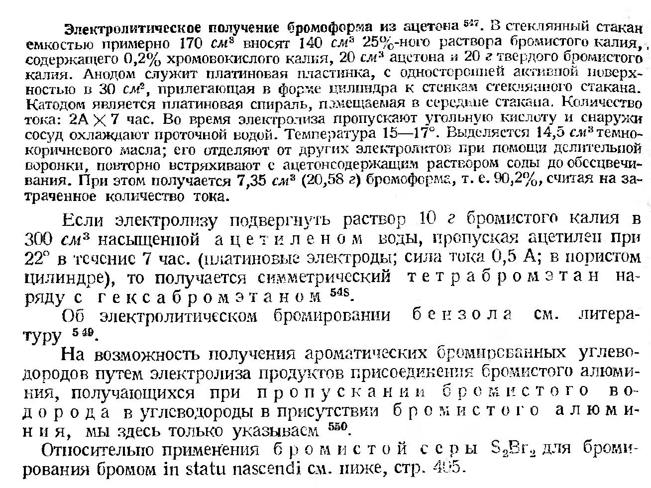

Подскажите пожалуйста метод для синтеза бромоформа (кроме электролиза).
 Post subject: Re: Хлороформ (трихлорметан)
PostPosted: 05 May 2013 22:50
Posts: 69238
Теоретически его можно получить аналогично иодоформу, но знакомый говорит, что электрохимический способ является оптимальным
Методика приведена в Губен И. Методы органической химии т.3 вып.3, С.394 viewtopic.php?p=33635#p33635
File comment: Получение бромоформа
В Кнунянц И.Л. и др. (ред.) - Краткая химическая энциклопедия. (В 5 томах) [1961-1967] (Т.1, колонка 473-474) viewtopic.php?p=29507#p29507 сказано, что бромоформ получают обработкой хлороформа бромистым алюминием.

В энциклопедии даны сведения про получение из хлороформа, в интернете я находил два упоминания о способе с хлороформом.
Рассчитал по справочным данным энтальпию реакции для хлороформа с бромидом алюминия, получилось -47,02 кДж. Хотел бы проверить на практике, только бромида алюминия нет, надо получать.
Кстати, если попробовать провести синтез тем же путём, как делают иодоформную пробу, вроде должно получиться.
P.S.: платиновых электродов у меня нет, и не было никогда.
PostPosted: 06 May 2013 02:25
Posts: 69238
Скорее всего вместо платины подойдет плотный графит, только он будет сыпаться.
PostPosted: 06 May 2013 04:03
Joined: 21 Jan 2013 00:20
Posts: 216
Я получал когда-то бертолетову соль, электролиз был на графитовых электродах с пантографа электровоза, других у меня нет, так вот они сыпались существенно, приходилось много фильтровать, плюс электроды после пришлось выкинуть. С бромом будет так же наверное, только менее интенсивно, раствор почти холодный. Думаю, электролизом я буду получать, если всё остальное не получится.

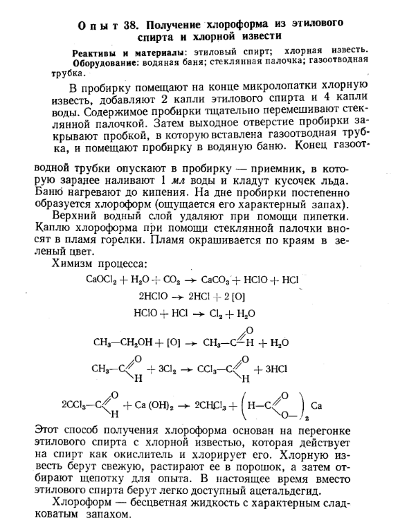

Здравствуйте! Как вы думаете таким способом можно получить хлороформ.
PostPosted: 01 May 2018 17:06
Posts: 69238
Неизвестно, как с выходом, но исходные вещества сравнительно дешевые. Предвижу проблему - нужна свежая (неразложившаяся) хлорка.
