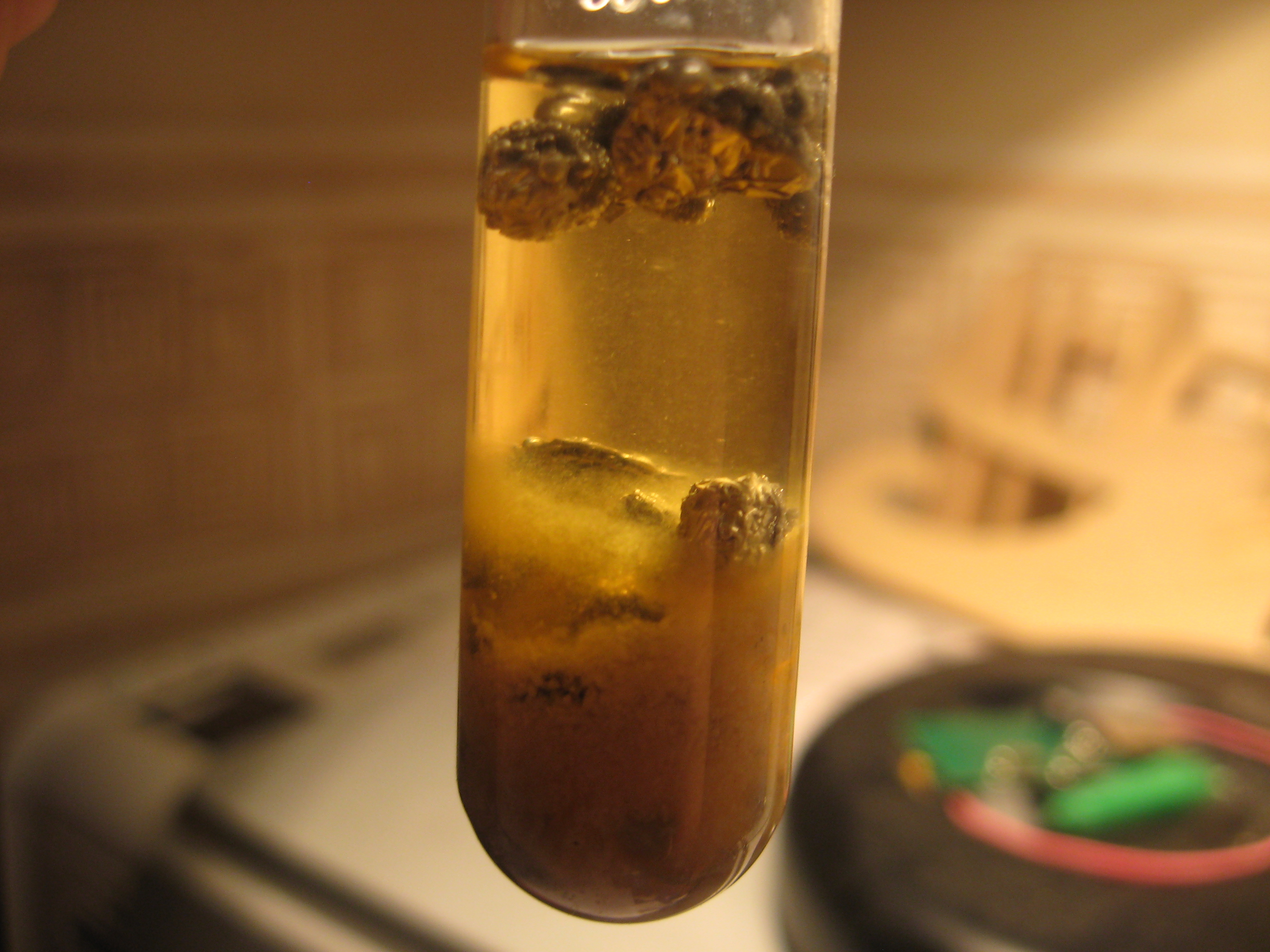

Блин, пробило меня на органику (бывают у меня приступы). Сегодня залил гран. щелочь ацетоном, бросил пару комочков алюминиевой фольги. Не сразу, но началась реакция, пошел водород (хотя конечно гораздо слабее чем с водой), фольга покрылась слоем како-го то белого в-ва. Приходят на ум две реакции - восстановление ацетона, но вики пишет что пинаконы образуются в гораздо более жестких условиях, и димеризация ацетона в диацетоновый спирт, и образование алкоголята. Хотя, скорее всего просто абсолютизация ацетона.
_________________________
Какие вообще органические реакции проходят легко и не требуют сложных реактивов? Спирты уже галогенировал, само-собой нитровал. Что бы сделать еще?
 Post subject: Re: Ацетон (все вопросы по веществу)
PostPosted: 07 Feb 2013 22:28
После прошествия почти суток наблюдаются следующие изменения в ацетоне с щелочью и алюминием - во первых пожелтение, во вторых почти полное растворение алюминия первой загрузки (на фото не видно), в третьих образование большого количества осадка. В-четвертых появился запах, похожий на запах ментола или камфары. Мог ли ацетон в таких мягких условиях восстановиться до пинакона?
PostPosted: 07 Feb 2013 23:21
Вполне возможно. А какая была температура? Обычно используют амальгамированный магний или алюминий температура может подниматься до 70 С. В результате образуется пинакон-гидрат (после гидролиза комплекса) который в разбавленной серной кислоте (кислой среде) изомеризуется в пинаколин. Пинакон и его производные действительно по органолептическим показателям (запах, внешний вид) сильно напоминают камфору.

В начале реакции (очевидно, реакция со следами воды) ацетон вскипел, потом пошло спокойнее. Если просто разбавить все водой - выпадет пинакон - гидрат?
Во всяком случае должен. Только содержимое пробирки следует профильтровать, а осадок на фильтре промыть ацетоном.

Только что пытался выделить пинакон - гидрат, разбавил водой - ничего не выпало, решил подкислить - выпал гидроксид алюминия. В общем получилось, что реакция имела чисто теоретический интерес.
PostPosted: 08 Feb 2013 01:07
Ну это Вы поспешили. Если реакционную смесь не планируется нагревать, то надо дать постоять ей сутки-двое. Избыток ацетона возможно придется упаривать.
