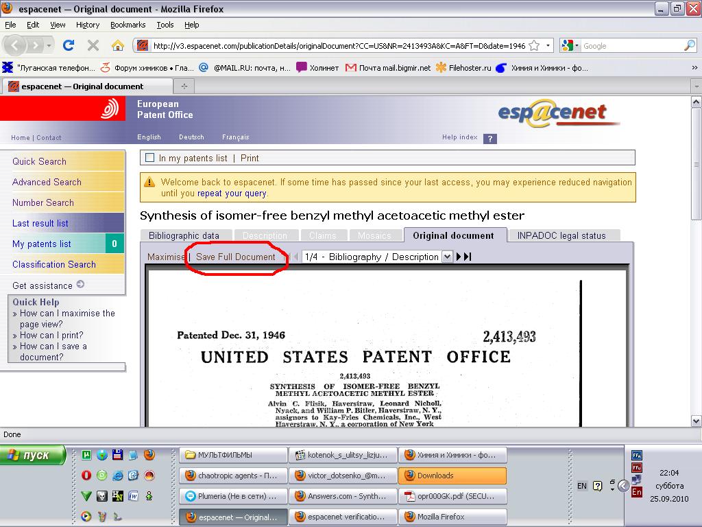

Здравствуйте, Нина
не копируется - потому что без распознавания. со старыми патентами такое бывает.
вот в приложении этот патент. Удачи!
коллега aversun, там есть опция- save full document (см. рис) Вводите каптчу и тянете весь патент как один pdf. Единственно, там, кажется, есть ограничение- сильно большие, в несколько сотен страниц патенты- так стянуть не получается. Но это мелочи..
