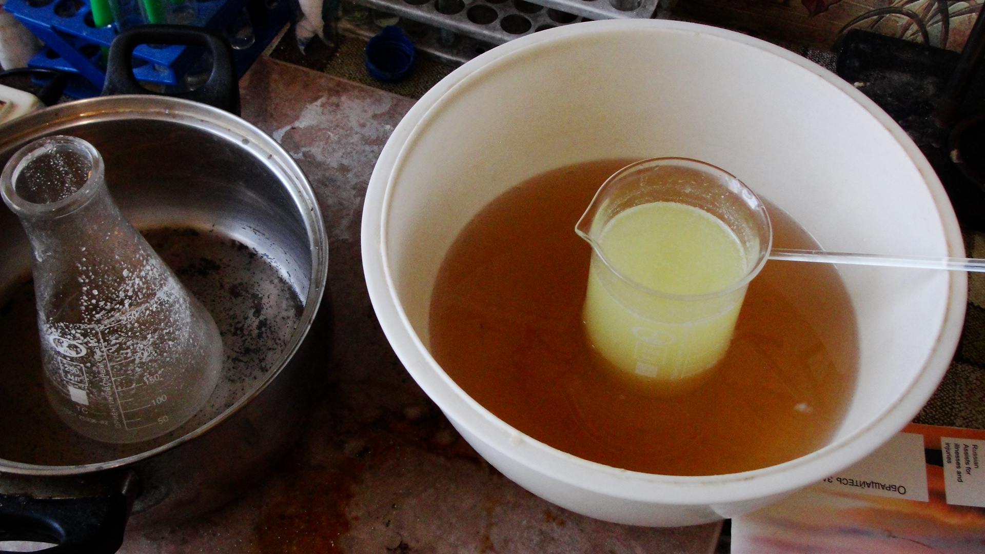

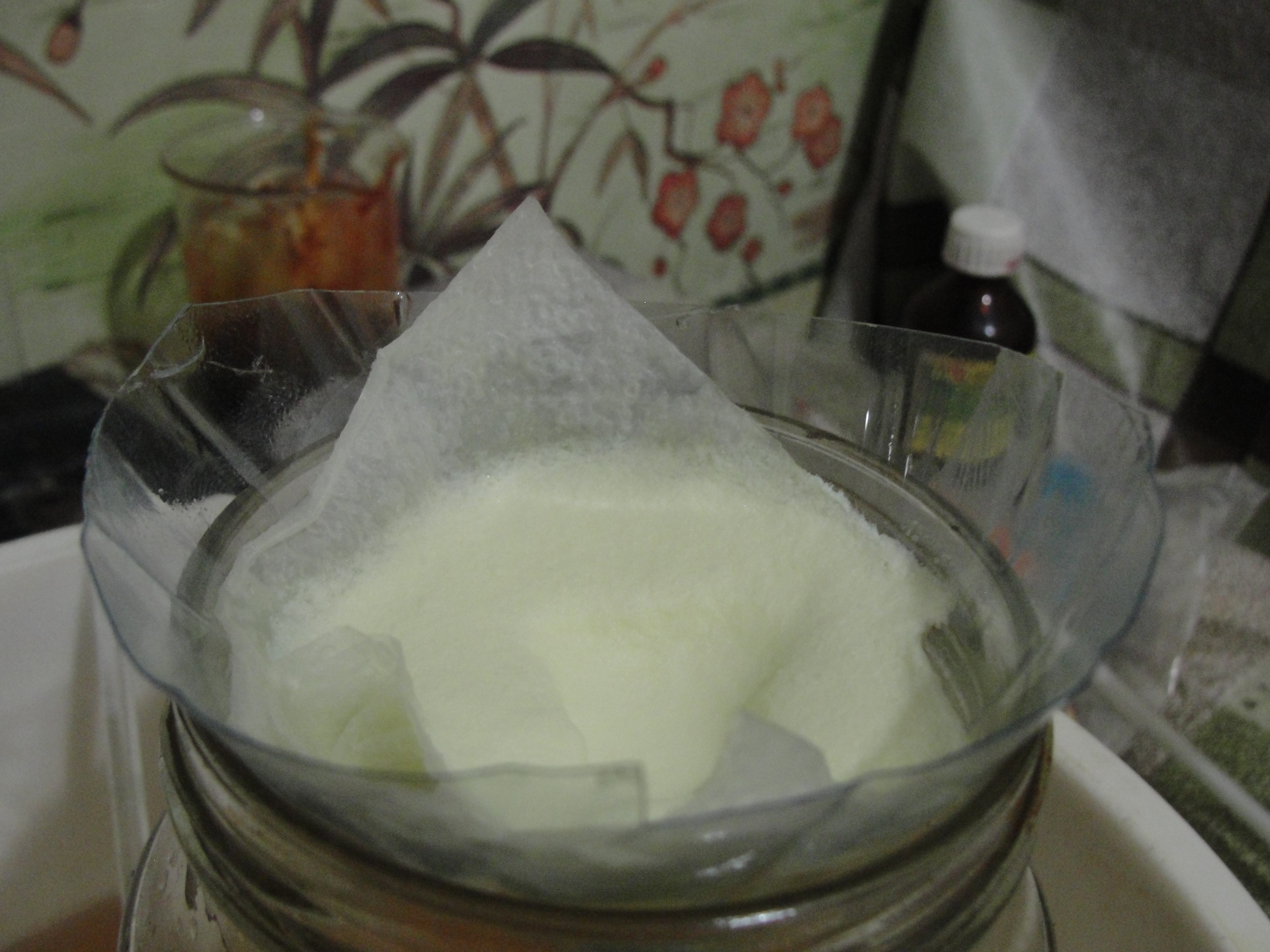

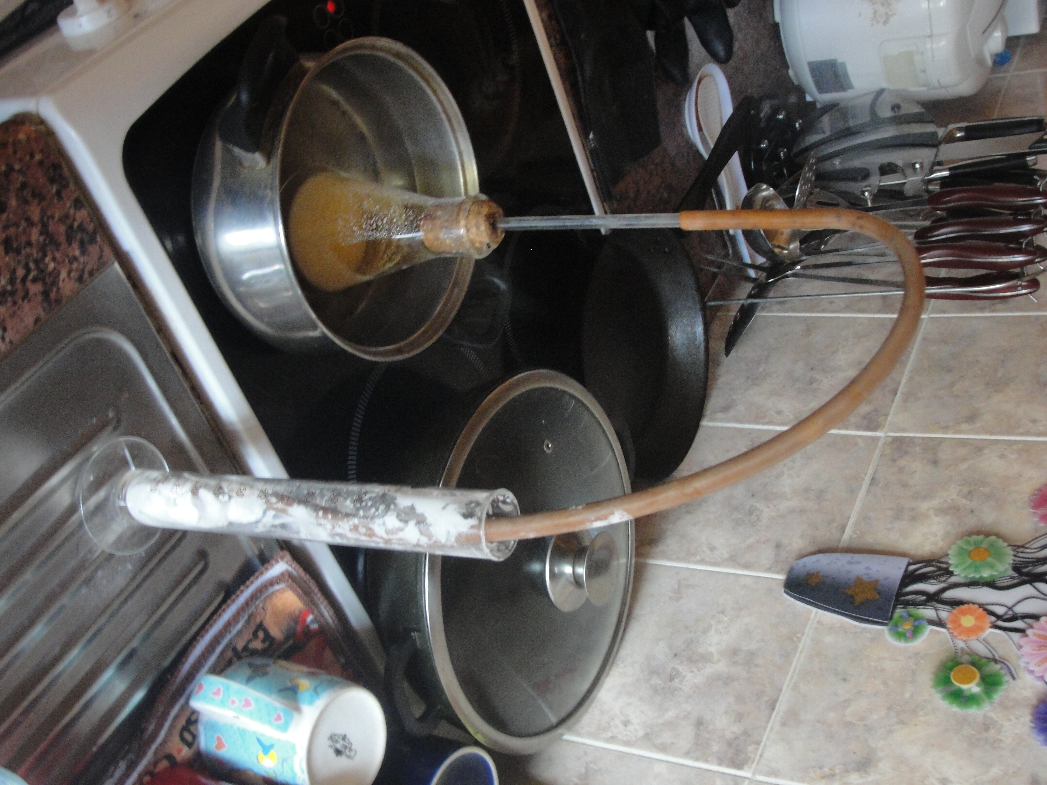

Взялся серьезно за синтез люминола. Получил сегодня 3-нитрофталевую кислоту по своей методике:
60 мл H2SO4, 50 мл HNO3, 20 гр фталевой кислоты.
Взял плоскодонную колбу на 250 мл, слил туда серную и азотную кислоты( смесь разогревается до 70 град.), затем всыпал фталевую кислоту. Все перемешал и поставил на слабокипящую водяную баню интенсивно помешивая каждые 30 мин(самодельная мешалка накрылась). Реакционная смесь стояла на водяной бане до прекращения выделения окислов азота и пока раствор не стал прозрачным - около 3х часов. Раствор имел зеленоватый оттенок. Оставил колбу на час в холодном месте. По мере остывания раствора на дно выпадали желтоватые кристаллики нитрофталевой кислоты, возможно, в смеси с ангидридом).
В стакан на 250 мл налил 100 мл воды, которую предварительно охладил до 0С. Вылил всю реакционную массу, при этом не наблюдалось интенсивное выпадение осадка, получившийся раствор значительно нагрелся, пришлось охлаждать до минусовой температуры в миске с раствором нитрата аммония. Через час-полтора выпало значительное количество лимонно-желтого осадка, раствор так же приобрел лимонно-желтый цвет. Осадок был тщательно промыт водопроводной водой, для удаления 4-нитрофталевой кислоты и отфильтрован на обычном фильтре сделанном из салфетки. Фильтрат был обвернут в хлопковую ткань и отжат до слегка влажного состояния. Выход составил ок. 35% от взятой фталевой кислоты.
Небольшие заметки и детали синтеза:
Если не хотите завонять весь дом окислами азота, то соорудите отводник из пробковой пробки, стеклянной трубки и резинового шланга, шланг может разъесть, так что аккуратнее!!! Хотя, у меня такого не случалось. Получившуюся конструкцию собираем, а конец шланга опускаем в сосуд с увлажненной суспензией из соды( в саму соду опускать не следует, просто держать над ней). Раствор соды ни в коем случае не использовать и шланг в него не опускать! рванет все к чертям!
Не вздумайте получать нитрофталевую кислоту по методике ХИЖ приведенной в этой теме! Ничего не получится!
И еще заметочка: камера не передала цвет раствора. Он был ярким лимонно-желтым.
File comment: Реакционная смесь на водяной бане. Делал на кухне.
File comment: Вылитая в воду реакционная смесь.
File comment: Фильтрат.
