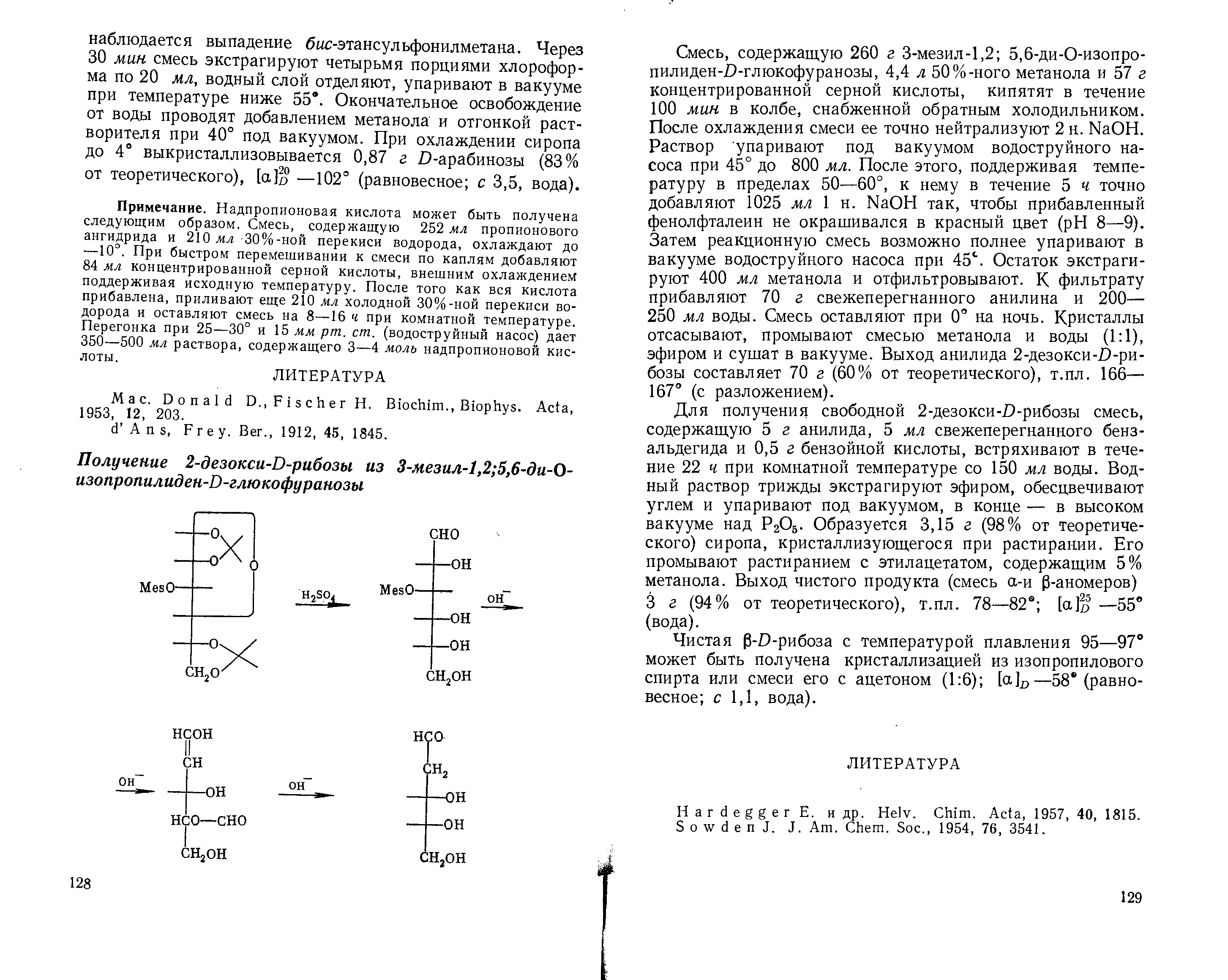

Интересный вопрос: а как можно синтезировать дезоксирибозу? Рибозу и арабинозу я нашёл, как. Заранее спасибо.
Из глюкозы. Вот сборка методик из практикума Жданова
Дополнение
 Post subject: Re: Органический синтез
PostPosted: 23 Mar 2013 03:07
Joined: 26 Jan 2012 23:34
Posts: 1169
Location: Кишинёв, Молдова

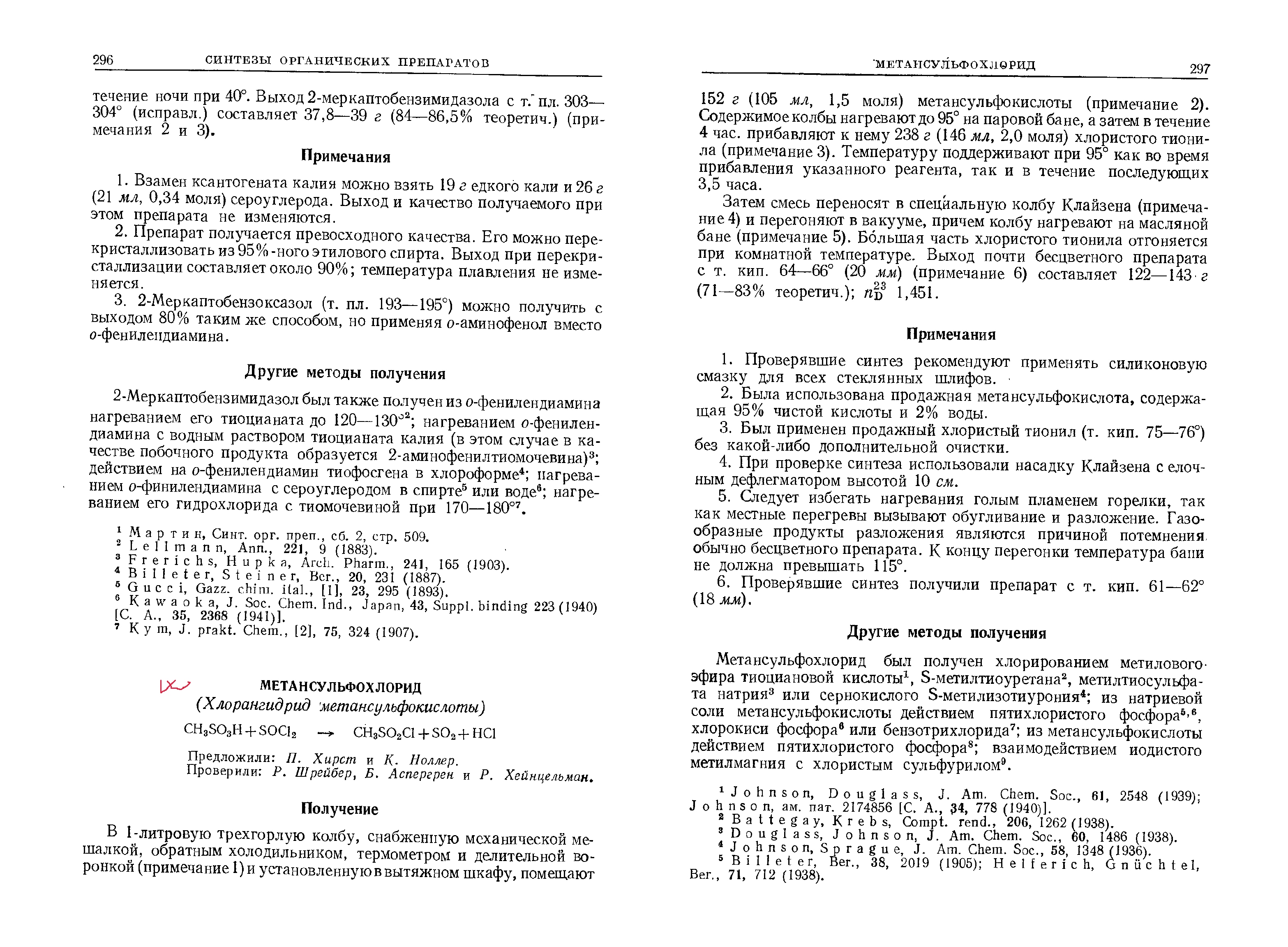

Спасибо! А есть способ без мезилхлорида? Больно уж реактив экзотический. Ну, или способ синтеза самого мезилхлорида.
Пожалуйста.
1) Метансульфокислота.
2) Метансульфохлорид (Мезилхлорид)
Способ 1:
Способ 2:
PostPosted: 23 Mar 2013 04:05
У Сьютера описан еще способ окисления метилтиоционата хлором с образованием мезилхлорида. А вот методики не нашел.

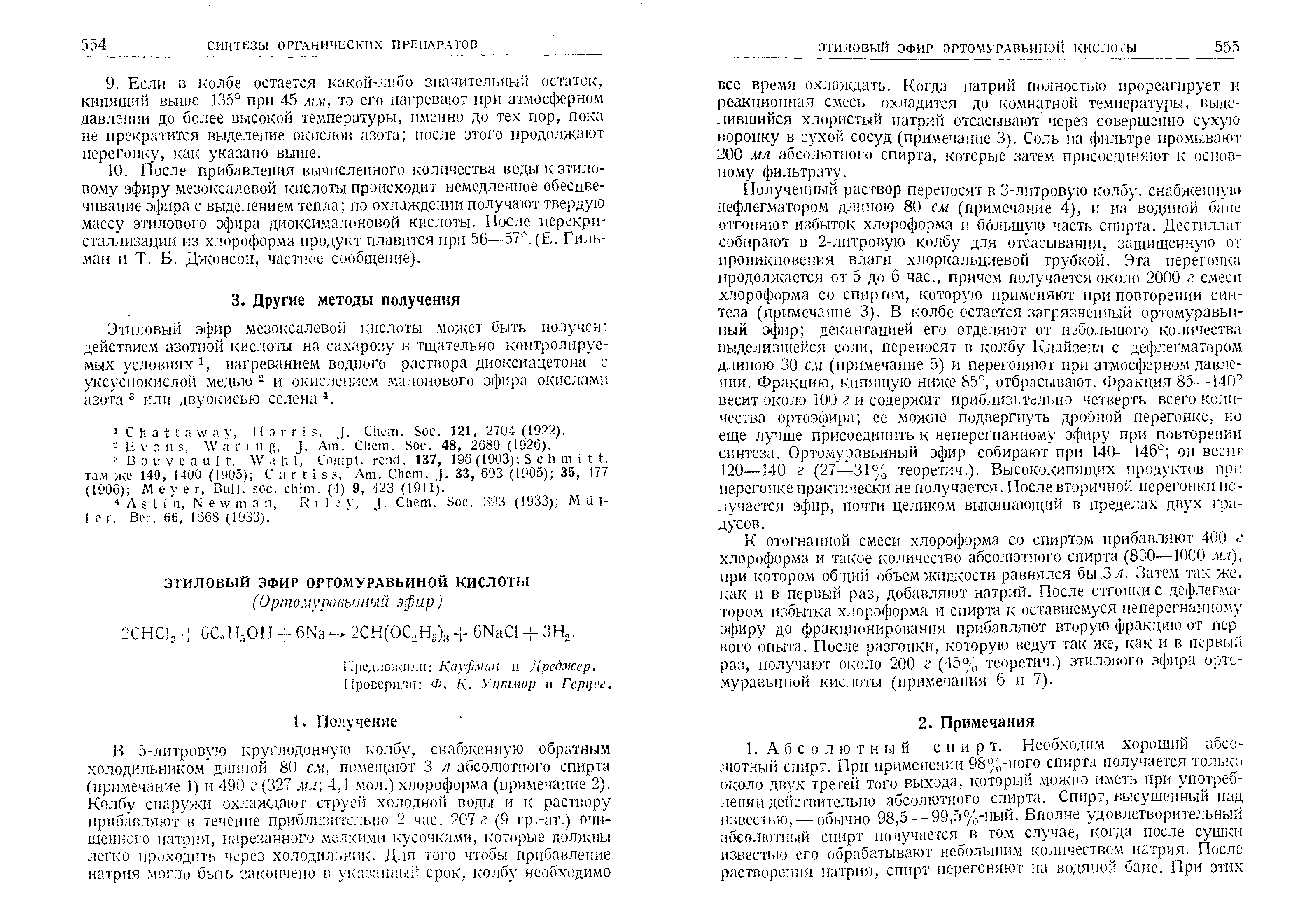

А есть у кого информация по пррепаративному синтезу ортомуравьиного эфира? Заранее спасибо!
И из Физера:
