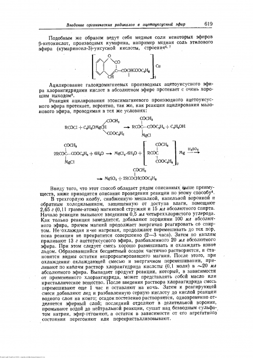

Чтобы точно ответить на все вопросы нужно искать авторскую методику.
А так нужно пробовать:
1) Ацилировать ацетоуксусный эфир несколько проблематично из-за образования побочных О-ацилпроизводных. Селективно реакцию проводят с помощью реактива Гриньяра:
196132097060026019131025160239189025006245063144.png [ 119.41 KiB | Viewed 17832 times ]
С бензоилхлоридом идет на ура. Вместо эфира можно использовать бензол, толуол или ксилол.

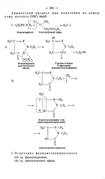

2) А далее собираем пиразолоновый цикл по классическому немецкому патенту от дядюшки Кнорра:

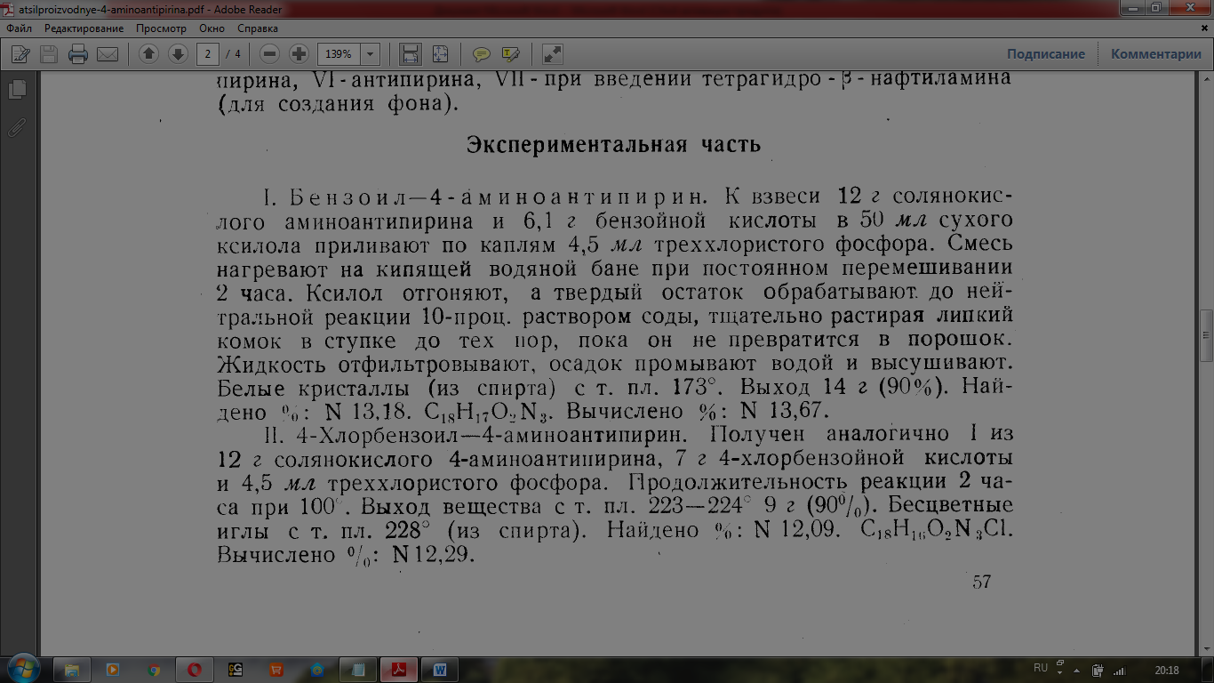

Нашёл вот синтез бензоил-4-АМИНОантипирина, может:) таким же образом пойдет реакция не только с аминоантипирином, но и с простым антипирином? Как думаете?

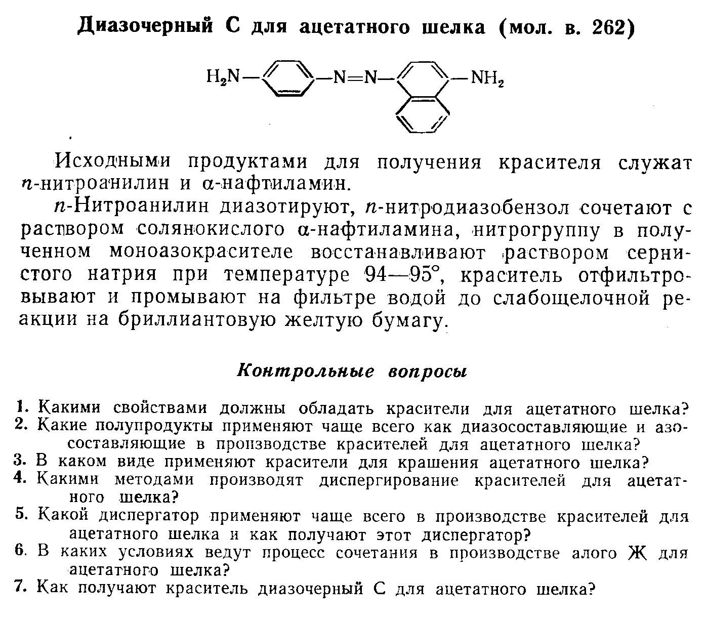

Здравствуйте! Помогите, пожалуйста, найти описание синтеза красителя Диазочерный С для ацетного шелка. Нигде не могу найти. Пока нашел только это.
