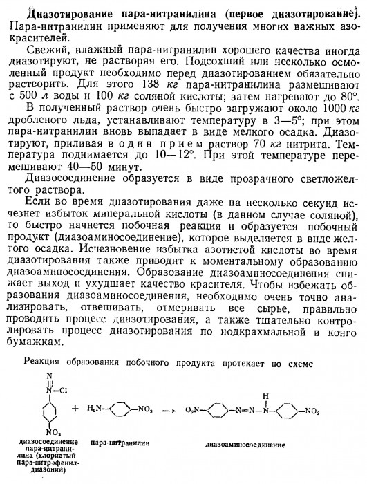

Тут три стадии:
1) Диазотирование п-нитроанилина. Есть во многих практикумах. Ничего сложного:

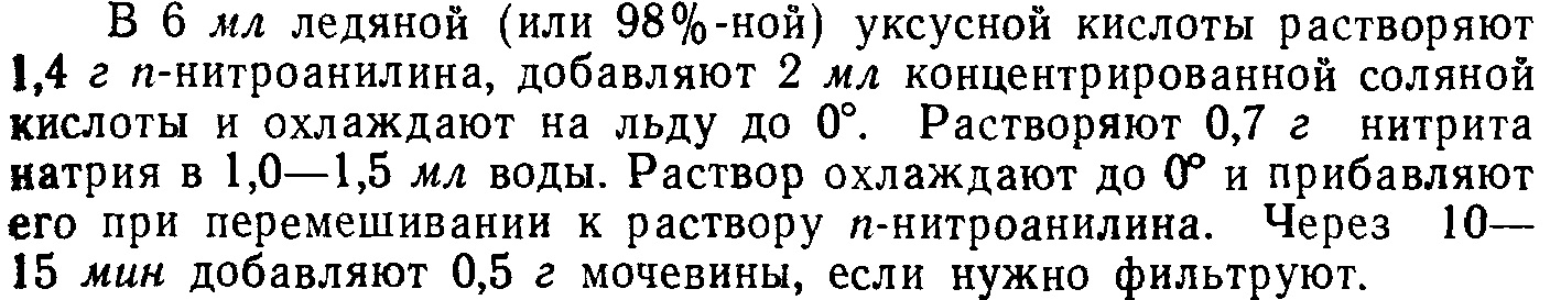

или так

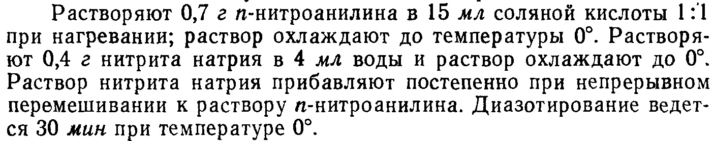

а можно и так

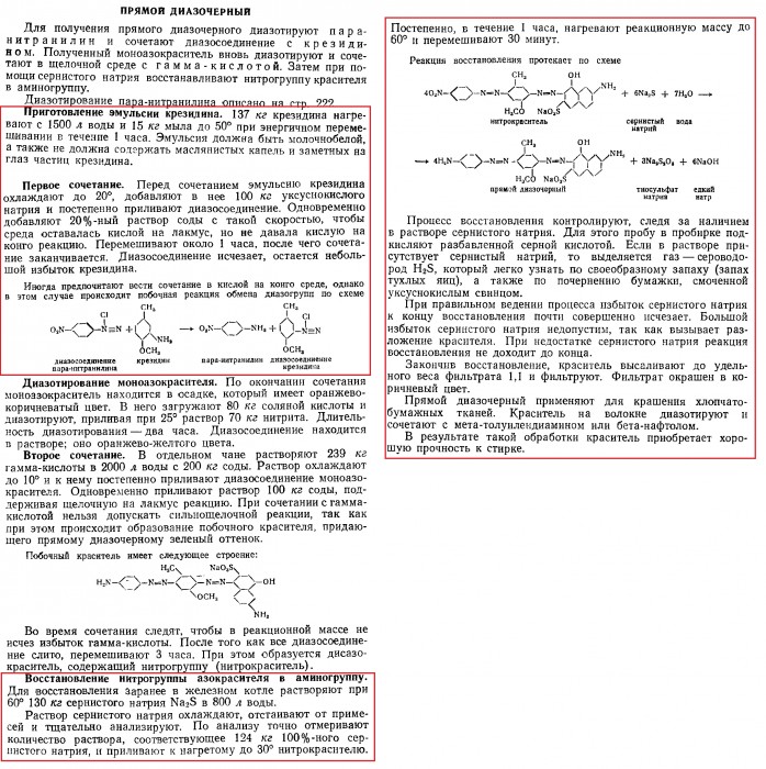

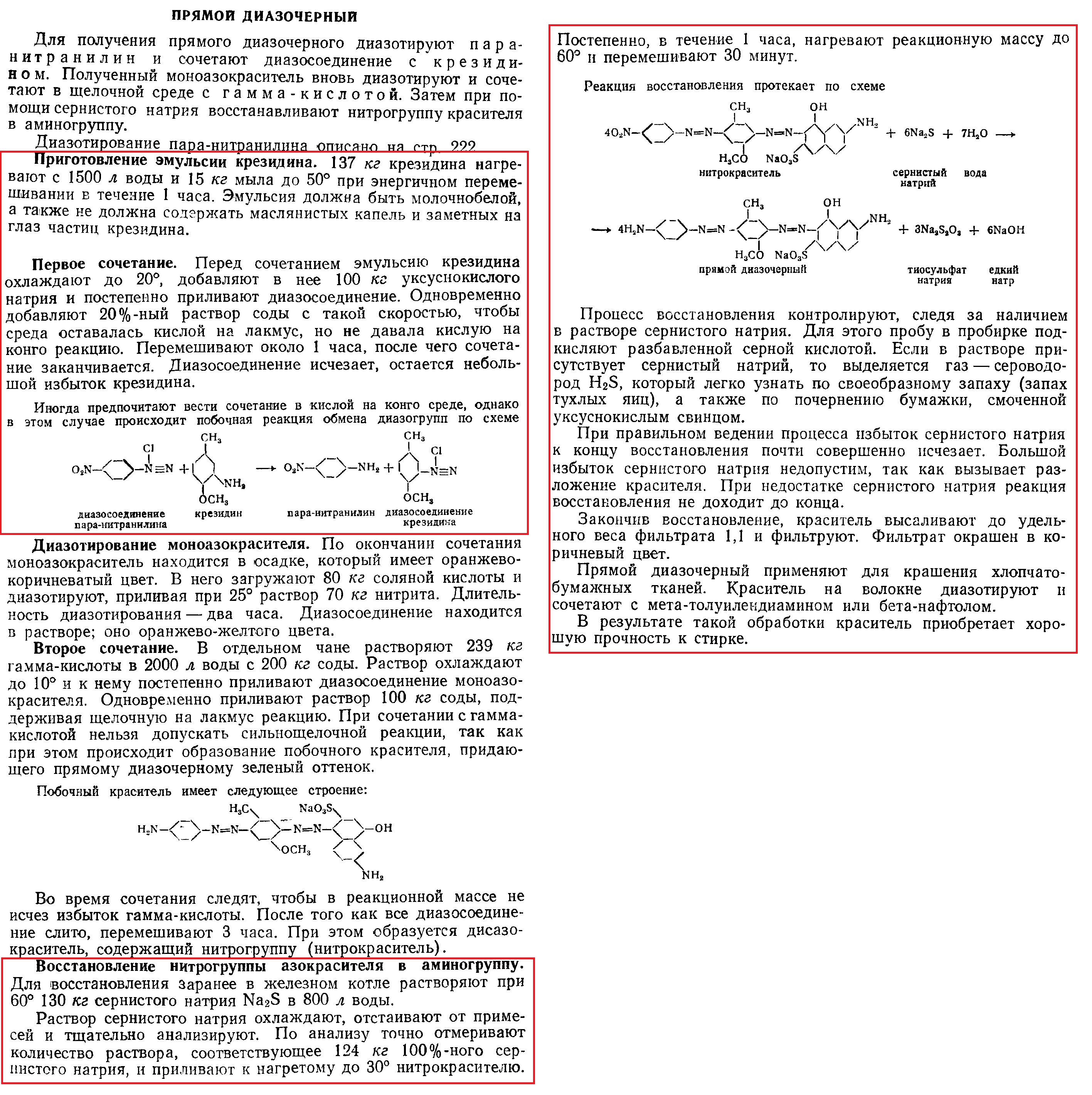

Берем методику диазочерного прямого и смотрим выделенные фрагменты:
Если взять солянокислый 1-нафтиламин, то с мылом (стеарат натрия) можно не возиться.
Учтите, что восстанавливать Вы будете суспензию и конечный продукт будет в виде коричневого осадка. Окончание реакции так же контролируете по пробе на сероводород.

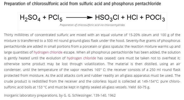

Последний можно получить так:
1) Получение хлорсульфоновой кислоты:
2) Получение о-толуилсульфохлорида:

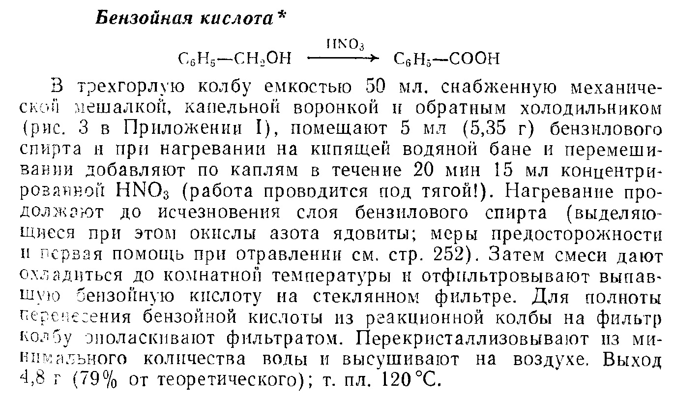

3 б) Окисление концентрированной азотной кислотой (на примере бензойной кислоты):
Вот тут ангидрид будет точно поскольку 2-хлоросульфонилбензойная кислота неустойчива. Вместе с NO2 полетит и HCl.
При необходимости ангидрид перекристаллизовывают из бензола.
