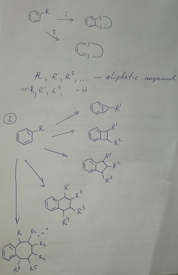

1. 4-оксо-4-фенилбутановую кислоту можно закрыть в цикл?
2. Можете дать для примера реакции ring closure для бензола или арилов, которые протекают относительно легко?
Хочется понять логику таких вот конденсаций.

1. Мне хотелось найти пропись получения α-нафтогидрохинона из бензола и янтарного ангидрида, возможно, путем сплавления их в присутствии безводного хлорида алюминия.
2. Понять причины протекания реакции. Чтобы можно было оценить возможность протекания реакции. Например между бензолом и хлоруксусной кислотой в присутствии безводного хлорида алюминия. Будет ли замыкание цикла? Чтобы каждый раз не задавать глупые вопросы, при замене алифатического или ароматического соединения.
3. А также узнать различные реакции внутримолекулярной конденсации с углеродным скелетом(без гетероциклов), наподобие этого:
Если надо пристроить цикл к бензольному кольцу, то стоит учесть, что две молекулы C6H5R часто бывают склонны циклизоваться в производные антрацена и т.п.

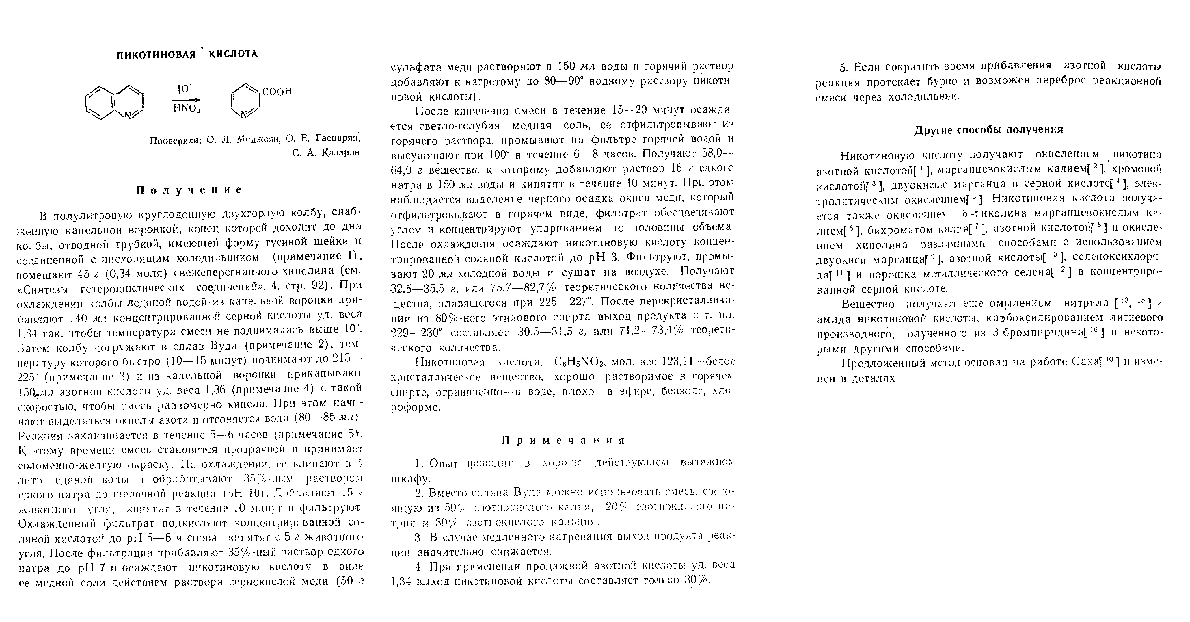

Скажите, пожалуйста, где можно найти методику синтеза никотиновой кислоты окислением хинолина азотной кислотой или хромовой смесью или диоксидом марганца.

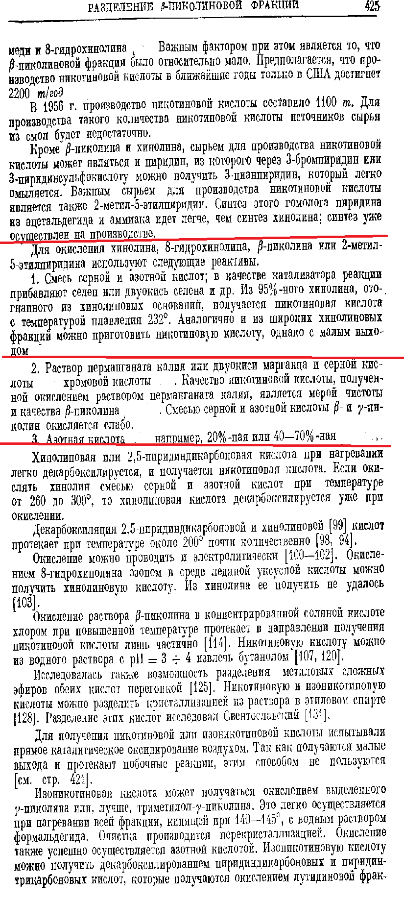

Вот там написано, чем можно окислять. Но самой методики получения я нигде не нашёл.
Вообще-то она в каждом советском практикуме по гетероциклам и тонкому синтезу встречается.
Ну и хинолин по Скраупу. Самый простой способ получения незамещенного хинолина, не считая покупки готового на коксо-химическом заводе.
Подсказка: Прежде чем приступать - изучи примечания!!!
Своеобразный путь получения никотиновой кислоты через анилин?
А почему своеобразный? Это хорошо известный и давно применяемый (после окисления никотина) метод.
Спасибо! А название книги и авторов можно вас попросить выложить или ссылку на саму книгу?
Книга. Фенолы и основания из углей Альфред Дирихс 1958год.

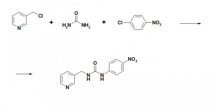

Приветствую всем ГУРУ !!! Есть такое соединение, называется Пиринурон, относится к зооцидам. Мне очень нужно его или получить или купить, если он где-то производится.... Наверное проще получить, но я не знаю как.... Кто может мне хоть чем-то помочь???
 Post subject: Re: Вопросы по органическому синтезу.
PostPosted: 04 Apr 2019 11:30
Не выдумывайте сказок. Проще купить
PostPosted: 04 Apr 2019 22:04
