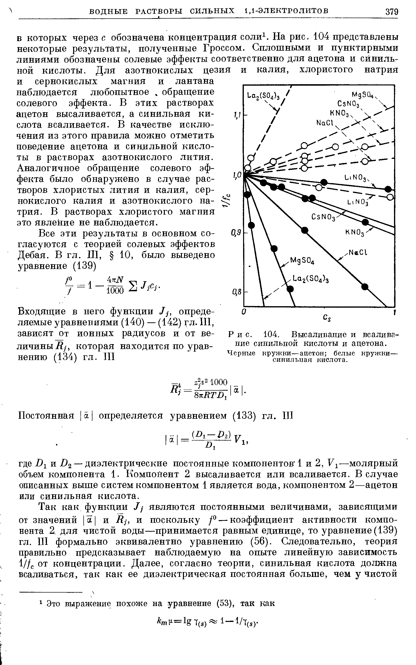

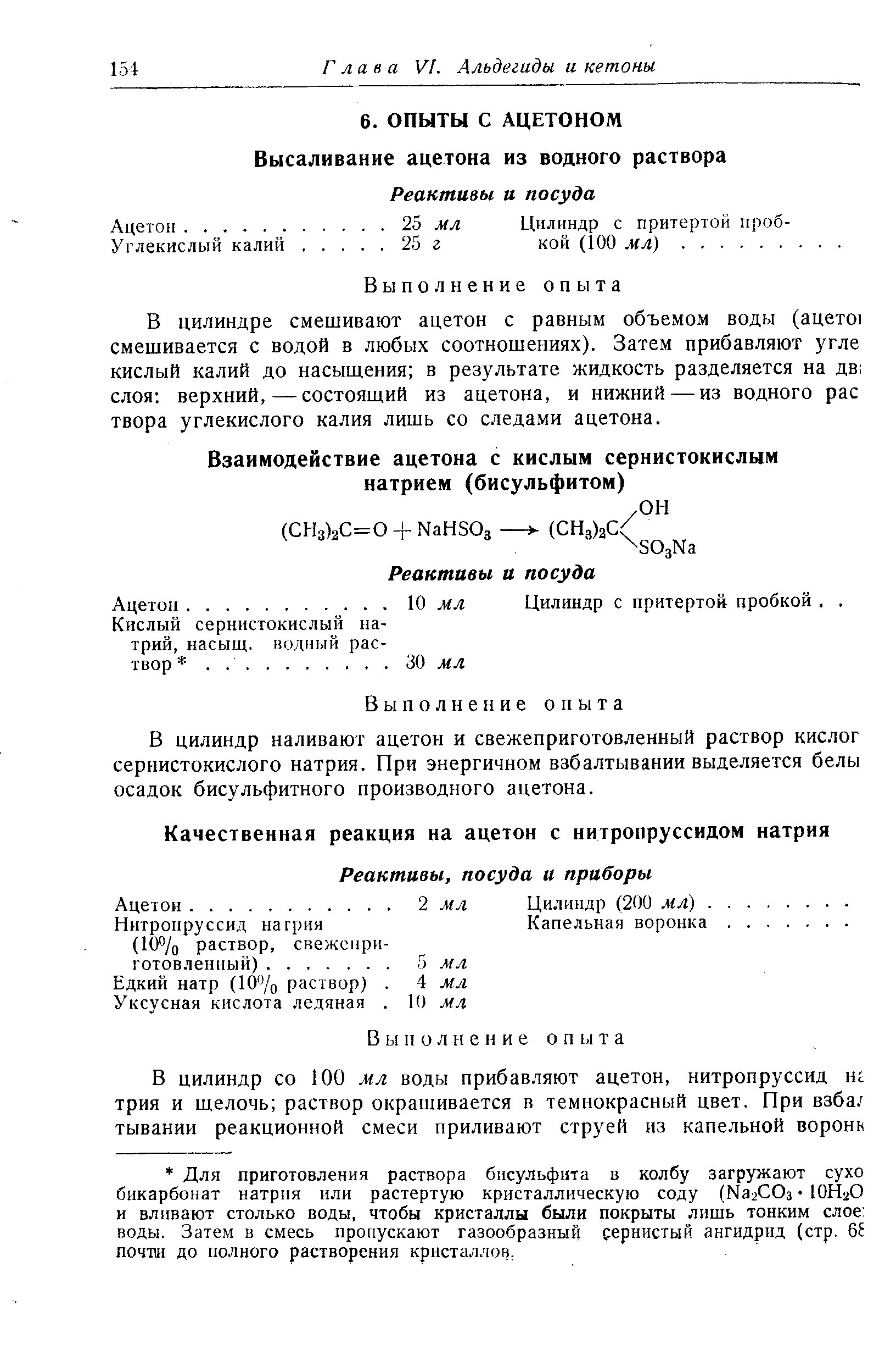

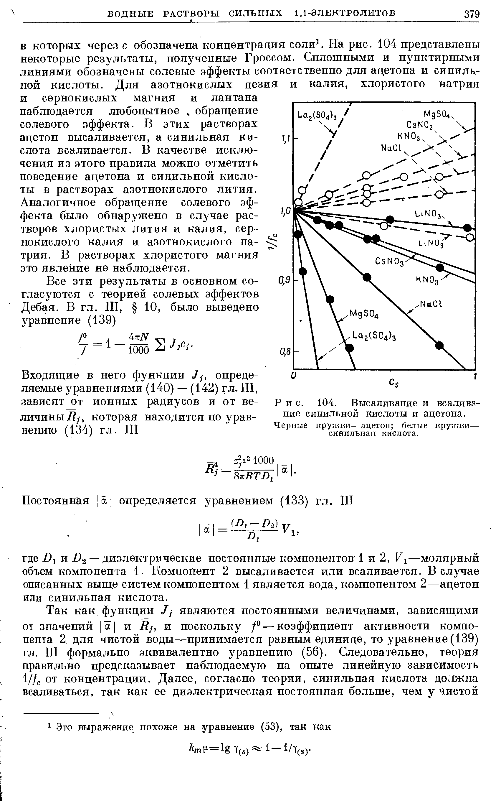

PostPosted: 25 Dec 2015 00:17
Ацетон можно отделить высаливанием
Физическая химия растворов электролитов (1950)
116076096137192252038145045146146119115199135215.png [ 90.41 KiB | Viewed 20499 times ]
Лекционные опыты и демонстрационные материалы по органической химии (1956)
150240063027196052144218041014149230095146063245.png [ 61.52 KiB | Viewed 20497 times ]
